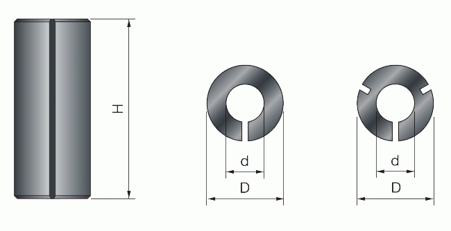

Единственная проблема остается - закрепление 3мм фрез, но цангу в принципе выточить можно.

Вместо цанги можно попробовать сделать разрезную втулку - намного проще в изготовлении.
втулка2.gif (4400 просмотров) <a class='original' href='./download/file.php?id=70856&sid=58166ac49ff7d072fd93010b0af4abff&mode=view' target=_blank>Загрузить оригинал (27.61 КБ)</a>
Втулка1.jpg (4400 просмотров) <a class='original' href='./download/file.php?id=70857&sid=58166ac49ff7d072fd93010b0af4abff&mode=view' target=_blank>Загрузить оригинал (81.81 КБ)</a>

Втулка тоже хороший вариант, буду думать, спасибо!

Pavel-84 писал(а):Вместо цанги можно попробовать сделать разрезную втулку - намного проще в изготовлении.
может и проще но качество поверхности все равно должно быть такое же если не лучше, малейшие отклонения и сразу начнет бить.
