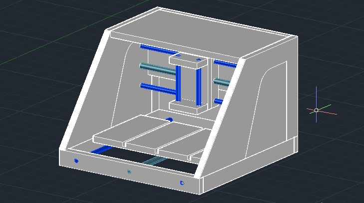

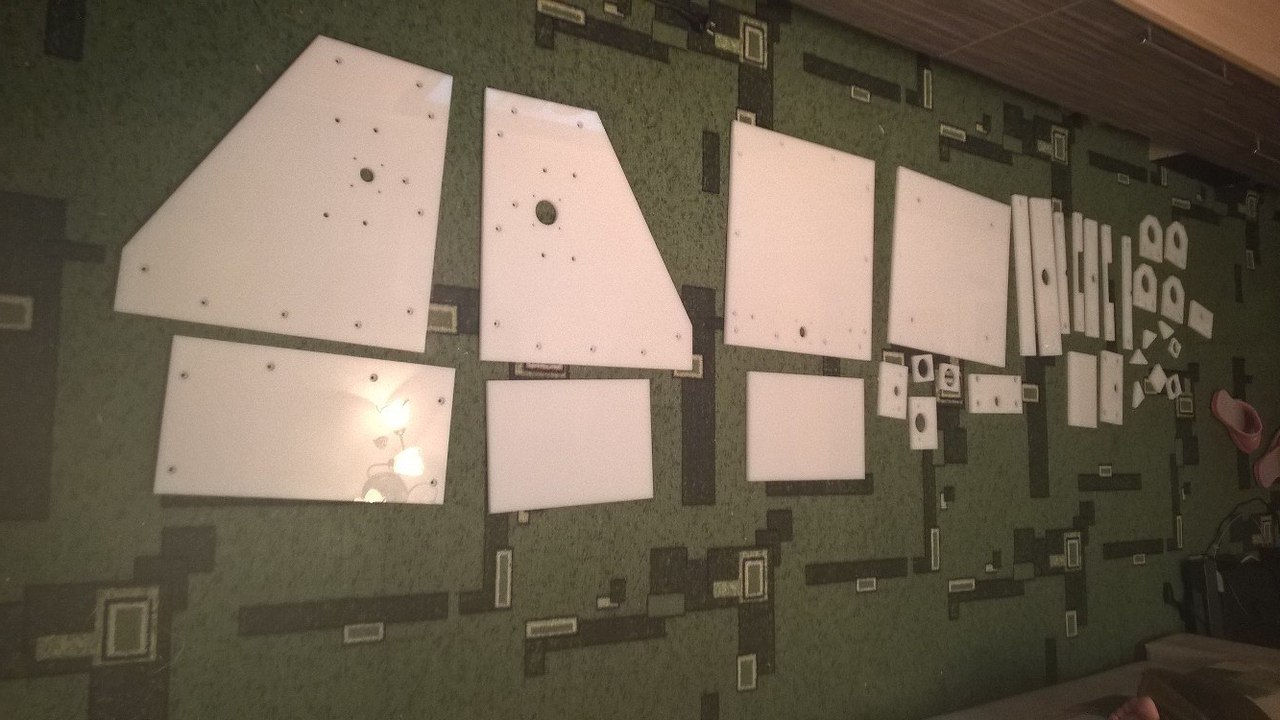

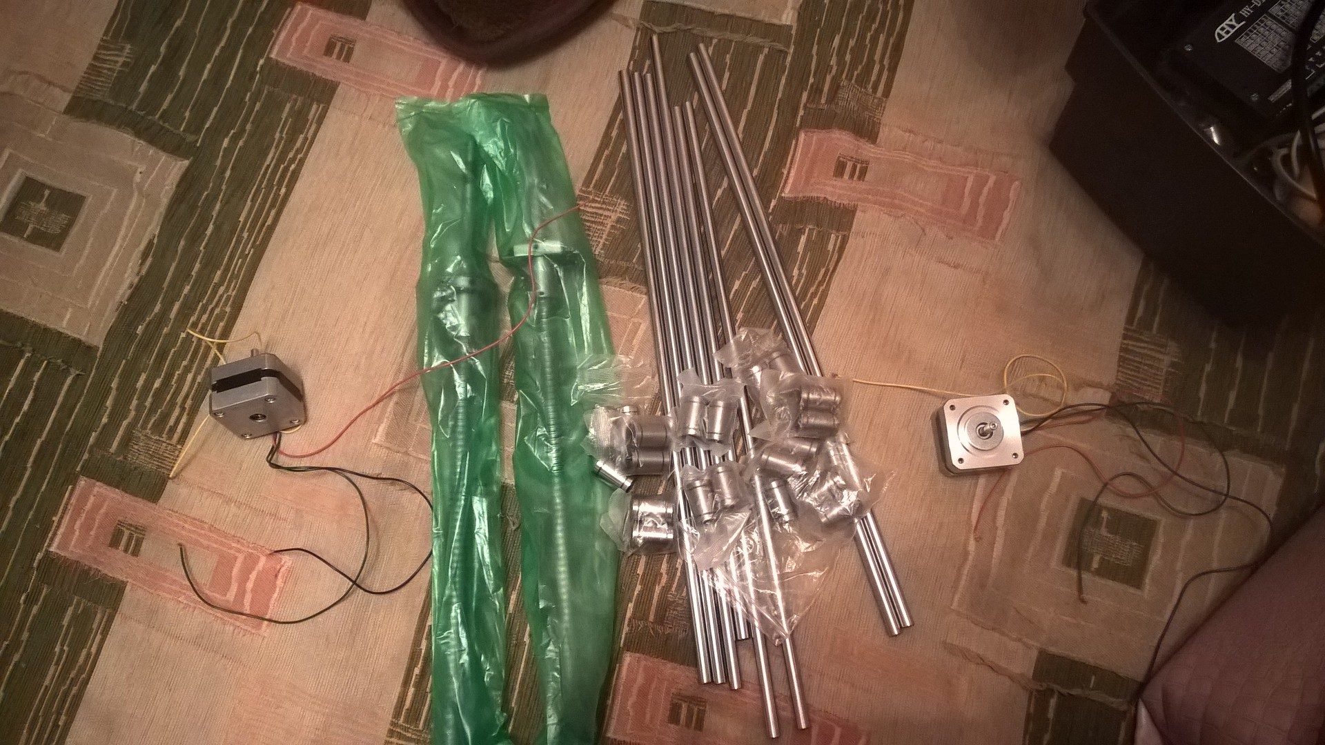

Планирую собрать консольный станок с подвижным столом из борохла которое воляется без дела. Валы 8 мм с подшипниками, швп 1204, моторы nema 17 (характеристик не знаю). Под управление китайская плата в алюминиевом корпусе на чипах TB 6560. Корпус планирую делать из акрила 12-15мм. Обрабатывать будем двухслойный пластик и акрил.
Вопрос такой: смогут ли такие маленькие моторы крутить швп? устроит скорость 500мм

Фото деталек

Сообщение AVK74 »
Мне кажется лехко все поедет.
Ovaday
Сообщения: 424
Репутация: 70
Откуда: г. Уфа
Re: Маленький гравер с полем 130х300 мм
Сообщение Ovaday »
Все легко пойдет, вот только акрил у вас с такими направляющими не получится фрезеровать с качеством лучше "и так сойдет". У меня стоят 10мм валы по Х, длина 400, стол может при нагрузке проседать до 3мм. Подумайте над этим.

Ovaday писал(а):Все легко пойдет, вот только акрил у вас с такими направляющими не получится фрезеровать с качеством лучше "и так сойдет". У меня стоят 10мм валы по Х, длина 400, стол может при нагрузке проседать до 3мм. Подумайте над этим.
Если не получится то фиг с ним, есть станки чтоб порезать акрил. Это так, детальки куда нибудь впихнуть.
Кстати валов у меня много на 8 мм есть ли смысл сделать стол не на 2 а например на 4 валах? Так то по идеи меньше проседать должен

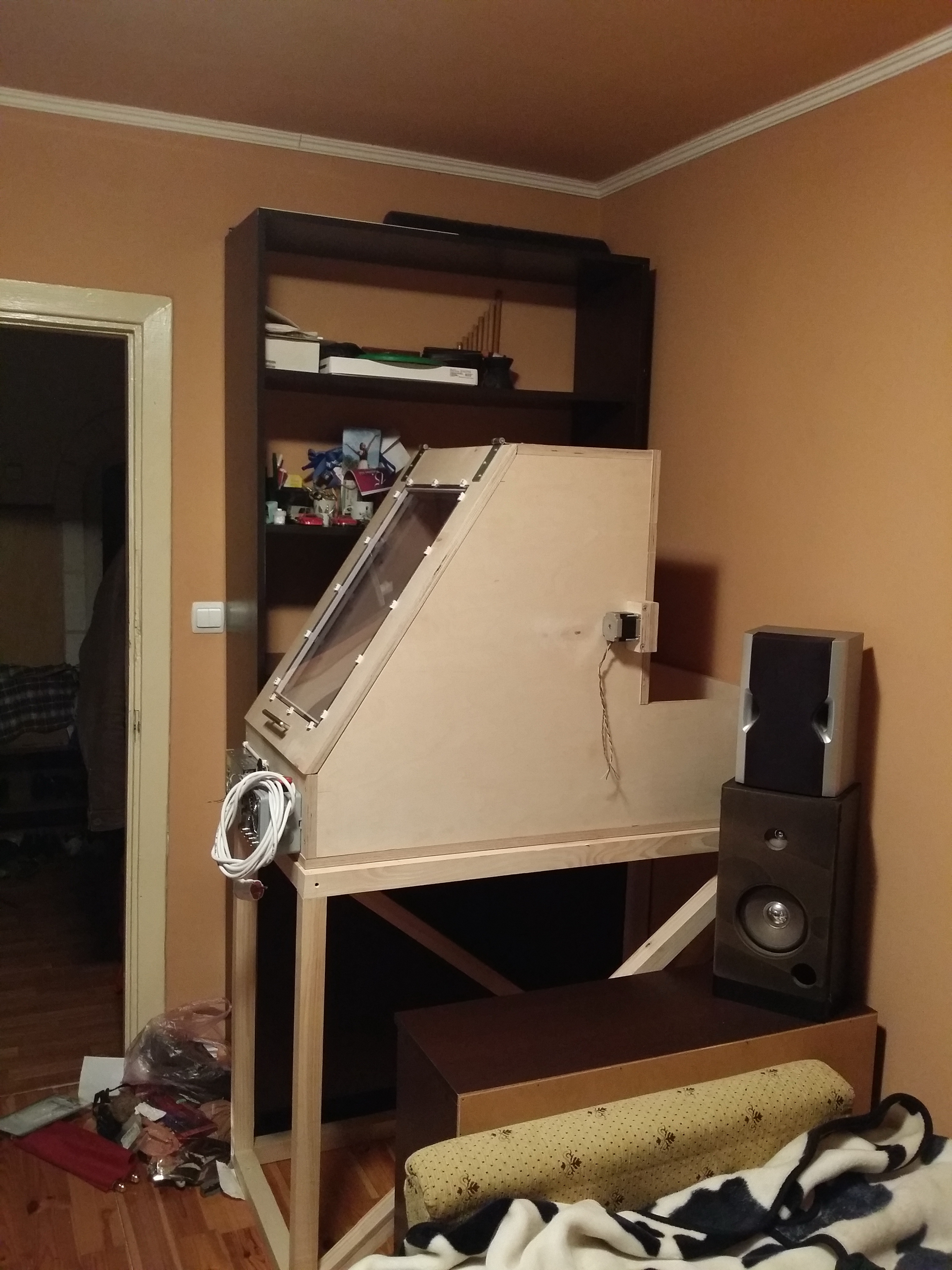

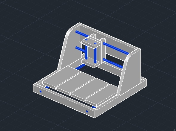

А ещё хочу вот так сделать, с прозрачной крышкой, чтоб дома можно было пользоваться. Открыл крышку, запылесосил весь мусор. Красота)
И датчик на закрытие крышки. Чтоб по случайности кота своего не отфрезировать
станок.jpg (3016 просмотров) <a class='original' href='./download/file.php?id=68650&mode=view' target=_blank>Загрузить оригинал (73.71 КБ)</a>
просто закрепить на тазике или ведре его и все. внизу то дырка.

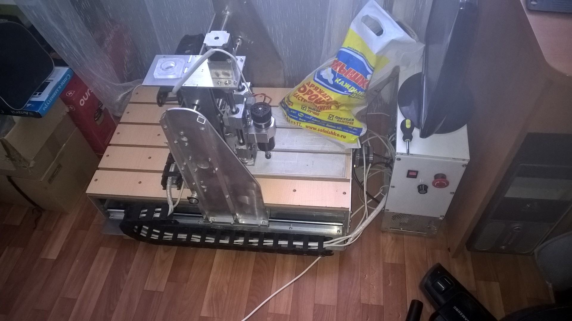

Вот щас дома стоит) Место много занимает, и за котов своих очкую)) Мусора ещё много от него
http://www.cnc-club.ru/forum/viewtopic. ... 60#p202560
WP_20151231_14_08_40_Pro.jpg (2983 просмотра) <a class='original' href='./download/file.php?id=68651&mode=view' target=_blank>Загрузить оригинал (463.99 КБ)</a>
ProRock17 писал(а):Вот щас дома стоит) Место много занимает, и за котов своих очкую)) Мусора ещё много от него
Можно же простой короб для него собрать.
Мой не меньше места занимает.
20151020_222026.jpg (2956 просмотров) <a class='original' href='./download/file.php?id=68653&mode=view' target=_blank>Загрузить оригинал (3.03 МБ)</a>

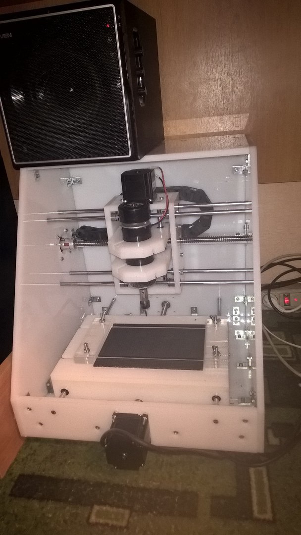

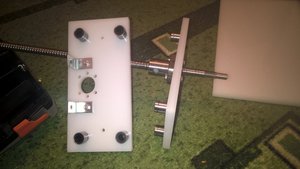

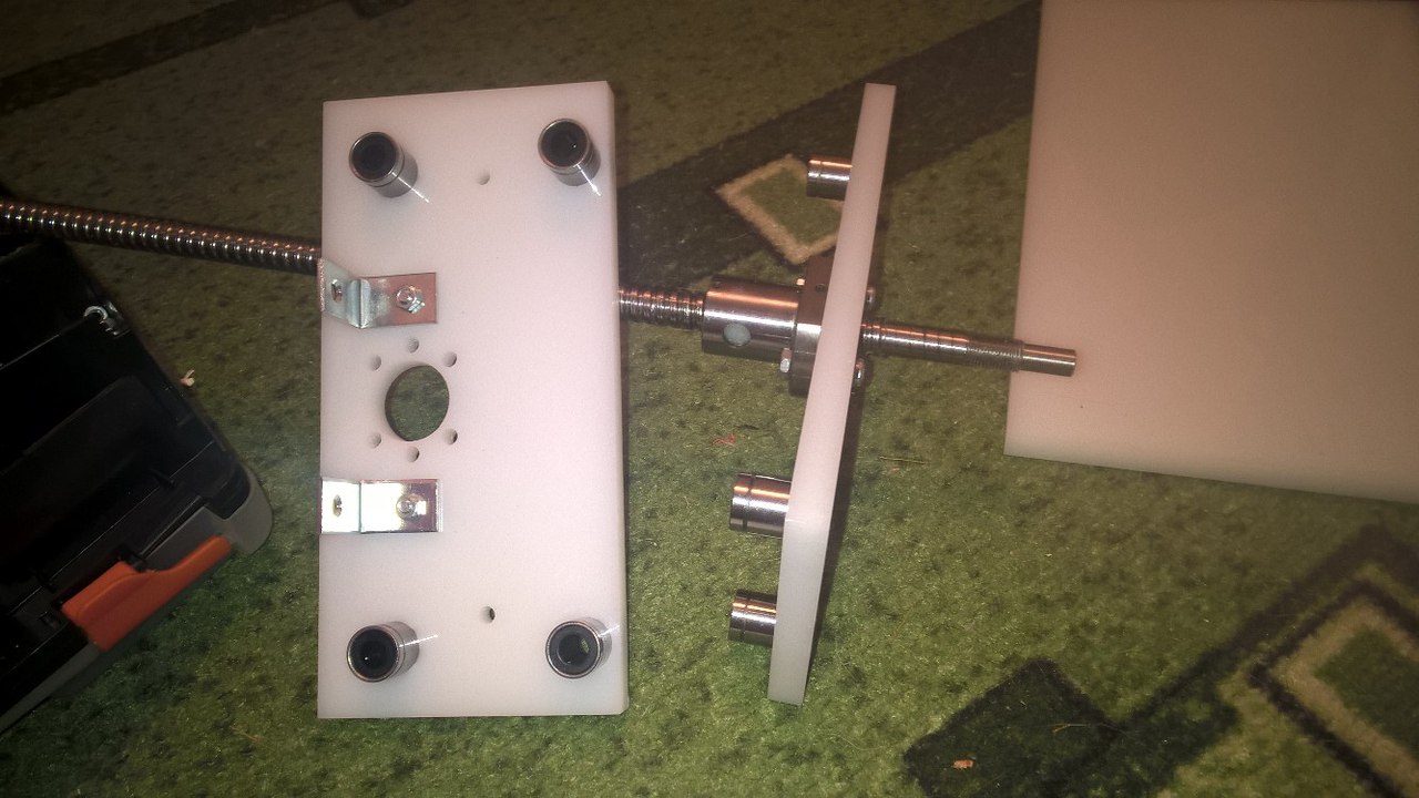

Подшипники я крепил внутрь деталей станка. Все зашло плотно. Отлично держится, ничего не болтается. (2758 просмотров) <a class='original' href='./download/file.php?id=73718&mode=view' target=_blank>Загрузить оригинал (152.27 КБ)</a>
XM6nXtXeJDI.jpg (2758 просмотров) <a class='original' href='./download/file.php?id=73715&mode=view' target=_blank>Загрузить оригинал (146.68 КБ)</a>
87XJPowmBGo.jpg (2758 просмотров) <a class='original' href='./download/file.php?id=73716&mode=view' target=_blank>Загрузить оригинал (85.73 КБ)</a>

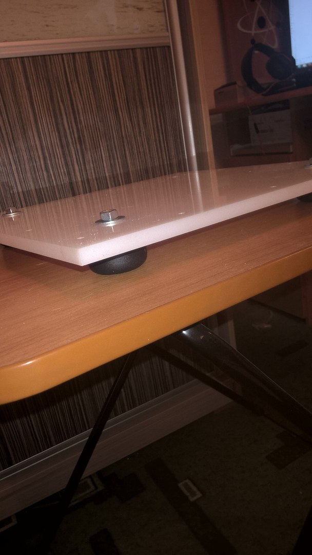

Стол склееный. Не стал сверлить в нем отверстия чтобы не потерять в прочности. (2758 просмотров) <a class='original' href='./download/file.php?id=73717&mode=view' target=_blank>Загрузить оригинал (89.48 КБ)</a>

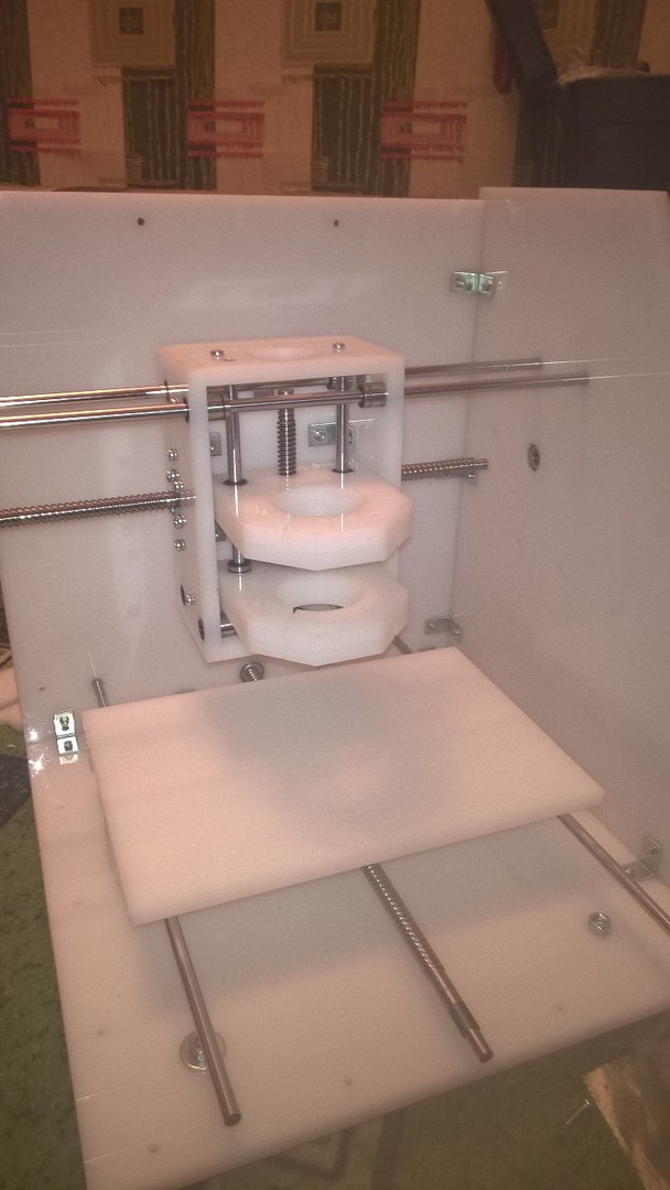

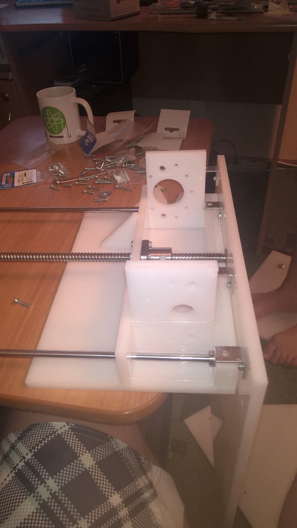

Голова станка. Сдесь все соединенно на мебельных уголках. Подшипники установлены так же как и в столе (2758 просмотров) <a class='original' href='./download/file.php?id=73719&mode=view' target=_blank>Загрузить оригинал (95.22 КБ)</a>
l9NnKxTKhfM.jpg (2758 просмотров) <a class='original' href='./download/file.php?id=73720&mode=view' target=_blank>Загрузить оригинал (80.39 КБ)</a>

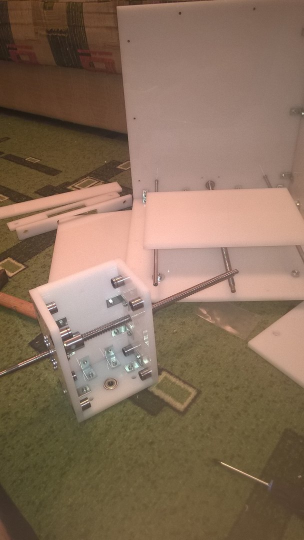

А вот сдесь уже один из минусов сборки<br />валы вбивал в корпус. В этом месте треснул. Перерезать деталь не стал. Треснуло из за того что изготавливал на самодельном фрезере и точности в нем не такая хорошая как на заводских (2758 просмотров) <a class='original' href='./download/file.php?id=73721&mode=view' target=_blank>Загрузить оригинал (45.54 КБ)</a>

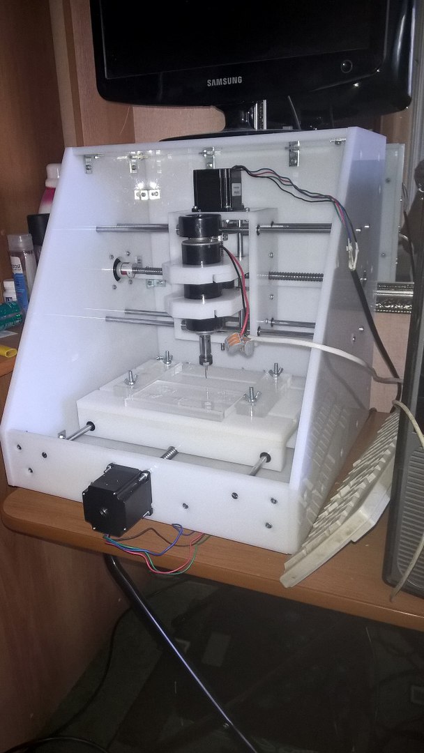

Протестировал гравировку на скорости 4000мм. Все идеально. Акрил режет со съемом 0.7 - 1мм. За проход. Нечего негде не вибрирует и не люфтит. Рабочее поле получилось 200*150 для моих целей это достаточно (2758 просмотров) <a class='original' href='./download/file.php?id=73722&mode=view' target=_blank>Загрузить оригинал (101.73 КБ)</a>
xJvtKPjGBsY.jpg (2758 просмотров) <a class='original' href='./download/file.php?id=73723&mode=view' target=_blank>Загрузить оригинал (117.11 КБ)</a>

Высоту безопасности инструмента можно было поменьше поставить для большей скорости обработки. Какой гравер использовали?

sas_75 писал(а):Высоту безопасности инструмента можно было поменьше поставить для большей скорости обработки. Какой гравер использовали?
Конический гравер
Диаметр резца (T) 0,2
Угол 2A° 30
Диаметр хвостовика (S) 3,175
Общая длина (L) 38

Мне показалось, что пирамидка.
