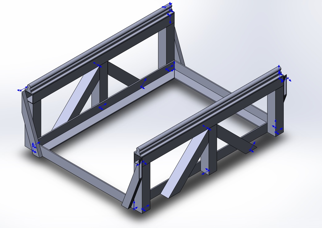

Вот примерно как подумал сделать станину:
1454590531165166115.jpg (5221 просмотр) <a class='original' href='./download/file.php?id=71235&sid=fd5e481bc5a9b77e2ccd837514414b89&mode=view' target=_blank>Загрузить оригинал (130.18 КБ)</a>
В качестве основного материала здесь - стальной профиль 40х40х2мм и уголок 40х40х4мм. Думаю насчет того, чтобы положить под рабочий стол алюминиевый профиль 15х30х1.5, сверху прикрутить лист бакелитовой фанеры 20мм, который будет как жертвенный
Над остальными осями пока в раздумьях.
Основные ограничения по габаритам, ширина не должна превышать 600мм, высота - 500мм. длина не ограничена.
Сделать станок нужно до середины марта, по крайней мере подготовить для установки ШД и электроники.(перенос с маленького станочка)
Вопросы: Подскажите по конструкции, возможно я что-то не учел? Собирать станок планирую на сварке, после сборки ровнять поверхности под рельсы на советском фрезере. Возможно применение заклепок и винтов.

Уголок в низу как лис бумаги...
Нужно делать коробчатую конструкцию с диагоналями а потом уже от неё плясать.
Пример. Возьми коробку от ботинок и проверь на скручивание.
Проделай тоже но одетой крышкой.

Нет проблем, сделаю стальную тумбу и на ней буду уже собирать. Все равно придется еще изменить конструкцию в связи с тем, что ручки фрезера сильно выпирают по бокам.
Нашел рельсы, которые он там использовал, это какие-то спец.рельсы, они довольно дорогие, 40$ за метр, вот так выглядят:
Однако многие англоязычные используют обычные уголки с роликами и добиваются довольно хороших результатов. Так крепят:
Подумываю над тем, чтоб тоже так сделать, только с обработкой кромки под профиль на фрезерном :relsa:

Моделирую как раз так, чтоб можно было спокойно заменить под цилиндрические направляющие ;)
Станину делаю коробкой, с укреплением портала 6мм стальной пластиной, которая будет крепиться на заклепках. Рельсы - пластины 6мм, подняты другой пластиной так, чтоб спокойно ролики заходили.
Сборка новая из рельсов.JPG (4806 просмотров) <a class='original' href='./download/file.php?id=72337&sid=fd5e481bc5a9b77e2ccd837514414b89&mode=view' target=_blank>Загрузить оригинал (223.59 КБ)</a>
Сборка новая из рельсов1.JPG (4806 просмотров) <a class='original' href='./download/file.php?id=72338&sid=fd5e481bc5a9b77e2ccd837514414b89&mode=view' target=_blank>Загрузить оригинал (100.64 КБ)</a>
Сборка новая из рельсов2.JPG (4806 просмотров) <a class='original' href='./download/file.php?id=72339&sid=fd5e481bc5a9b77e2ccd837514414b89&mode=view' target=_blank>Загрузить оригинал (152.15 КБ)</a>
Вообще можно ласточкин хвост выточить, но боюсь потери в трении будут большие + клин легко словить
