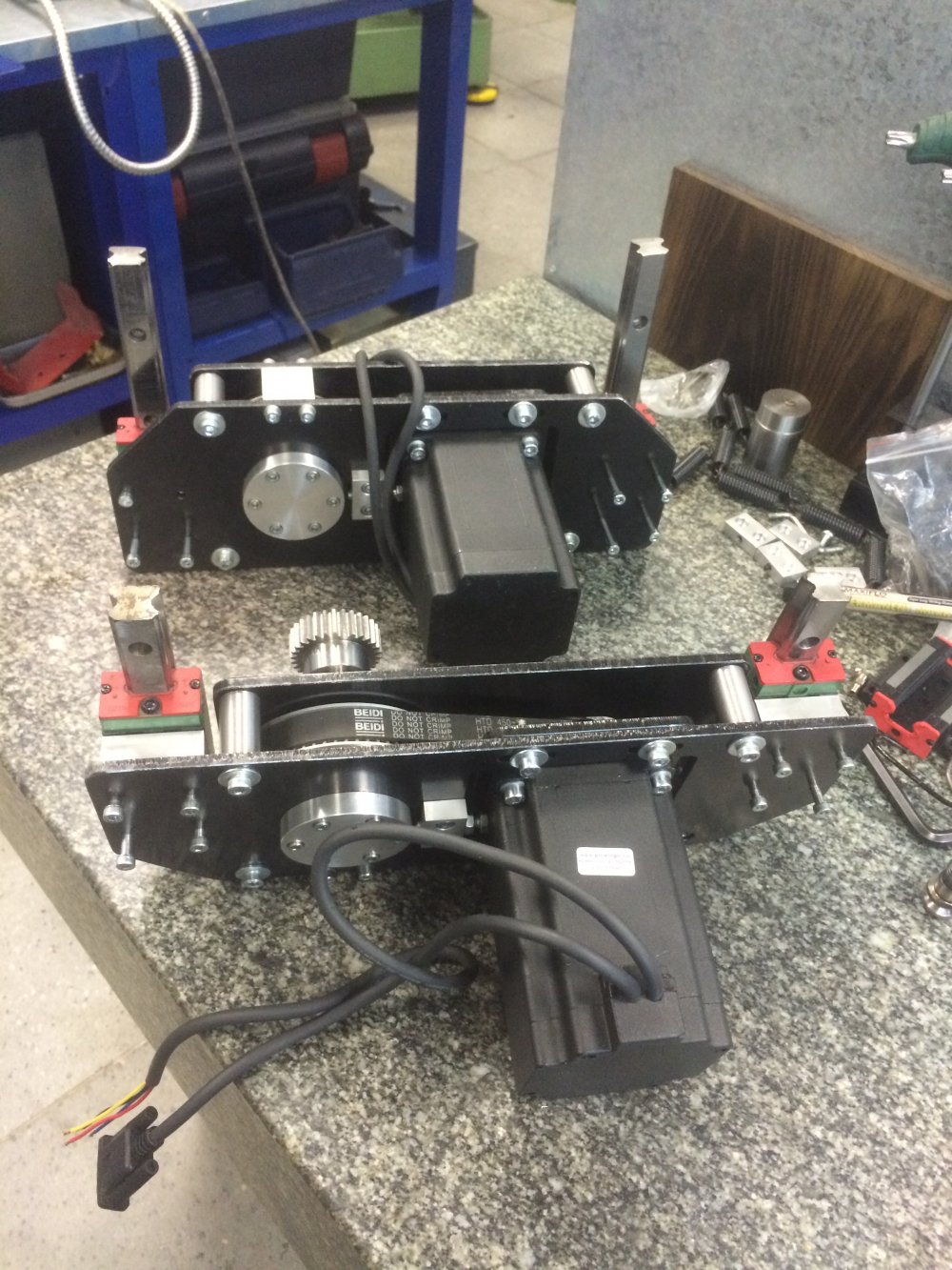

Доделал редукторы.

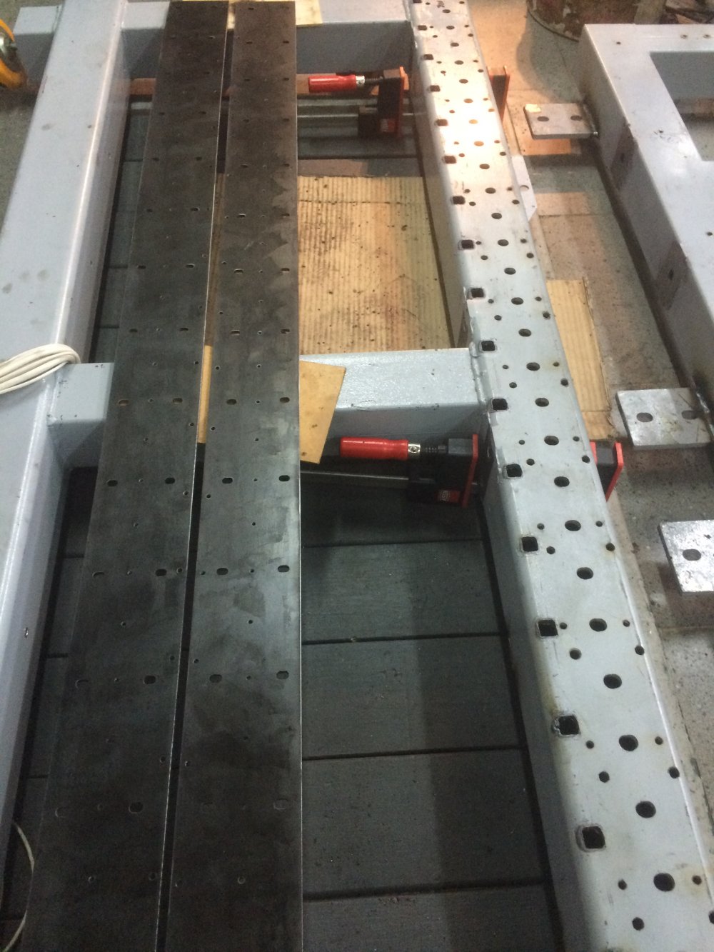

Сделал новые боковые пластины, на которые крепятся рельсы и рейки.
Насверлил кучу дырок и нарезал резьбы.
2015-12-07 15.17.34_1000x1333.jpg (4745 просмотров) <a class='original' href='./download/file.php?id=65484&mode=view' target=_blank>Загрузить оригинал (194.8 КБ)</a>
В горизонтальных балках рамы также сделал отверстия с резьбой для монтажа пластин.
Обнаружил, что на одной балке отверстия, в которые должны проходить концы болтов, которыми крепятся рельсы и рейки, сделаны по диагонали. Смещение 6мм.
Даже при том, что они здоровые и сделаны с запасом, пришлось из рассверливать.
Один ряд рассверлил фрезой сверлильным станком на магнитном основании, хоть и не предназначен он для фрезеровки.
2015-12-06 20.33.51_1000x1333.jpg (4745 просмотров) <a class='original' href='./download/file.php?id=65479&mode=view' target=_blank>Загрузить оригинал (221.57 КБ)</a>
2015-12-07 10.57.27_1000x1333.jpg (4745 просмотров) <a class='original' href='./download/file.php?id=65480&mode=view' target=_blank>Загрузить оригинал (211.8 КБ)</a>
Нижний ряд сделал плазморезом по шаблону.
2015-12-07 12.07.02_1000x1333.jpg (4745 просмотров) <a class='original' href='./download/file.php?id=65486&mode=view' target=_blank>Загрузить оригинал (193 КБ)</a>
2015-12-07 12.20.48_1000x750.jpg (4745 просмотров) <a class='original' href='./download/file.php?id=65482&mode=view' target=_blank>Загрузить оригинал (113.21 КБ)</a>
Ниже фото раскосины, которую горе-производители погнули. Отверстия перестали совпадать, и они просто рассверлили здоровую дырку. То, что болт в ней болтается и ничего не держит никого не взволновало. Сделал новую.

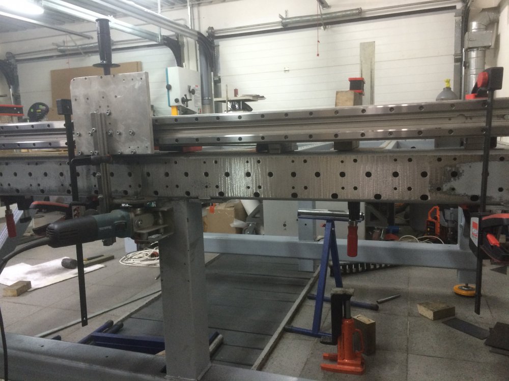

Очередные пару выходных были убиты на ЧПУ станок.
Собрал раму. Потратив пол дня, с помощью подкладок выставил ее с непараллельностью по сторонам балки 0,7 мм.
Дальше устанавливал шлифовальное приспособление, которое показывал раньше, и ровнял.

Балки ровных поверхностей не имеют. Вот ее профиль в вертикальной плоскости.
2015-12-13 12.43.59_1000x1333.jpg (4562 просмотра) <a class='original' href='./download/file.php?id=66837&mode=view' target=_blank>Загрузить оригинал (162.66 КБ)</a>
Шлифовальная приспособа, конечно, помогла, но ограничиться только ей не получилось.
Пришлось дошабривать руками.
Обратную сторону также начал с помощью приспособления, но доводил руками.

Это потребовало примеро 20 часов махания болгаркой. Непараллельность 8 соток.

Итоговый разброс 14 соток на длину станка (2м). Планировал уложиться в 0,1мм.

Поставил редукторы:
2015-12-29 13.30.54_1000x750.jpg (4317 просмотров) <a class='original' href='./download/file.php?id=68449&mode=view' target=_blank>Загрузить оригинал (106.91 КБ)</a>
Пружина от клапанов прижимает отлично. Усилие можно регулировать.
Насколько это было правильное решение покажет реальная эксплуатация.

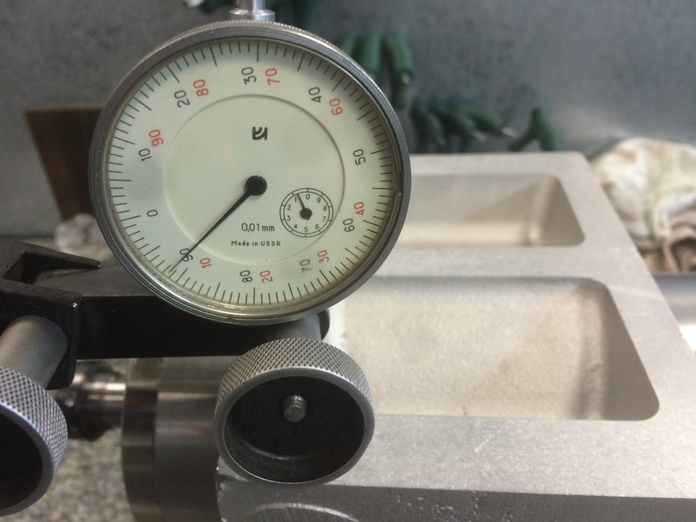

Крепление для шпинделя купил в Пурелоджике. Шпиндель 4,5кВт, Ф110мм с водяным охлаждением.
В моем случае площадка крепления была очень кривая. Очень кривая - это 0,2мм.
2015-12-27 18.42.30_1000x750.jpg (4216 просмотров) <a class='original' href='./download/file.php?id=68489&mode=view' target=_blank>Загрузить оригинал (143.37 КБ)</a>
2015-12-27 18.42.34_1000x750.jpg (4216 просмотров) <a class='original' href='./download/file.php?id=68490&mode=view' target=_blank>Загрузить оригинал (92.91 КБ)</a>
2015-12-27 18.43.02_1000x750.jpg (4216 просмотров) <a class='original' href='./download/file.php?id=68491&mode=view' target=_blank>Загрузить оригинал (97.32 КБ)</a>
2015-12-27 18.43.56_1000x750.jpg (4216 просмотров) <a class='original' href='./download/file.php?id=68492&mode=view' target=_blank>Загрузить оригинал (95.56 КБ)</a>
Устранял так:
2016-01-03 19.13.28_1000x1333.jpg (4216 просмотров) <a class='original' href='./download/file.php?id=68493&mode=view' target=_blank>Загрузить оригинал (166.73 КБ)</a>
Также проточил площадку под болты.
2016-01-03 20.25.27_1000x750.jpg (4216 просмотров) <a class='original' href='./download/file.php?id=68494&mode=view' target=_blank>Загрузить оригинал (126.12 КБ)</a>
Проверяйте покупные элементы перед установкой. Все, что я видел было достаточно кривым.

Да чо там мерять, крепления шпинделя китайские всегда кривые, без индикаторов это видно.
Вы так говорите, как будто никто не знал. :)
Re: Станок по дереву 1500х1600х180
AVK74 писал(а):без индикаторов это видно
С индикатором вообще лучше к ним не подходить, стрелку вывернет! :hehehe:
