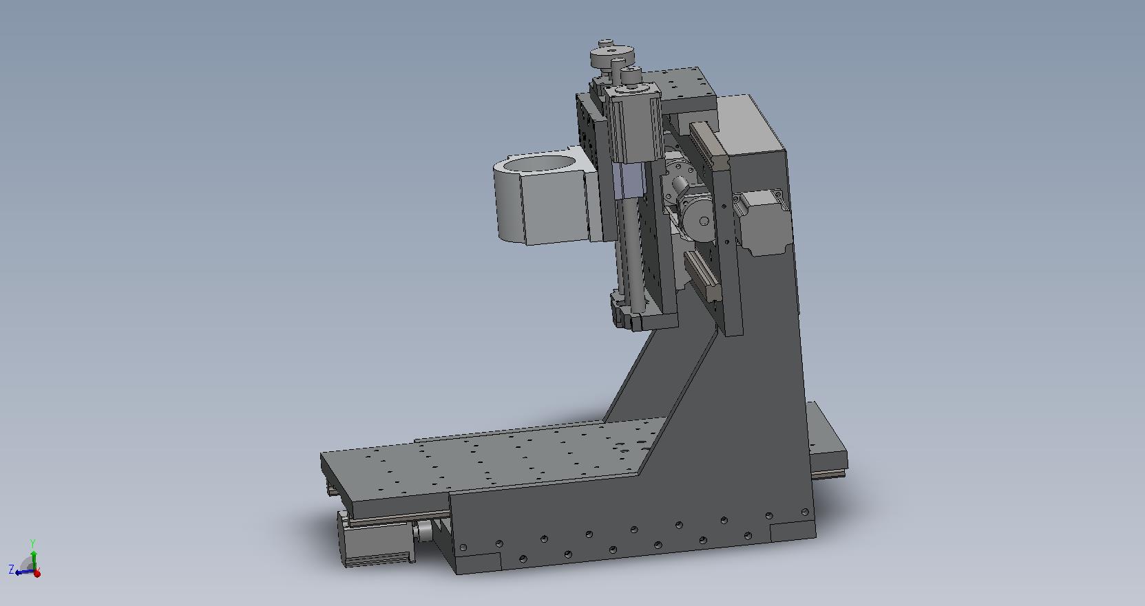

Всем доброго!
Курю втихаря форум достаточно давно, с год назад собрал себе игрушку - лазерный гравер, пощупал руками что такое чпу и замахнулся на большое дело =))))
Станок в основном для фрезеровки клише (латунь/магний/дюраль), иногда раскрой небольших деталек их того же люминя.
В связи финансовым кризисом пришлось сэкономить на оси Z, немного позже переведу на рельсы.
Детальки уже прикупил: 20-е рельсы, ШВП 1605, китайский шпиндель 1,5 Квт.
Настал черед заказывать станину, которую я планирую сваять из стали (основа 40 мм, остальное 18 мм). Собственно долго думал создавать тему ил нет, но победила вера в добро и отзывчивость обитателей форума. Прошу покритиковать мою конструкцию =)

По всем осям рельсы а по Z валы убьют все преимущества рельс. Поставьте везде рельсы не пожалеете.

Ось Z, сука, самая коварная. Я бы с неё начинал, а не на последок оставлял.

про Z знаю. Но пока так, в связи с наличием отсутствия свободных материальных ценностей.
Re: Маленький фрезер по цветмету 200*200*120
Ну отсутствие денег это только повод не спешить и поднакопить делая пока другие части станка но никак не повод все испортить одной деталью.

Про ось зед знаю, данное решение как временная замена временному решению =)) Она должна быть сильно больше по высоте.
Вместо рельс купил себе маленький токарничек с кучей железок... Буду опять копить =)
