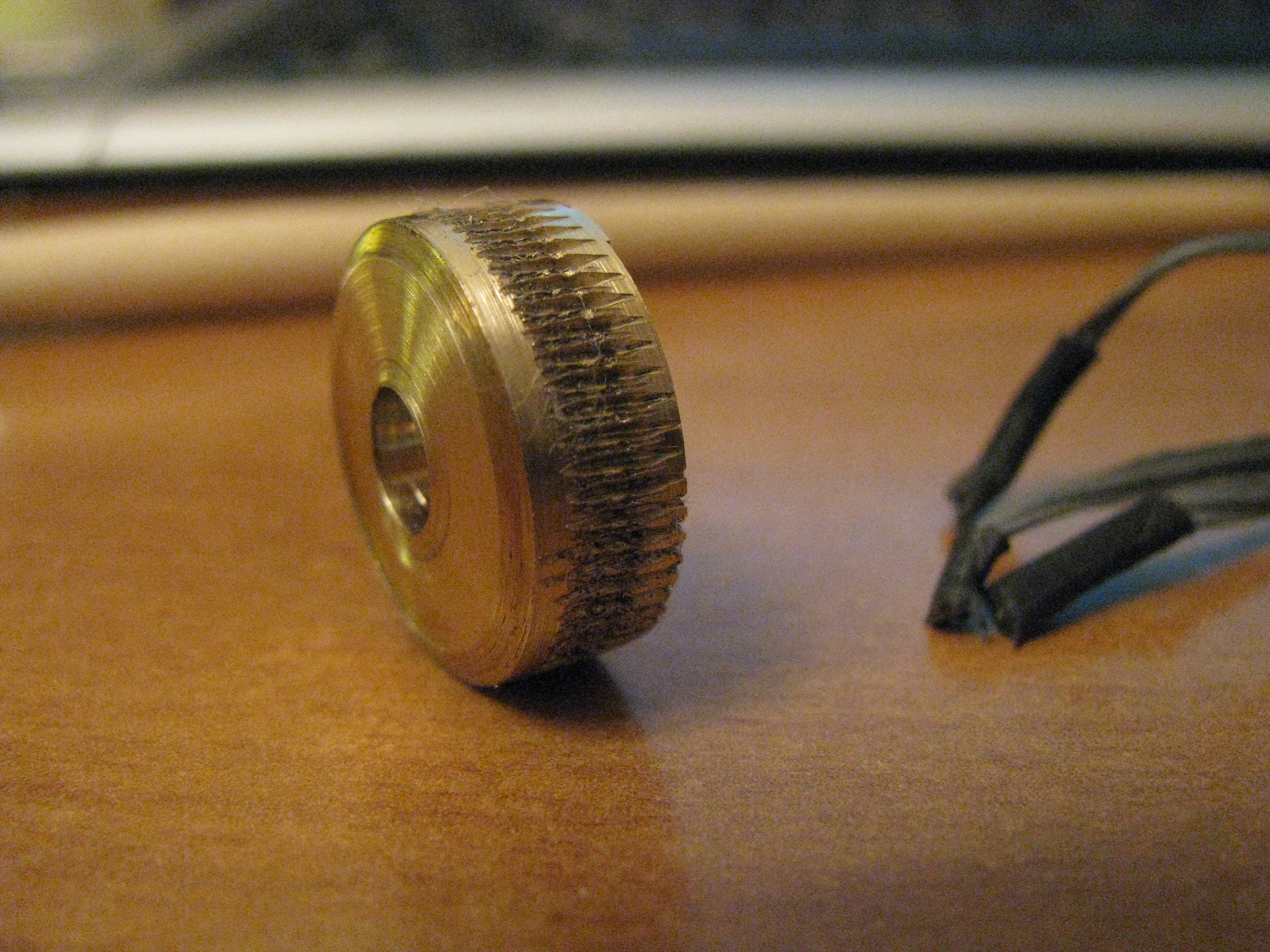

Дозвонился до технолога, сходил, выточил переходник ШД - винт М6 и кое-как нарезал косозуб на латунной заготовке. Диаметр вала получился 19мм, насчитал 62 зуба.
IMG_3309.JPG (3659 просмотров) <a class='original' href='./download/file.php?id=67634&mode=view' target=_blank>Загрузить оригинал (4.13 МБ)</a>
IMG_3311.JPG (3659 просмотров) <a class='original' href='./download/file.php?id=67635&mode=view' target=_blank>Загрузить оригинал (4.21 МБ)</a>

Ovaday писал(а):кое-как нарезал косозуб на латунной заготовке
Честно говоря, больше похоже на то, что кто-то сточил косозуб с латунной шестерни :)

AndyBig писал(а):Честно говоря, больше похоже на то, что кто-то сточил косозуб с латунной шестерни
Как-то так :hehehe:
Говорюж кое-как, метчик все время срывался с шестерни, и закрепить не получилось нормально, в 16А16КА зажать подшипник нормально получилось, но вал тогда был крепко зажат суппортом. На 1К62 получилось сделать только так:
DSC_0182.jpg (3636 просмотров) <a class='original' href='./download/file.php?id=67636&mode=view' target=_blank>Загрузить оригинал (733.75 КБ)</a>
Единственное что - поменял сталь на латунь и метчик поменьше взял. А так ничего не изменилось, приходилось рукой поддерживать снизу, т.к. даже запрессованный подшипник постоянно норовил вылезти.

Ovaday, Метчик надо было по самые уши в патрон вставить - тогда бы его не отгибало. И резьбу можно было поглубже сделать.
Тож развлекся, заготовку в накатку вставил и нарезал, где то даже видео осталось если надо поищу.
Дальний хвост винта надо с регулировкой делать, что бы люфт выбирать.

Maxekb77 писал(а):Ovaday, Метчик надо было по самые уши в патрон вставить - тогда бы его не отгибало. И резьбу можно было поглубже сделать.
Накатки не было, поэтому пришлось делать так... Метчик по самые уши не позволяло засунуть крепление подшипника, пришлось все равно оставить вытащенным на 4-5см. Из-за этого и запорол одну заготовку - метчик зацеплялся за бортик углубления во время реза, отгибался и лез наверх, чуть не сломал сам метчик, заготовка уже была непригодна. На хвосте подшипник будет прикручиваться отдельно, можно в любой момент ослабить винт и сдвинуть его на сколько нужно.
Во всяком случае, когда 4 ось будет, нарежу косозуб используя фрезер.
