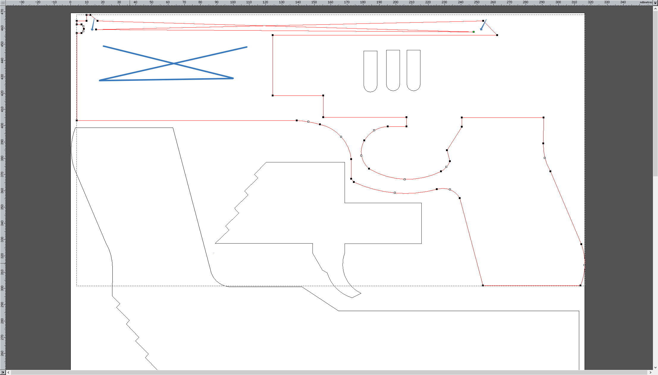

Re: Вектроник А2-РЦ или "мой первый раз"
Сообщение pankinoa »
Ошибка при построении траектории Арткам ругается "Векторы самопересекаются"
при группировке не вижу где же пересечение.
все вроде полечил
в чем причина может быть
на 2-х одинаковых деталях эта ошибка (верхняя самая деталь)
при группировке показывает какие-то точки, но я в них ничего не вижу криминального.
вопрос снимаю.
что-то сделал, но сам не понял что было.
нарисовал доп.линии, разбил в местах соединения, удалил какой-то вектор, замкнул прямой - и опа - работает.
У тебя там вот что было:
2015-07-26 23-05-54 Скриншот экрана.png (3237 просмотров) <a class='original' href='./download/file.php?id=54811&mode=view' target=_blank>Загрузить оригинал (42.18 КБ)</a>
