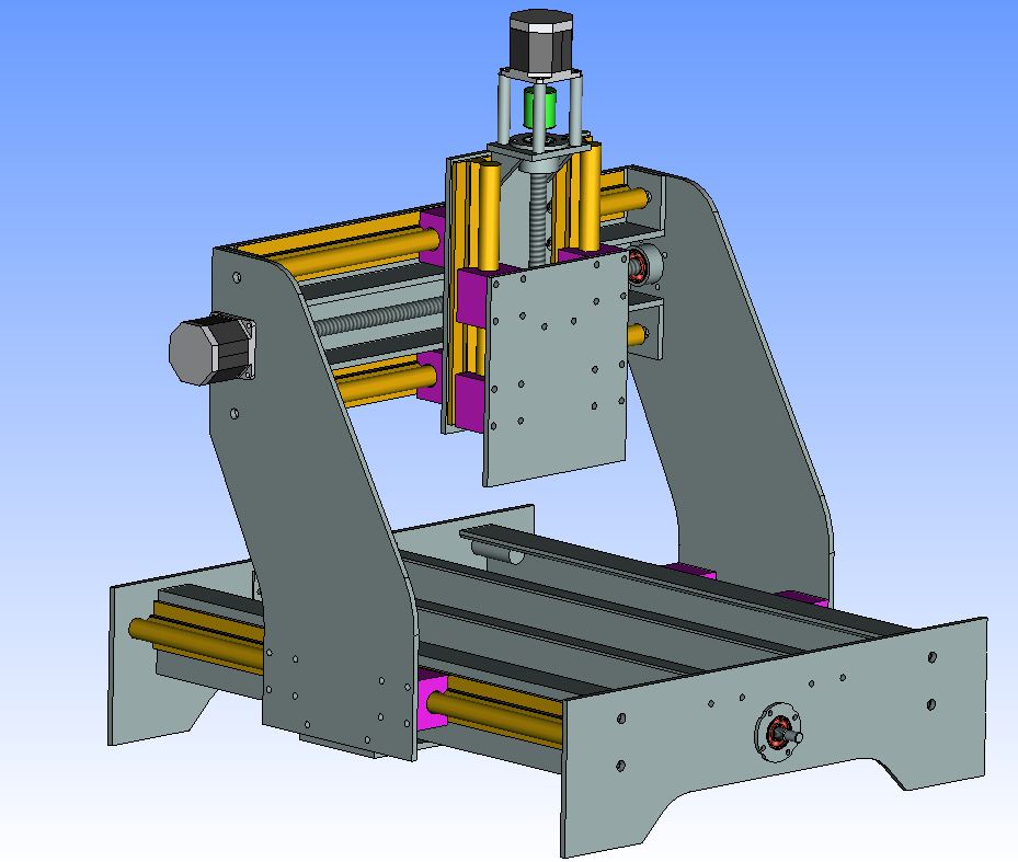

Всем привет.
Собираю ЧПУ фрезер, остановился на выборе комплектующих для его управления. Смотрел подобные темы по разным форумам, но все же решил посоветоваться.
Приобрел ШД - 3 шт, шпиндель, частотник:
- ШД - 57HS11230A4 ток 3.0А, момент 3.0Н.м, сопротивление 1.6Ω, 4 провода
- астотник 1.5кВт+шпиндель 1.5кВт+помпа 45Вт.
Прошу досказать какие выбрать драйверы для ШД, контроллер, БП.
Все нужно на 4 оси (первое время буду использовать 3 оси, но в дальнейшем планирую 4-ю ось подключить).
Комплектующие хочу приобрести средние по цене/качеству. Хотелось бы в 10 т.р. уложиться если это возможно.

Железо готово уже?
Re: Нужна помощь в выборе комплектующих
Ноликом ошиблись. 100тр еще наверно реально. Пока нет окончательного проекта нет смысла покупать железки.

Пока не готово, но будет выглядеть ориентировочно вот так
Снимок.JPG (2590 просмотров) <a class='original' href='./download/file.php?id=64608&mode=view' target=_blank>Загрузить оригинал (84.57 КБ)</a>
А жесткость где?

frezeryga писал(а):А жесткость где?
Люди стали верить в сказки, после отделения станков по металлам в отдельный форум.
TStarik писал(а):Пока не готово, но будет выглядеть ориентировочно вот так
Посмотрите в сторону уже реализованных проектов. Много можно для себя прояснить. Какая толщина боковин портала и вообще всей конструкции?

Сталь 8 мм.
Будет гнутся руками на полмилиметра легко.

Спасибо за акцент не недостатки, но у меня сейчас вопрос в подборе драйверов для ШД, контроллера, БП.
Подскажите если не сложно.

Пока нет собраной механики об электронике даже думать вредно неточто покупать.

SEPT писал(а):а какой взять ШД nema 23 или 34? Вооот!
Как это вижу я: делается проект железа (станина, портал, ось Z), считается примерная масса подвижных частей и затем, исходя из этой массы и требований к скорости перемещения, выбираются моторы и драйвера. После чего в проект добавляются посадочные места под выбранные моторы.
все посадочные размеры и 3д модели комплектующих полно в интернете. покупать сразу ненадо потомучто в процессе проектирования и изготовления могут изменится запросы хотелки и у жабы тоже может изменится отношение к станку. также часто бывает что люди накупят всего а потом дело заглохло и деньги потрачены а станка нету. накупить железяк это самое простое и никак не приближает вас к конечной цели. тожесамое касается механики пока нет проекта ненадо спускать бабло в никуда незная конкретно что нужно.
Порой лучше выстрелить, перезарядить и еще раз выстрелить, чем светить фонариком и спрашивать - "кто тут?"
Этоя к тому, что чтобы все посчитать - нужен опыт. А купить и попробовать, а потом уже корректировать часто проще.

TStarik писал(а):Собираю ЧПУ фрезер, остановился на выборе комплектующих для его управления.
Вы для чего фрезер собираете? Что хотите от него получить?
Судя по предложенной конструкции, опыта у Вас нет. В этом страшного нет ничего, но если озвучите конкретные цели, то получите правильный совет.

SEPT писал(а):Чтобы заказать или хотя бы начертить механическую часть, нужно знать посадочный размер для ШД
Для этого существуют 3D модели!
AndyBig писал(а):считается примерная масса подвижных частей
Почему примерная? Солид даёт вполне реальные результаты, хотя можно и без солида вес посчитать, ведь у каждого материала есть известная масса.
