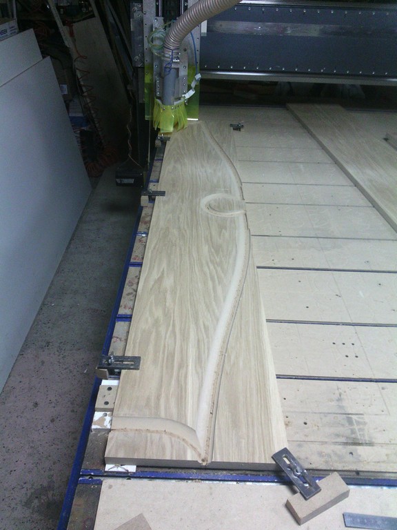

и теперь вопрос . чтото случилось и понять причину немогу . станок по оси где 2 движка стал двигатся во время обработки рывками. такое ощущение как буттобы идет по отрезкам . это так движки работают а от сюда и весь станок начинает колбасить. к то чтонить может подсказать куда глянуть и на что внимание обратить??????

А файл корректно отрисован? Может,точек узловых много?
Сообщения: 9583
Или где-то провод отвалился/порвался, проверь от и до на обоих моторах.

надо на згибах посмотреть можетчтонить надломилось . проверю обязательно .

master_70 писал(а):и теперь вопрос . чтото случилось и понять причину немогу . станок по оси где 2 движка стал двигатся во время обработки рывками. такое ощущение как буттобы идет по отрезкам . это так движки работают а от сюда и весь станок начинает колбасить. к то чтонить может подсказать куда глянуть и на что внимание обратить??????
Портал начинает клинить. И такое часто бывает когда станок не смазывают.
master_70, когда последний раз каретки смазывал?

master_70
месяца 3 назад
понял . смажу обязательно
Спасибо !
все что можно буду устранять
прошприцую все каретки

issa100 писал(а):У меня такое началось после изменения настроек general configuration и CV Control
а что это значит? я ничего е менял
пилил пресформу и оно началось гдето на середине . и такк до сихпор . уже завтра начну че нить делать

master_70 писал(а):месяца 3 назад
А на приличных станках они смазываются каждый раз при включении станка, и при работе смазываются по таймеру.

Predator писал(а):master_70, Ну, что выявил причину? :think:
нет еще
пока провода проверю все досконально и прошприцую . и посмотрим как он забегает
у меня такое ощущение что тэто движки так дергаются. особенно чем медленнее скорость тем заметнее

Первым делом смазать жидким маслом, включить и погонять.

прошприцевал, 1кабеля проверил . переподключил, смазал. . , а оно зараза всеравно дергает чуток . если руку прилжить о так по Х И ПО У . работает как рывками. . может это винда глючить или что нибудь с програмным обеспечением????
менял шаги от 1/4 до 1/16 . ни че не меняется . только резананс меняется по скорости.

А, что вообще способствовало появлению рыков, раньше ведь всё хорошо было, а само ничего не случается, вспоминай, что было перед...

А еще может на рейку налипла стружка и спрессовалась в углублениях так что и не видно, вот шестеренка может спотыкаться. С фонариком посмотри на зубья.
