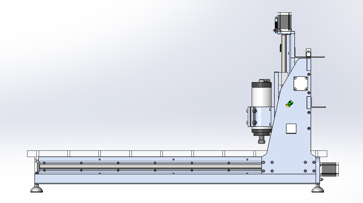

Дорисовал наконец-то станок. Изначально планировал сделать из фанеры, но сейчас понимаю, что это не очень хороший вариант.
Поле 900 х 518 х 150 мм (от упора до упора 907 х 524 х 157 мм).
Почти вся конструкция - 16 мм дюраль.
Между кронштейнами гаек ШВП и деталями к которым они крепятся везде проставки - по осям Y и Z 4.85 мм, по X 12.85 мм.
Последнее меня несколько смущает. Может быть стоит сместить ШВП по Х ниже и уменьшить это расстояние, или некритично?
Вес портала 42.6 кг плюс кабель-канал и кабели. Вроде бы допустимо для 57HS13 и 1605, если без фанатизма. Можно где-то выгадать килограмм-другой, но вот чтобы существенно облегчить - не вижу возможности. Центр тяжести портала на чертежах. Общий вес 91.5 кг, так же плюс кабель-канал и кабели.
Стол фанера 25 мм с резьбовыми втулками.
Интересует ваше мнение, может быть что-то стоит изменить?
Достаточен ли шаг резьбовых втулок в столе? В основном обработка - крупные куски МДФ и фанеры, но и мелочевку какую-то придётся фиксировать. Опять же четвёртую ось в дальнейшем как-то крепить.
Достаточно ли сечения 80 х 16 мм в продольных ребрах основания, на которые будет приходиться весь вес портала?
Помимо того, что понадобится около 70 кг дюрали, на какую сумму примерно рассчитывать за ЧПУ обработку всех деталей и торцевую сверловку? Резьбы, думаю, я и сам осилю.

Ну вродиб как всё нормаль для такого варианта, только кнопка "Е-стоп" на портпале не нужна, как по мне, лучше ее вынести отдельно в какойто корпус и ставить ее там где необходимо в данный момент. Ну и винт "У" конечно лучше как можно ниже поставить.

Фанера - замени. Неудобно. Во втулках резьба быстро разобьется, расстояния постоянно нужны не те, что насверлил итд. И как-то нелепо будет.

WhiteMask писал(а):кнопка "Е-стоп" на портпале не нужна, как по мне, лучше ее вынести отдельно в какойто корпус и ставить ее там где необходимо в данный момент
Судя по тому что ищется в инете кнопку на портал тоже ставят. Я посчитал, что это самое подручное положение для кнопки, если ограничивать место её установки блоком управления и самим станком. Отдельный ящик для неё городить не хочется. Надо подумать. :)
WhiteMask писал(а):Ну и винт "У" конечно лучше как можно ниже поставить.
Уменьшил расстояние от кронштейна гайки по нижней панели портала до 4.85 мм - под такую же проставку как на остальных осях.
Enot_1 писал(а):Фанера - замени. Неудобно. Во втулках резьба быстро разобьется, расстояния постоянно нужны не те, что насверлил итд. И как-то нелепо будет.
У меня этих втулок 100 штук в наличии. В крайнем случае всегда можно заменить. Вот с несостыковками - да, засада. Конечно я думал о Т-слотах, в идеале вообще вырезать стол из дюралевой плиты. Но как-нибудь потом. Сейчас сойдёт любое бюджетное решение. Интересно, если вклеить профиль как на фото 20 х 20 мм разрезанный вдоль в фанеру на эпоксид - будет держаться? Если целиком вклеивать - от 25 мм фанеры мало что остаётся в местах где будет профиль.

Что же сделать, чтобы великие гуру снизошли до этой темы? Запилить и показать в готовом виде? Пока не удаётся - получил первый ответ о цене на изготовление деталей... 75-105 тыр... Это типа "минимум". :shock:
Ищем дальше. :beer_blow: Москва, подмосковье, ближайшие области.
megagad
Сообщения: 3208
Репутация: 712
Re: Портальный фрезер по МДФ и "вообще" 900 х 518 х 150 мм
Сообщение megagad »
Для такого поля я-бы уже смотрел в сторону "корыта"(как на фото, показанных Енотом), и двух винтов по оси Х.
По цене - таки да, но это скорее весго вместе с материалом. Если нет - в лес таких "изготовителей".
Хотя - у вектрона есть похожий станок(А1 рабочее поле) - можете глянуть примерно как там сделано. А можно и купить сразу готовые детали для сборки :)

Вектроники смотрел, если бы было желание купить готовое - претендент номер один, хотя некоторые вещи в них не нравятся - они и похлипше и один винт, но уже на 600 мм. Даже после того как на них цены выросли - всё равно самое интересное из того, что есть.
Но хочется же своё, результат ковыряния Солидворкса в течение 2.5 месяцев с нуля. :D
Если будет следующий станок - скорее всего "корыто", два винта и профильные рельсы.

Насчёт "хлипко" можно и поспорить - по сути у вектрона А1 та-же конструкция, что у вашего намоделенного, только "изгибы" чуток другие, и мяса в распорках поболе. Вот пример: http://www.cnc-club.ru/forum/viewtopic.php?f=147&t=9110

Уточнил. Цена с моим материалом. Точность "обычно меньше 0,1мм. гарантированно 0,2мм". :thinking:
В другом месте сказали от 1060руб за погонный метр при толщине материала 16 мм. Это уже конструктивно.
Периметр всех деталей включая цековки: 33.5 м.

megagad писал(а):Насчёт "хлипко" можно и поспорить - по сути у вектрона А1 та-же конструкция, что у вашего намоделенного, только "изгибы" чуток другие, и мяса в распорках поболе.
В той теме уже несколько другой станок, чем предлагается в базе. 2 ШВП, усиленные боковины портала... А у стандартного всего на одно ребро больше, но и материал везде 14 мм. Так что на счёт мяса - большой вопрос. :)
