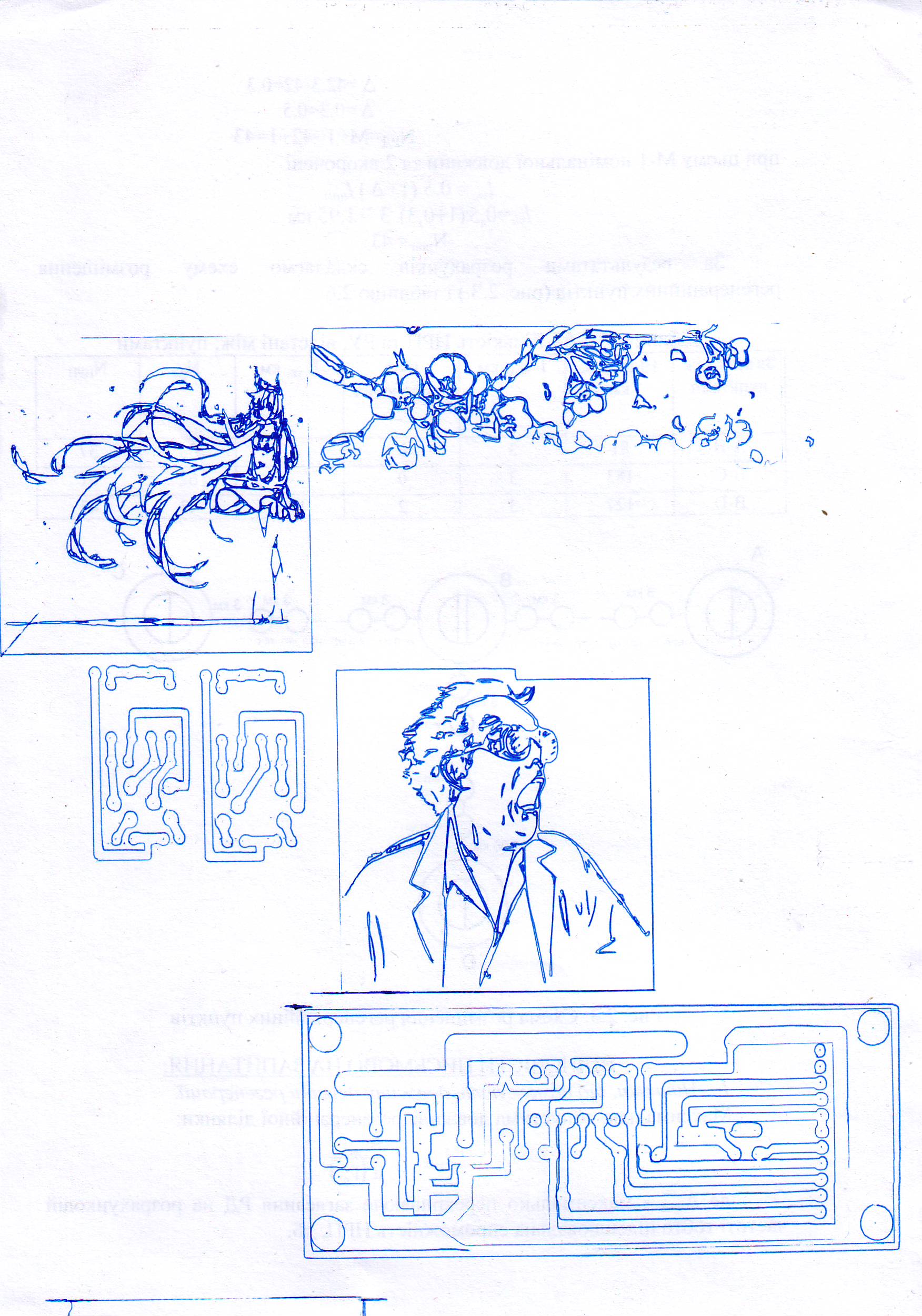

Ну вот и смог запустить свое детище)
Ещо много надо доделать, например ось Z не подимаетса моторчика не хватает, думаю над редуктором, временно поставил ось Z из сидипривода и уже поет и рисует)
А для членства нарисованый логотип годится или надо фрезернуть?
Ещо вопрос, как проверить максимальную скорость, во время работи замечал около 880 Units/min, но когда перемещаешь вручную то меньше.
Видео работы. Фото станка и некоторые работы
