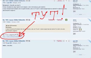

ppp-205 писал(а):Romanych,
а еще нескромный вопрос) вал на двигателях у вас на 14 мм? и какие редуктора вы купили? на фото не могу рассмотреть модель(
Вал 14 мм, редуктор PS 90 .
http://www.newstartmotion.com/

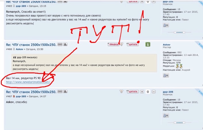

Может он еще знает и где такие мотры и редукторы заказывались?)))

ppp-205 писал(а):
Predator писал(а):И всё то он знает
image.jpg (4837 просмотров) <a class='original' href='./download/file.php?id=61072&mode=view' target=_blank>Загрузить оригинал (66.63 КБ)</a>
Re: ЧПУ станок 2500х1500х250.
Так это вроде и без скрина видно было сразу :)
Askov
Сообщения: 1098
Репутация: 732
Сообщение Askov »
Predator писал(а):Так это вроде и без скрина видно было сразу :)
Так то тебе, а другим не очень :hehehe:
Askov писал(а):Так то тебе, а другим не очень
Видимо читают через строчку, только вот начальную выбрали неправильно! :hehehe:

ух, ты!!!вот оно как все просто))
ооо для менее глазастых чем я - http://ru.aliexpress.com/item/Inline-Pl ... eb201560_3

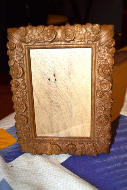

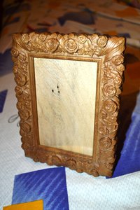

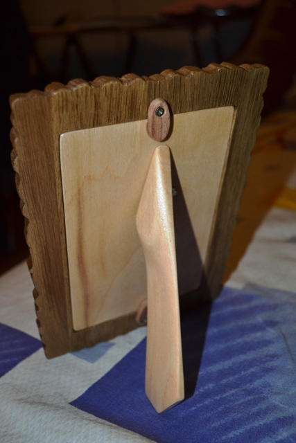

Сообщение Romanych »
Доделал фоторамку
DSC_4516.JPG (4409 просмотров) <a class='original' href='./download/file.php?id=66401&mode=view' target=_blank>Загрузить оригинал (231.87 КБ)</a>
DSC_4517.JPG (4409 просмотров) <a class='original' href='./download/file.php?id=66402&mode=view' target=_blank>Загрузить оригинал (233.86 КБ)</a>
DSC_4518.JPG (4409 просмотров) <a class='original' href='./download/file.php?id=66403&mode=view' target=_blank>Загрузить оригинал (179.44 КБ)</a>

den_sibirskiy
Сообщения: 1627
Репутация: 349
Настоящее имя: Ден
Откуда: Иркутск
Сообщение den_sibirskiy »
славная рамочка
ZONG
Сообщения: 93
Зарегистрирован: 09 окт 2013, 04:02
Репутация: 19
Откуда: Амурская область г Свободный
Сообщение ZONG »
Расскажи чем покрывал, какой лак, был ли ворс?
Romanych
Сообщения: 454
Зарегистрирован: 26 авг 2014, 17:34
Репутация: 270
Настоящее имя: Роман
Откуда: Симферополь
ZONG писал(а):Расскажи чем покрывал, какой лак, был ли ворс?
приветствую. Лак: итальянский Ica, матовый. Ворс был небольшой. убрался обычной посудной губкой, жесткой стороной.

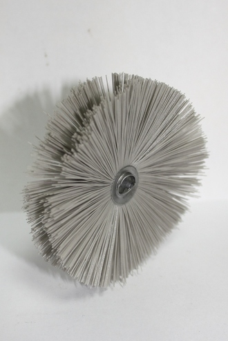

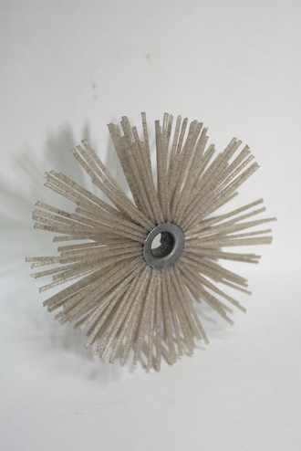

NikolayUa24
Сообщения: 1299
Репутация: 256
Настоящее имя: Николай
Сообщение NikolayUa24 »
Romanych писал(а): убрался обычной посудной губкой, жесткой стороной.
Наверное, лучше было бы использовать абразивно-полимерные щетки для шлифовки дерева, зернистость бывает от 80 до 600 и диаметром 80мм
80 (4225 просмотров) <a class='original' href='./download/file.php?id=66657&mode=view' target=_blank>Загрузить оригинал (67.71 КБ)</a>
80
600 (4225 просмотров) <a class='original' href='./download/file.php?id=66658&mode=view' target=_blank>Загрузить оригинал (69.59 КБ)</a>
600
