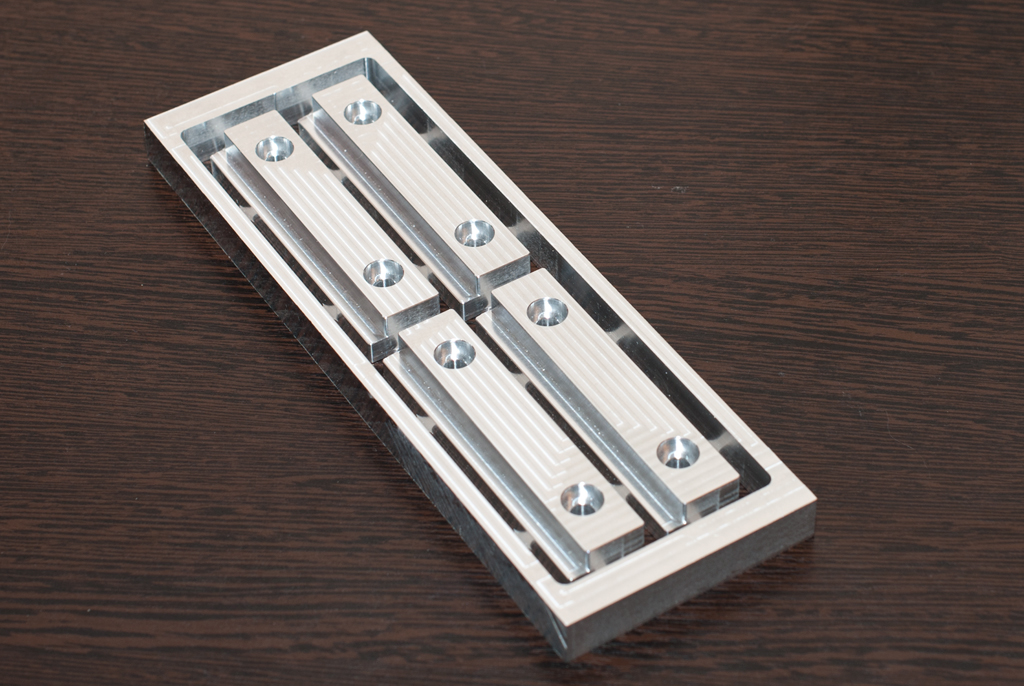

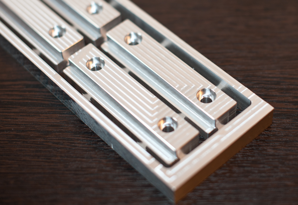

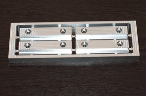

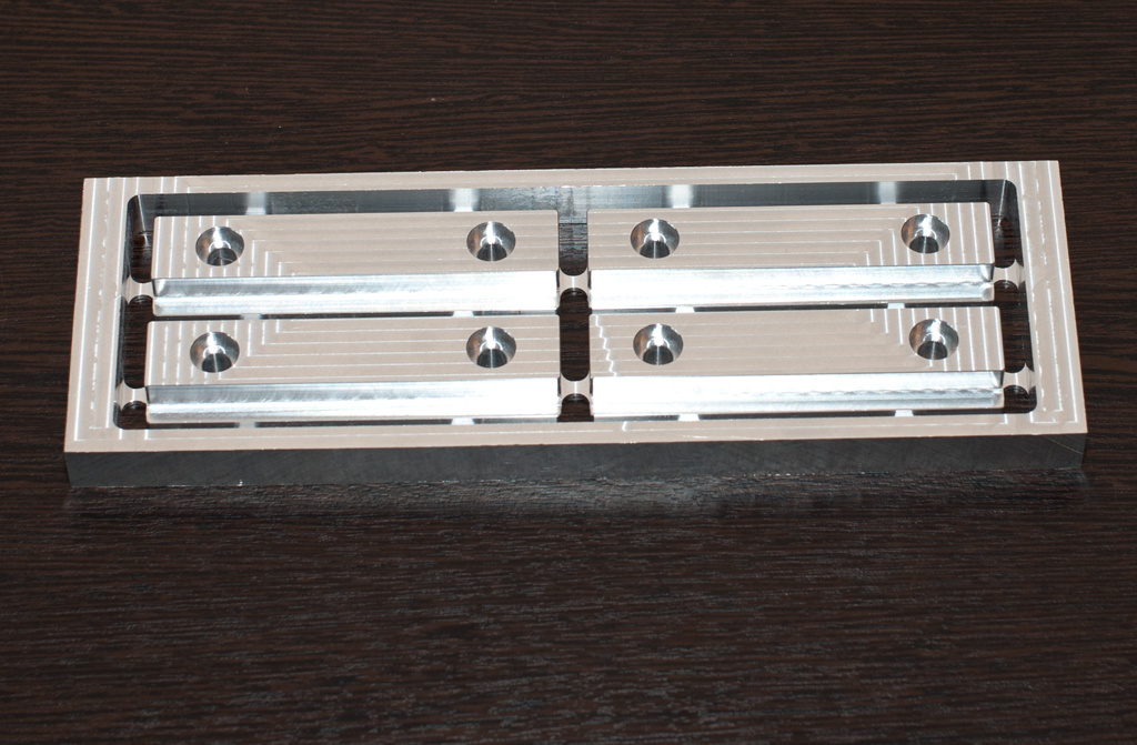

Пильнул детальки дюралевые (торцевые упоры на стол):
Упор_1.jpg (5657 просмотров) <a class='original' href='./download/file.php?id=59377&mode=view' target=_blank>Загрузить оригинал (491.4 КБ)</a>
Упор_2.jpg (5657 просмотров) <a class='original' href='./download/file.php?id=59378&mode=view' target=_blank>Загрузить оригинал (462.87 КБ)</a>
Упор_3.jpg (5657 просмотров) <a class='original' href='./download/file.php?id=59379&mode=view' target=_blank>Загрузить оригинал (422.73 КБ)</a>

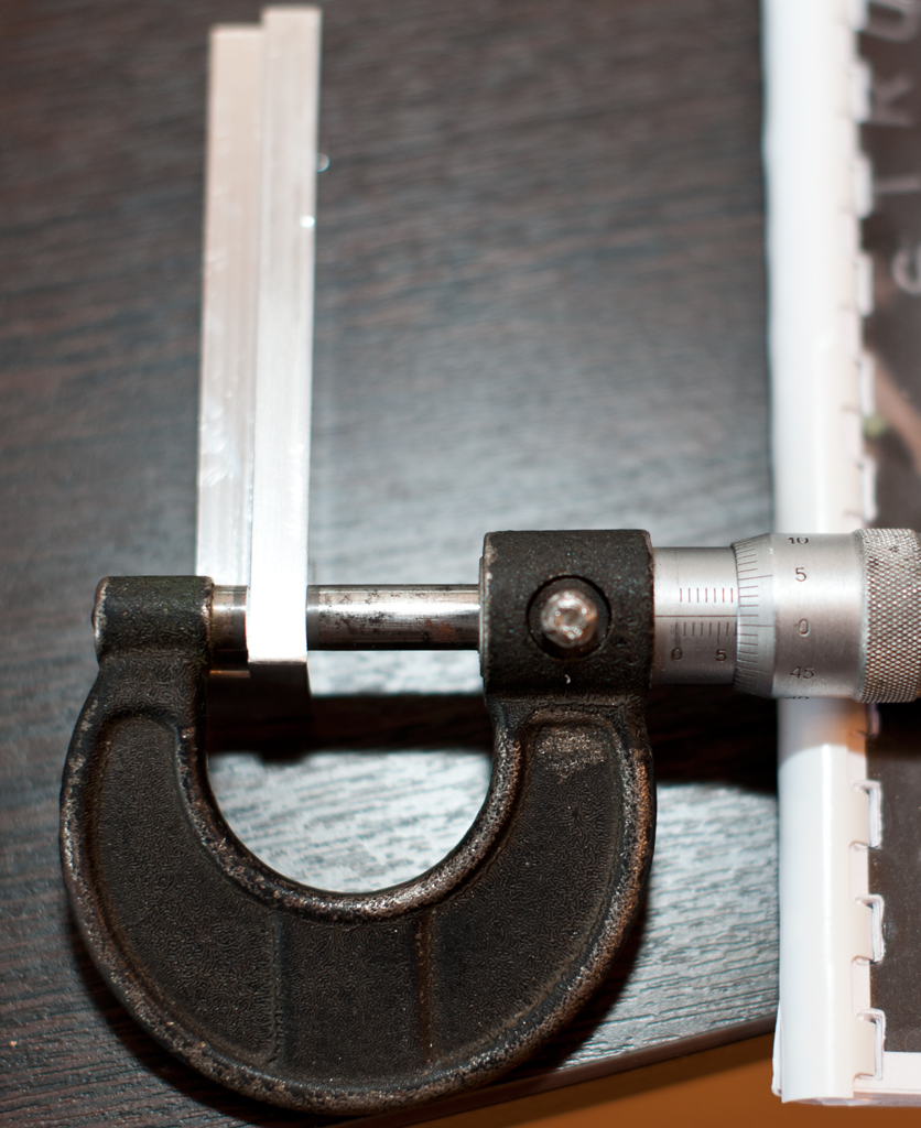

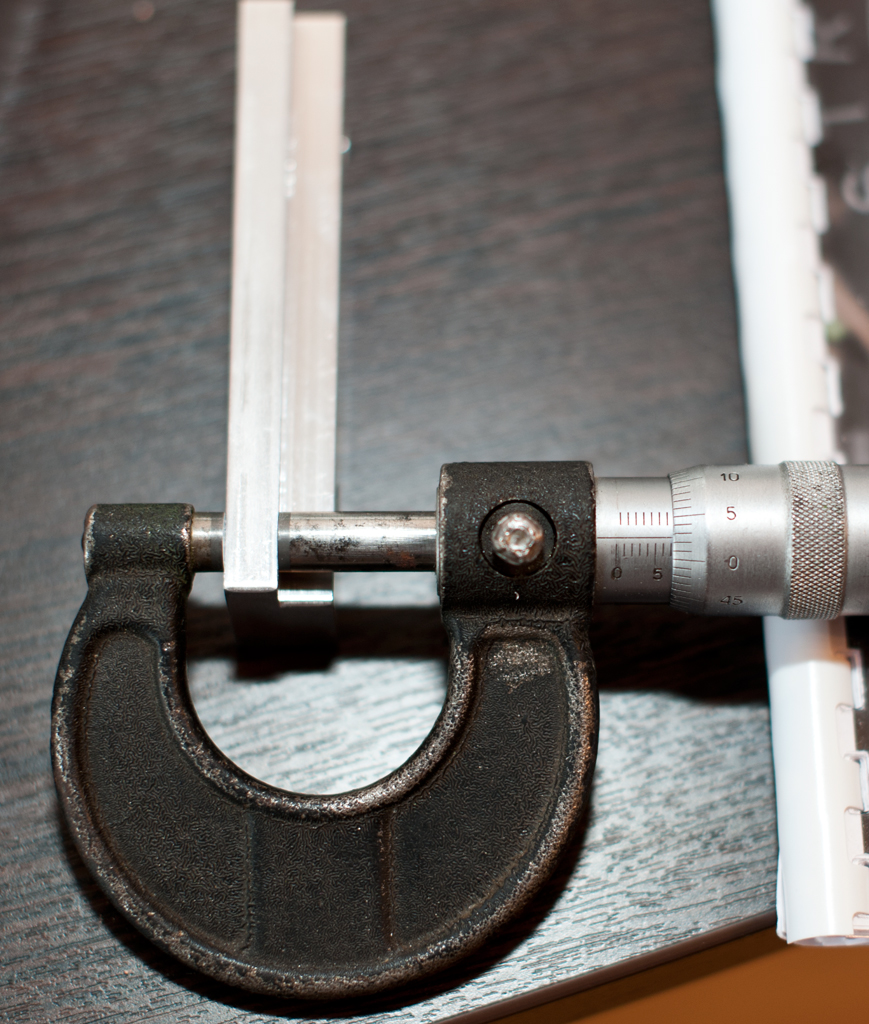

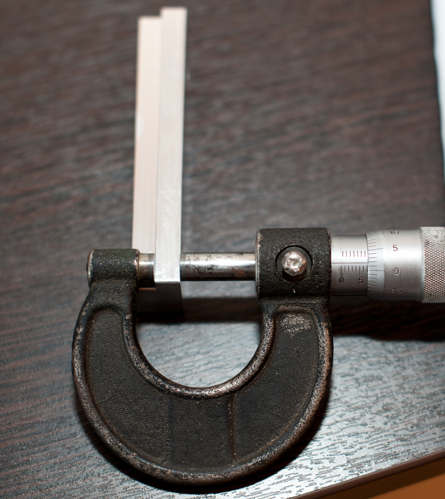

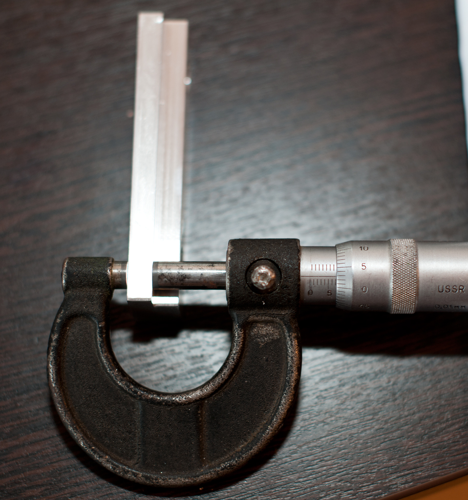

Вырезал два упора и замерил размеры полки для установки деталек, в CAD размер 7мм, итог на фото (для хобби-станка, таскаемого по квартире вполне достойный результат):
Упор №1 сторона 1
Упор_1_1.jpg (5613 просмотров) <a class='original' href='./download/file.php?id=59392&mode=view' target=_blank>Загрузить оригинал (573.17 КБ)</a>
Упор №1 сторона 2
Упор_1_2.jpg (5613 просмотров) <a class='original' href='./download/file.php?id=59393&mode=view' target=_blank>Загрузить оригинал (619.31 КБ)</a>
Упор №2 сторона 1
Упор_2_1.jpg (5613 просмотров) <a class='original' href='./download/file.php?id=59394&mode=view' target=_blank>Загрузить оригинал (570.34 КБ)</a>
Упор №2 сторона 2
Упор_2_2.jpg (5613 просмотров) <a class='original' href='./download/file.php?id=59395&mode=view' target=_blank>Загрузить оригинал (513.23 КБ)</a>

Алексей а какие режимы , инструмент?
AlexNikov
Сообщения: 1206
Репутация: 721
Откуда: Томск
Re: Вектроник 2.0 --> Вектроник А4-РП
Сообщение AlexNikov »
savo писал(а):Алексей а какие режимы , инструмент?
Обработка одной фрезой 6мм - http://www.chipmaker.ru/index.php?app=a ... lot=655977
Съем фаски - http://www.chipmaker.ru/index.php?app=a ... lot=688746
Подача при фрезеровании - 1600 мм/мин
Подача при съеме фаски (фаска 0,1мм) - 800 мм/мин
Подача при заглублении - 600 мм/мин по спирали
Подача при чистовой обработке (0,05мм) - 1600 мм/мин
Съем - 0,2мм
Обороты - 14.000
Время обработки - 3 часа 32 минуты.
По ощущениям съем можно делать побольше, буду пробовать :thinking:
