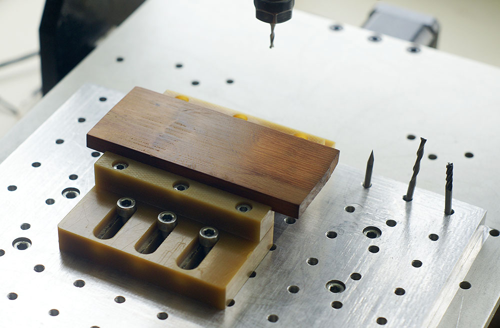

Вообще, по поводу материала... если кому интересно...
Это два вида шпона: основа буковый шпон толщиной 4.5мм. Второй слой это американский черный орех толщина 2.45мм.
Склеено клеем Супер ПВА (Хенкель).
Если кто захочет повторить... мой совет, закладывайте 0.1мм. на толщину слоя клея при обработке. А лучше 0.15мм
Смысл в том, что бы вместе с верхним слоем (шпон ореха) срезать слой клея. Это нужно для того чтобы потом нормально пропитать маслом или чем либо еще.

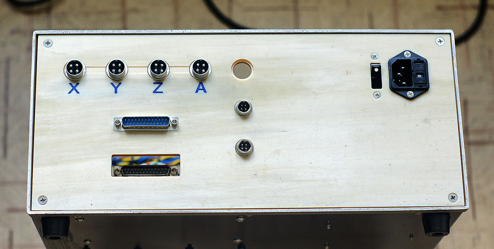

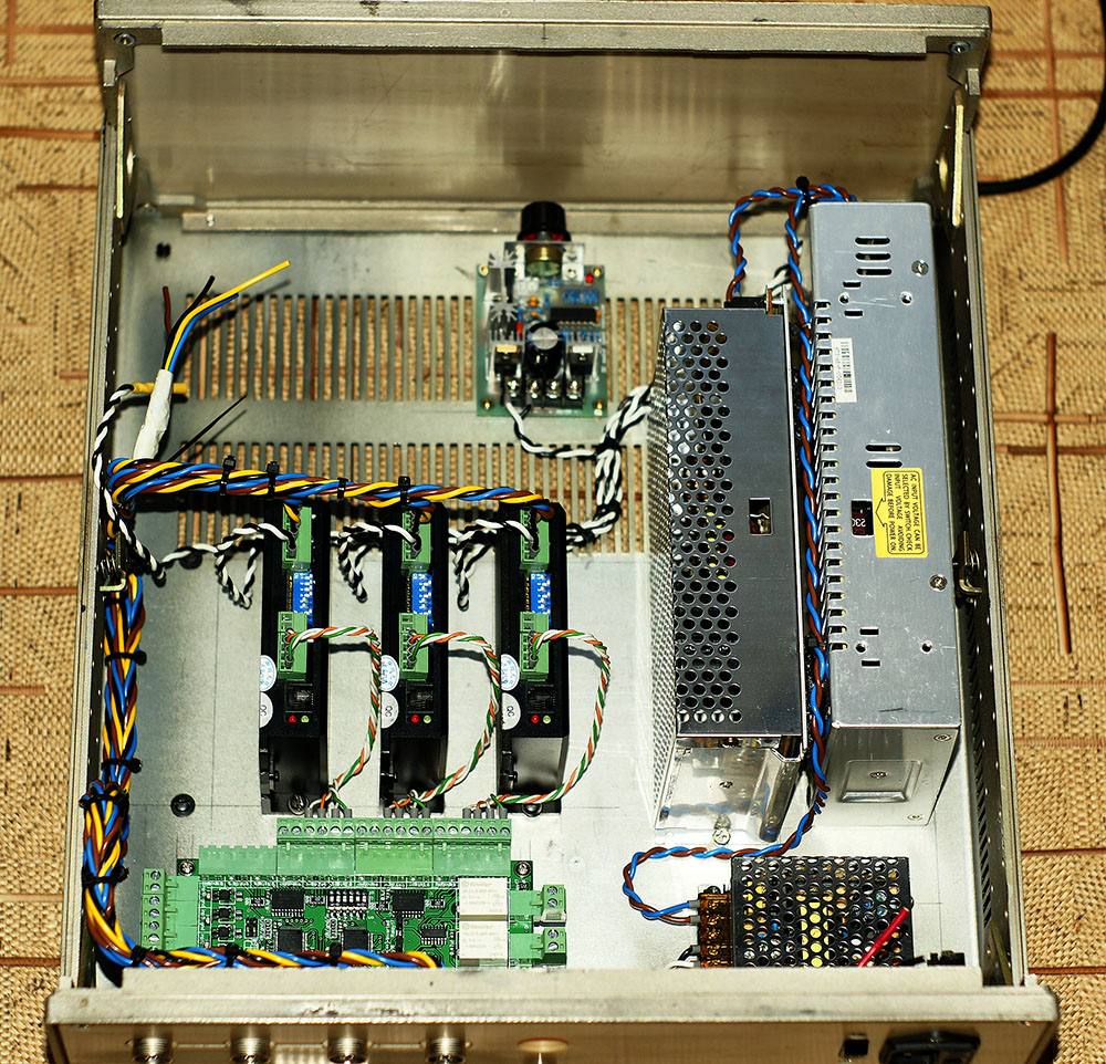

Сегодня более\менее привел в порядок блок...
DSC03534.jpg (10957 просмотров) <a class='original' href='./download/file.php?id=33507&mode=view' target=_blank>Загрузить оригинал (395.76 КБ)</a>
Сделал заднюю панель...
DSC03533.jpg (10957 просмотров) <a class='original' href='./download/file.php?id=33506&mode=view' target=_blank>Загрузить оригинал (118.73 КБ)</a>
Материал винипласт 6.5мм
Осталось подпаяться по мелочи и оформить переднюю панель и все будет готово.
P.S. Муторно однако заниматься "разводкой по месту"

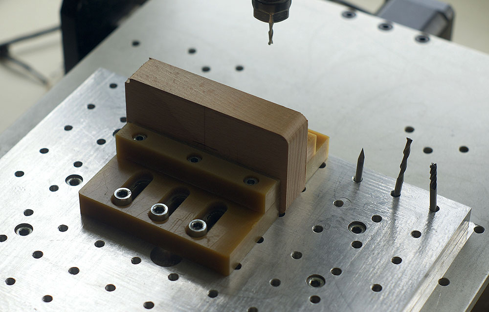

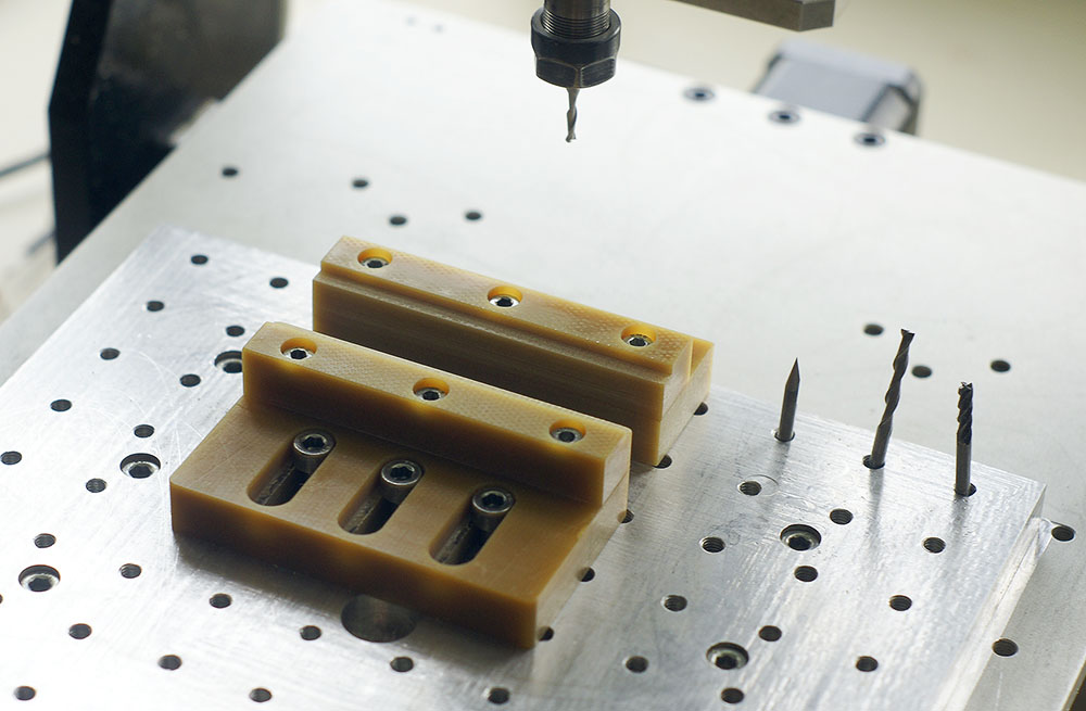

Возникла необходимость в тисочках для станка... Стандартные тиски мне не подходили из-за малого хода по Z.
Пришлось сделать свой вариант.
Материал: Стеклотекстолит 12мм 2-а слоя.
Получилось весьма не плохо!
DSC03665.jpg (10298 просмотров) <a class='original' href='./download/file.php?id=51228&mode=view' target=_blank>Загрузить оригинал (111.32 КБ)</a>
DSC03666.jpg (10298 просмотров) <a class='original' href='./download/file.php?id=51229&mode=view' target=_blank>Загрузить оригинал (118.2 КБ)</a>
DSC03667.jpg (10298 просмотров) <a class='original' href='./download/file.php?id=51230&mode=view' target=_blank>Загрузить оригинал (129.48 КБ)</a>
Единственный минус в том, что приходится для зажима использовать струбцину...
Т.е. Поставил заготовку, сжал губки тисков струбциной, закрутил болты. Держит "мертво".

А чем стеклотекстолит пилили?
MaXuS
Сообщения: 147
Зарегистрирован: 22 апр 2013, 09:08
Репутация: 28
Re: Купил себе новую игрушку (Sable 2015)
Сообщение MaXuS »
megagad писал(а):А чем стеклотекстолит пилили?
Дыры двузаходной фрезой 2.4мм
По контуру четырехзаходной 3.175мм

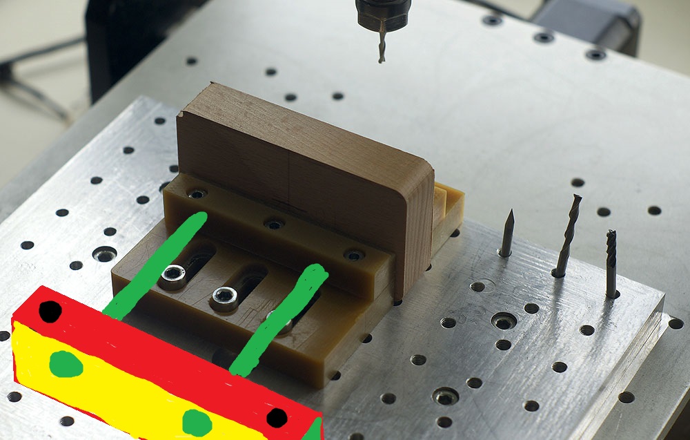

Не знаю, актуально ещё или нет, но пришла в голову мысль. Для того чтобы не зажимать струбциной, нужно просто сделать дополнение. Просто брусок с отверстиями. Одними прикручивается к столу, там где нужно, а во вторых нарезать резьбу и или зажимать тиски. Схемку набросал. За качество не пинайте, комп поломался и сижу без кад программ, только пэинт.

Да, так, наверное, будет удобнее. Мне такая же мысль пришла.

На стол можно эксцентрики в установочные резьбы поставить(стол), из того же текстолита, и практично и удобно.

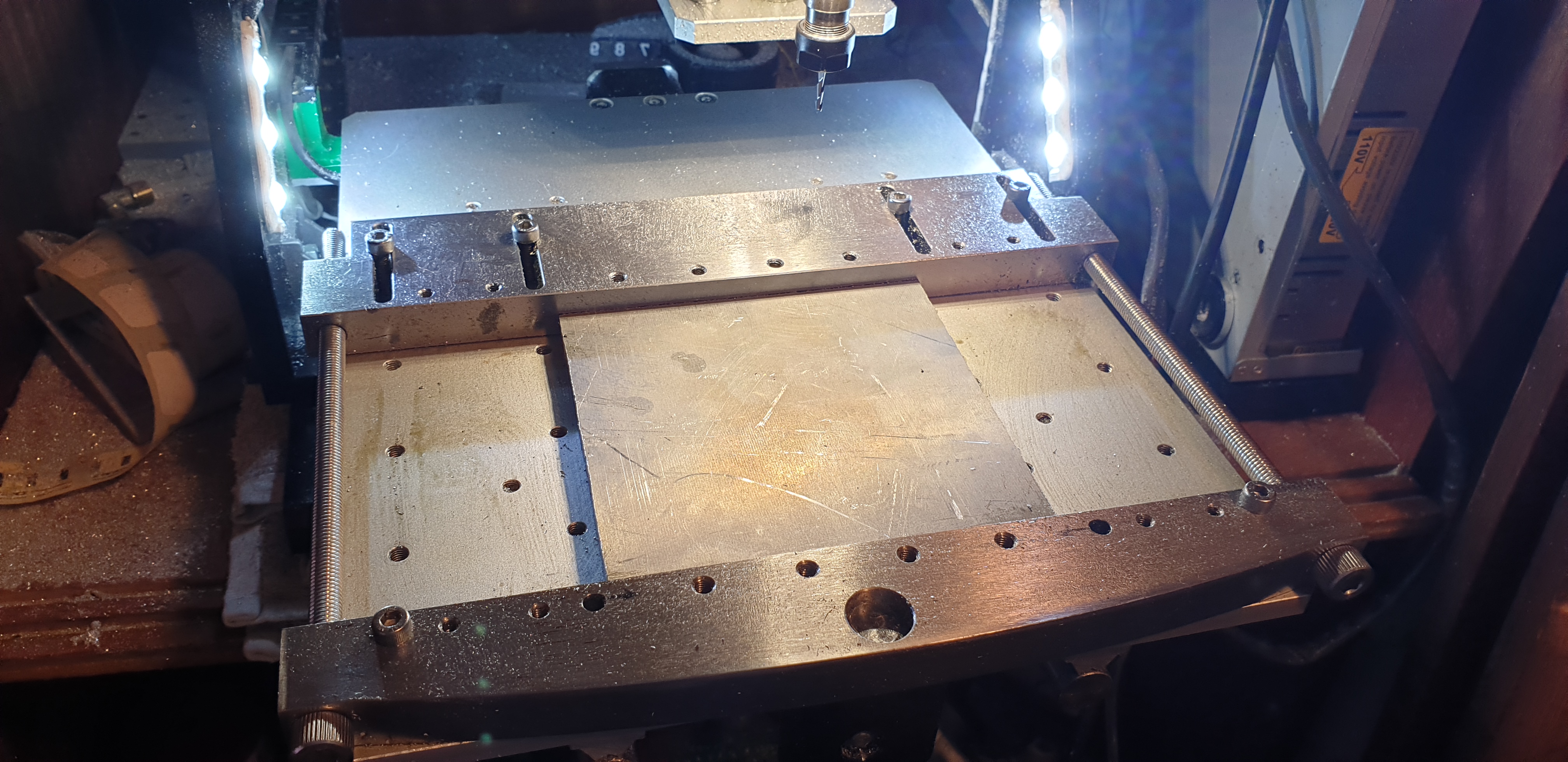

Опробовал свои импровизированные тиски на сабле..ляпота.
Размер от 0 до длины стола, держат намертво, даже если винты закрутить пальцами-деталь рукой не сдвинуть)..И конечно низкие , позволяют использовать всю доступную высоту..
