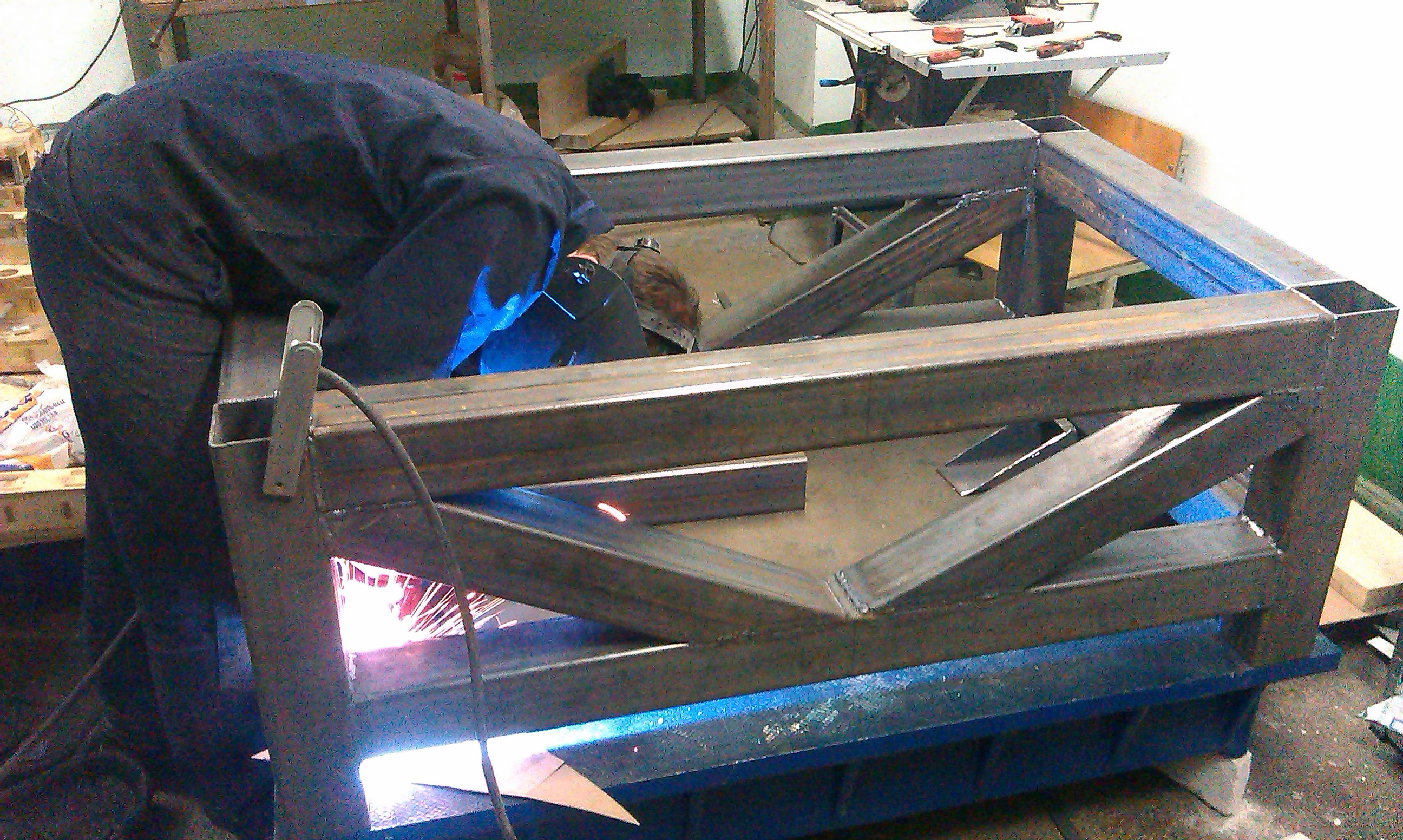

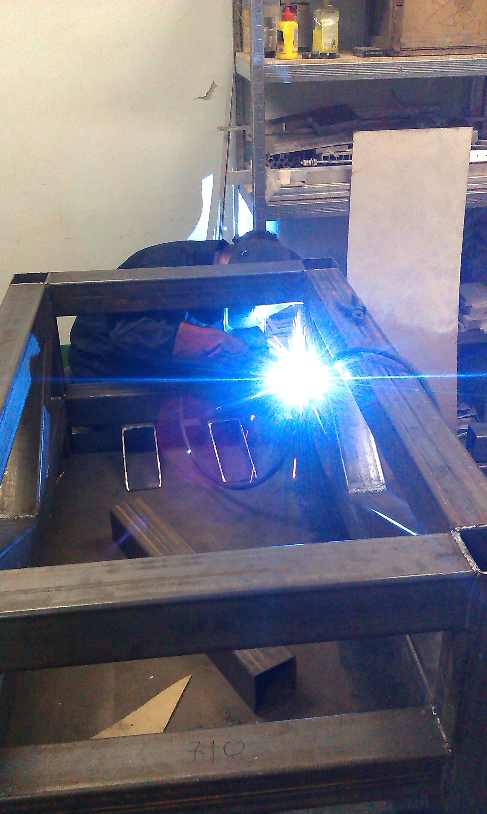

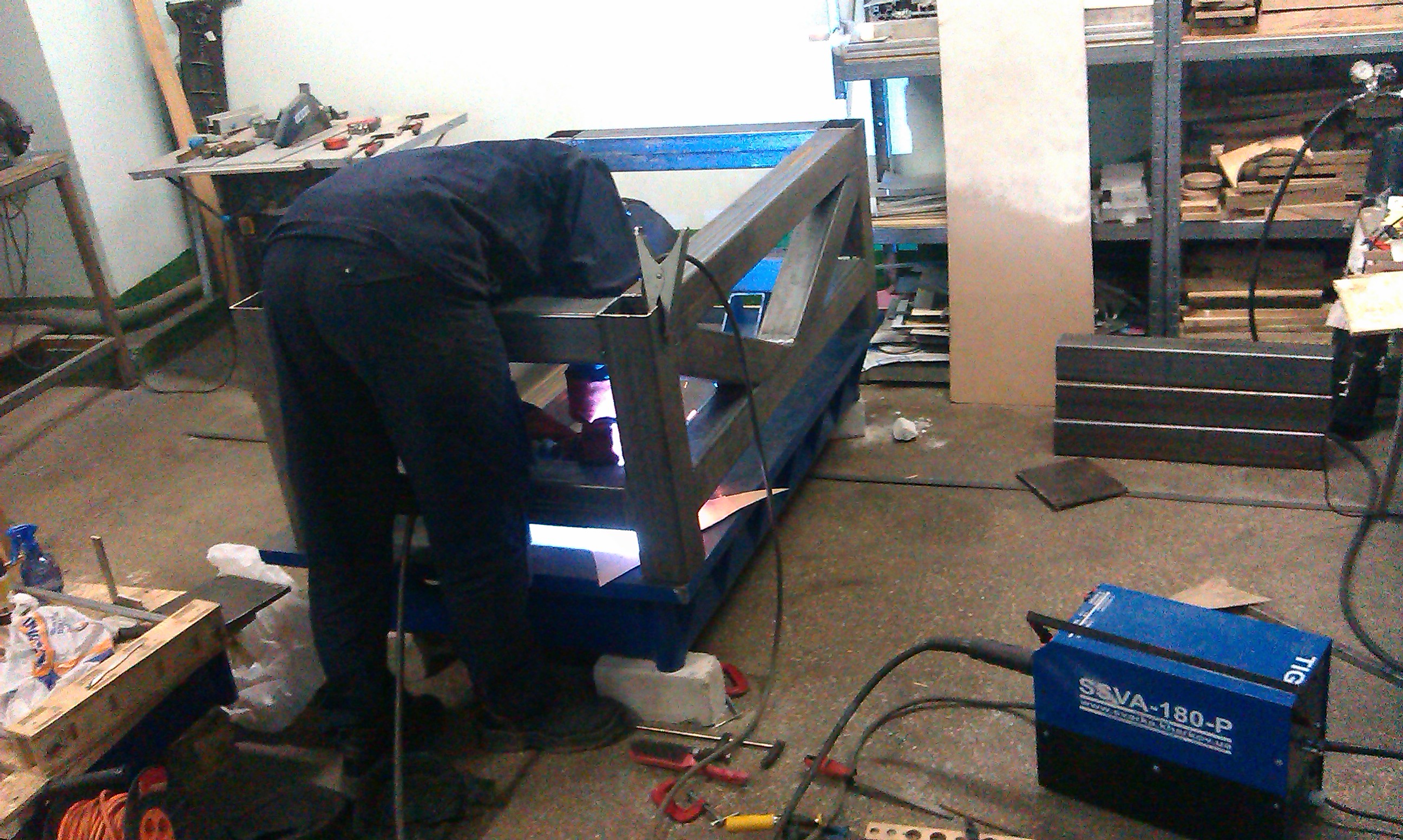

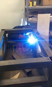

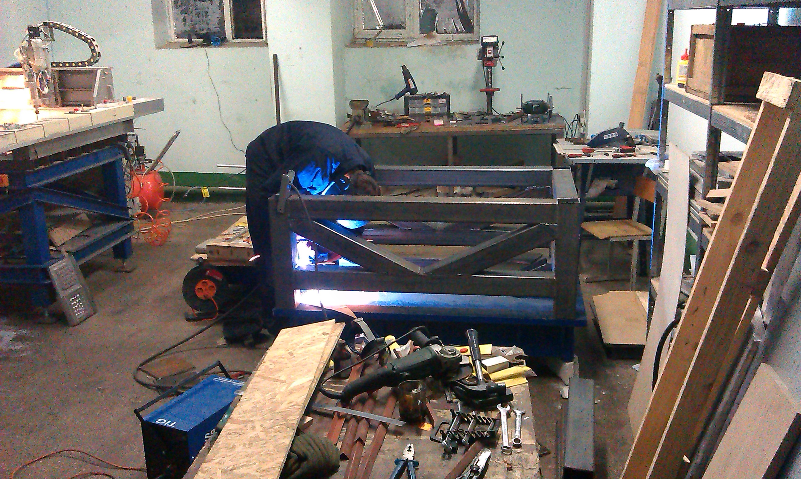

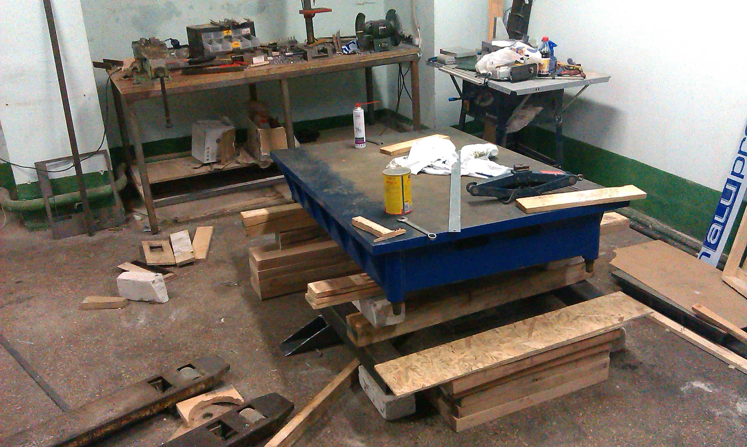

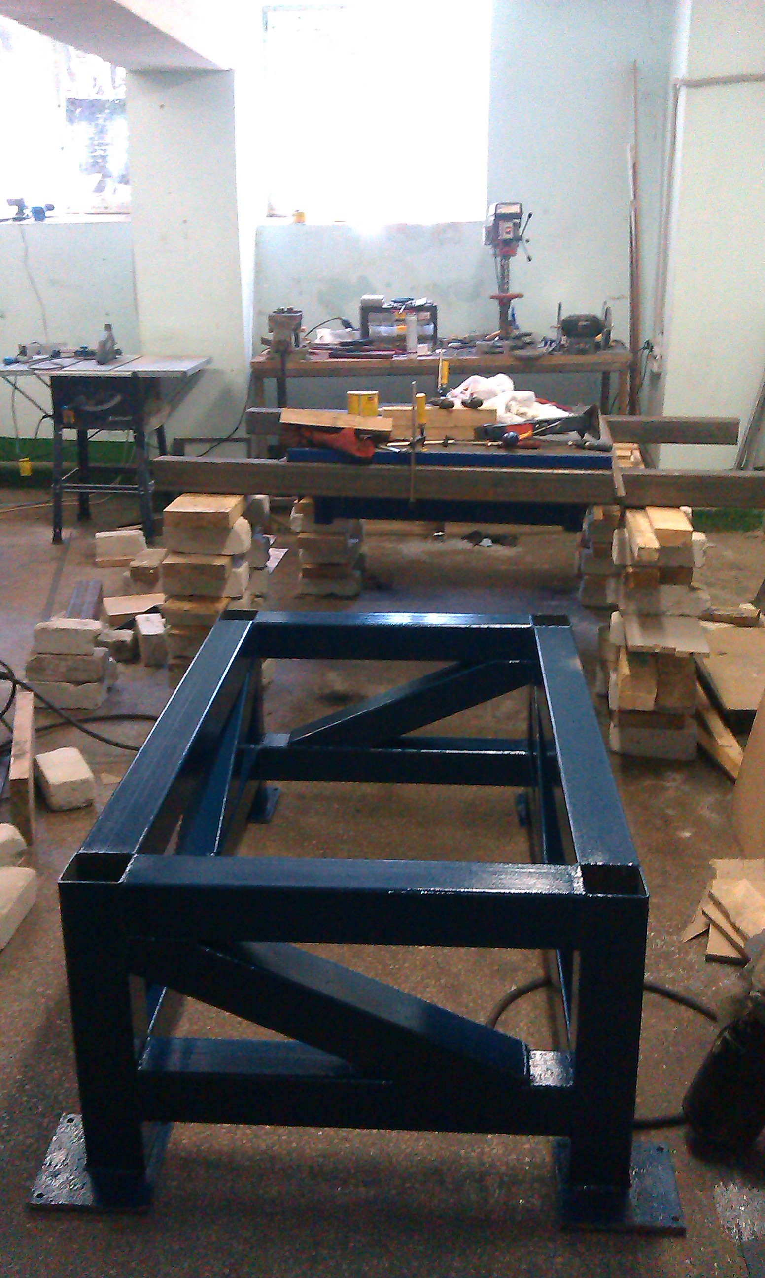

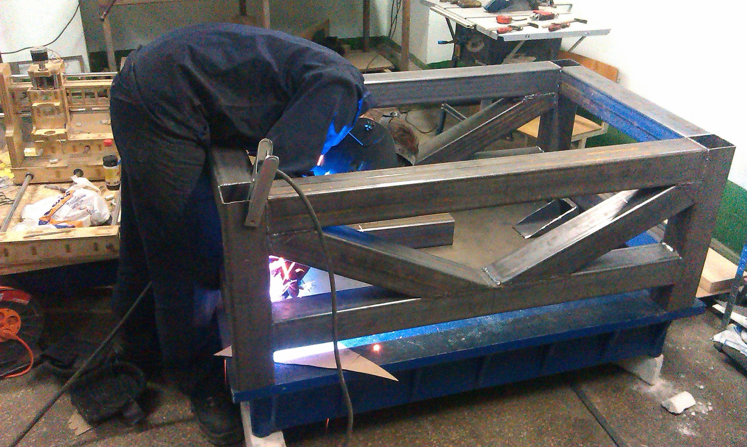

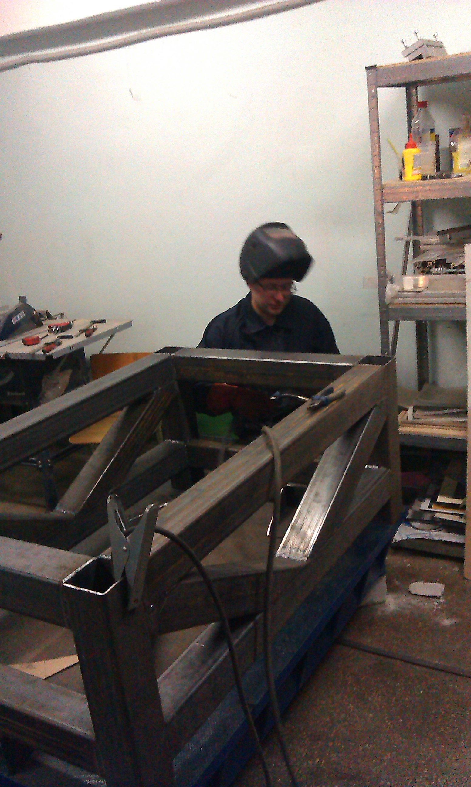

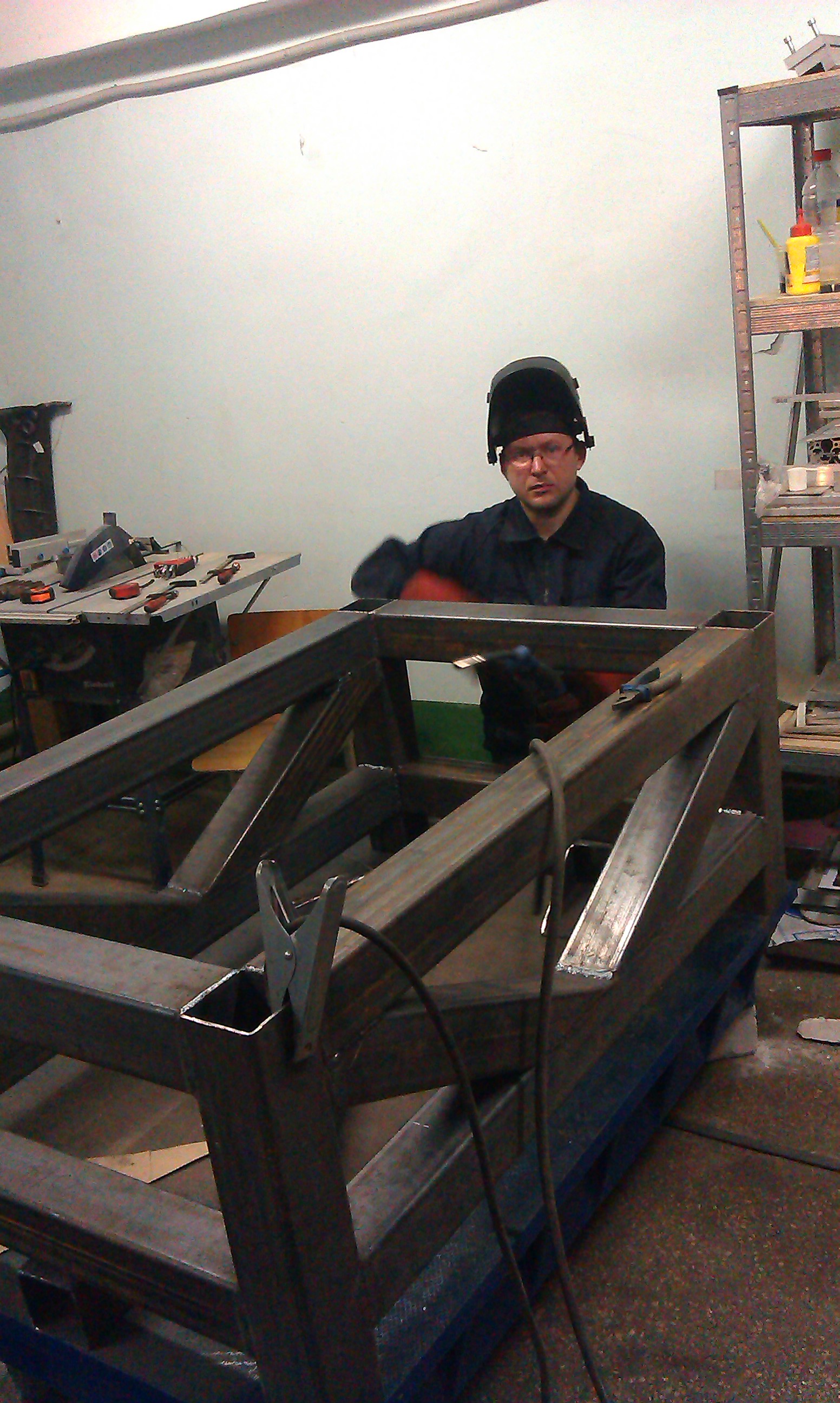

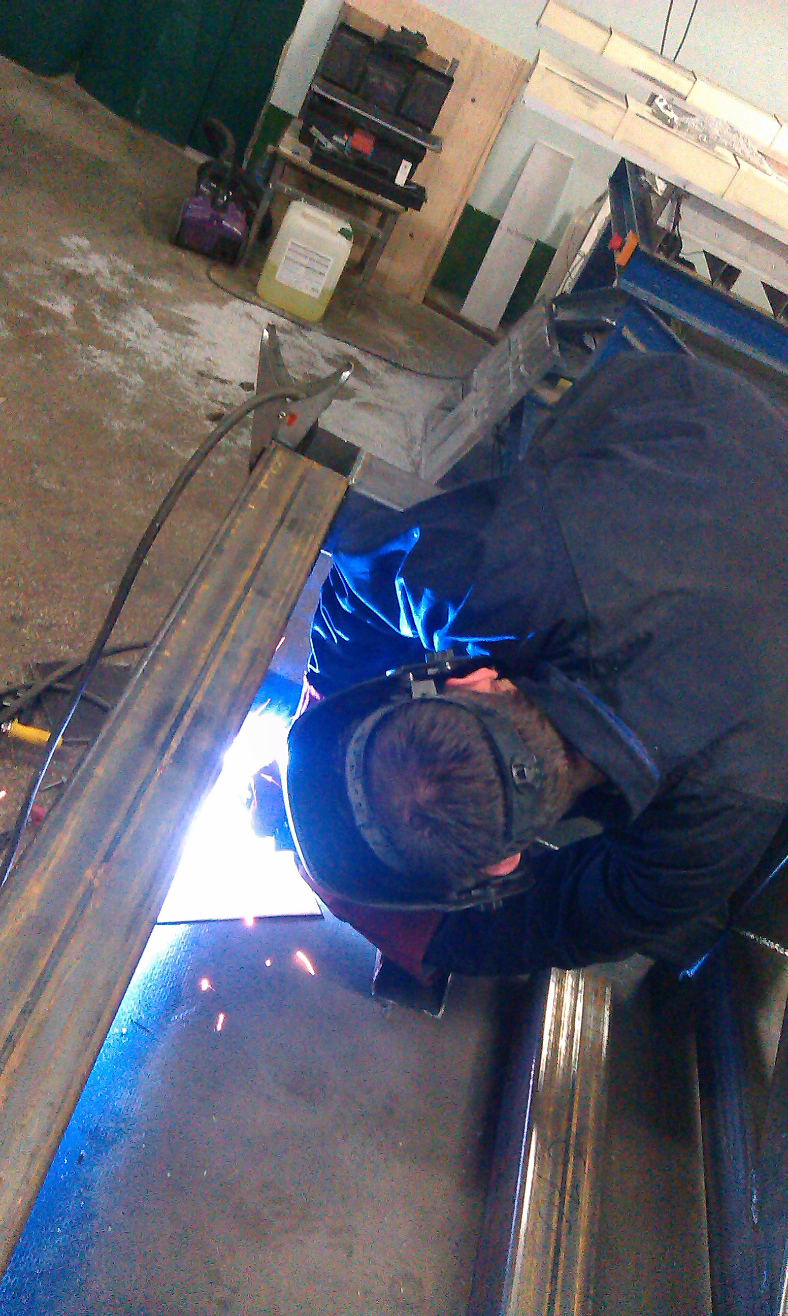

Была вытащена на свет из чуланчика давно ждущая своего часа поверочная плита 1500х1000. 950 кг чистого чугуния))). Если верить ГОСТу
http://vsegost.com/Catalog/19/19867.shtml с жесткостью все в порядке. 2500 Н нагрузки прогибает на 1 сотку. В общем меня устраивает в качестве заготовки.

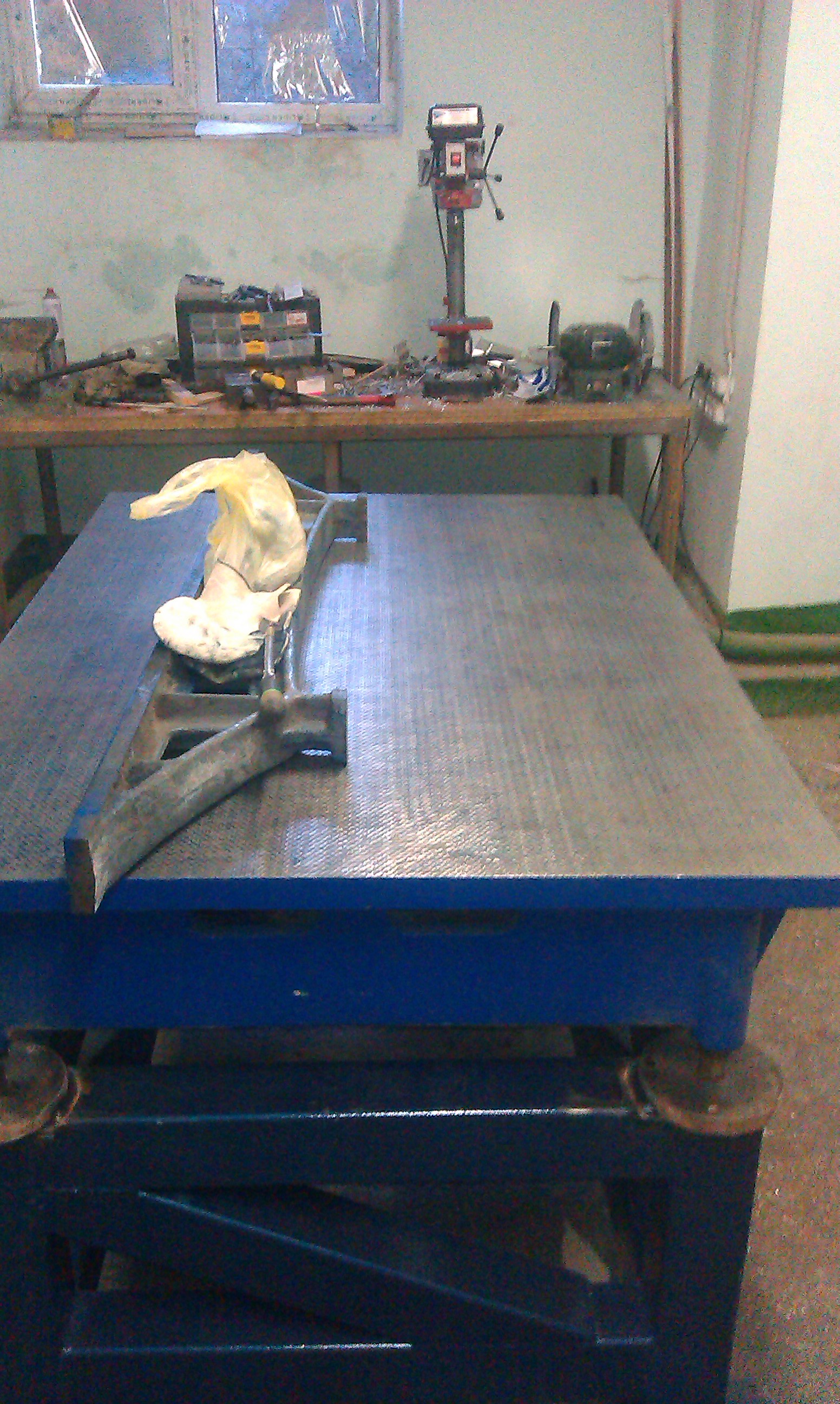

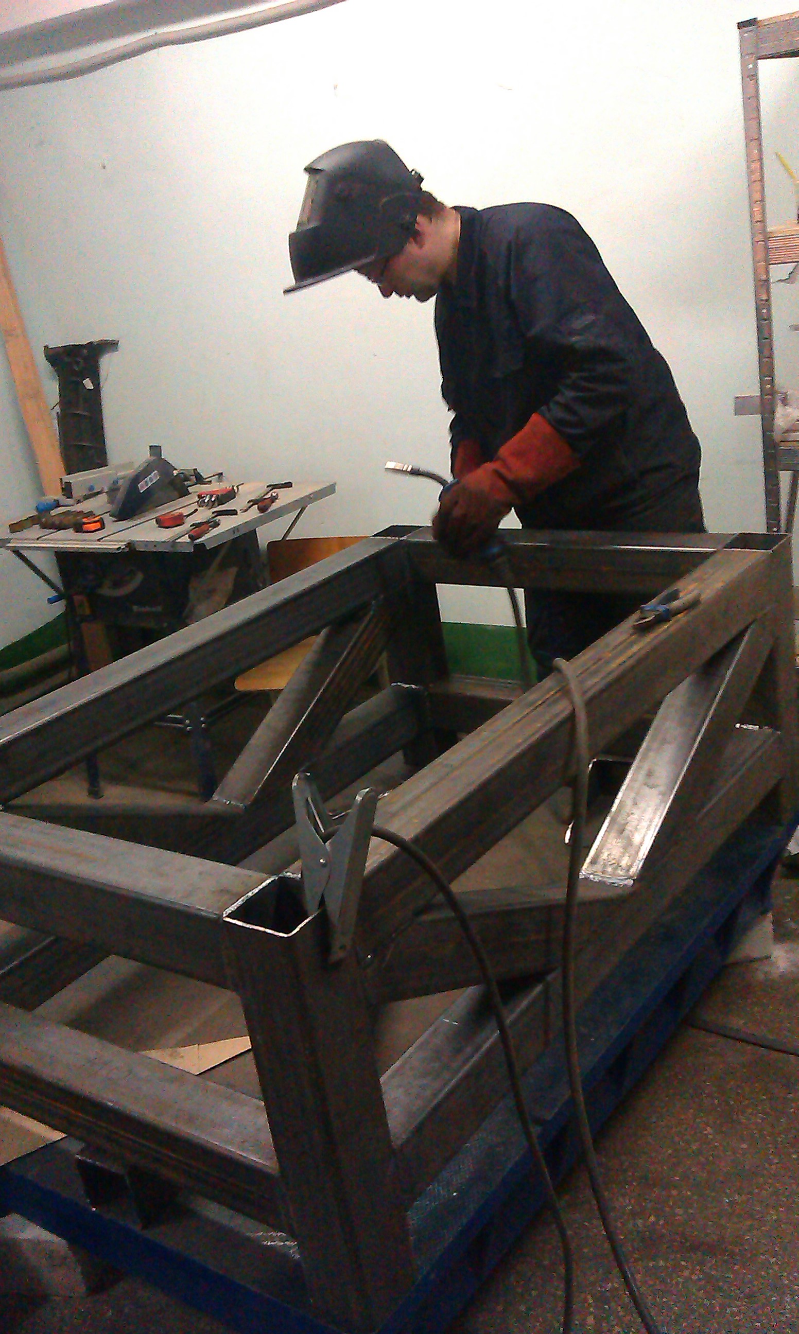

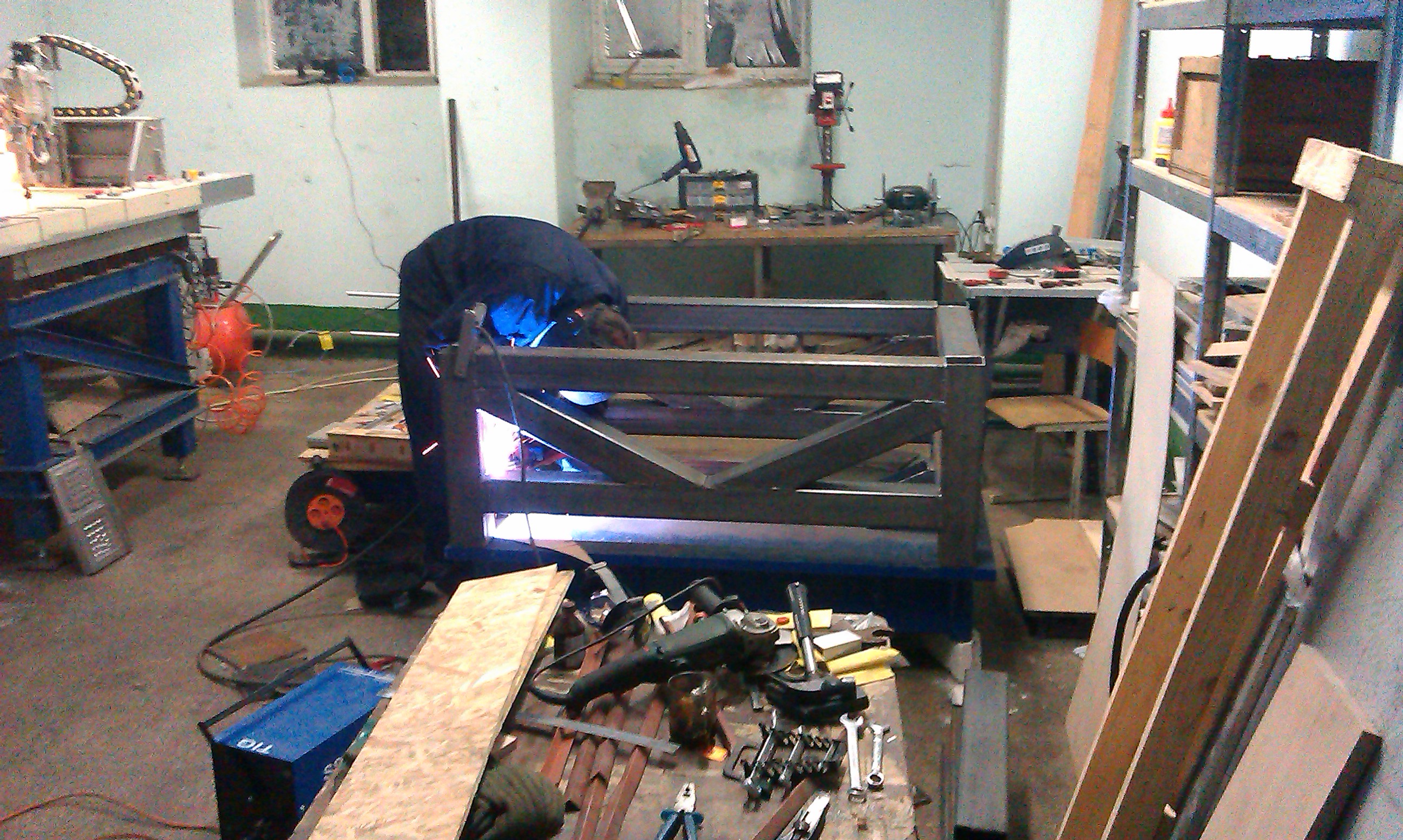

Сварили под нее столик.

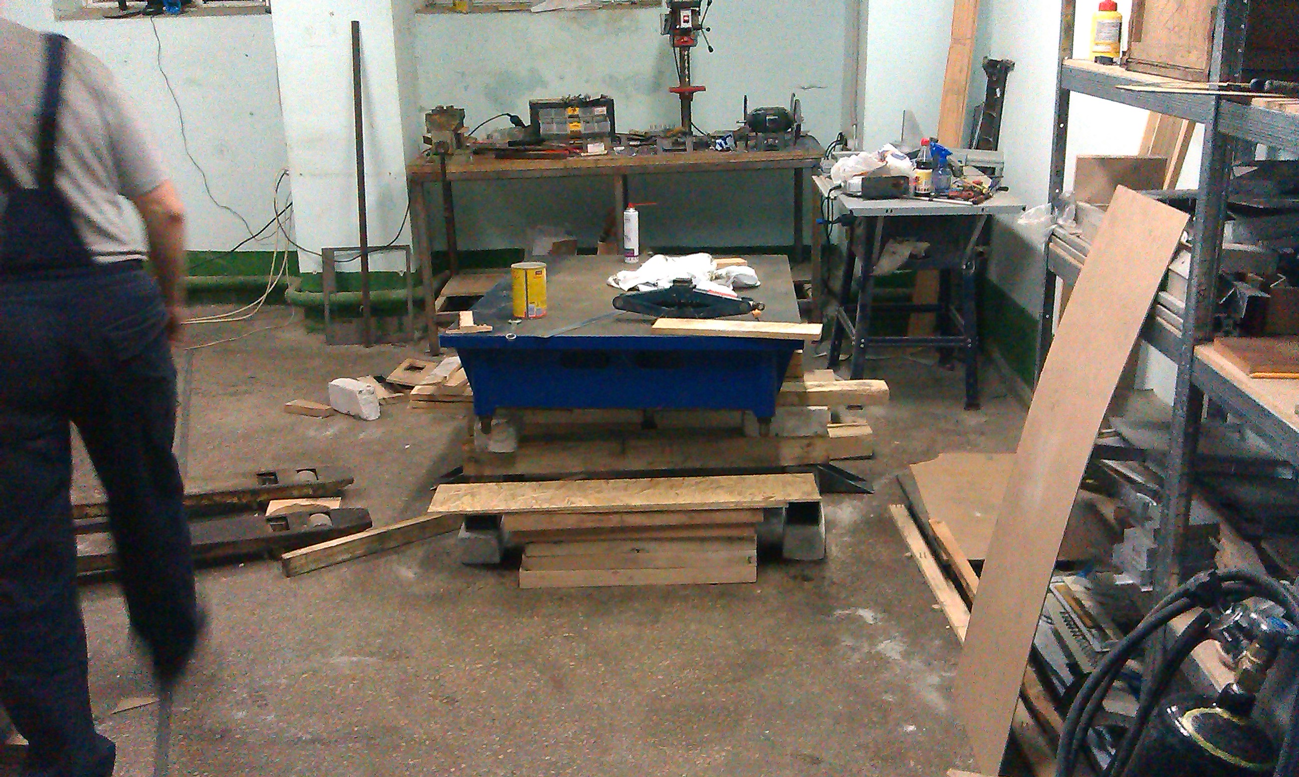

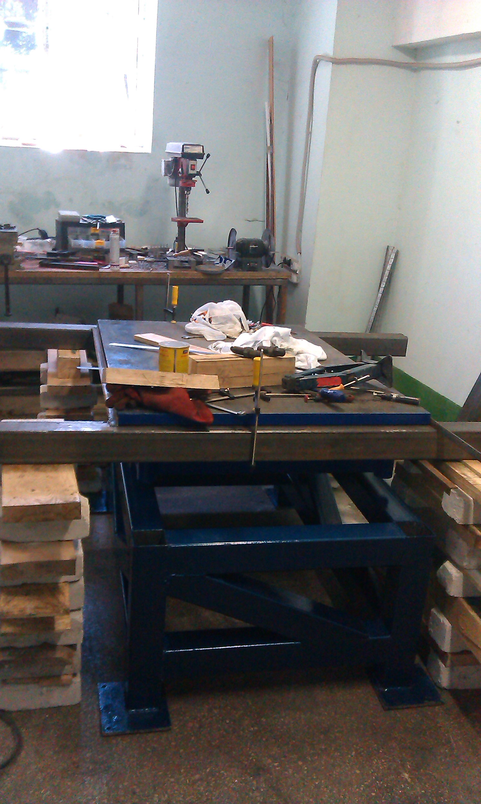

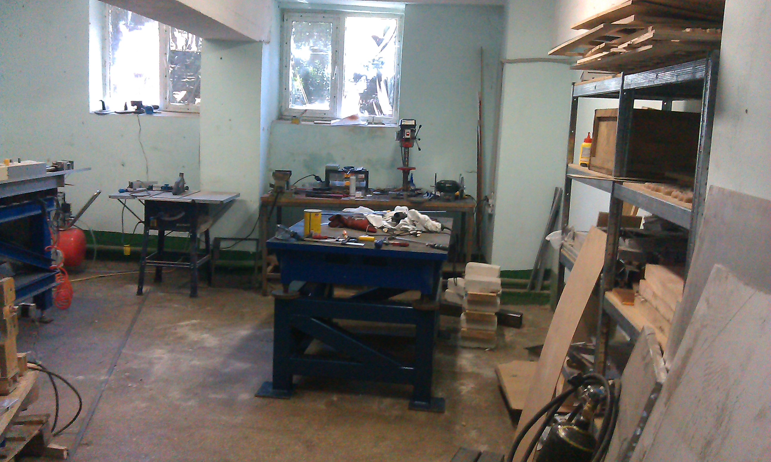

Взгромоздили на постамент. Конечно же не без приключений, я с больной спиной еще недели 2 ходил

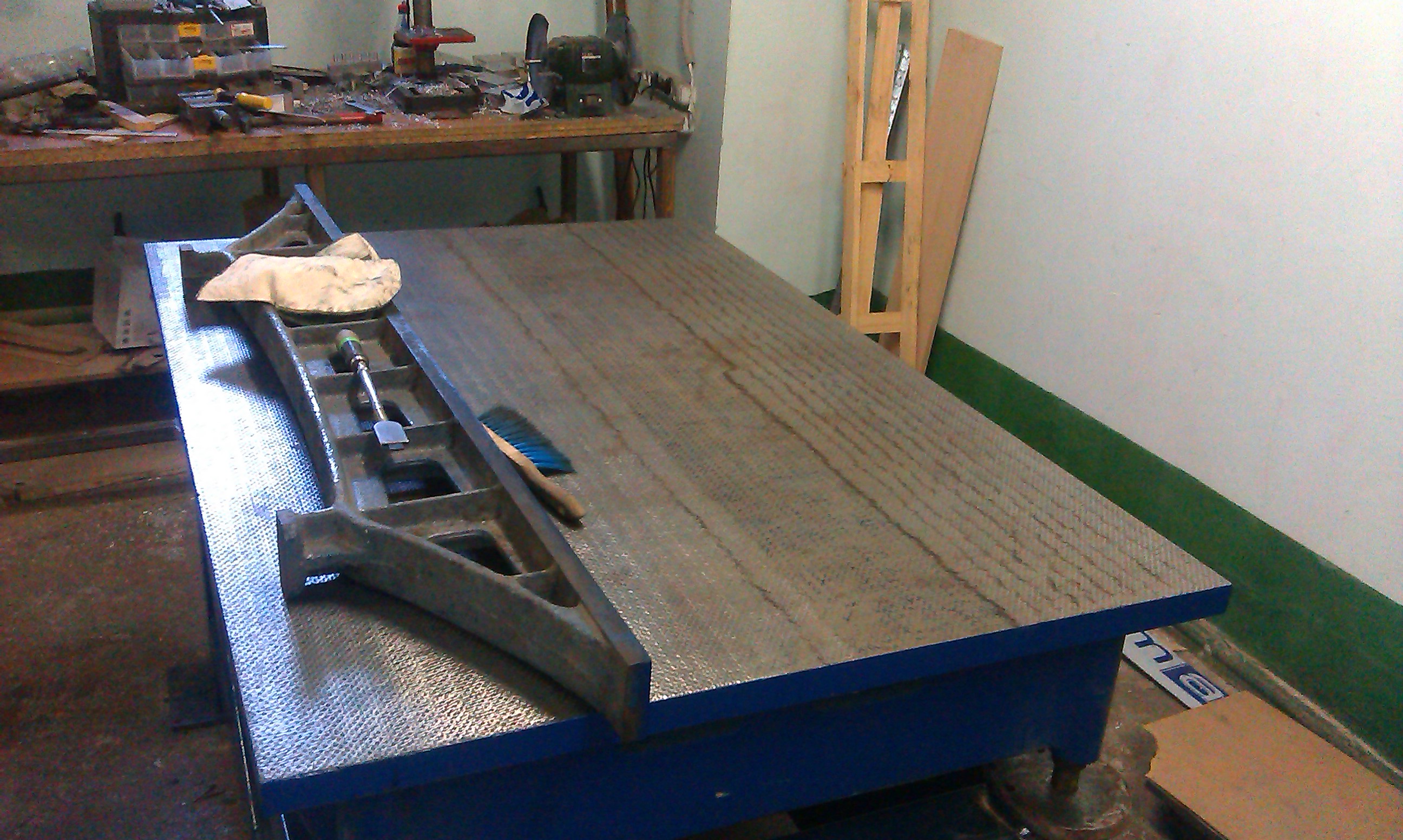

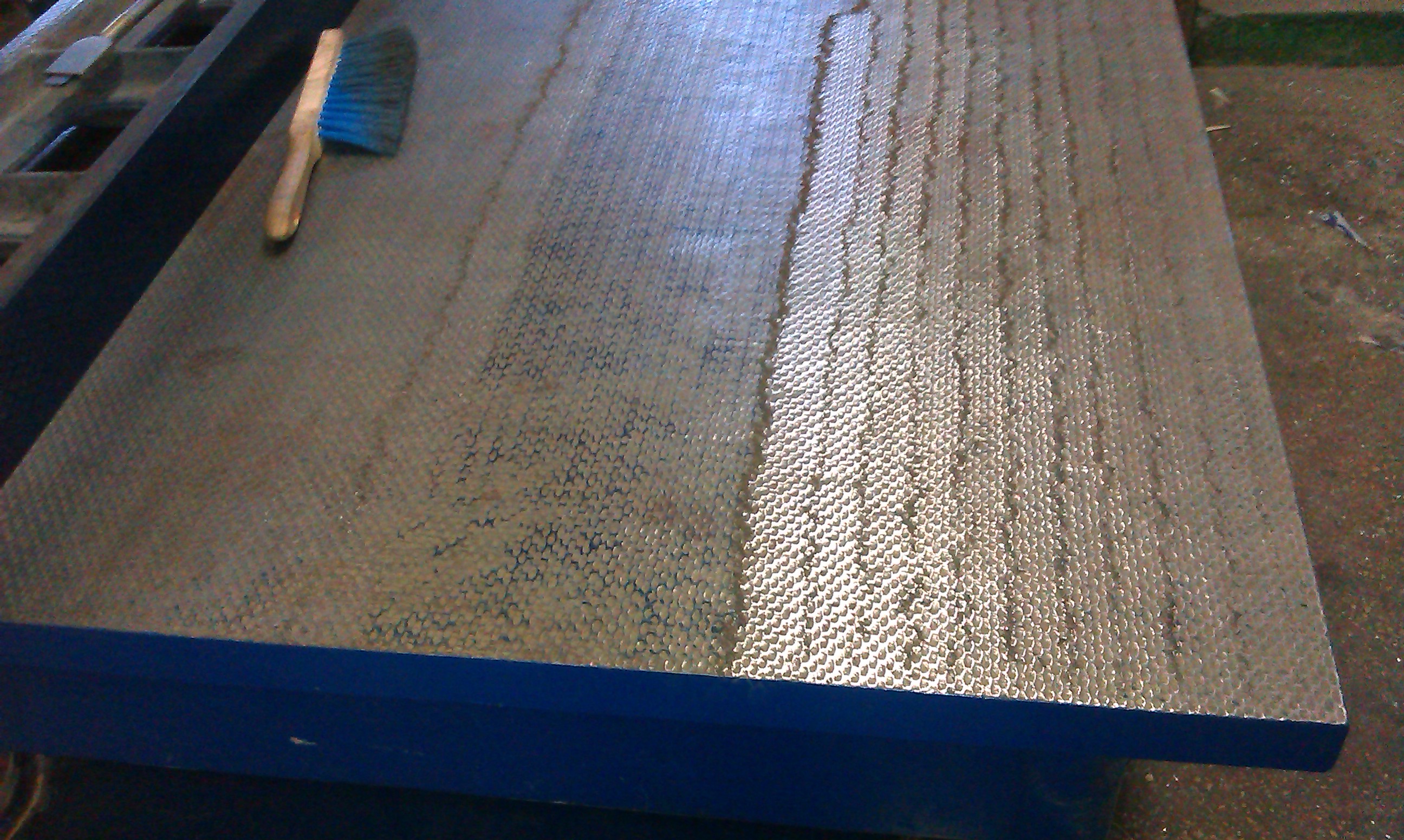

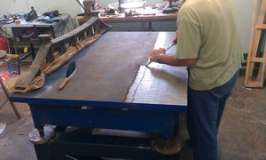

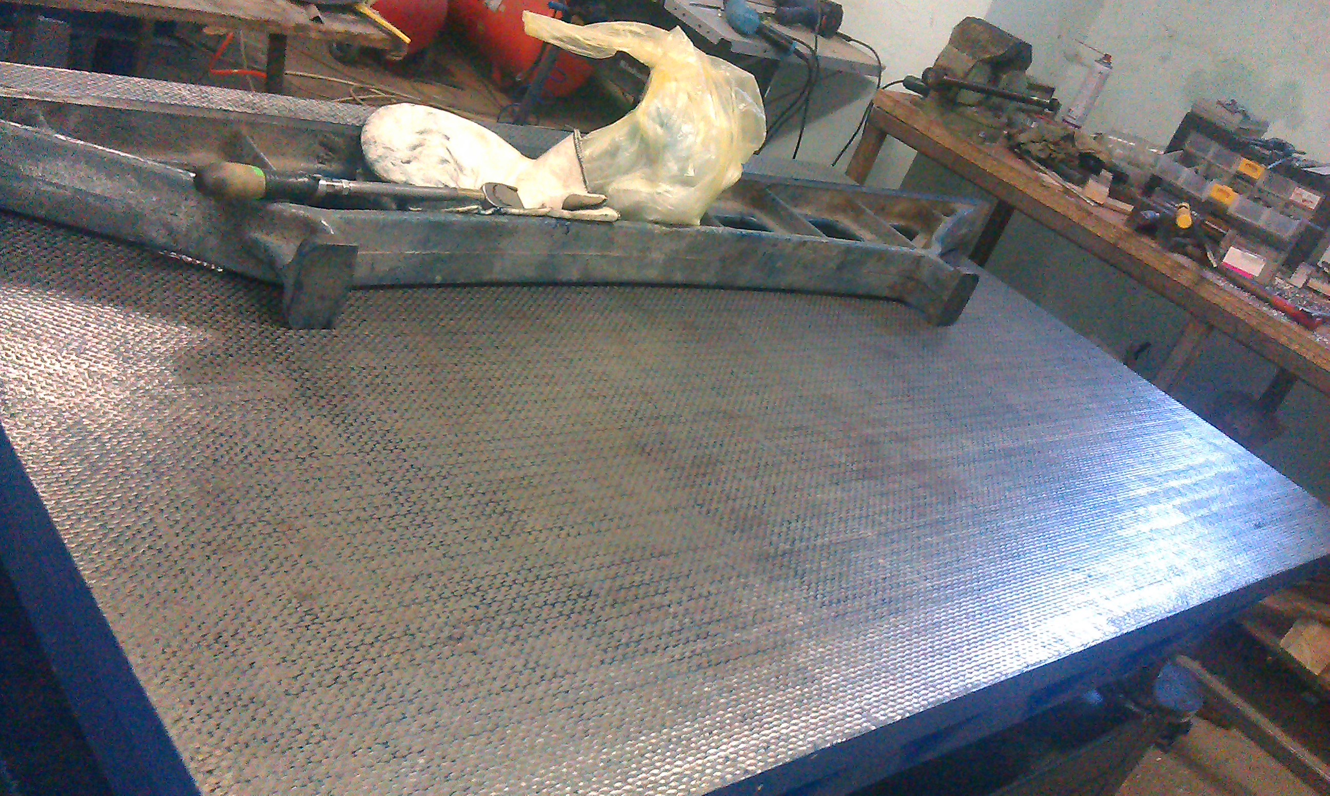

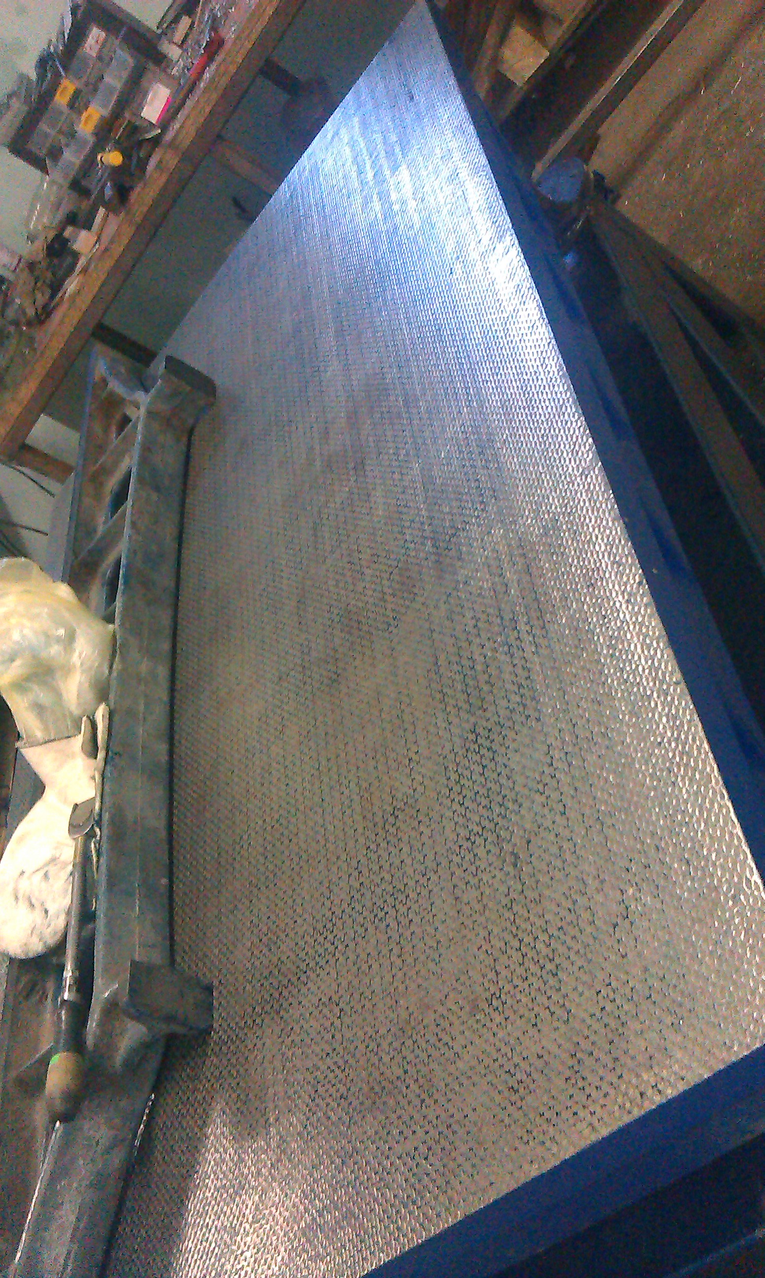

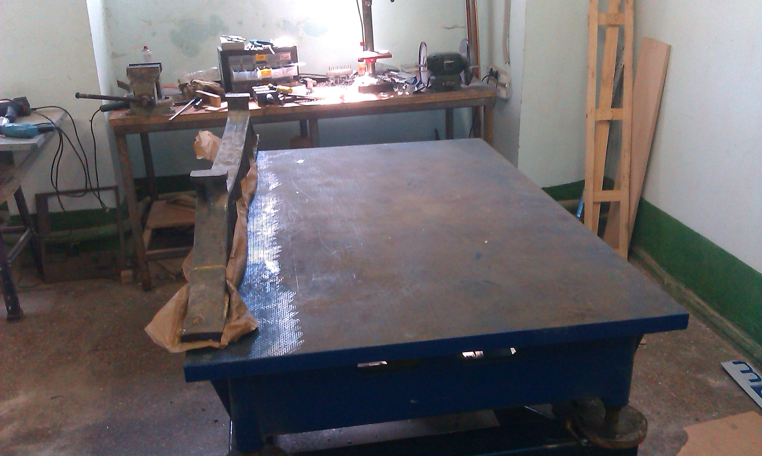

Прошабрили. Трошечки да по трошечки, но 3 дня ушло. Зато ровная, блястящая.... смотреть любо-дорого. Плоскостность сейчас где-то в районе 5-10 мкм.

Стол из 30мм тоже коробчатый? Ибо если сделать его листом - вся остальная монументальность будет перечеркнута...

N1X писал(а):Стол из 30мм тоже коробчатый? Ибо если сделать его листом - вся остальная монументальность будет перечеркнута...
Да, думал из 3 слоев собрать - два листа, между ним лист с фрезерованными окнами. Пробовал разные конструкции, в т.ч. и лист гнул зо мм с опорой на каретки, не так все и плохо))). Но слоенный лучше. Учитывая в т.ч. разницу в весе.

Блин такую плиту прошабрить это нечто, я б ордена давал.

Понимаете, оно относительно много времени не заняло, но я получил нормальную плоскость под рельсы, опоры портала. Меньше времени уйдет на отстройку. Меня как то жизнь научила принципу "делай хорошо, плохо само получится". Была бы доступна халявная шлифовка такого размера, даже не задумался - отдал бы. Тем более плита изначально была достаточно ровная, локальные проблемы были, но несущественные.

Да, я понимаю, о чем Вы, но достаточно тяжело))))) вышабрить поверхность только под направлялки и опоры, не затрагивая остальной металл так, чтобы они лежали в одной плоскости. Мне показалось, что легче и быстрее пройтись везде))).

А подскажите, как вы добились плоскостности, имея только один мостик? Прикладывали его в разных направлениях?

alexg-nn писал(а):А подскажите, как вы добились плоскостности, имея только один мостик? Прикладывали его в разных направлениях?
Да, именно.

Redmn, мож надо было на виброопоры стол ставить?

aegis писал(а):Redmn, мож надо было на виброопоры стол ставить?
Добрый вечер! Да я тоже так подумал. Там сейчас три сантиметра резины 200*200 и стальная плита поверх такого же размера. Думаю, все пучком будет. Если что, на опоры переставлю, но думаю, не потребуется, т.к.тлита 950 кг, подставка где-то 200 сверху еще около 700 добавится.

Посмотреть бы на видео процесса шабровки и проверки.
Я правильно понимаю, что для проверки мажешь все краской, а потом протираешь линейкой в нескольких направлениях?
ЗЫ для рельсов такая бугристая поверхность не выйдет потом боком?
