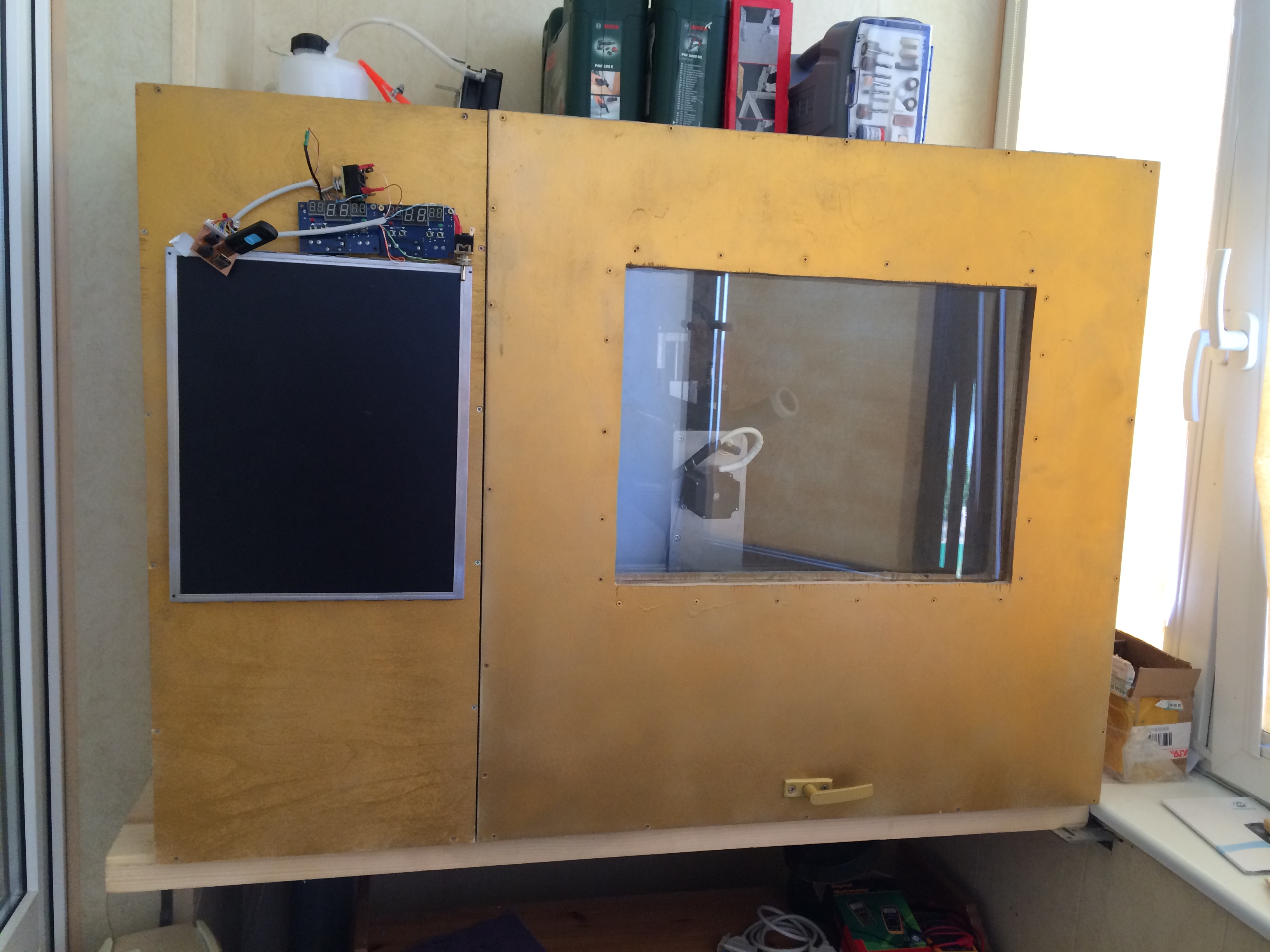

Второй месяц каждый вечер развлекаюсь на балконе, жена уже недобро поглядывает.
Сначала собирал "домик для станка", от души наразвлекался с газовыми упорами двери и размазыванием электроники и питания по стенкам ящика.
Затем приехал станок "Вектроник А2-РЦ" - занялся его сборкой. Отдельное шоу было как я линейные подшипники к рельсам подбирал - не лезли, роняли шарики (потом коленки, пол, пинцет, мат, повторная попытка, много мата и т.д.) Только вчера и узнал, что винты сверху/сбоку это не заглушки для смазки, а регулировка натяжения подшипника, их, наверное, отпустить малость надо было...

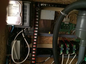

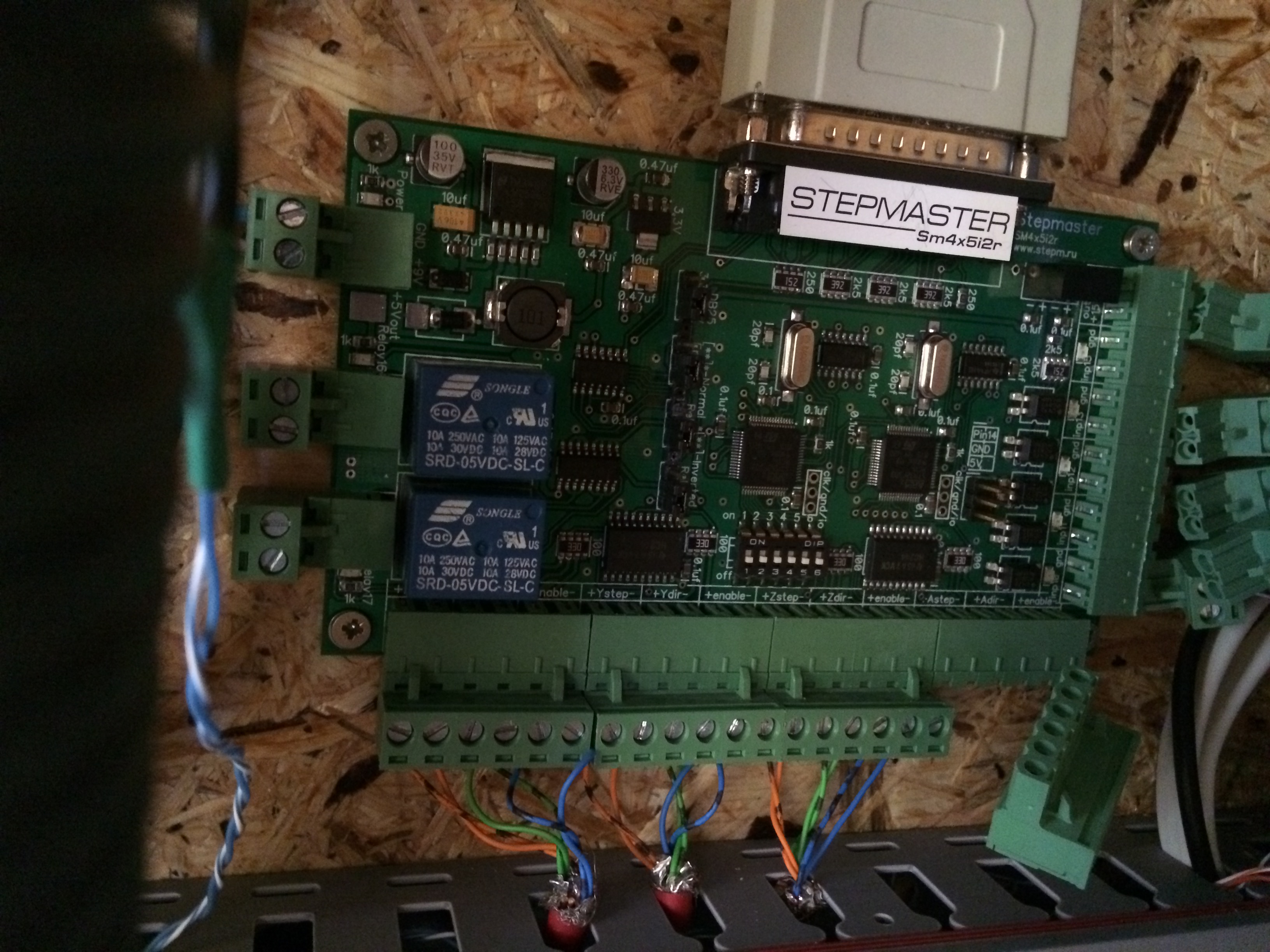

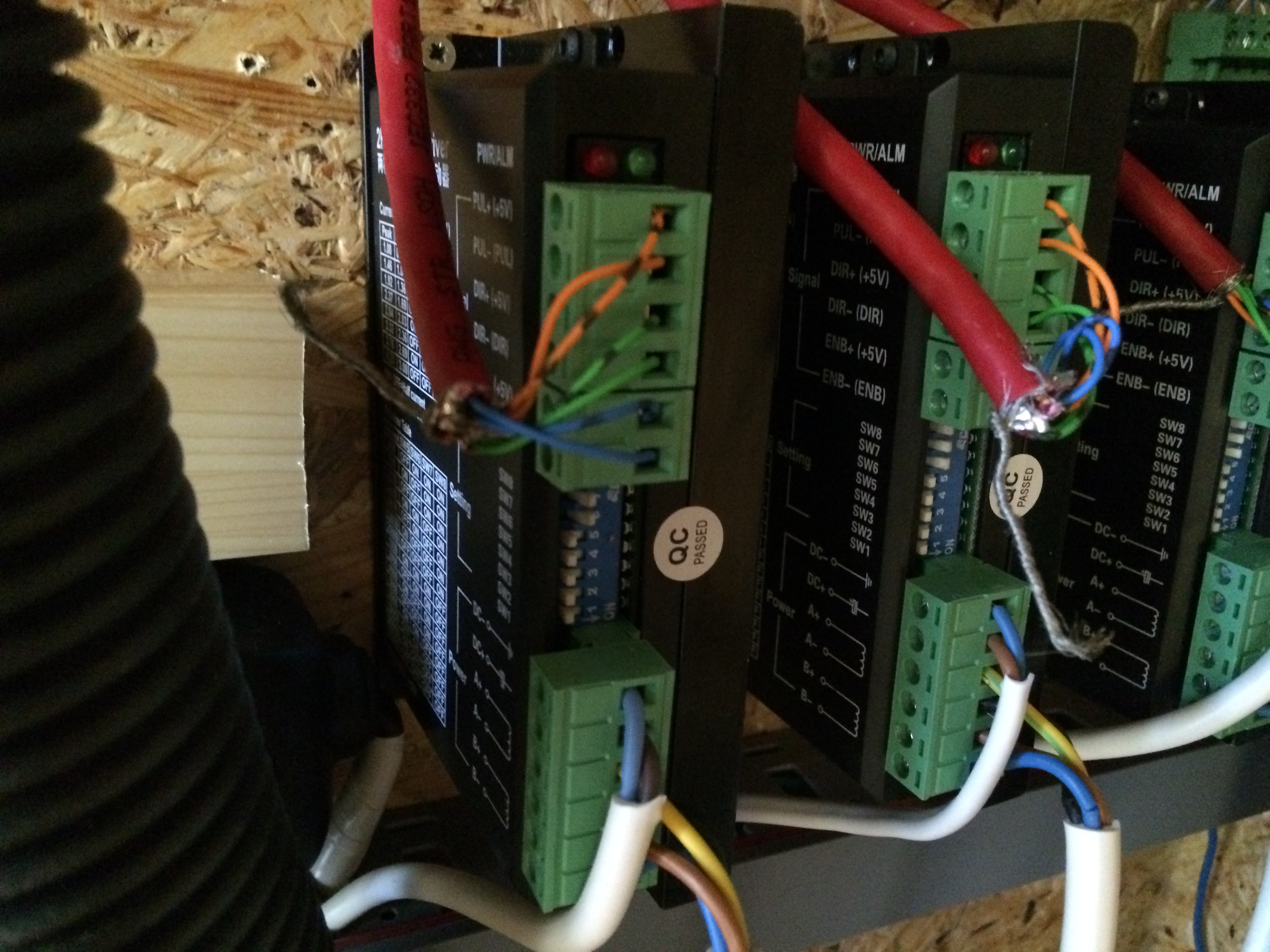

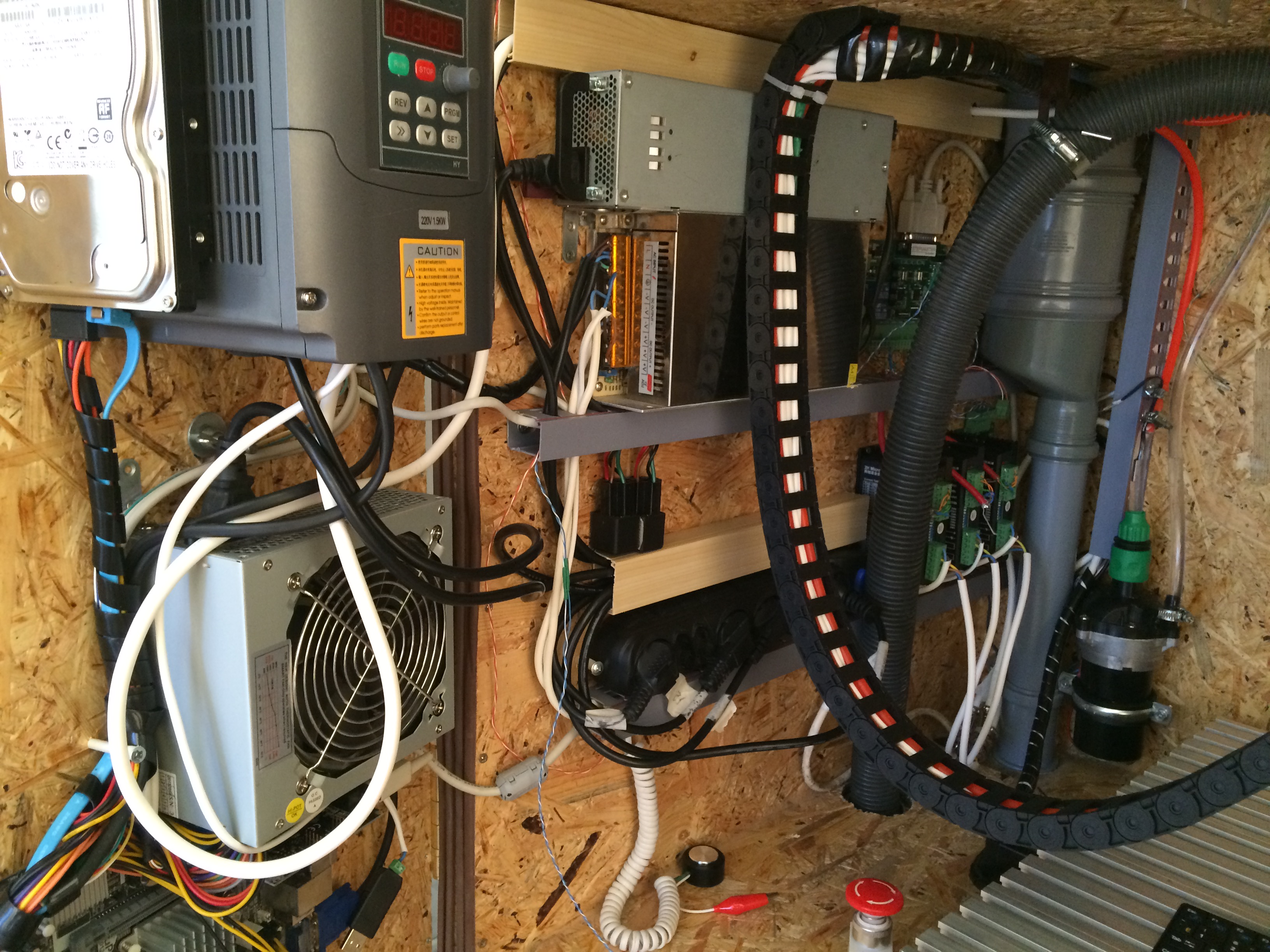

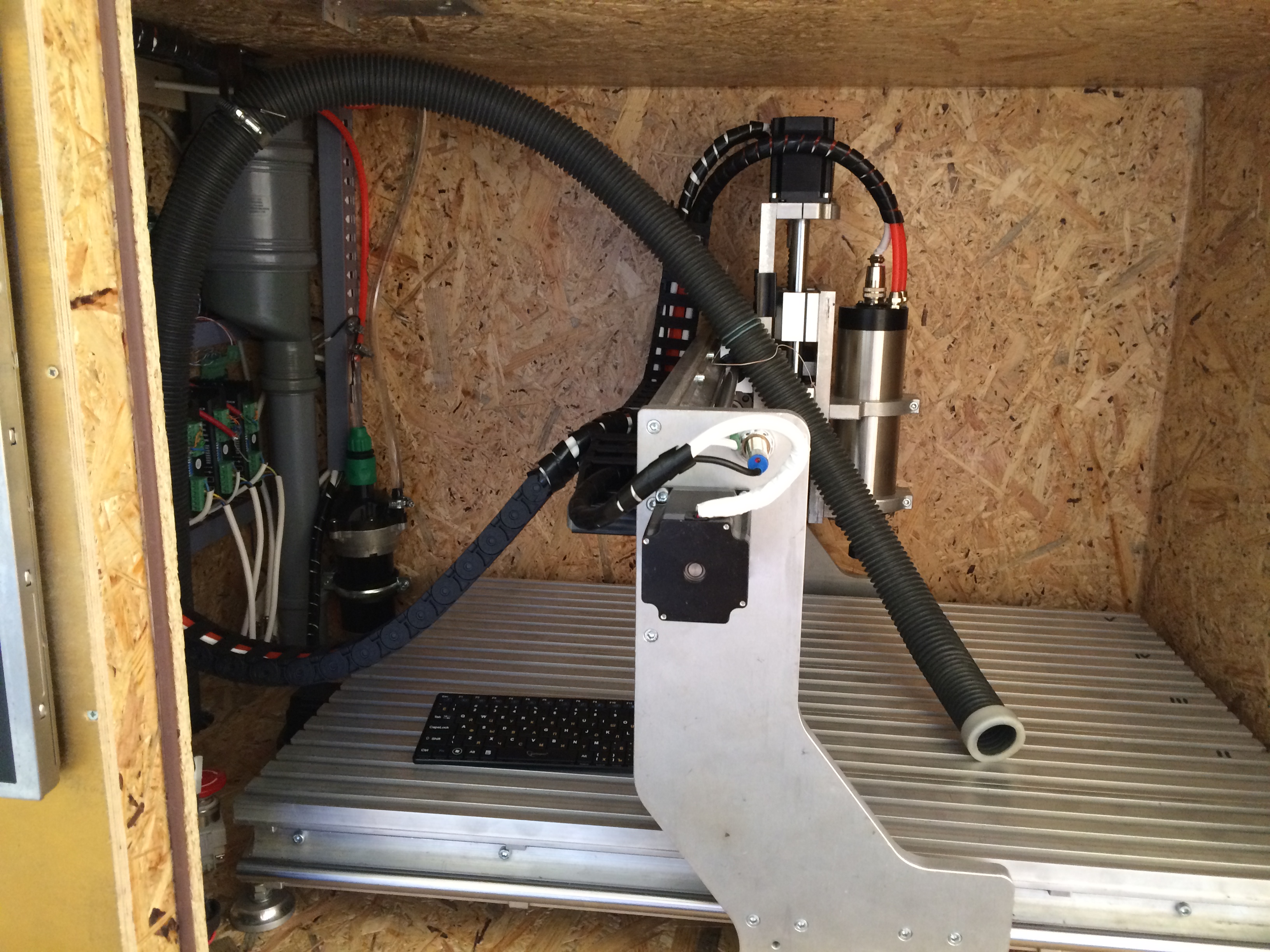

Фотографии для облегчения восприятия
Общий вид (5655 просмотров) <a class='original' href='./download/file.php?id=55687&sid=1df6188bb8c2ad7214ddb3bc58bc3042&mode=view' target=_blank>Загрузить оригинал (1.26 МБ)</a>
Общий вид
Собственно, сам станок (5655 просмотров) <a class='original' href='./download/file.php?id=55688&sid=1df6188bb8c2ad7214ddb3bc58bc3042&mode=view' target=_blank>Загрузить оригинал (1.92 МБ)</a>
Изнутри с закрытой дверкой (5655 просмотров) <a class='original' href='./download/file.php?id=55689&sid=1df6188bb8c2ad7214ddb3bc58bc3042&mode=view' target=_blank>Загрузить оригинал (1.07 МБ)</a>
То же, с открытой (5655 просмотров) <a class='original' href='./download/file.php?id=55690&sid=1df6188bb8c2ad7214ddb3bc58bc3042&mode=view' target=_blank>Загрузить оригинал (1.5 МБ)</a>
То же, с открытой

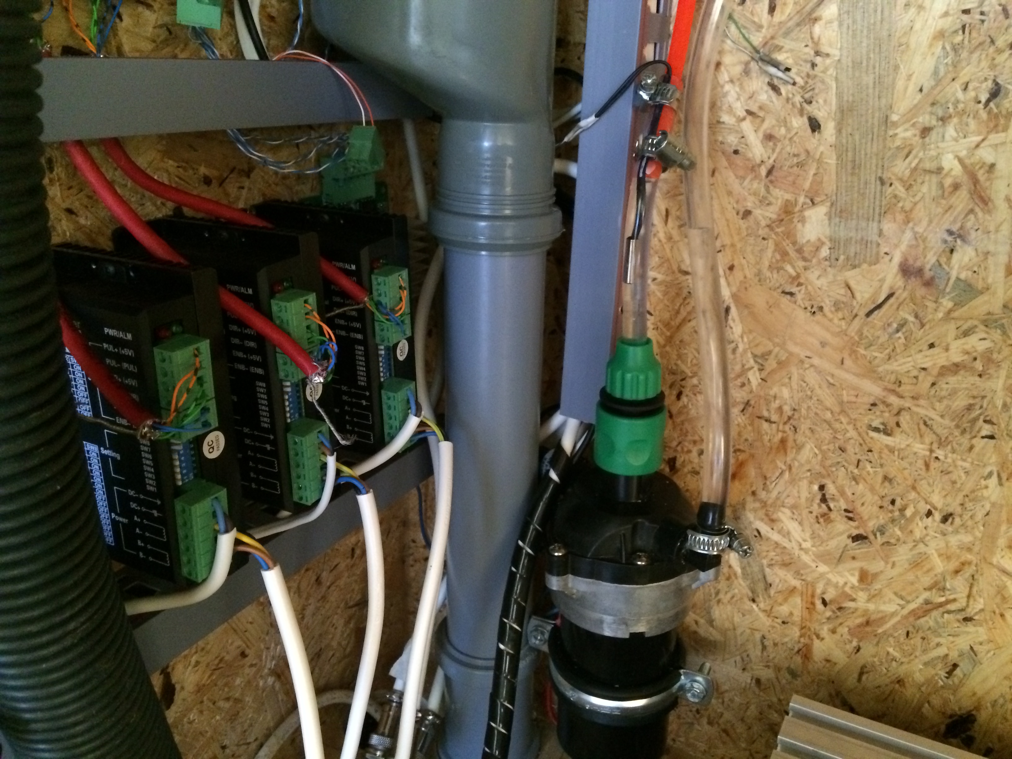

Stepmaster (5655 просмотров) <a class='original' href='./download/file.php?id=55691&sid=1df6188bb8c2ad7214ddb3bc58bc3042&mode=view' target=_blank>Загрузить оригинал (1.2 МБ)</a>
Stepmaster
Драйвера (5655 просмотров) <a class='original' href='./download/file.php?id=55692&sid=1df6188bb8c2ad7214ddb3bc58bc3042&mode=view' target=_blank>Загрузить оригинал (1.16 МБ)</a>
Драйвера
Они же и помпа (5655 просмотров) <a class='original' href='./download/file.php?id=55693&sid=1df6188bb8c2ad7214ddb3bc58bc3042&mode=view' target=_blank>Загрузить оригинал (1.21 МБ)</a>
Они же и помпа
Re: Не было у бабы печали, купила баба порося.
Электроника долго не проживёт в одном объёме со станком.

UAVpilot писал(а):Электроника долго не проживёт в одном объёме со станком.
А какие факторы, по вашему мнению, окажут действие на срок жизни электроники?
Я кроме пыли ничего придумать не могу. На этот случай, по возможности, убраны корпуса для облегчения сбора пыли при техобслуживании и предполагается насадка на шпиндель, подключенная к вытяжке через циклон.
alexg-nn
Сообщения: 769
Репутация: 127
Откуда: Нижний Новгород
Сообщение alexg-nn »
Пыль разная бывает, бывает и токопроводящая (стружка прилетит - а у вас все контакты открыты).

HDD яб не стал на частотник привинчивать...
igorvpetrov писал(а):А какие факторы, по вашему мнению, окажут действие на срок жизни электроники?
А пыли будет достаточно. Она покроет вообще всё - и корпуса, и платы в них, и детальки на платах, и подшипники в вентиляторах и теплоотводы мощных транзисторов и т.п. Хорошая будет теплоизоляция...
Сообщение Kuzyakin »
В таком "домике" возможно предстоит еще и борьба с помехами. :twisted:
Электронику лучше бы в отдельный металический шкаф.

AlexNikov писал(а):HDD яб не стал на частотник привинчивать...
Он не "на", он рядом, на уголках. Но, расстояние, да, небольшое. Просто если винт подальше ставить, то в него портал прилетает.

Частотник довольно серьезный источник помех на самом деле, мне он в свое время доставил проблем

Тоби наказан - Тоби плохой пайщик :cry:
На осях z и y по одной ноге в разъемах отвалилось. Это те самые, проблемные, оси.
Пошел учиться паять.
Читал где-то, что если молодой самец шимпанзе в молодости не научится строить гнездо, то он не научится этому никогда. Дай Бог, что бы теория Дарвина была не совсем верна и мне удастся научиться этому в, скажем так, зрелом возрасте :hehehe:
Драйвера на PCI lpt переставил и mach3 проблемы ушли. Загрузился старый конфиг, только enable1 пришлось добавить.
