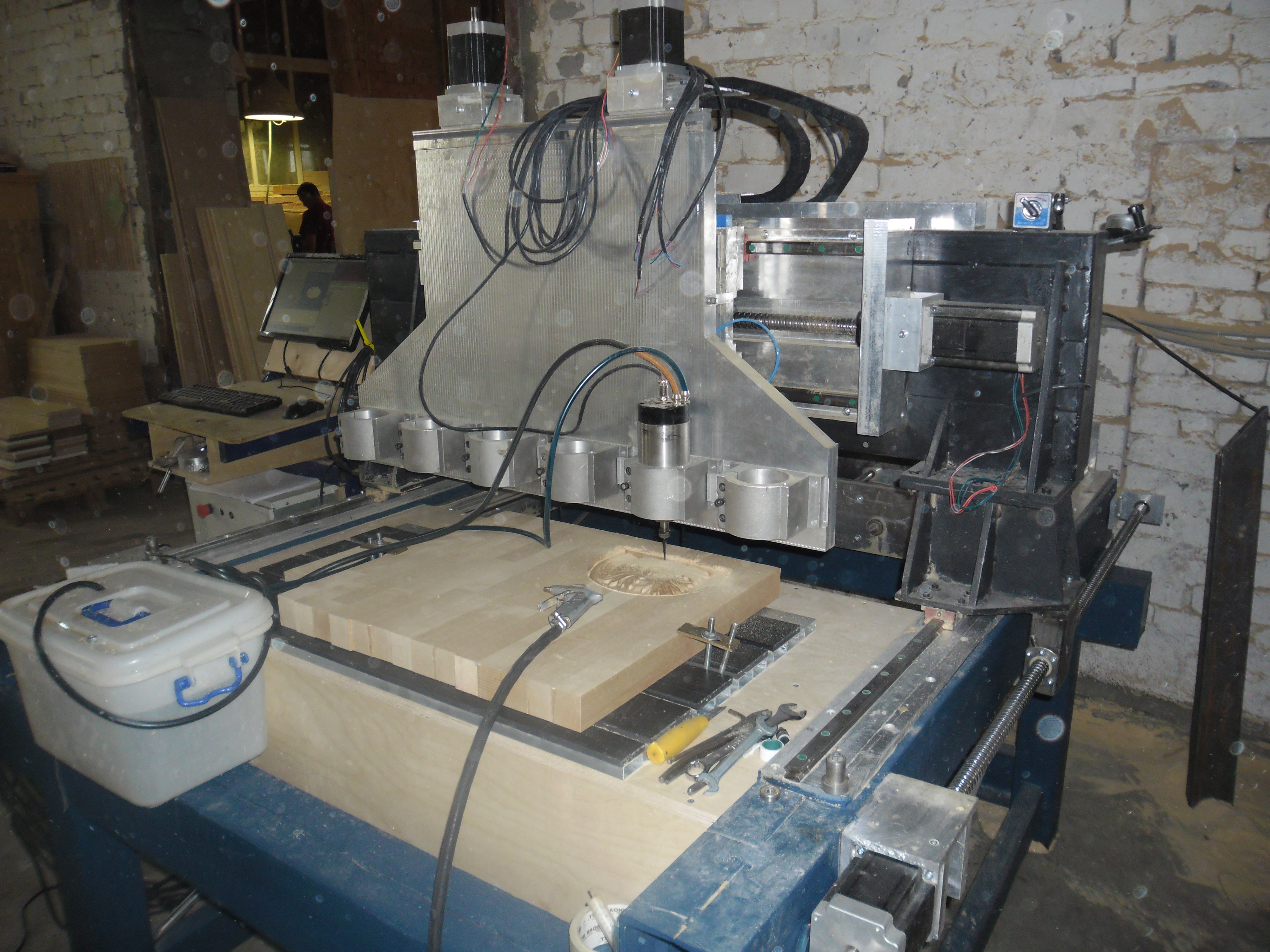

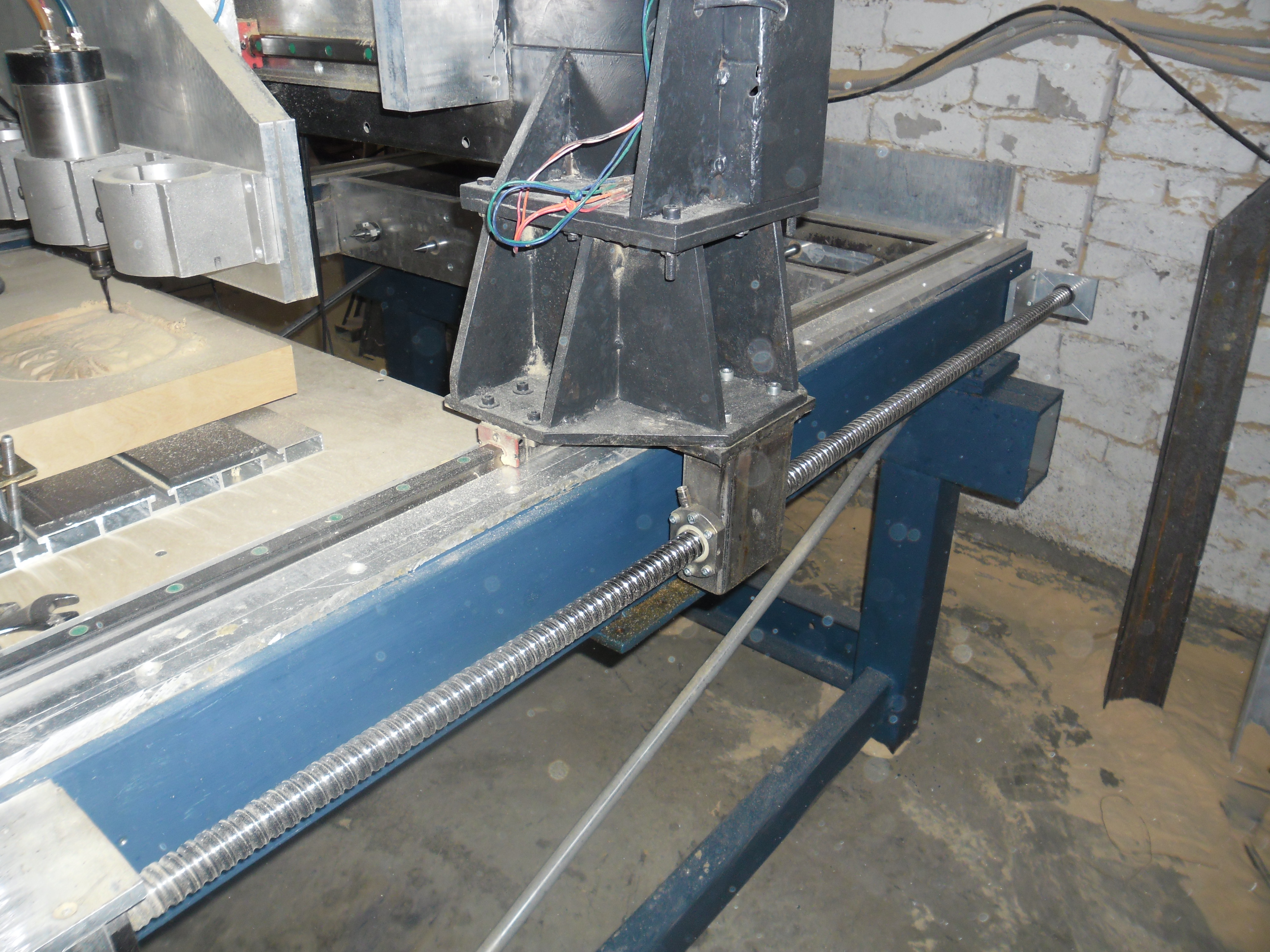

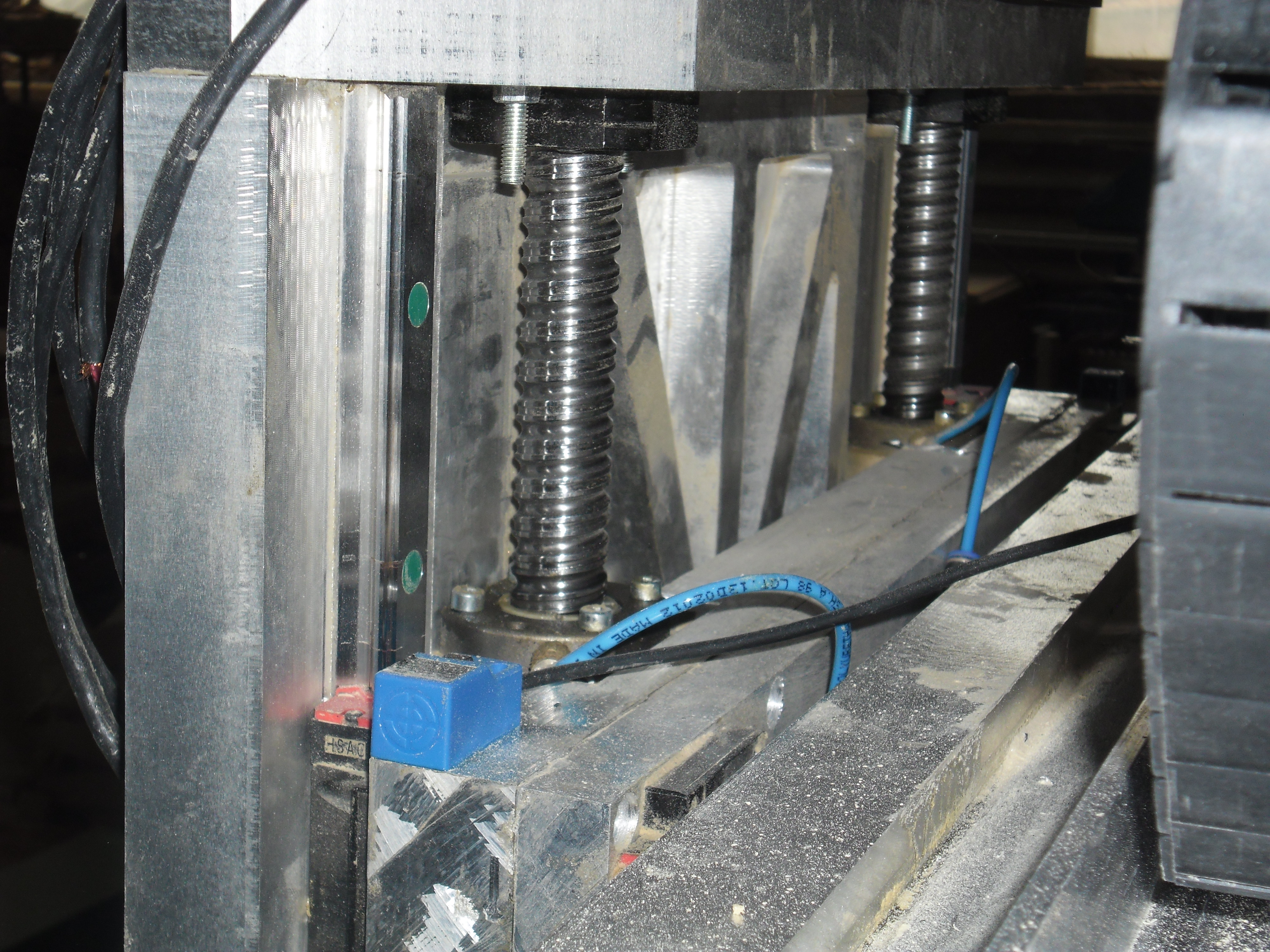

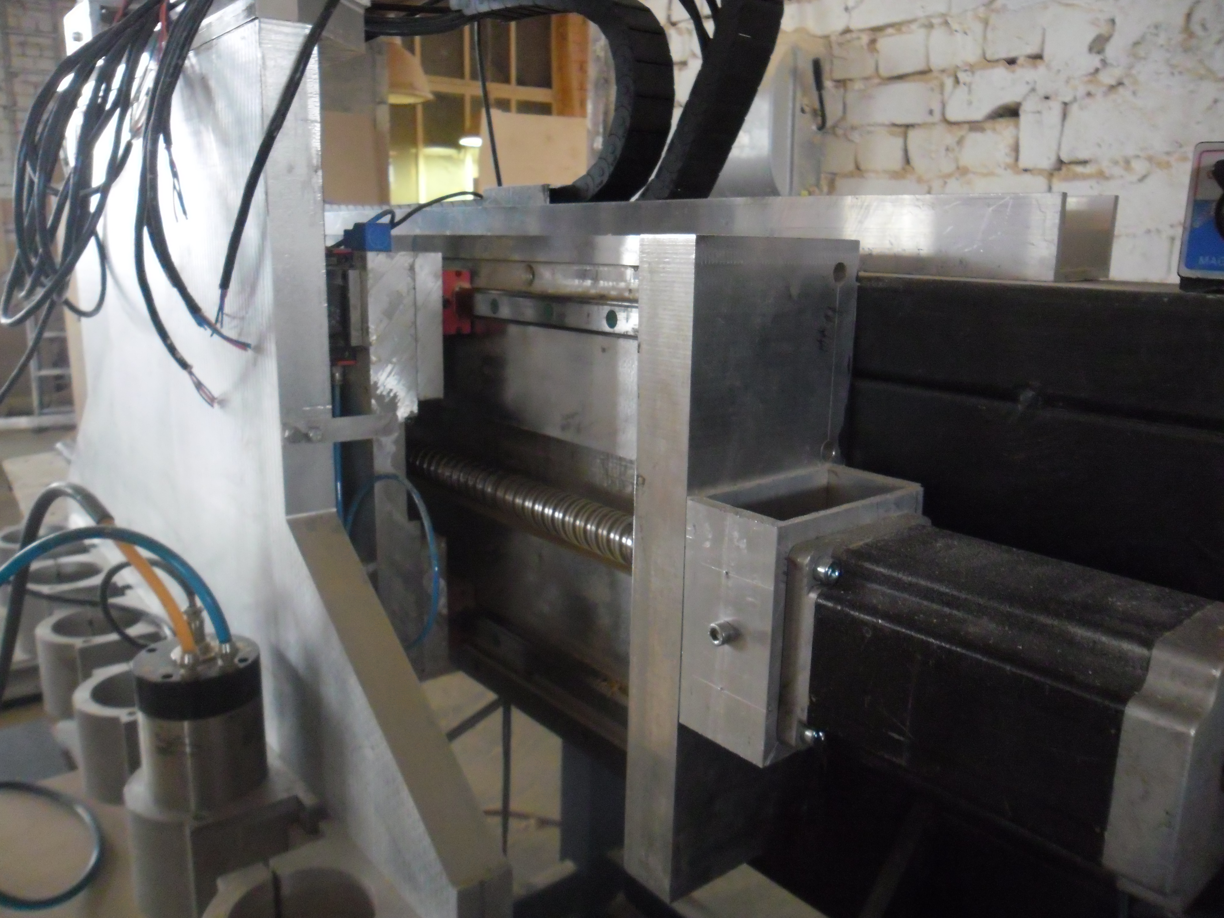

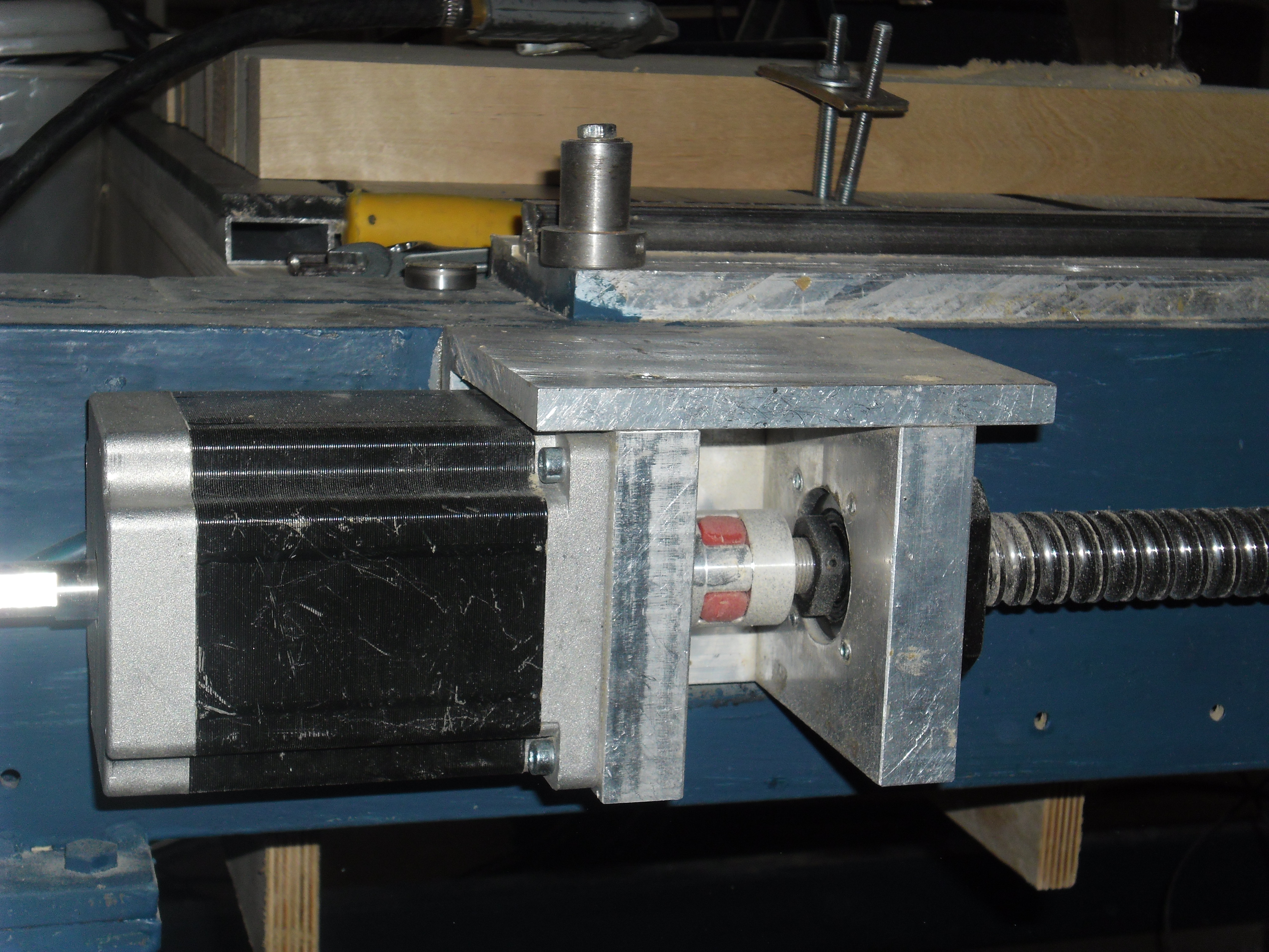

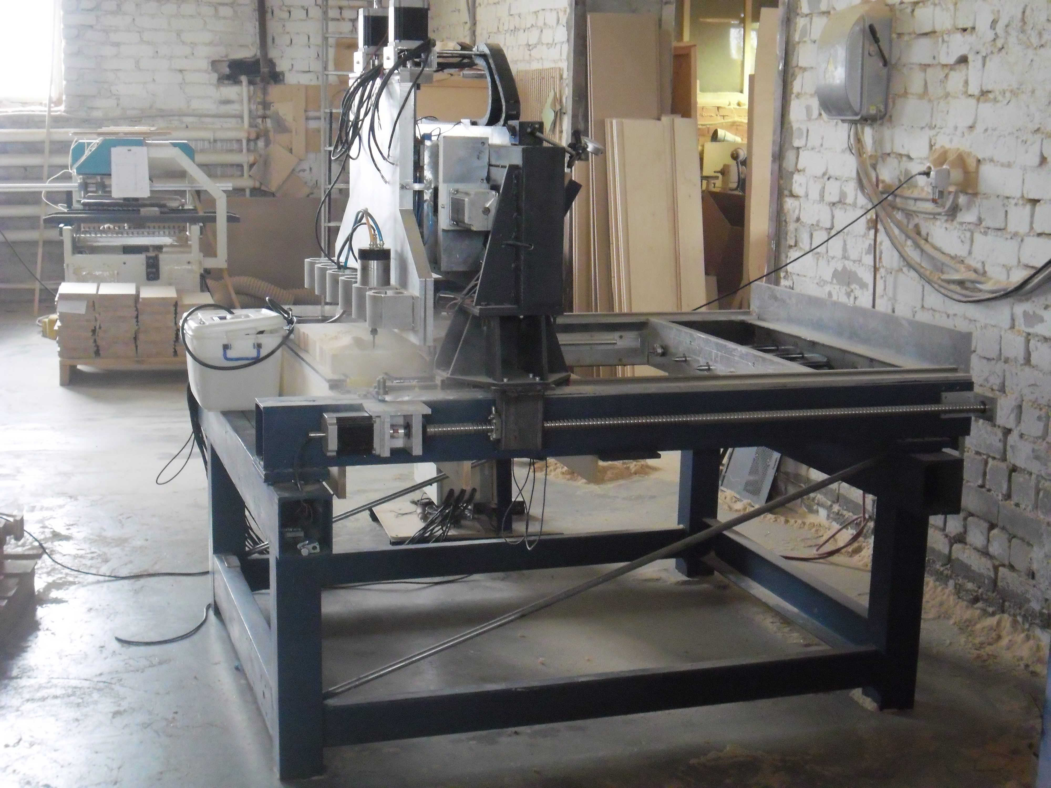

хотел показать готовый станок но не выдержал
большая часть электроники и шпиндели взяты с другой моей самоделки заезженной до смерти
в общем пока фото что получается
по позже выложу фотки в процессе сборки
и видео первой стружки :)
SAM_0610.JPG (2209 просмотров) <a class='original' href='./download/file.php?id=54783&mode=view' target=_blank>Загрузить оригинал (2.67 МБ)</a>
SAM_0617.JPG (2209 просмотров) <a class='original' href='./download/file.php?id=54784&mode=view' target=_blank>Загрузить оригинал (2.64 МБ)</a>
SAM_0619.JPG (2209 просмотров) <a class='original' href='./download/file.php?id=54785&mode=view' target=_blank>Загрузить оригинал (2.67 МБ)</a>
SAM_0620.JPG (2209 просмотров) <a class='original' href='./download/file.php?id=54786&mode=view' target=_blank>Загрузить оригинал (2.66 МБ)</a>
SAM_0621.JPG (2209 просмотров) <a class='original' href='./download/file.php?id=54787&mode=view' target=_blank>Загрузить оригинал (3.02 МБ)</a>
SAM_0622.JPG (2209 просмотров) <a class='original' href='./download/file.php?id=54788&mode=view' target=_blank>Загрузить оригинал (3.05 МБ)</a>

Самое главное как выставляется длинна фрез?

в планах на каждый шпиндель хомутик с гайкой
винт будет упираться в крепление шпинделя
на верхнюю часть винта ручку
и высоту выставлять в ручную по упорам
долго не удобно но зато дешево и просто
до этого собирал более сложный вариант
он в общем не плохо работает но дороговато выйдет если делать на нормальных рельсах
http://www.cnc-club.ru/forum/viewtopic. ... 4&start=60

Согласен просто и эффективно, Еще бы направляйку бы придумать - опустил все шпинделя на нее потом закрепил и все.

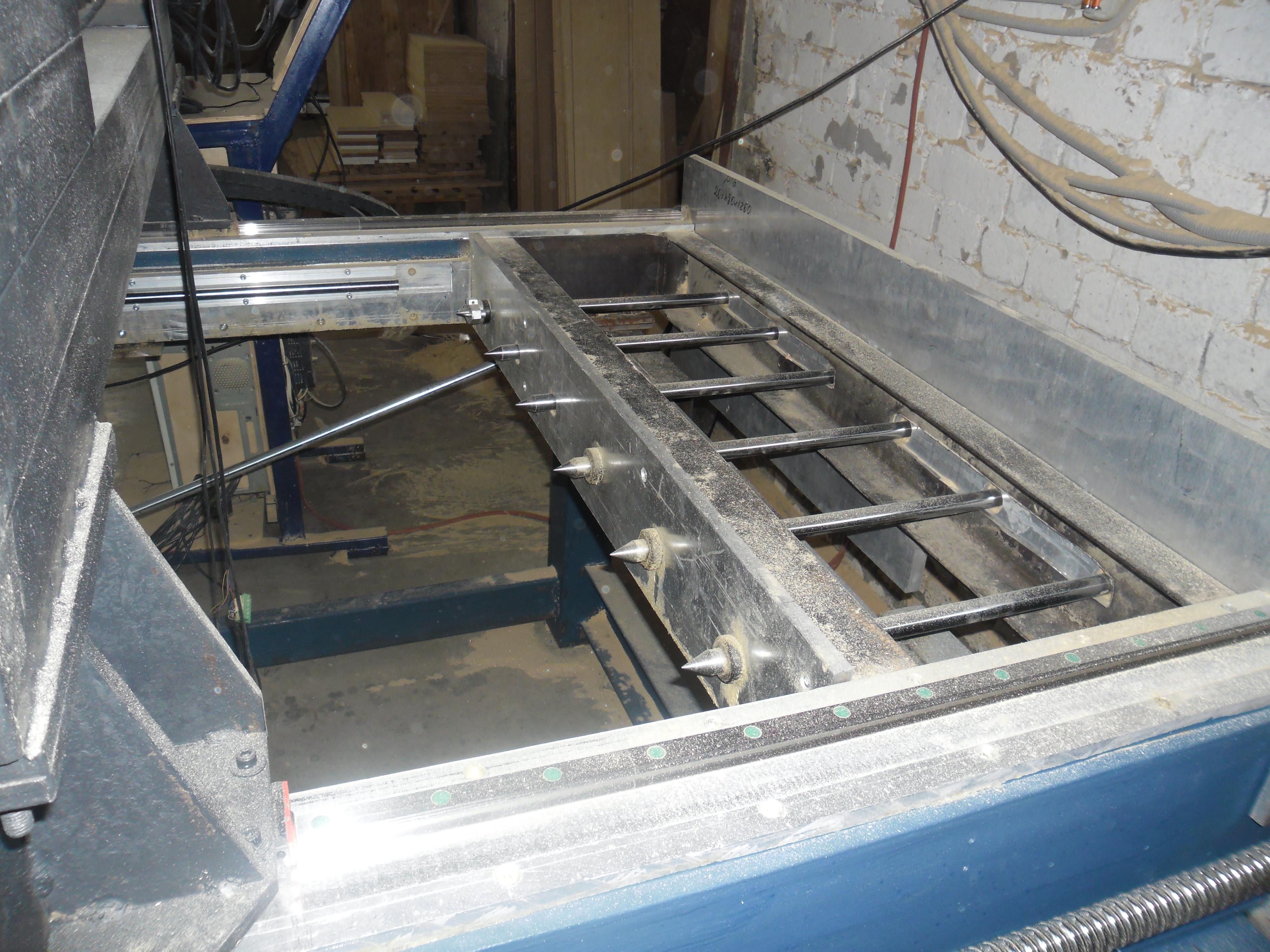

направляйкой будет балка задних бабок поворотных осей для 4 осевой обработки
а для 3 осевой еще не придумал :wik:

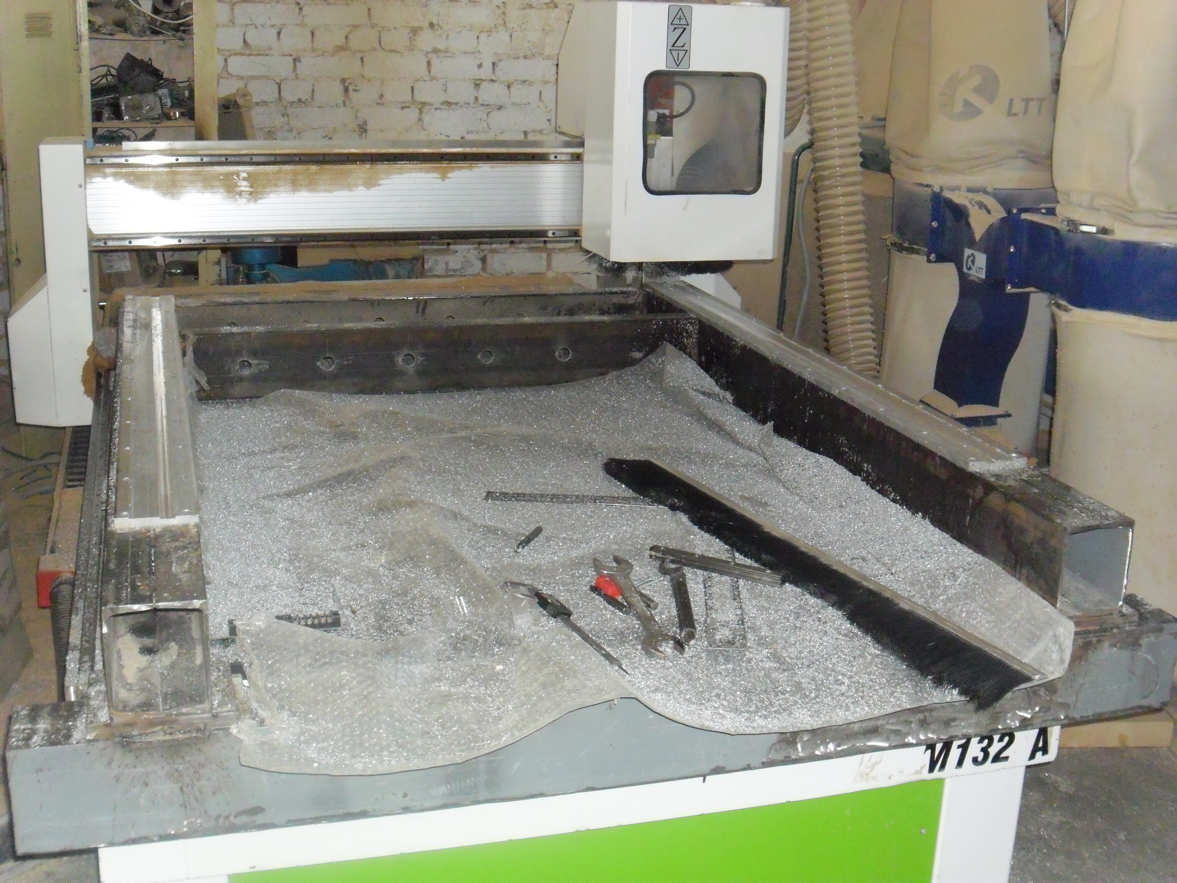

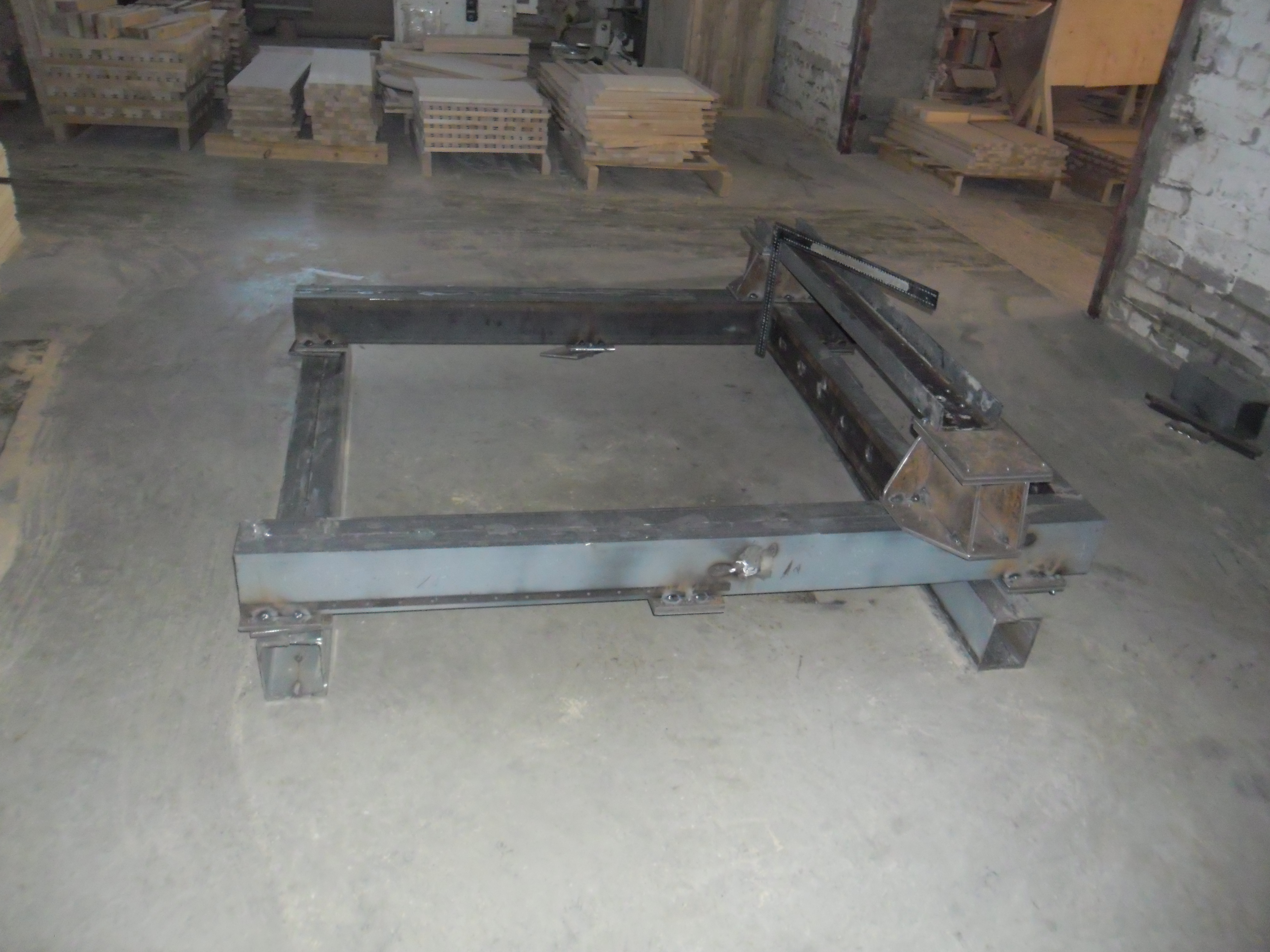

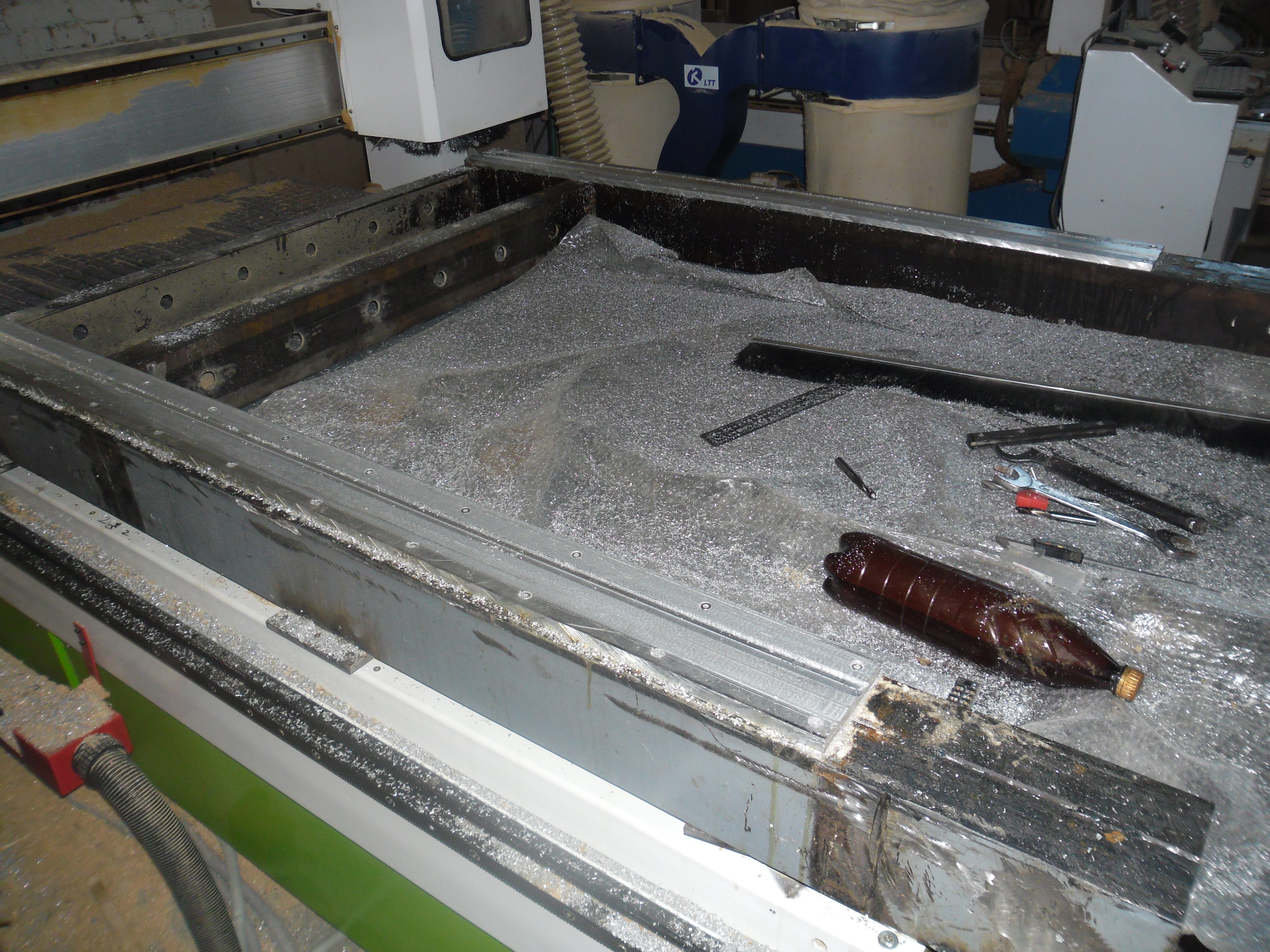

еще чуть чуть фоток
если нормально видео загрузится будет здесь
http://youtu.be/yJMGxs0rh88
SAM_0561.JPG (2149 просмотров) <a class='original' href='./download/file.php?id=54791&mode=view' target=_blank>Загрузить оригинал (2.68 МБ)</a>
SAM_0624.JPG (2149 просмотров) <a class='original' href='./download/file.php?id=54792&mode=view' target=_blank>Загрузить оригинал (3.11 МБ)</a>
SAM_0529.JPG (2149 просмотров) <a class='original' href='./download/file.php?id=54793&mode=view' target=_blank>Загрузить оригинал (2.66 МБ)</a>
SAM_0562.JPG (2149 просмотров) <a class='original' href='./download/file.php?id=54794&mode=view' target=_blank>Загрузить оригинал (3.03 МБ)</a>
