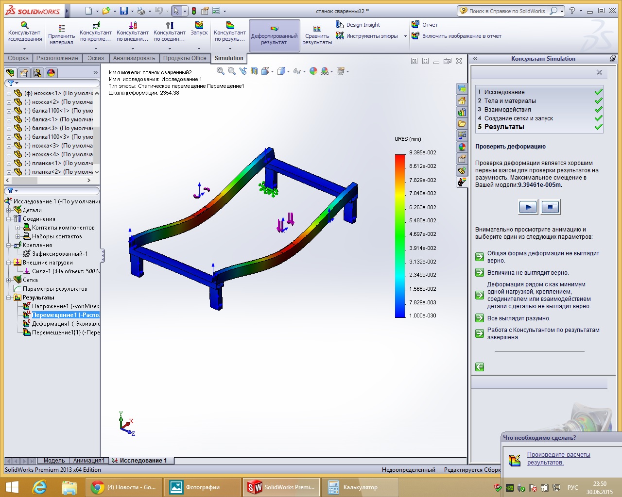

Безымянный.jpg (3178 просмотров) <a class='original' href='./download/file.php?id=53256&sid=537f316d4f1dbfc7136fe72920babc46&mode=view' target=_blank>Загрузить оригинал (362.49 КБ)</a>
ну вот сделал все соединение на сварке, по логике наверно правильно!))) с сложной математикой беда была((((
получается 0.09395 так то не плохо, и не факт что 50 кг будет, это с запасом, и по чертежу еще не все скреплено, так что думаю профиль 10см х 5см, толщиной 4мм в самый раз!!!!

alekspr0k, так Солид сборки умеет гнуть ;)
alekspr0k писал(а):так что думаю профиль 10см х 5см, толщиной 4мм в самый раз!!!!
В Солиде тоже размеры то в см, то в мм задаешь? :)
Re: Фрезер 4 оси 1000 Х 2000 новичек
alekspr0k писал(а):получается 0.09395 так то не плохо, и не факт что 50 кг будет, это с запасом,
Приресуй в центре портал, шпиндель и фрезу и на конец шпинделя нагрузку около 1000Н дай ;)

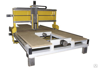

747_big.jpg (3173 просмотра) <a class='original' href='./download/file.php?id=53258&sid=537f316d4f1dbfc7136fe72920babc46&mode=view' target=_blank>Загрузить оригинал (16.86 КБ)</a>
в мм но с учетом см))) до шпинделя еще долеко смотрю как 4 ось на стол запихнуть получше))) как тут хочеться!!!
как вам вообще конструкция?

alekspr0k писал(а):ну вот сделал все соединение на сварке, по логике наверно правильно!))) с сложной математикой беда была((((
Неправильно.
Здесь ножки мертво вмурованы в основание, а должны просто стоять на поверхности и иметь возможность перемещаться в горизонтальной плоскости.
Т.е. допущены две грубые ошибки, в результате которых результат расчетов примерно в 10 раз меньше реального прогиба конструкции.

суть в том что ты нарисовал только стол, погнул его в Солиде прогиб тебя устроил и доволен как слон. Но станок нужно гнуть целиком, и когда нагрузишь все, может так случиться что слабоват будет твой стол ;)

как вам вообще конструкция с фото?
alekspr0k писал(а):как вам вообще конструкция с фото?
Хлипкая.
Нам в город такой же станок привезли из России, когда увидели удивлялись как на нем можно работать. Автор сего детища похоже собрал, поработал, а потом слил по быстрому.

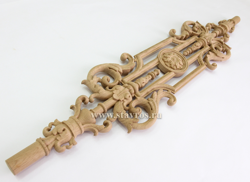

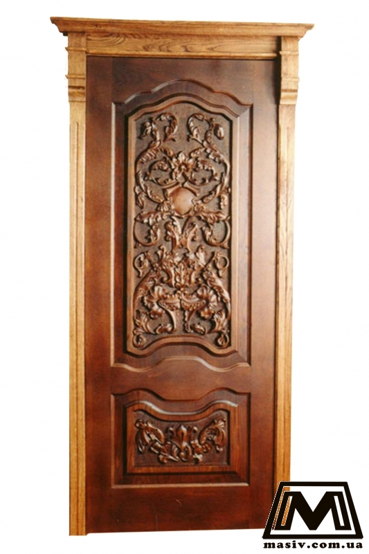

По простому станок должен уметь обрабатывать полотно 2000 на 1000(или хотя бы 800), допустим чтобы помещалась дверь,хотелось бы иметь такие результаты!!!
18_20150226_5213.jpg (2977 просмотров) <a class='original' href='./download/file.php?id=53614&sid=537f316d4f1dbfc7136fe72920babc46&mode=view' target=_blank>Загрузить оригинал (242.58 КБ)</a>

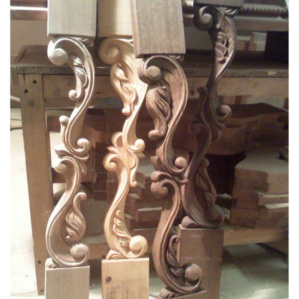

Так же необходимым считаю наличие четвертой оси, или возможность ее добавления в конструкцию, и желательно с нормальным размахом не 10см, чтобы получать вот такие вещи
balyasina-ploskaya-bpl-001-36-B--2-.jpg (2977 просмотров) <a class='original' href='./download/file.php?id=53615&sid=537f316d4f1dbfc7136fe72920babc46&mode=view' target=_blank>Загрузить оригинал (79.68 КБ)</a>
l_033_1.jpg (2977 просмотров) <a class='original' href='./download/file.php?id=53616&sid=537f316d4f1dbfc7136fe72920babc46&mode=view' target=_blank>Загрузить оригинал (246.35 КБ)</a>
Просмотрел весь этот и другие форумы, начинают собирать много по разным конструкциям, но до конца с такими размерами темы не доходят до конца, то есть не известно что у них получается, по этому брать за основу их творения не понятно стоит!!!
