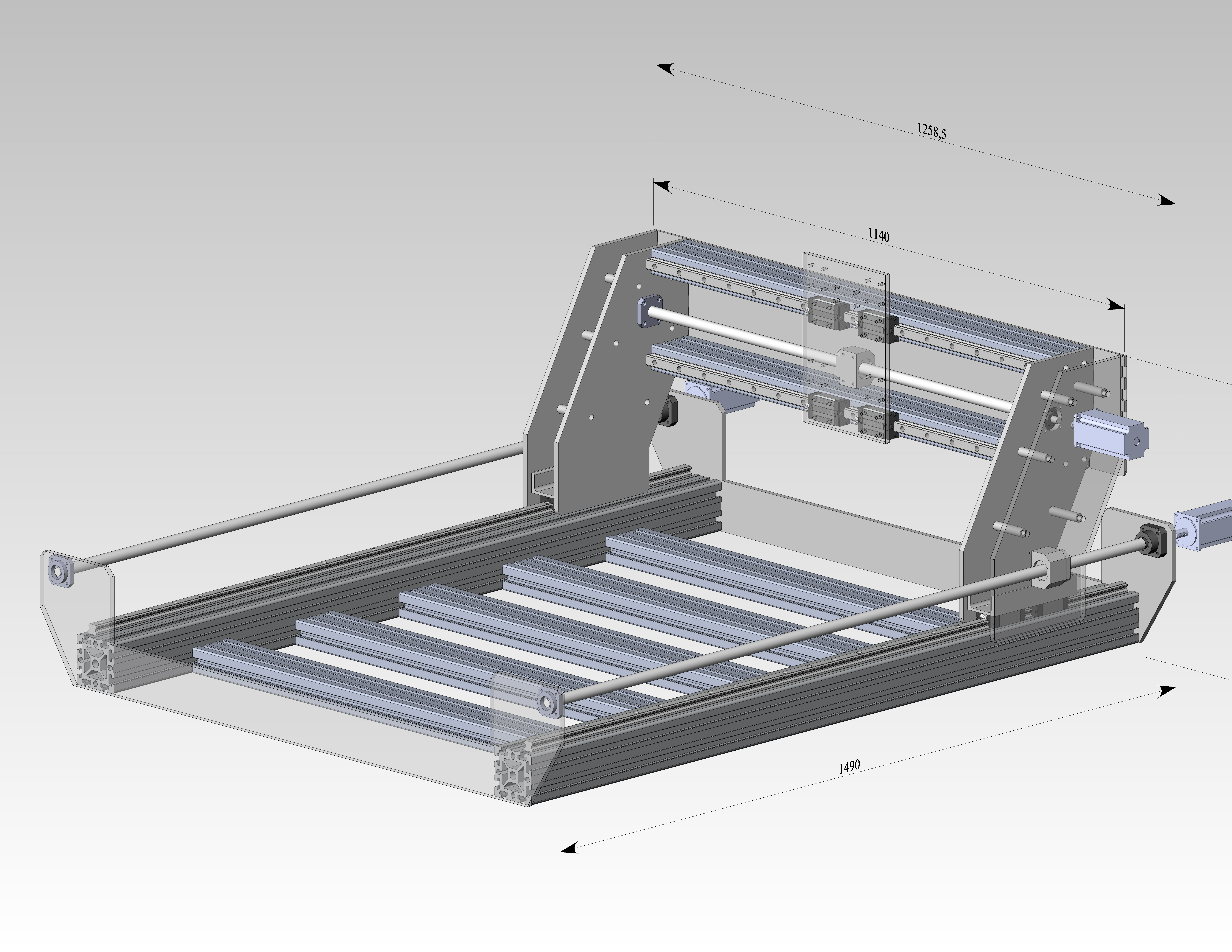

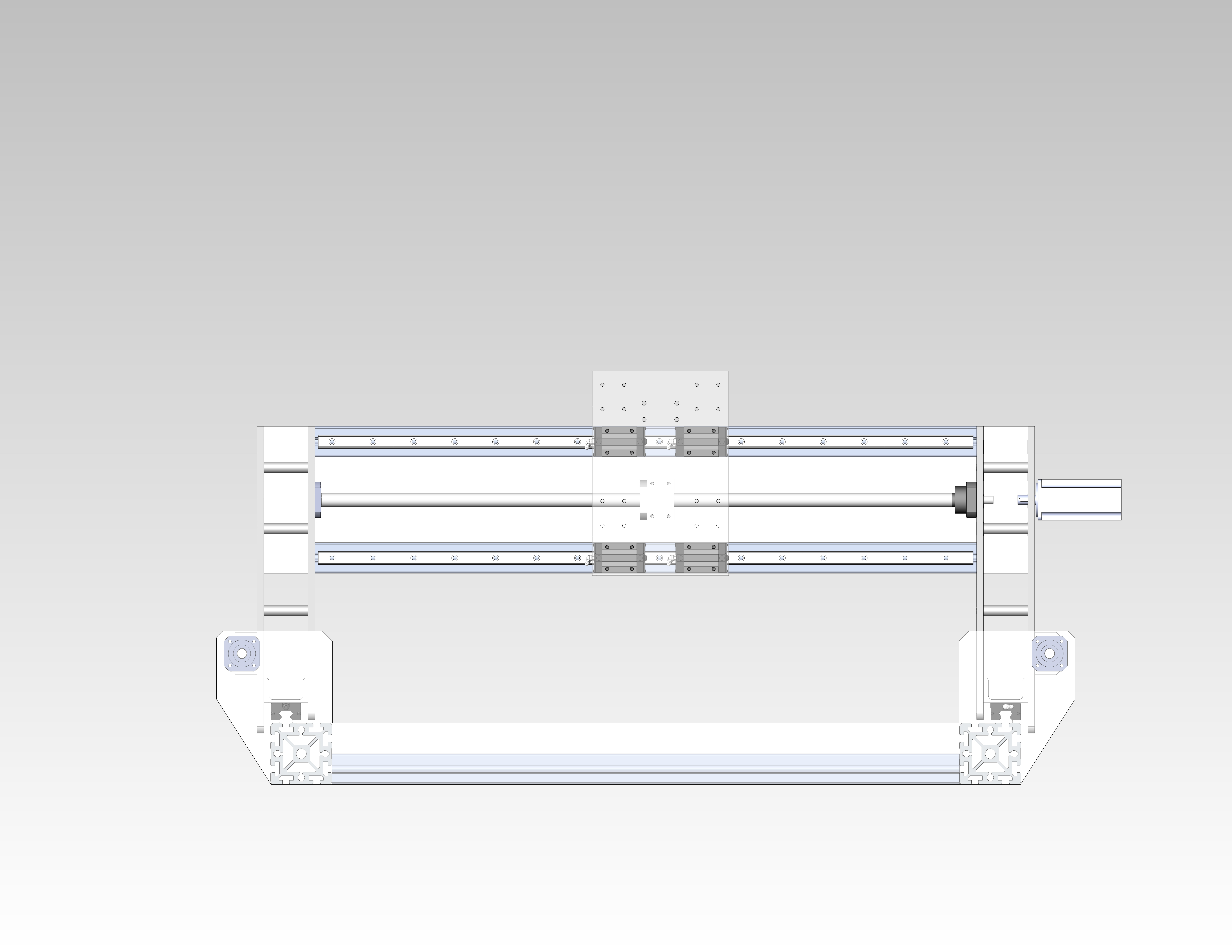

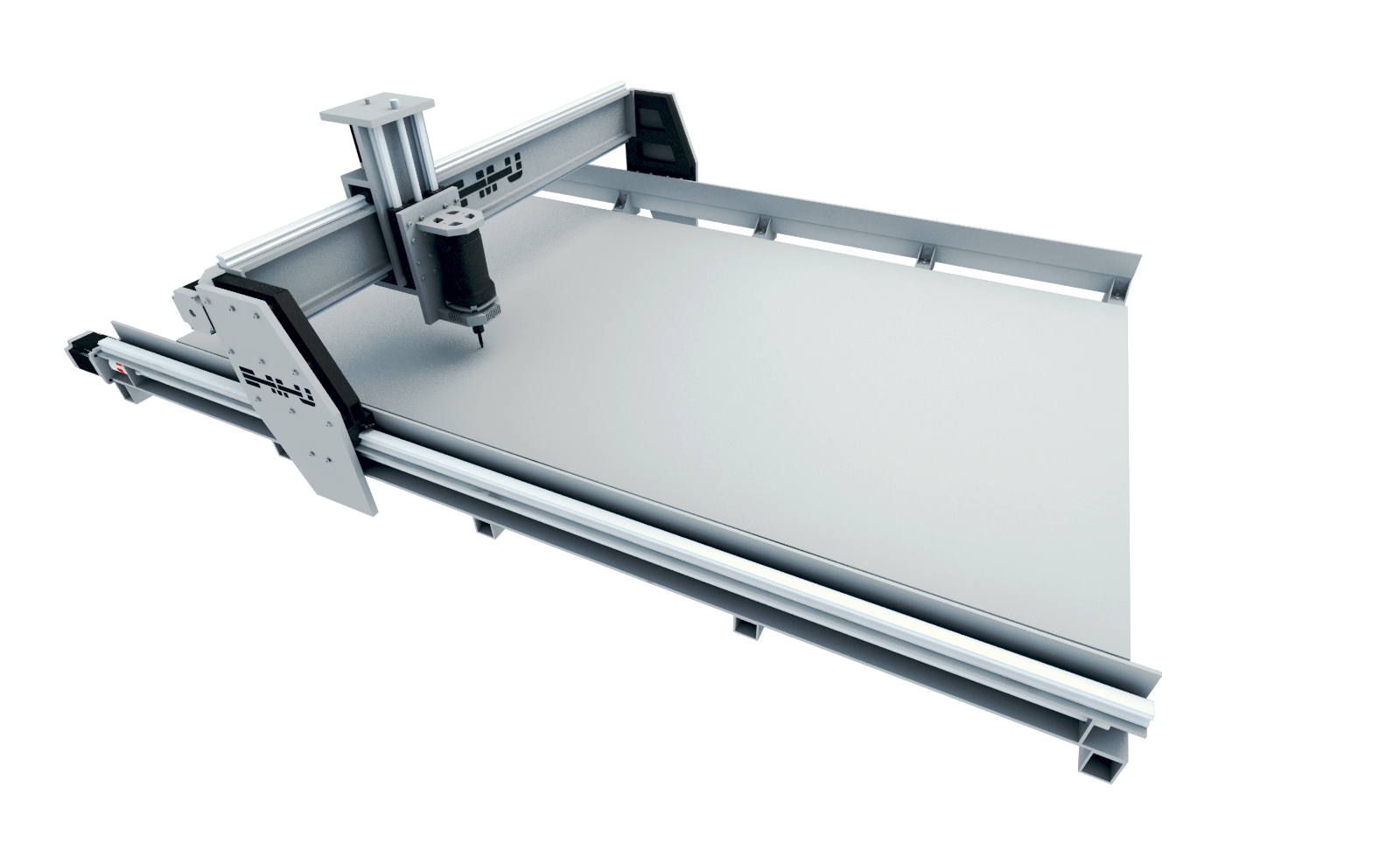

Добрый день!
Задумал построить себе чпу фрезер, обрабатывать в основном дерево; ну а если жесткость позволит....вообщем будет видно.
Есть в наличии алюминиевый профиль бош 45х90 и 90х90; планирую применить рельсы 20 мм, швп 2005, сервоприводы дельта 400Вт, на ось z с тормозом.
Опыта в этом деле нет, поэтому хотелось бы услышать советы, коментарии.
Пока вот что намоделил
1.JPG (6116 просмотров) <a class='original' href='./download/file.php?id=53411&mode=view' target=_blank>Загрузить оригинал (1.66 МБ)</a>
2.JPG (6116 просмотров) <a class='original' href='./download/file.php?id=53412&mode=view' target=_blank>Загрузить оригинал (5.28 МБ)</a>

передняя, задняя пластина и боковины портала из стали 10мм. задниц лист портала сталь 5мм
Re: чпу фрезер 1000х1500
Внутрь боковин портала лучше тот же профиль положить, что и на балке.
Сообщения: 2893
Мне кажется лучше поднять рельсы повыше, тем самым уменьшить высоту боковин.
И вместо длинных 23 моторов короткие 34 ставить.
Последний раз редактировалось shalek 03 июл 2015, 11:19, всего редактировалось 1 раз.

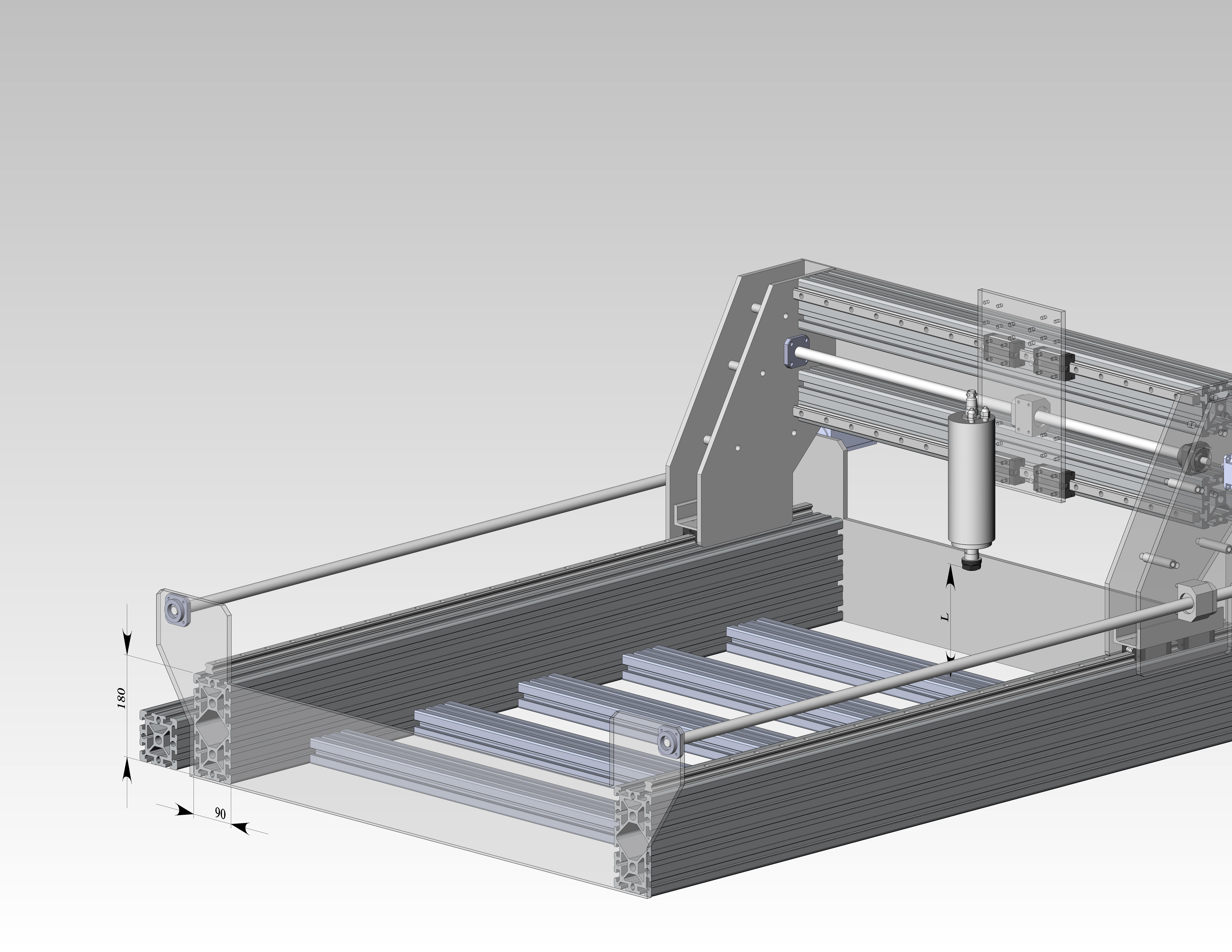

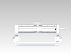

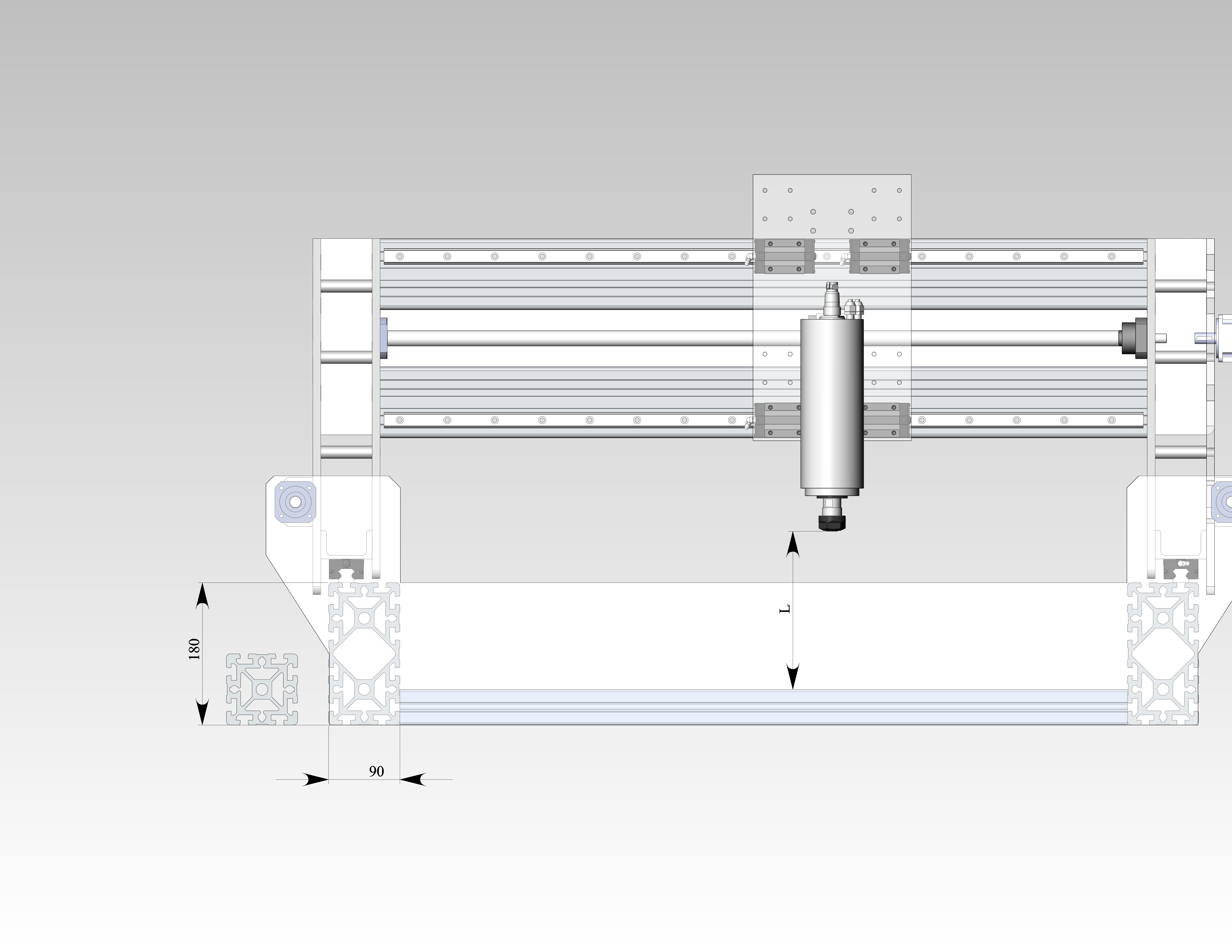

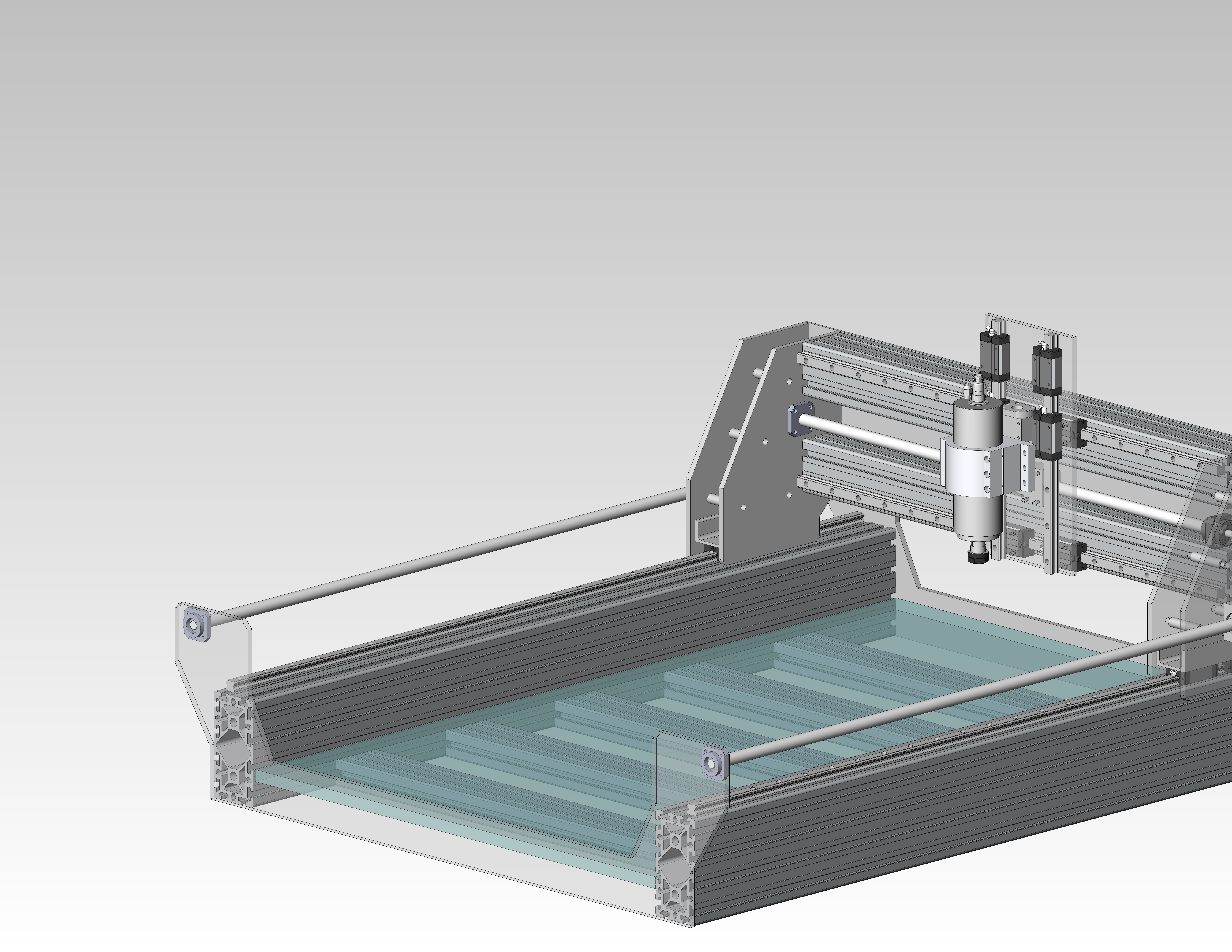

поменял профиль портала с 45х90 на 90х90, поднял рельсы повыше (использовал профиль 90х180)
подскажите пожалуйста оптимальный размер L
3.JPG (6057 просмотров) <a class='original' href='./download/file.php?id=53420&mode=view' target=_blank>Загрузить оригинал (2 МБ)</a>
4.JPG (6057 просмотров) <a class='original' href='./download/file.php?id=53421&mode=view' target=_blank>Загрузить оригинал (5.32 МБ)</a>
Сообщения: 2893
Adel писал(а):поменял профиль портала с 45х90 на 90х90, поднял рельсы повыше (использовал профиль 90х180)
боковины нужно было уменьшить по высоте, а не оставлять такими же. А то смысл пропадает.

я понимаю, поэтому спрашиваю какое оптимальное расстояние от стола до шпинделя? чтобы потом не переделывать ось Z хотелось бы сразу выставить шпиндель, поставить рельсы, каретки и прикинуть насколько можно будет уменьшить боковину
alexg-nn
Сообщения: 769
Репутация: 127
Откуда: Нижний Новгород
Сообщение alexg-nn »
Adel, так а какая вам нужна высота обработки? От этого и пляшите.
Сообщения: 2893
С учетом чернового стола + на будущее поворотку на стол мне кажется расстояние до портала (а не до цанги) должно быть около 200мм. А ось Z должна (с учетом различных фрез) доставать до верха чернового стола в самом нижнем положении. Выходит ход оси Z чуть больше 200мм

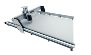

спасибо! вот что примерно получается, от портала до чернового стола 200-210мм...
и все же, швп 2005 хватит?
5.JPG (6009 просмотров) <a class='original' href='./download/file.php?id=53431&mode=view' target=_blank>Загрузить оригинал (4.94 МБ)</a>
Сообщения: 2893
Adel писал(а):и все же, швп 2005 хватит?
Хватит.
Adel писал(а):от портала до чернового стола 200-210мм...
Нужно еще раз прикинуть высоту чернового стола и хватит ли хода оси Z от самого низа стола до начала портала. Учитывая разную длину фрез. Чтобы потом шпиндель не переставлять.
Еще мне кажется винты нужно по ниже опустить. Ни к чему так задирать их.

у меня похожая конструкция ! колбасить его будет огого! на 3м.мин пойдёт по тихому работать !
моторы болтаться будут на этих ушах. гайки на швп как накручивать ? а стопора в них ? швп 2005 болтаться будут, хотите быстро ездить возьмите 2010.лучше 25-10.
конструкция хлипкая дельты смогут согнуть его простым ускорением. боковины портала из тонких листов без ребер тоесть обычные рессоры. уши на которых висят винты из тогоже листа нежестко и на разгоне сначало будет гнуть уши на пару мм а потом уже портал поедет.

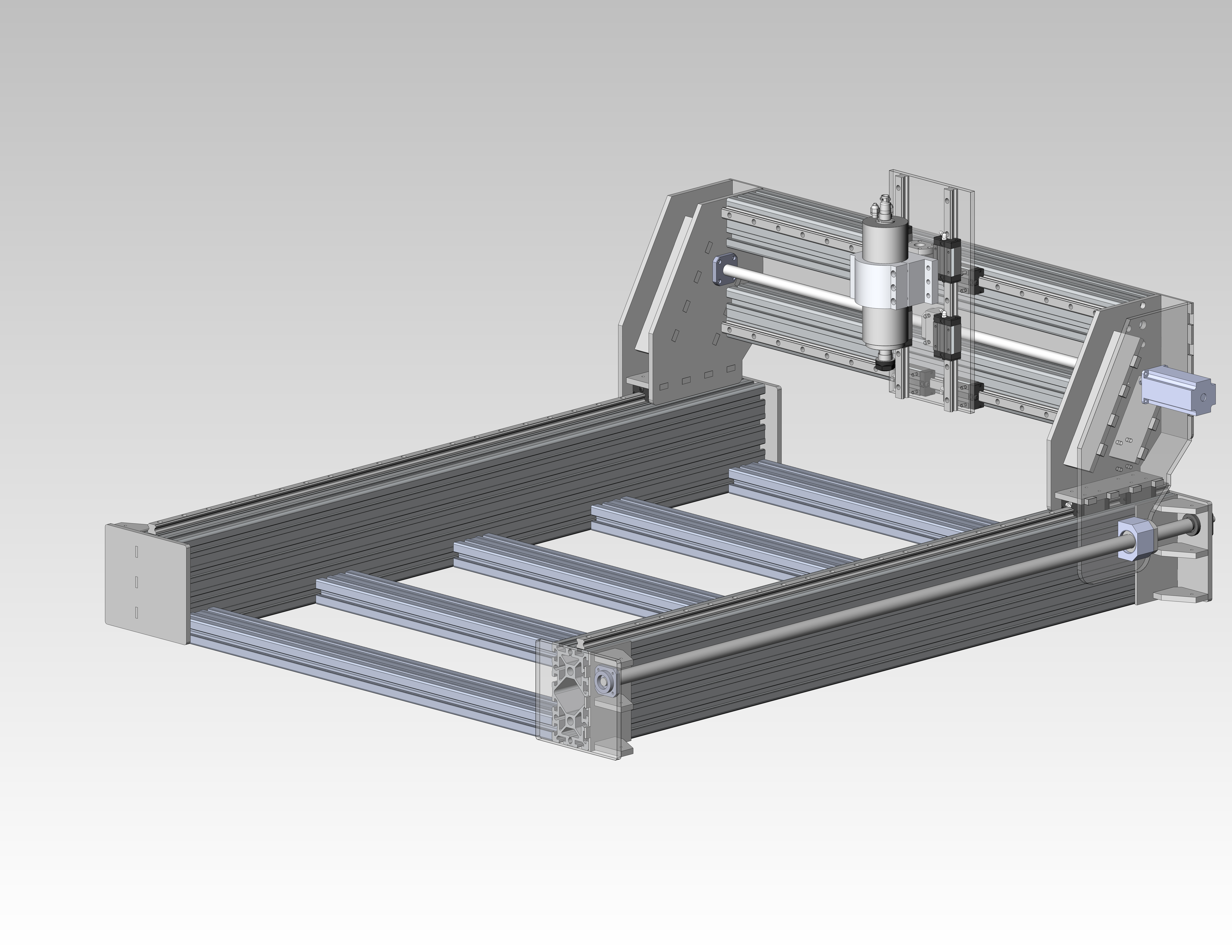

Добавил ребра в боковины портала (сталь 10мм), переделал место крепления опоры швп, по Y заменил швп на 2510. по Х стоил ли менять с 2005 на 2510?
стол под него буду варить из трубы (но это позже).
Не понял вопрос про гайки швп... что значит как накручивать их? и какие стопора?
