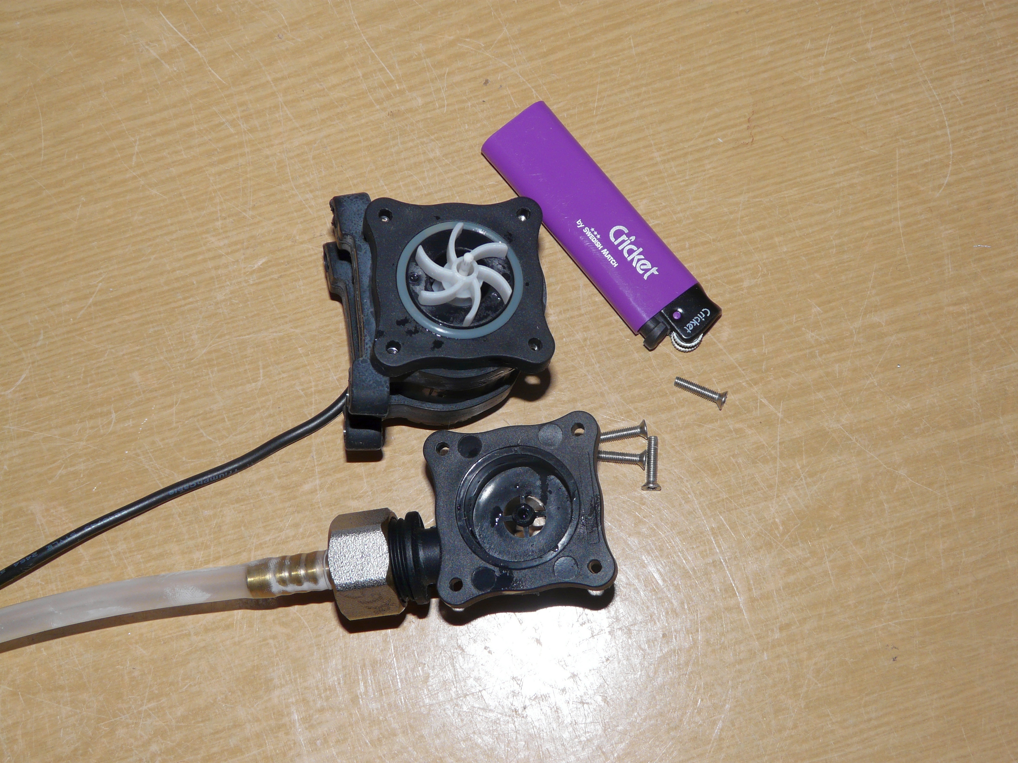

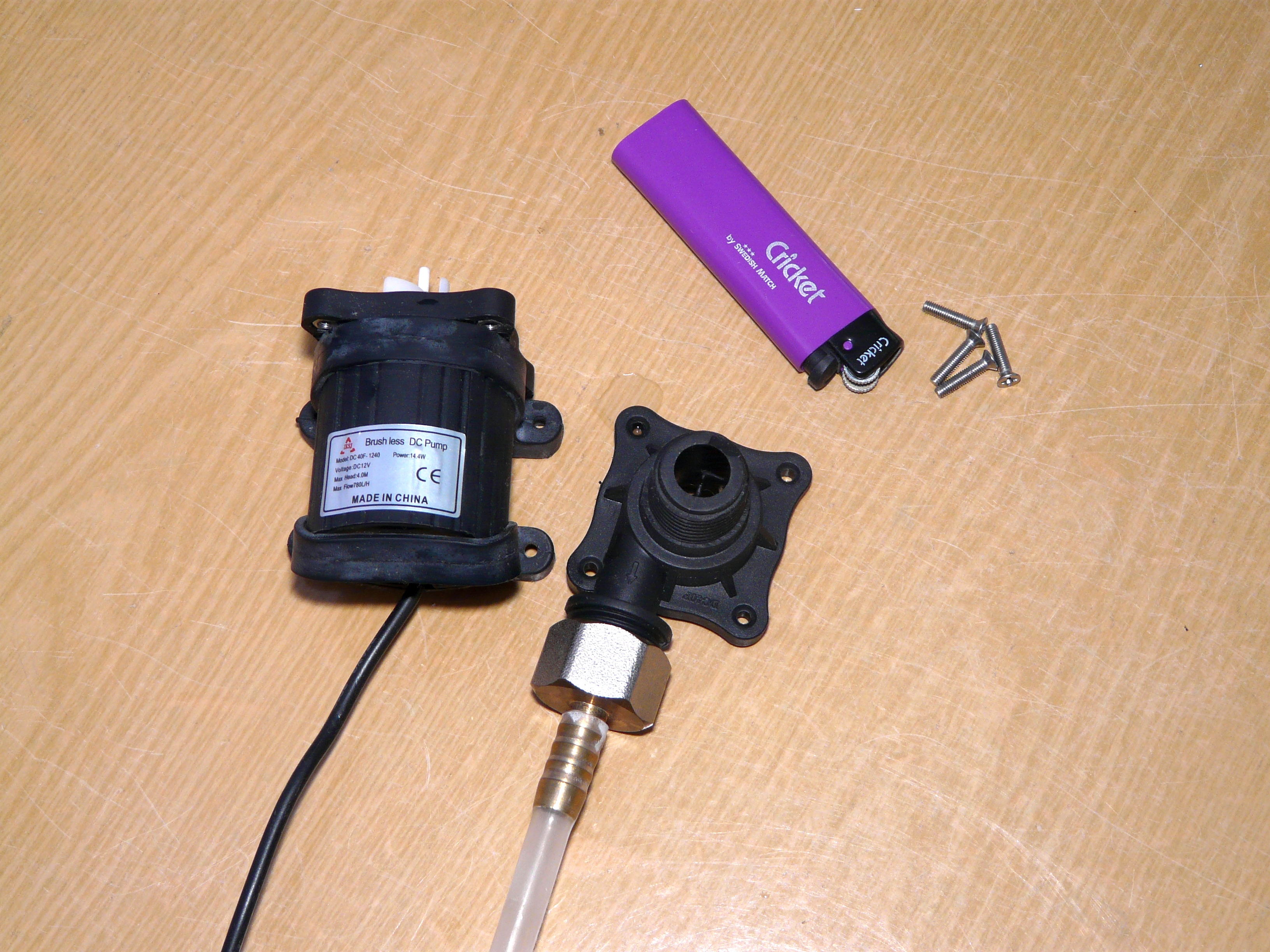

Помпа импеллерная, вид изнутри.

Внутри нашел металлическую стружку- китайцы такие китайцы.

savo писал(а):Помпа импеллерная, вид изнутри.
Знакомая штуковина :D Как вам она в работе? Я своей доволен очень
У этого товарища брали? - http://ru.aliexpress.com/store/912512

AlexNikov писал(а):У этого товарища брали?
Ага у него.
Полностью устраивает, переходники рассверлить и вообще красота будет, маленькая и достаточно производительная, ну и 12 вольт по питанию считаю тоже плюсом.

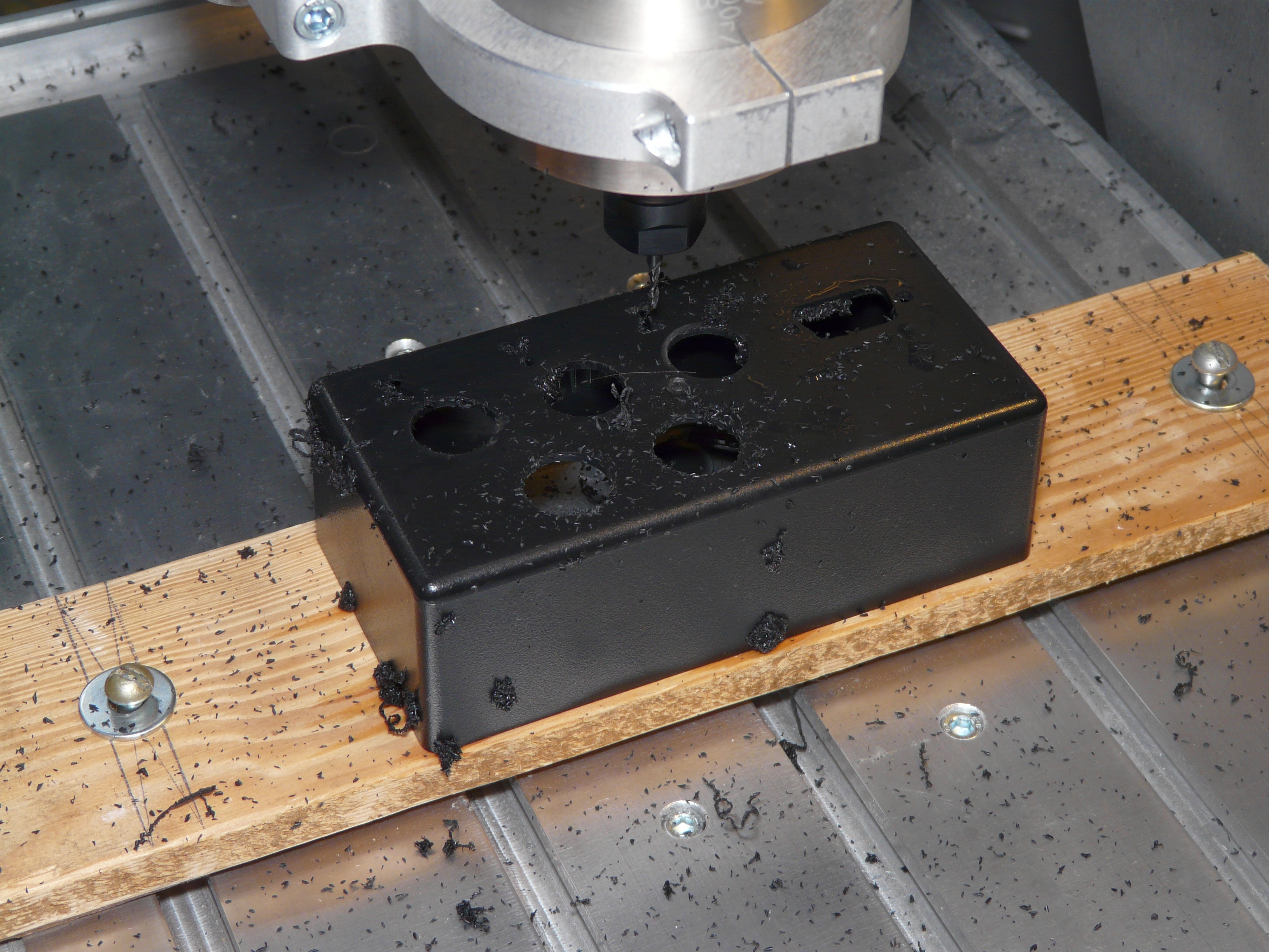

Простофотки

День добрый. Назрел вопрос - ШВП и рельсы на осях Y и Z (ось портальная и ось вертикальная) сильно загрязняются? Голову ломаю над защитой их. Стоит замарачиваться иль не?
savo
Сообщения: 278
Репутация: 66
Откуда: Кострома
Re: Вектроник А4-РП ввод в эксплуатацию.
Сообщение savo »
Я, честно говоря, всего раз резал на станочке полистирол (коробочка выше), он зараза электризуется и налипает на все в радиусе метра, если смачивать думаю получше будет, рельсы портала защитить будет крайне проблематично т.к. ось Z подходит вплотную к боковине портала, а вот с осью Z напротив все просто, думаю прикрутить две пластины по бокам оси Z. У меня стоит немного другая задача- сбор отходов без остатка (отход ценный), поэтому буду короб придумывать.

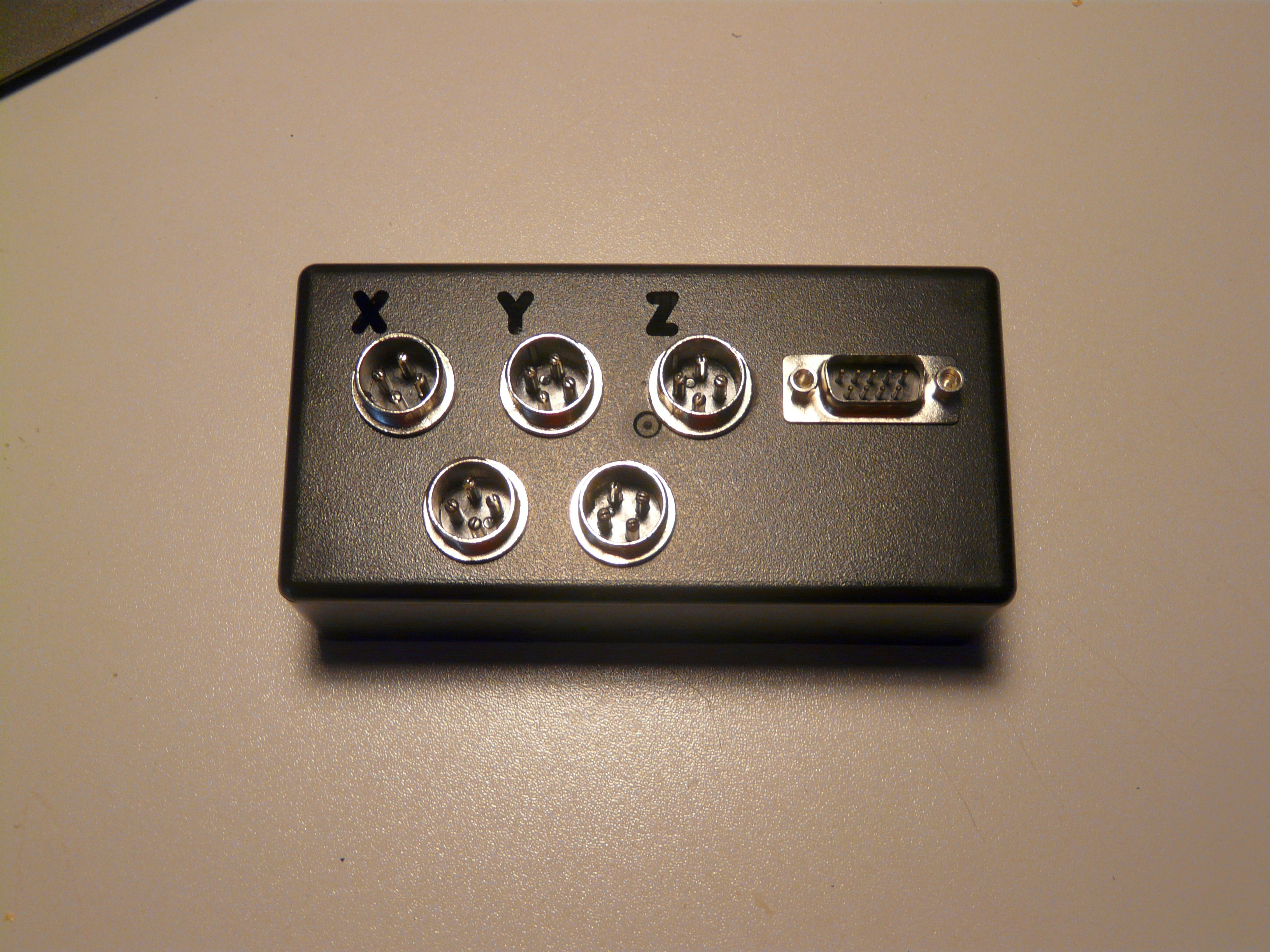

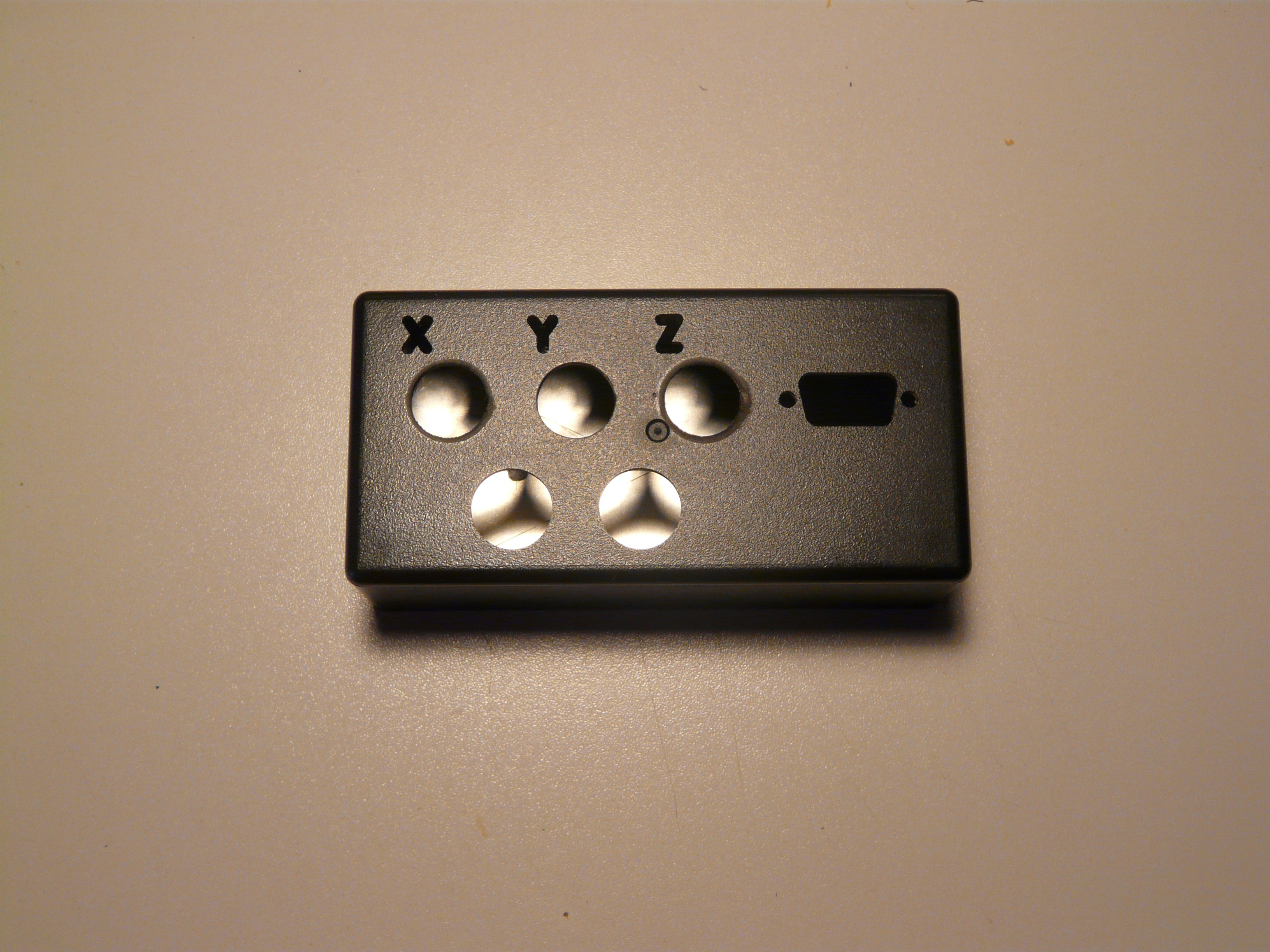

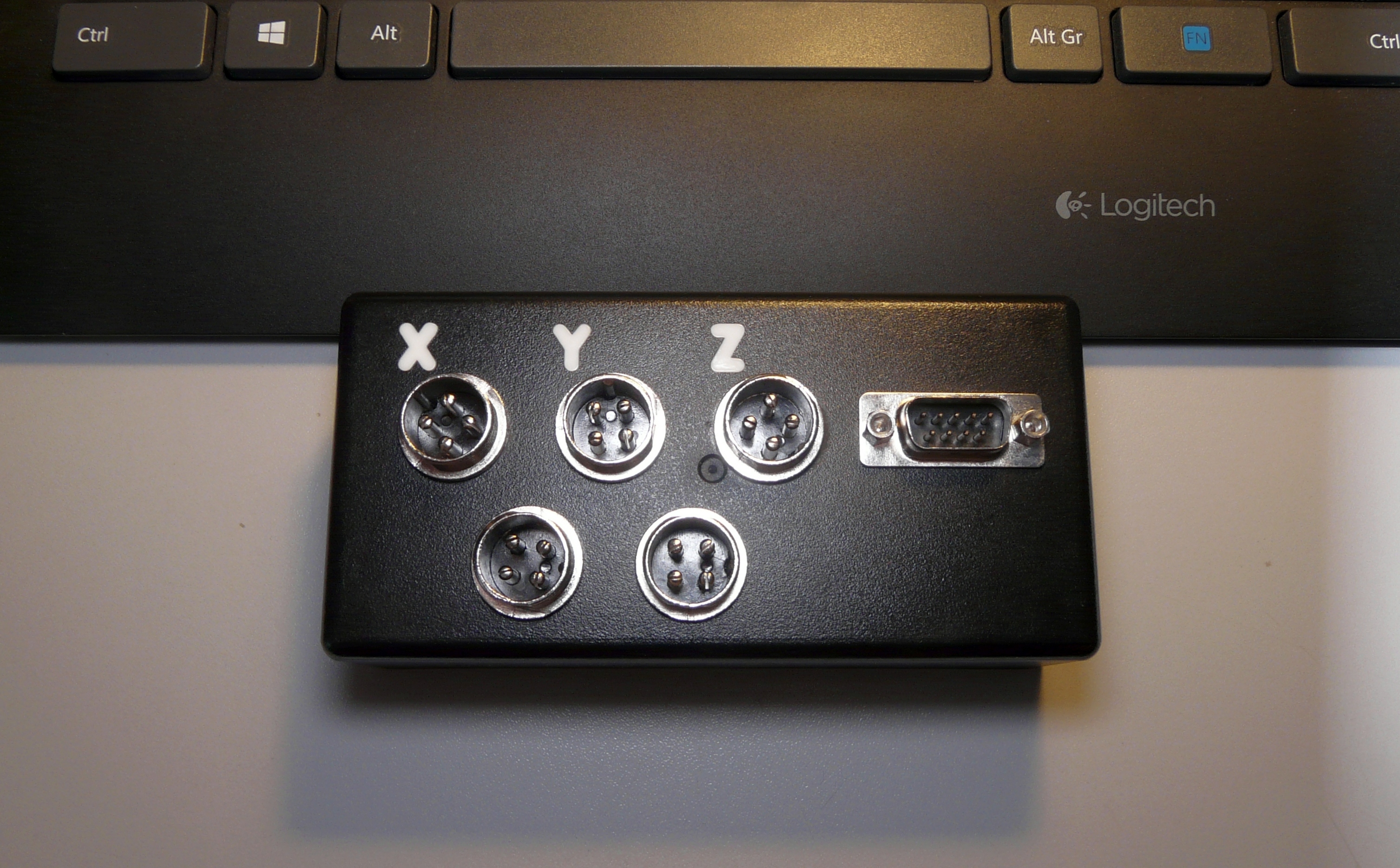

Готовая контактная коробочка.

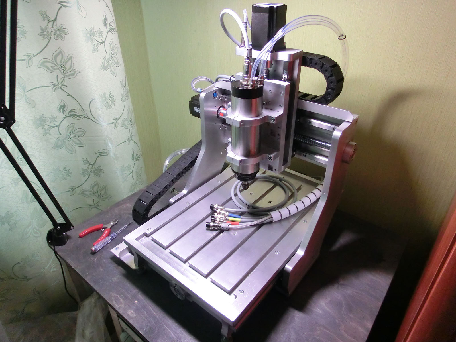

Ну вот и я свой А4-РП доукомплектовал.
Теперь надо электронику собрать.

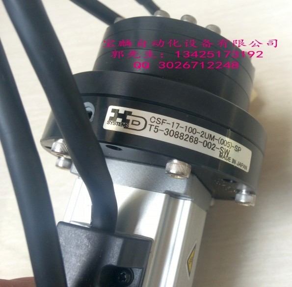

Приобрел такую игрушку
TB2KoJfbFXXXXaIXpXXXXXXXXXX-2263813541.jpg (4468 просмотров) <a class='original' href='./download/file.php?id=54115&mode=view' target=_blank>Загрузить оригинал (61.59 КБ)</a>
и нигде не могу найти документацию и описание редуктора, на сайте гармоников только такой тип модели 2UH, а 2UM нет, может кто сталкивался с таким.

Это к чему Вы решили приспособить его? Поворотку делать?

AlexNikov писал(а): Поворотку делать?
Ее самую.
Ее самую.
Я голову себе сломал как приспособить поворотку к Вектронику своему. Высота до портала 110мм и ни один патрон под такой размер подобрать не смог, те что на рынке качеством очень хреновые-схождение губок отвратительное. У вас как с этим делом? Удалось найти патрон хорошего качества диаметром до 100мм?

Думаю вместо патрона цанговый патрон ER стандарта использовать, побольше который, 25 например.
Вроде как шарлайн маленькие патроны делает, только пластиковые не берите, а есть и такие, полное Г.

Хм...Цанга в принципе идея, но только заготовки придется подготавливать на такарке под цангу. Хотелось бы конечно кулачковый.
А шарлайн это-кто такие, ссылкой можете поделиться?
