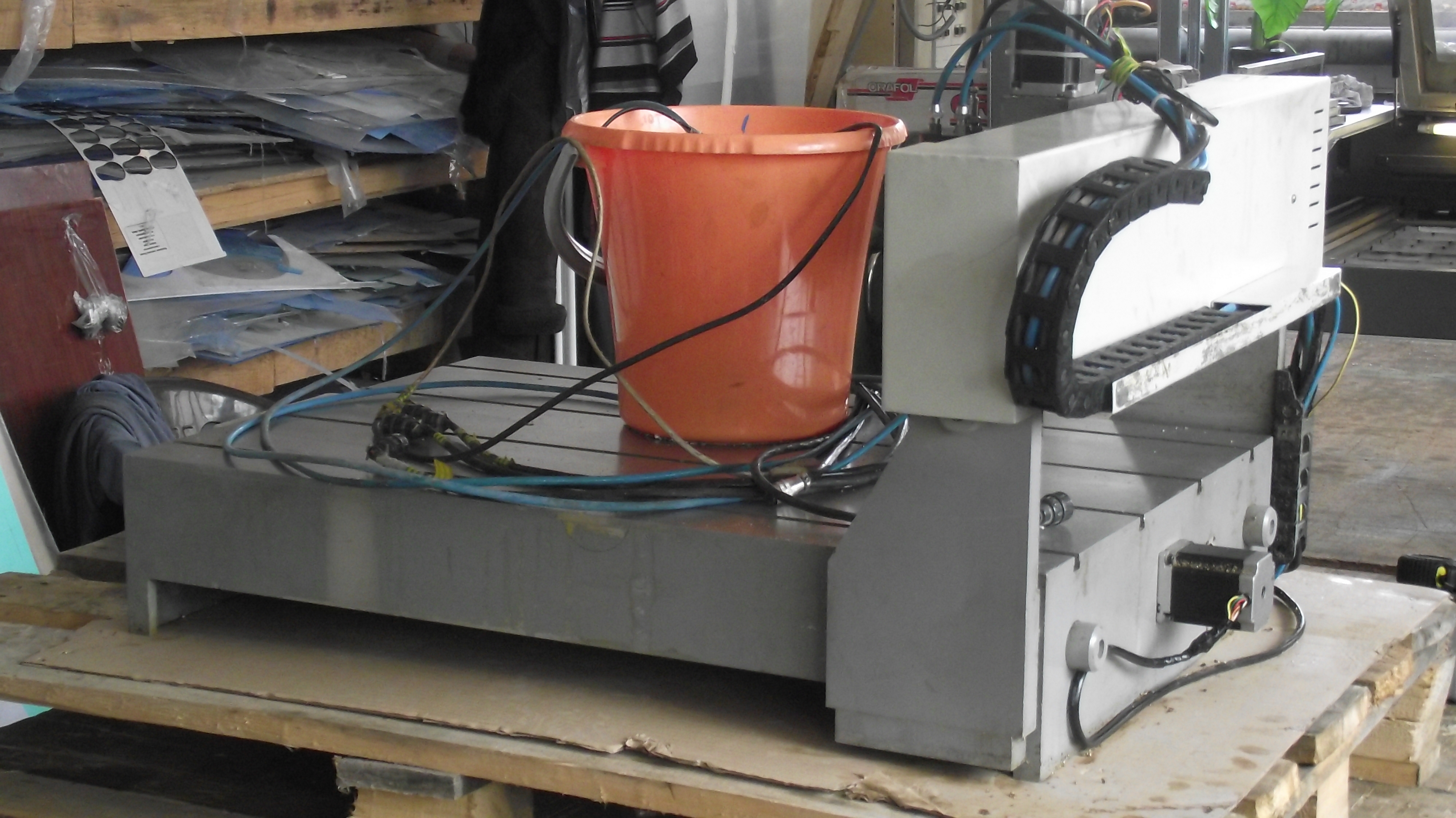

Кстати, слева от станка виднеется еще один "Неправильный" советский станок, тоже собранный на цил. напрвляющих, и оттрудившийся лет 40 на одном из наших оборонных предприятий.
Его я тоже чуть позже запускал, состояние направляющих - как вчера сделали

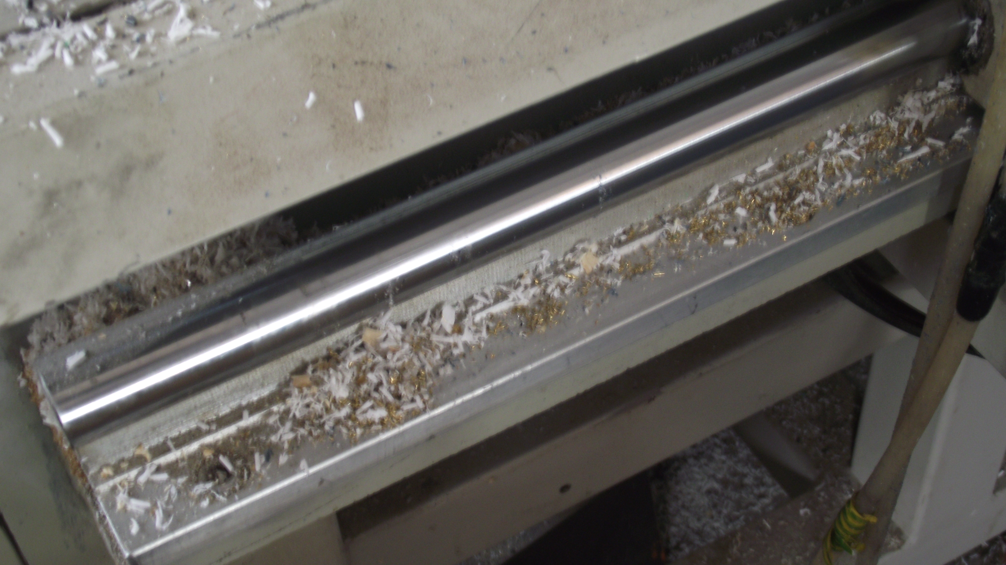

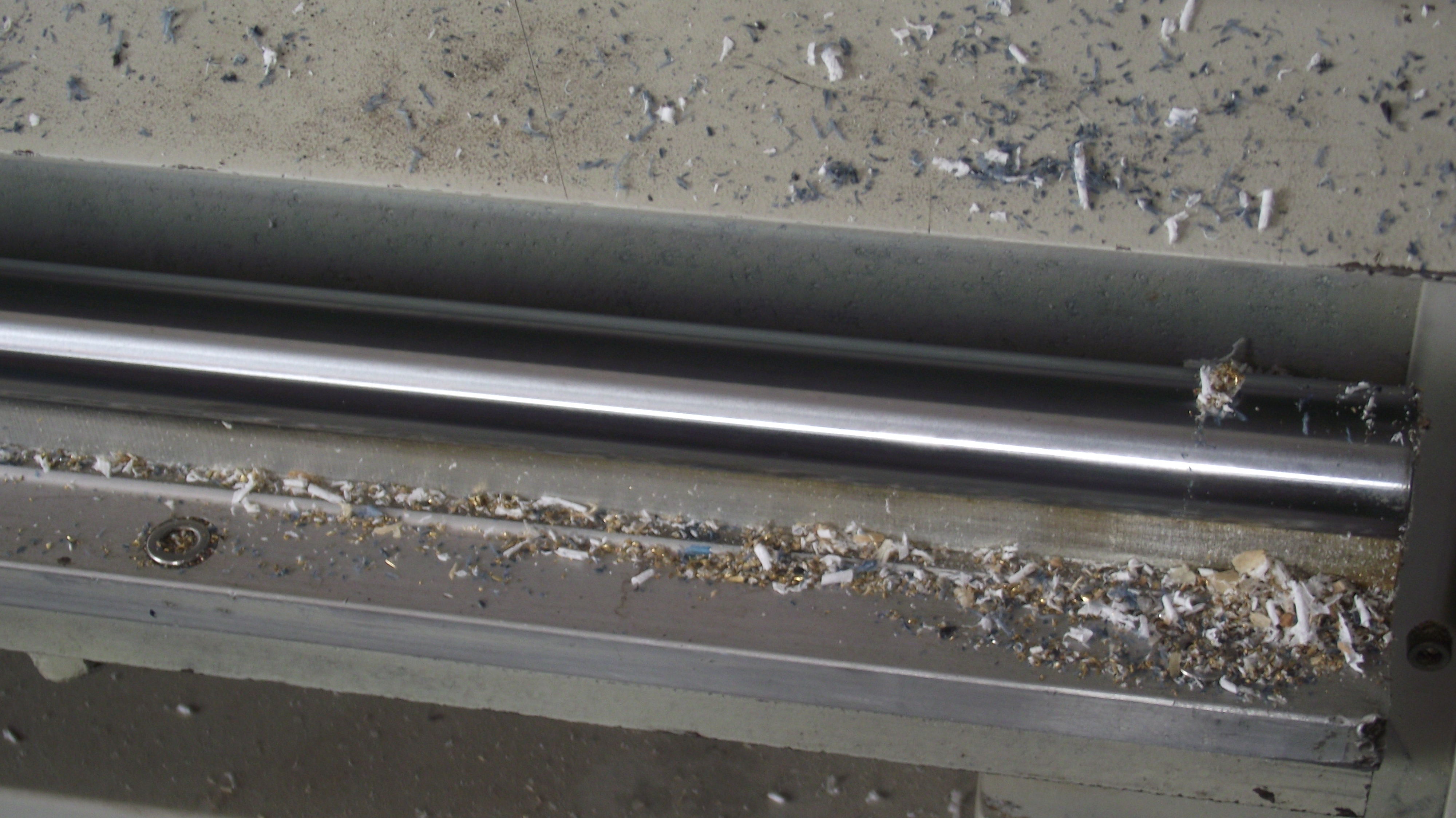

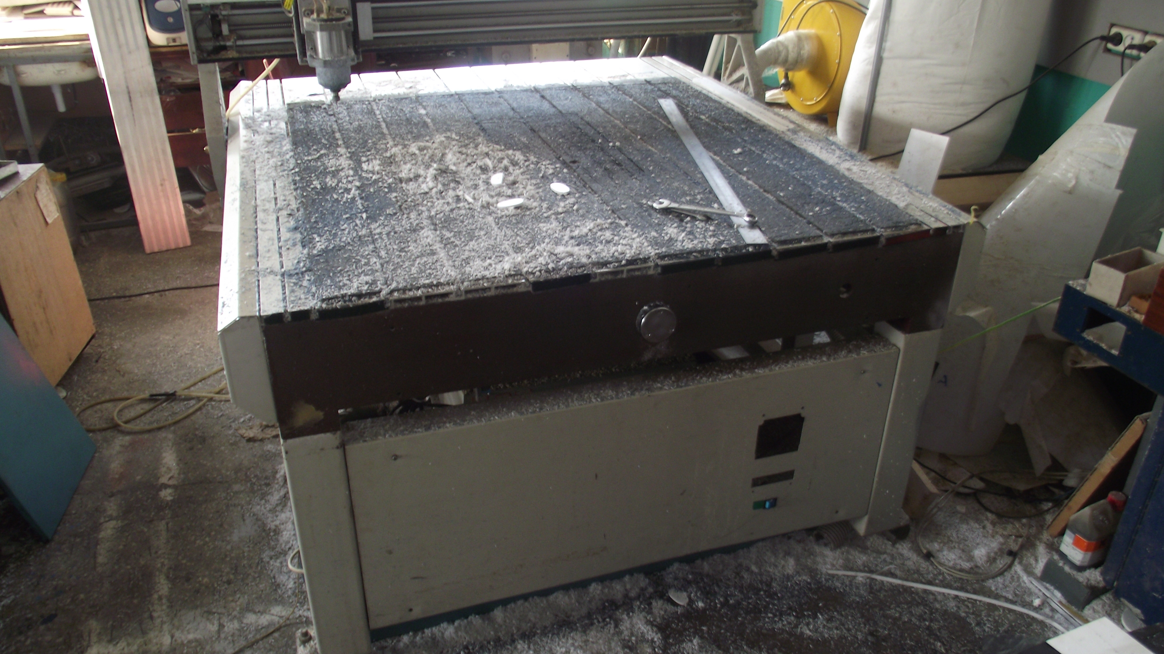

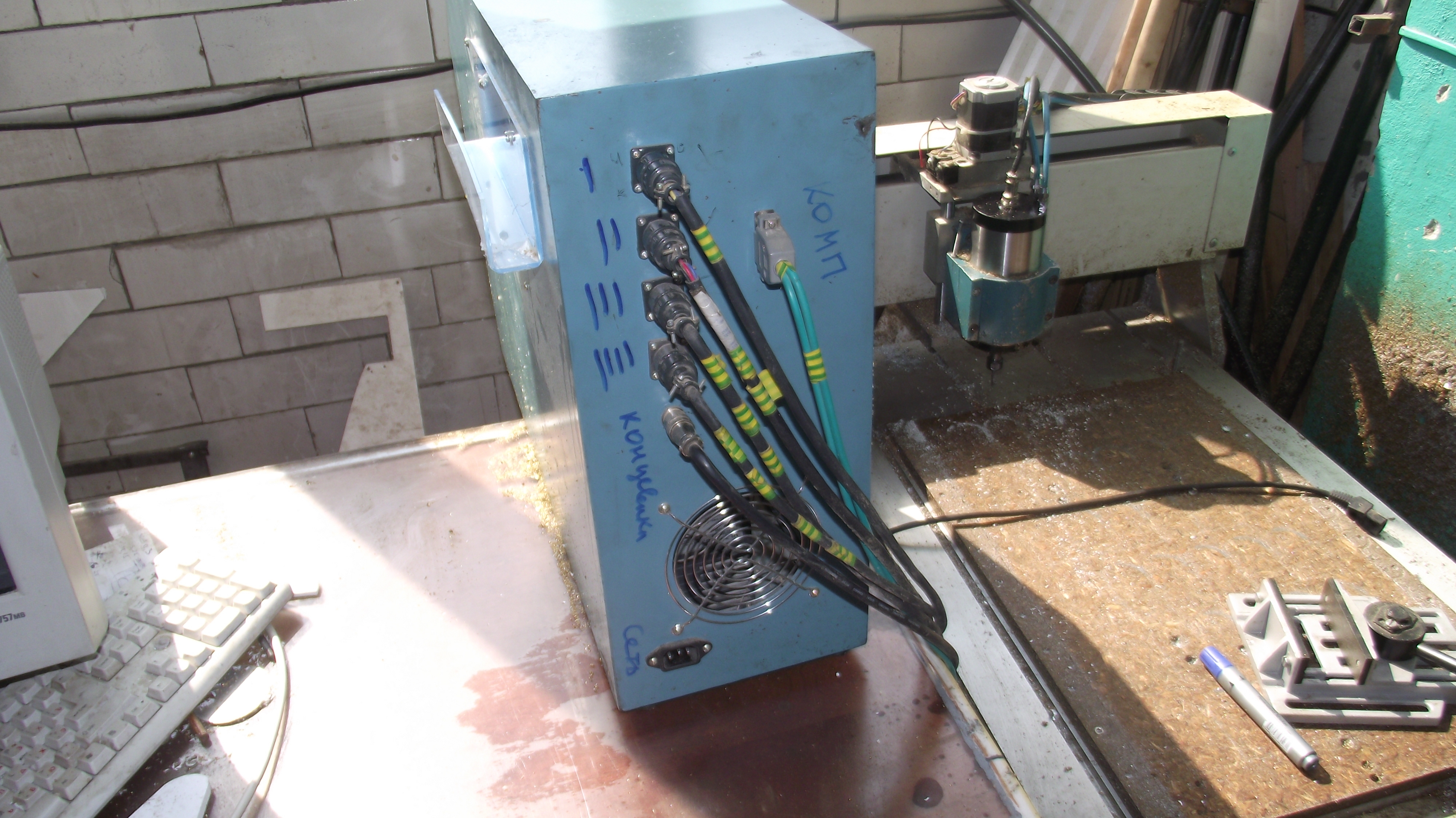

Что касательно цил. направляющих, то я тоже не пальцем в носу ковырялся, а достаточно много работал на таких станках, вот тут один из моих первых станков, купленных еще в 2007 году у Саластея в Хабаровске (я думаю про "халк" все здесь слышали). С 2007 по 2012 работал его в хвост и в гриву по 2 смены. Делал все. От фасонных 3D деревяшек, передних панелей на приборы до металлических печатей и клише для тиснения. Материалы Латунь, броза, дюралий, нержавейка, дерево, фанера, мдф, двп, дсп композит и т.д.
DSCF6680.JPG (3133 просмотра) <a class='original' href='./download/file.php?id=52664&sid=6f0f754f6b77e150e264a5e0447488a0&mode=view' target=_blank>Загрузить оригинал (3.51 МБ)</a>
DSCF6682.JPG (3133 просмотра) <a class='original' href='./download/file.php?id=52665&sid=6f0f754f6b77e150e264a5e0447488a0&mode=view' target=_blank>Загрузить оригинал (3.93 МБ)</a>
DSCF6683.JPG (3133 просмотра) <a class='original' href='./download/file.php?id=52666&sid=6f0f754f6b77e150e264a5e0447488a0&mode=view' target=_blank>Загрузить оригинал (3.67 МБ)</a>

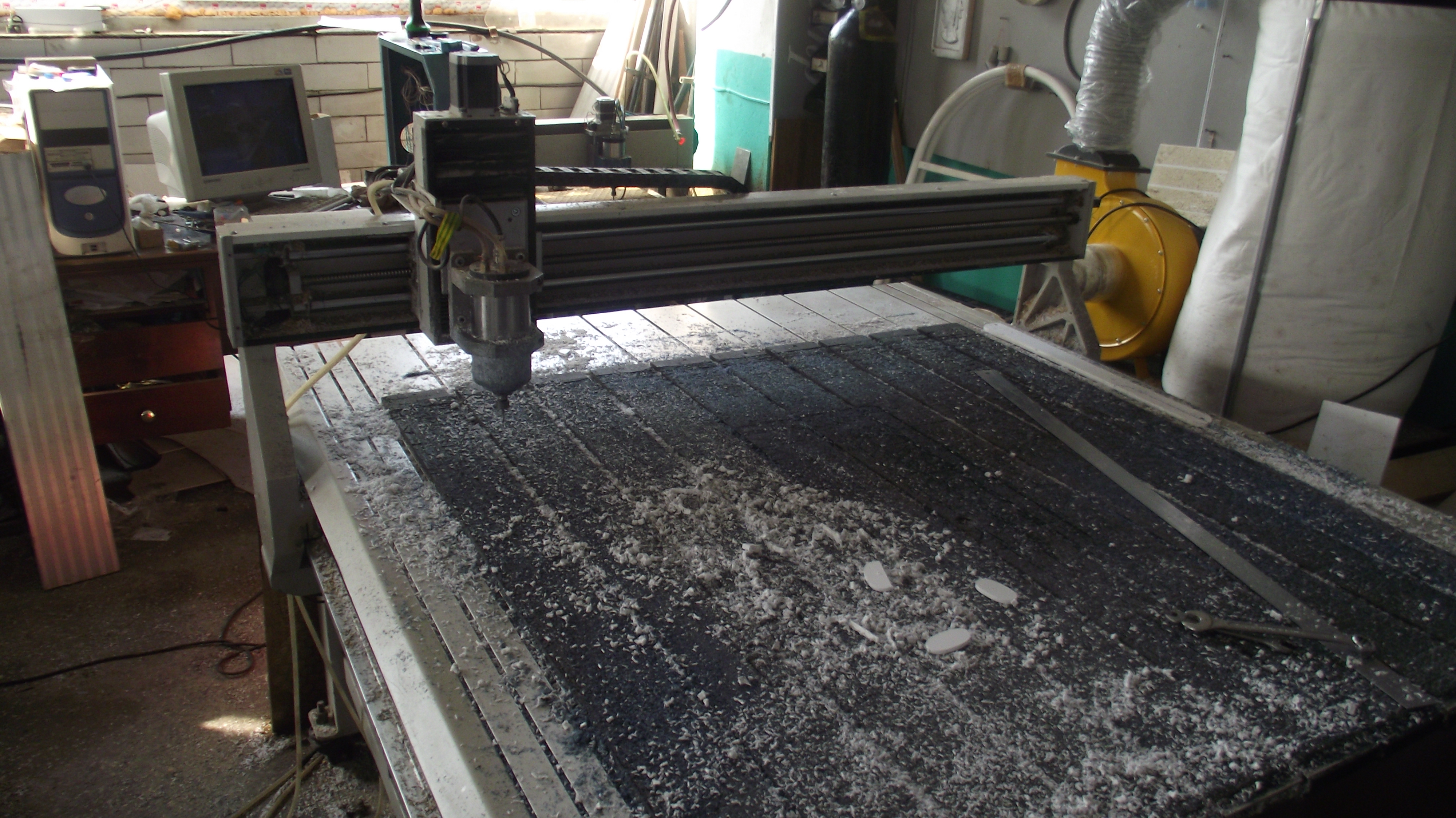

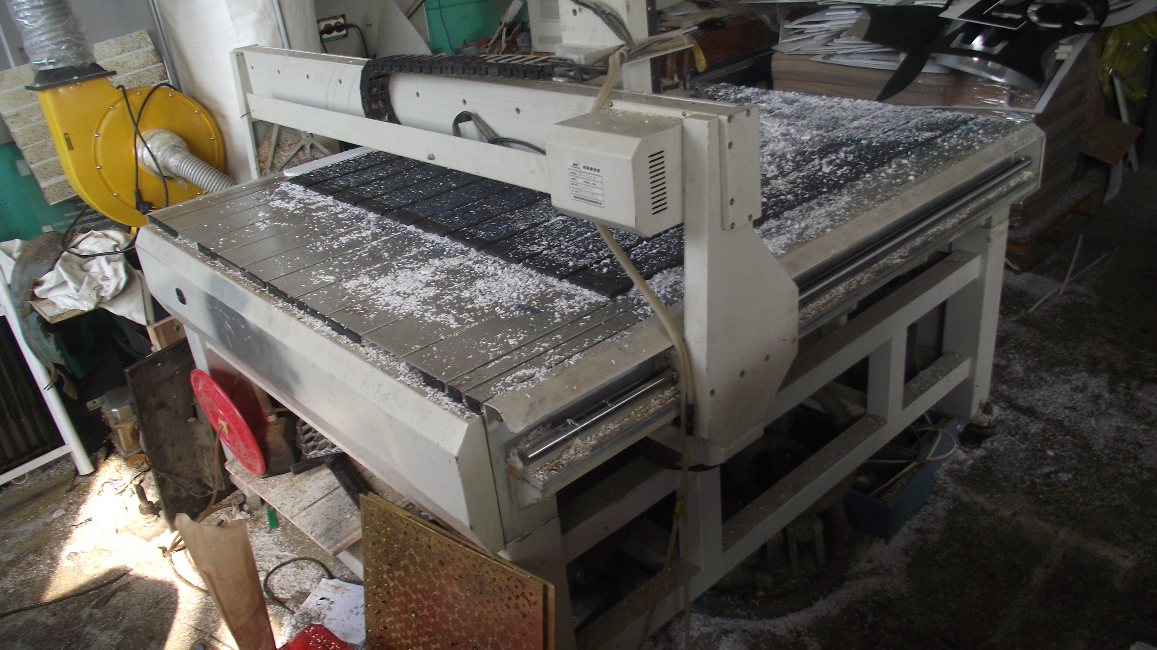

Был и такой станок, На рельсовых направляющих, правда цилиндрических. 1200Х1200 мм.
Годился только для раскроя пластиков МДФ, Композита и пр. мягких материалов. Так что мне есть с чем сравнивать тоже. Помимо этого на моем счету запуск и обслуживание нескольких десятков станков по городу в рекламных конторах, и с рельсовыми и с цилиндрическими направляющими, я повторюсь. Это миф.
Эти сказки ребята приберегите для начинающих
DSCF6594.JPG (3127 просмотров) <a class='original' href='./download/file.php?id=52667&sid=6f0f754f6b77e150e264a5e0447488a0&mode=view' target=_blank>Загрузить оригинал (4.24 МБ)</a>
DSCF6595.JPG (3127 просмотров) <a class='original' href='./download/file.php?id=52668&sid=6f0f754f6b77e150e264a5e0447488a0&mode=view' target=_blank>Загрузить оригинал (4.86 МБ)</a>
DSCF6596.JPG (3127 просмотров) <a class='original' href='./download/file.php?id=52669&sid=6f0f754f6b77e150e264a5e0447488a0&mode=view' target=_blank>Загрузить оригинал (3.89 МБ)</a>
DSCF6597.JPG (3127 просмотров) <a class='original' href='./download/file.php?id=52670&sid=6f0f754f6b77e150e264a5e0447488a0&mode=view' target=_blank>Загрузить оригинал (3.6 МБ)</a>
DSCF6598.JPG (3127 просмотров) <a class='original' href='./download/file.php?id=52671&sid=6f0f754f6b77e150e264a5e0447488a0&mode=view' target=_blank>Загрузить оригинал (4.36 МБ)</a>
DSCF6599.JPG (3127 просмотров) <a class='original' href='./download/file.php?id=52672&sid=6f0f754f6b77e150e264a5e0447488a0&mode=view' target=_blank>Загрузить оригинал (3.7 МБ)</a>
DSCF6601.JPG (3127 просмотров) <a class='original' href='./download/file.php?id=52673&sid=6f0f754f6b77e150e264a5e0447488a0&mode=view' target=_blank>Загрузить оригинал (3.7 МБ)</a>

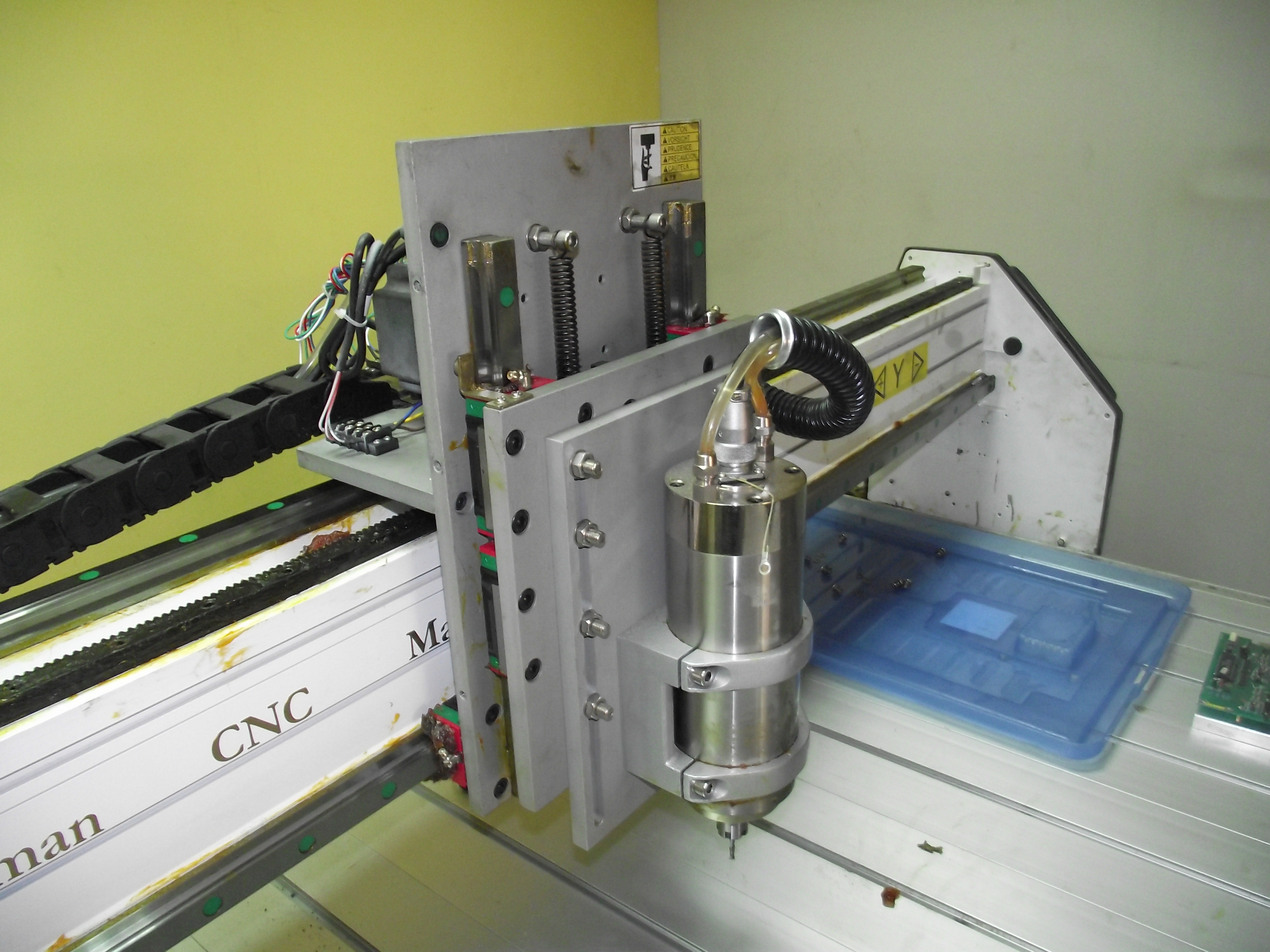

Сергей Саныч писал(а):С нормальными станками на профильных

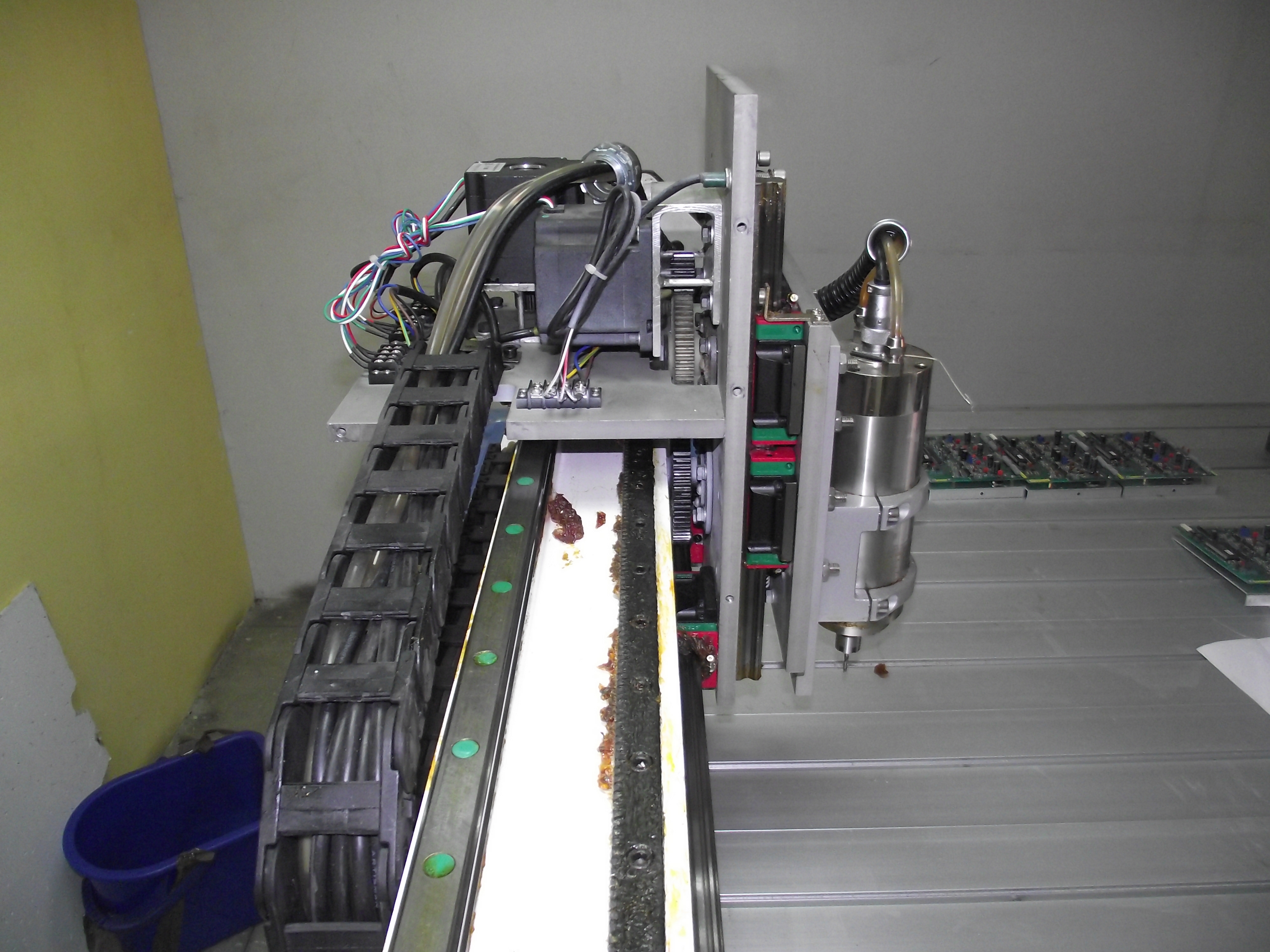

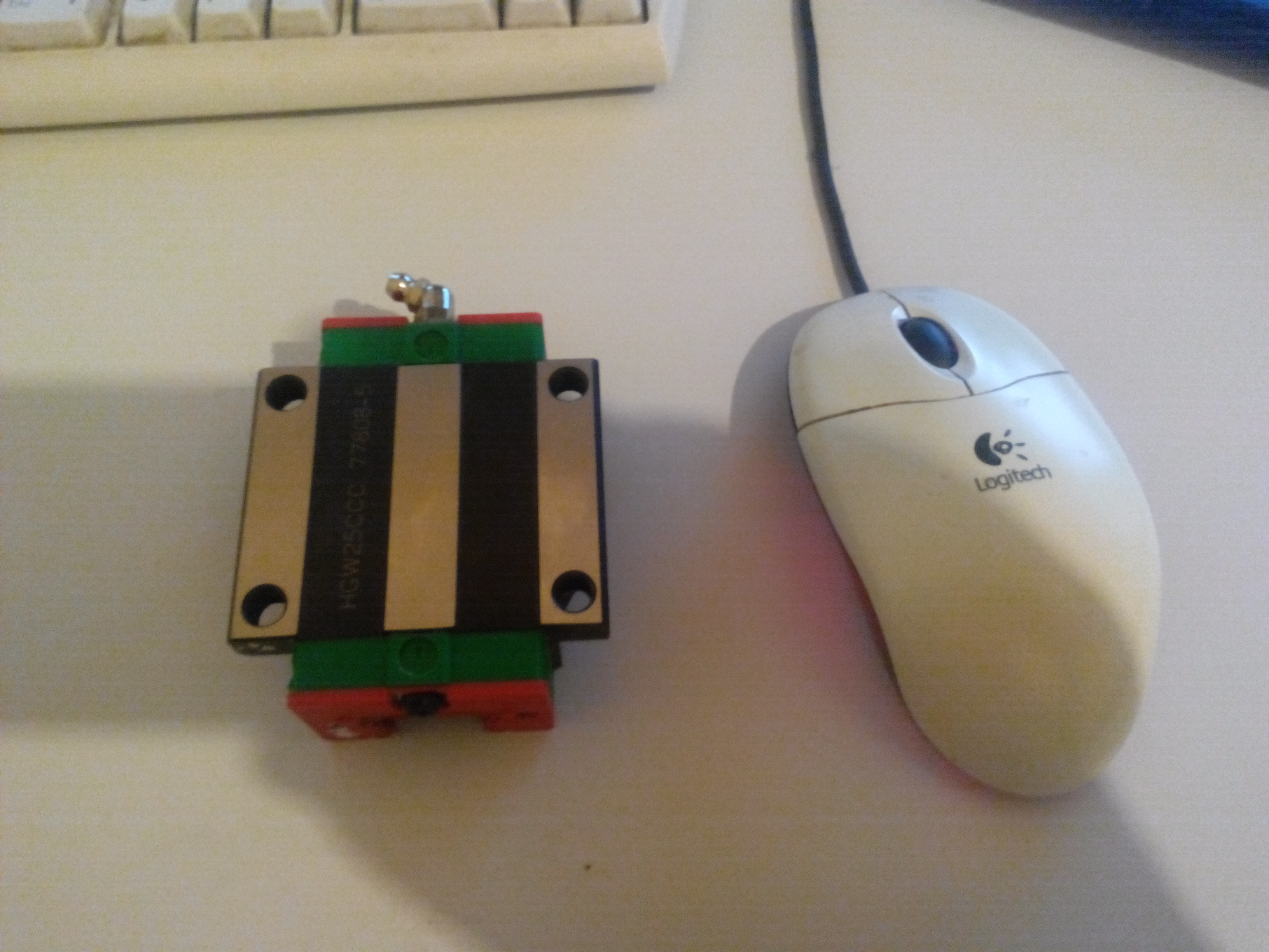

А что вы имеете ввиду под "Нормальными станками"? Тут вот фото собранного на 25х рельсах, зубчатых рейках и 110 шаговиках фрезера (всего их у клиента было 3, запускал их по очереди первый год один, через год еще два - обслуживаю до сих пор), менял систему управления с Артисман на NCStudio. Дык объективно хуже этого вот "недостанка" на цил. направляющих
cncstudio.ru
Сообщения: 75
Зарегистрирован: 18 июн 2015, 07:07
Репутация: -17
Re: Фрезер 900х600 из набора деталей из Китая
Сообщение cncstudio.ru »
Чет фото не цепляет
DSCF3683.JPG (3090 просмотров) <a class='original' href='./download/file.php?id=52674&sid=6f0f754f6b77e150e264a5e0447488a0&mode=view' target=_blank>Загрузить оригинал (5.18 МБ)</a>
DSCF3684.JPG (3090 просмотров) <a class='original' href='./download/file.php?id=52675&sid=6f0f754f6b77e150e264a5e0447488a0&mode=view' target=_blank>Загрузить оригинал (5.09 МБ)</a>
DSCF3687.JPG (3090 просмотров) <a class='original' href='./download/file.php?id=52676&sid=6f0f754f6b77e150e264a5e0447488a0&mode=view' target=_blank>Загрузить оригинал (5.68 МБ)</a>
DSCF3691.JPG (3090 просмотров) <a class='original' href='./download/file.php?id=52677&sid=6f0f754f6b77e150e264a5e0447488a0&mode=view' target=_blank>Загрузить оригинал (4.84 МБ)</a>

cncstudio.ru
