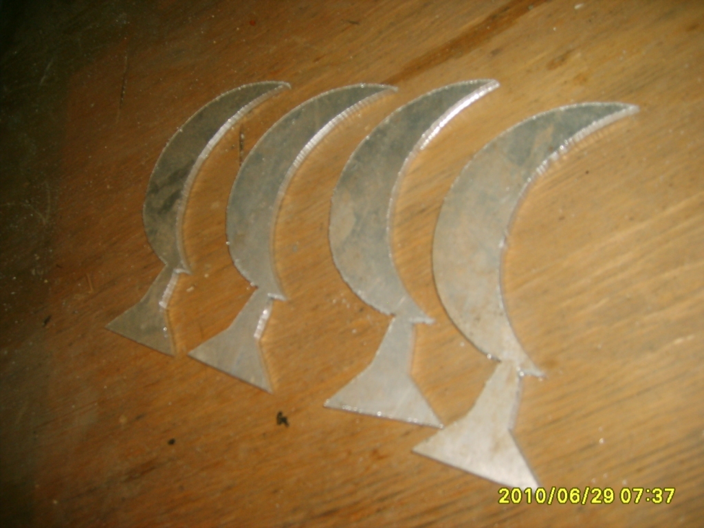

Чесно говоря хтелось бы новичкам посоветовать сначало собирать че нибудь типа игрушечного ЧПУ станочка, чтоб понять потом нужен он те вообще или нет, чтоб понять систему работы, проги, и.т.д, может комуто достаточно будет наигратся на маленьком и выкинуть его в сарай! я говорю не конкретно для Тима а для всех загоревшихся этим. Себя я за новичка не считаю потому что эту школу прошел, но и за опытного тоже не считаю (как написано в статусе) при создании большого (плазмы) столкнулся с кучей проблем, а вообще даже не представляю как без малейшего опыта можно делать большие станки темболее для бизнеса.
Свой первый собрал и многое понял в них, вложения минимальные, контроллер б\п сам собирал, движки кстати воще от принтеров L=40*25, помоему 0.3 кг выдают, и даже их достаточно было ал фрезеровать конечно через редуктор скорость маленькая но прет как танк. Хочу сказать что и на таком можно бабло делать для начала, я на нем 2 сезона матрицы делал для тротуарн плитки.
Может тему создать кто как деньги делает на станках чпу????
мой первый станок (3409 просмотров) <a class='original' href='./download/file.php?id=4588&mode=view' target=_blank>Загрузить оригинал (432.98 КБ)</a>
мой первый станок
Резал ал 3 мм, полумесяцы в оградку (3409 просмотров) <a class='original' href='./download/file.php?id=4589&mode=view' target=_blank>Загрузить оригинал (405.07 КБ)</a>
Использовался весь летний сезон в бизнесе. (3409 просмотров) <a class='original' href='./download/file.php?id=4590&mode=view' target=_blank>Загрузить оригинал (414.25 КБ)</a>
