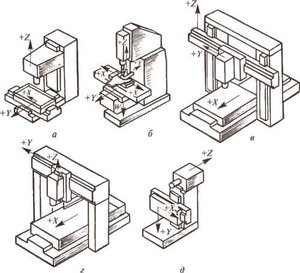

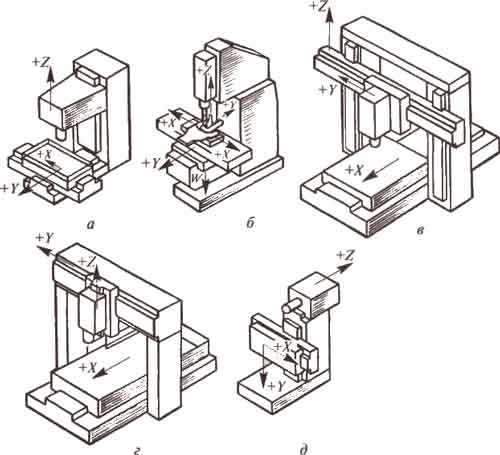

Re: Думаю фрезер 300х300х100
Сообщение aspirin »
в конце лета начну свою тему, сейчас завален по полной буду сооружать по ваврианту (В) простота залог успеха.
komponovki_frezernyh_stankov_s_4pu.jpg (3157 просмотров) <a class='original' href='./download/file.php?id=48670&sid=b5f0e6fcc26f7727afb16b8b0e505b4e&mode=view' target=_blank>Загрузить оригинал (21.96 КБ)</a>
