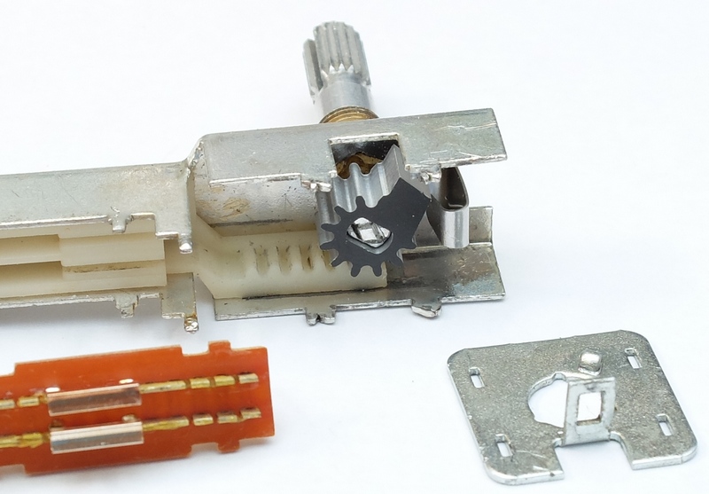

Только недавно запусти и осваиваюсь.
Тренировался на задачке сделать мелкую шестеренку взамен лопнувшей пластиковой
DSCF5079.JPG (3218 просмотров) <a class='original' href='./download/file.php?id=48002&mode=view' target=_blank>Загрузить оригинал (201.25 КБ)</a>
Делал из дюральки (наверное) - литой корпус от жесткого диска (HDD)
размер таракана 9мм в диаметре, толщина 5мм
Снимал по 0.1мм
Фреза твердосплавная кукуруза с ебэя 0.8мм
Лил мыльную водичку.

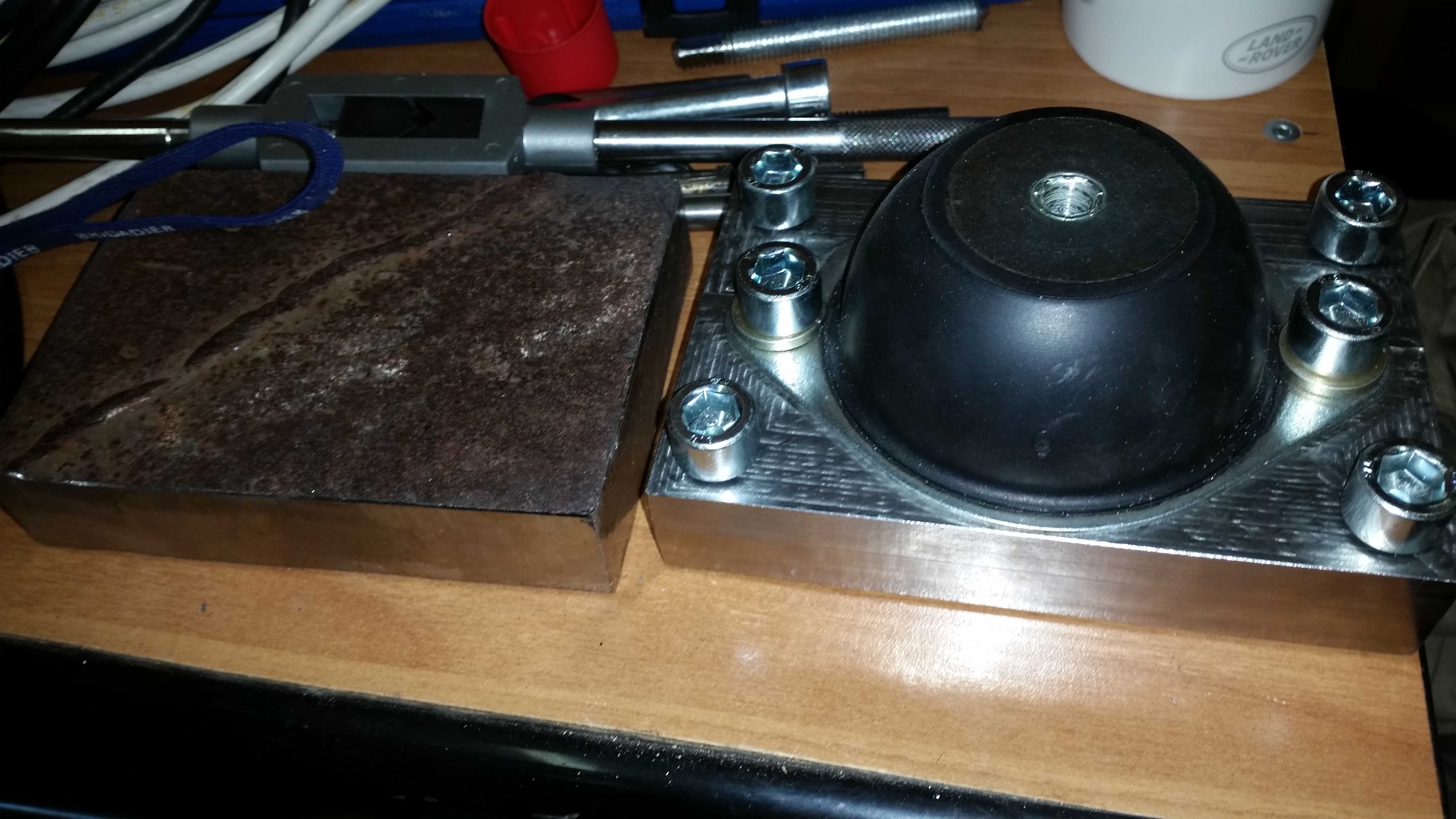

После долгих и продолжительных мудификаций, настроек, поисков режимов и прочей батвы из левой железяки получается правая :) Оказывается вопрос в режиме резанья и понимании происходящих физических процессов. Процессы подрыва, исследованные долгими летними вечерами, можно обойти выбором режима реза. Попутное или встречное, скорость, подача, фрезеровка торцом фрезы (припуск по XY большой, а по Z мелкий) или наоборот. И вуаля. Уже 3 таких изготовил. Охлаждение - редкое помазывание ВД40. Фрезы КНР. На такую железяку хватает одной фрезы, даже еще остается на следующую. Время в работе 3.5 часа (если заготовка ровная) и 8.5 если трапеция с перекосом 8мм. Один переворот, 6 перестановок прижимов.
Резьба, ясный пень нарезана вручную. Сверловка тоже на станке соответствующем, на фрезере только заходные отверстия.
20150917_032127.jpg (2950 просмотров) <a class='original' href='./download/file.php?id=58492&mode=view' target=_blank>Загрузить оригинал (4.19 МБ)</a>
