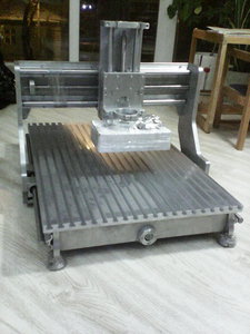

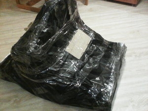

Вчера приехал Вектроник, респект Наилю.
на фотах в упаковке и без, весит под 50 кг.
не нашел винтов, соединяющих прижимы с гайкой под Т-паз :wik: Есть только винты для крепдения двигателей. Может так и нужно?
Круто, радости полны штаны :)

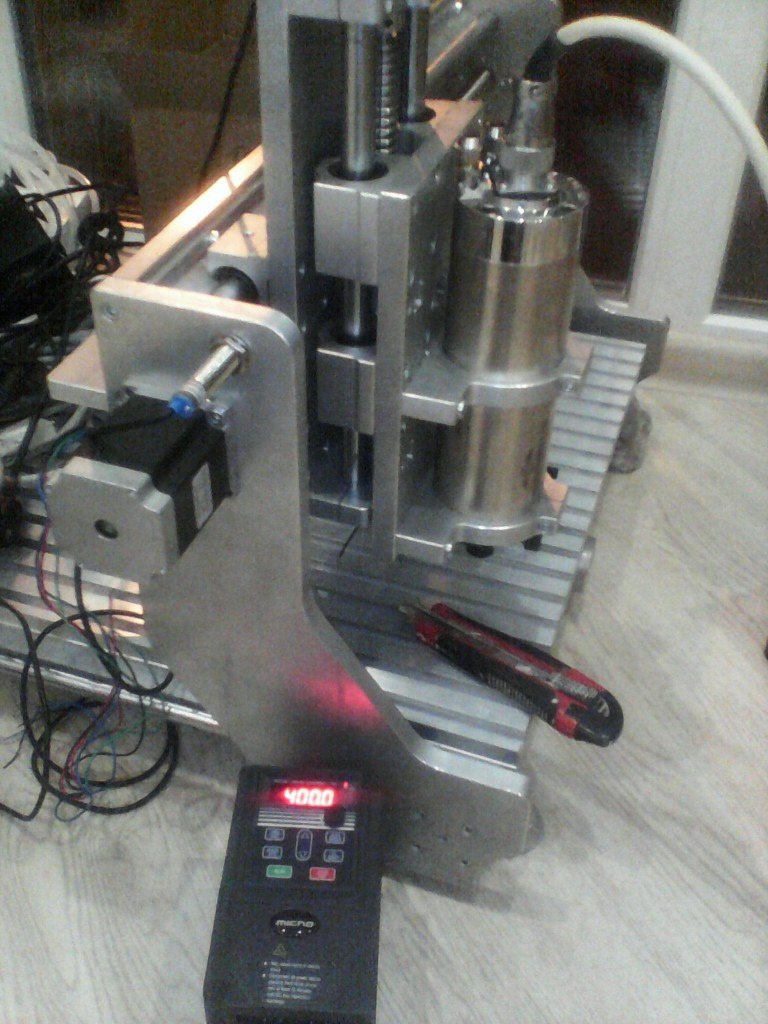

Пришли посылки от Тенгеля и Славы из Китая.
Только плата NcStudio в коробке отсутствовала.
Слава уже было собрался ее досылать, как обнаружил, что она почему-то уехала в Воронеж :).
Неделя сроку - и она уже в Самаре, завтра заберу с почты.

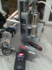

А сегодня запрограммил инвертор и запустил шпиндель. Ура! Впервые в этой кучке железа что-то зашевелилось. Круто, чо.
Без охлаждения секунд на 5-10, вроде не греется ничего, синий дым не идет :hehehe:
не похоже только, что на 24000 крутится. какие-то цифры бегают на экране

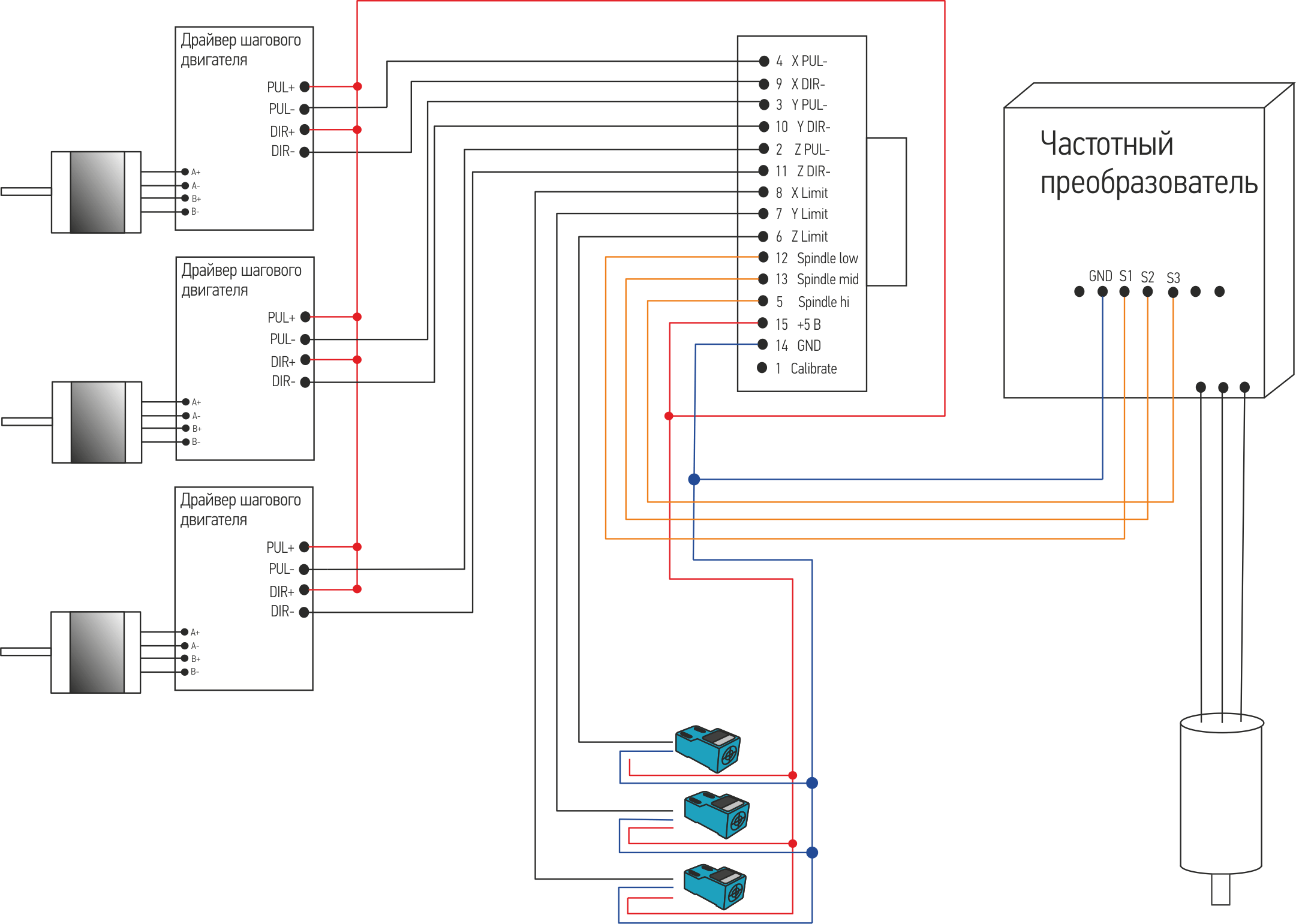

Почему ось X может не работать?
1. исключил неисправность драйвера и движка - менял местами, на других осях работают.
2. прозвонил кабель от платы ncstudio (пины 4 и 9) до входа драйвера (PUL-, DIR-), все ок.
3. в ncstudio в ручном режиме показывает, что по всем осям перемещение есть, а шд по X стоит.
может где есть настройки какие?

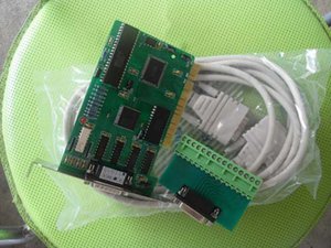

Andy52280 писал(а):на терминаторе должен загораться/тухнуть соответствующий светодиод Dir
без светодиодов плата
myCtDL1Mk7E.jpg (5120 просмотров) <a class='original' href='./download/file.php?id=46552&mode=view' target=_blank>Загрузить оригинал (40.98 КБ)</a>

Упс. Сорьки, я-то думал про красную. Ну а с этой - да, придется либо увешивать ее светодиодами собственного изготовления, либо потыкаться тестером.

dima7411 писал(а):померить относительно +5
Х pul- (пин 4) относительно +5В показывает эти 5,12В
а pul- других осей (пины 3 и 2) - 0,02В.
проверял просто при включенном компе. без нажатий X+|X-
драйверы отцепил для чистоты эксперимента.
что это значит?

Значит, у тебя не работает только одна ось? Y и Z нормально бегают туда-сюда?
pankinoa писал(а):Х pul- (пин 4) относительно +5В показывает эти 5,12В
Значит, все же именно канал X неправильный. Посмотри внимательно на плате - нет ли где соплей из припоя? Если пробился выходной ключ, то это уже сложнее. Можно вытащить плату из компа и кинуть ее на сканер. Обеими сторонами. И выложить эти крупные фотки сюда. Мало ли, кто чем поможет.

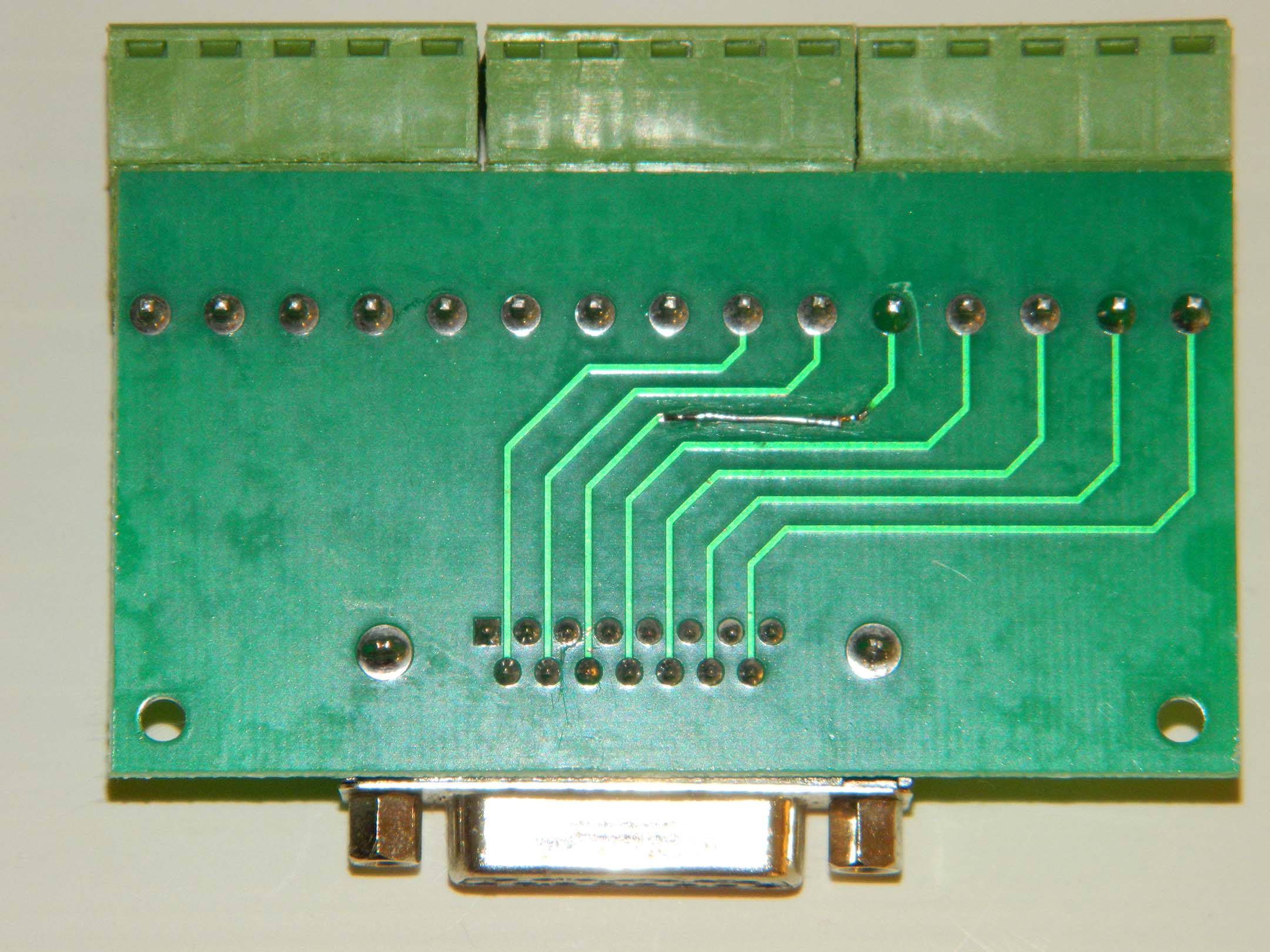

Сообщения: 2893
Re: Вектроник А2-РЦ или "мой первый раз"
У меня с синей платой тоже казус был. Получил на почте, поставил, а ось Z Едет только в одну сторону. Как оказалось был обрыв печати на интерфейсной платке. Восстановил. Все поехало нормально.

pankinoa писал(а):прозванивается вся цепочка аж от самой платы в компе до драйвера - эту ошибку не беру в расчет.
Это вроде как уже проверено.
А плат-то сколько! И красная, и синяя, и зеленая... :hehehe:
А плату таки надо смотреть. На чем у нее выход сделан, целы ли резисторы подтяжки и есть ли они вообще. Не покоцана ли дорожка на самой плате от ключа до разъема.
