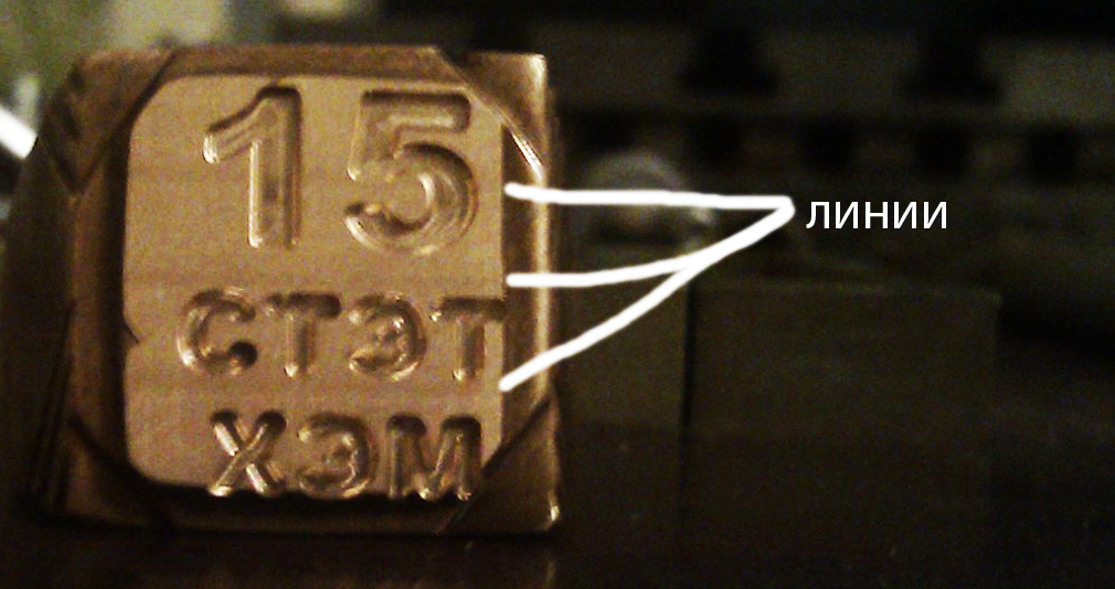

Ясно видны "полосы" продольные, с шагом, равным шагу винта привода - полосы поперёк движения резания. Резал(а скорее ровнял поверхность) радиусной фрезой, шаг 0.05мм.
Собственно интересует - отчего такое? Винт бьёт? Или всё дело в муфте-пружинке?

По фото почти ничего не видно.

Дрюня писал(а):По фото почти ничего не видно.
Вырезал, увеличил яркость, указал куда смотреть :)
