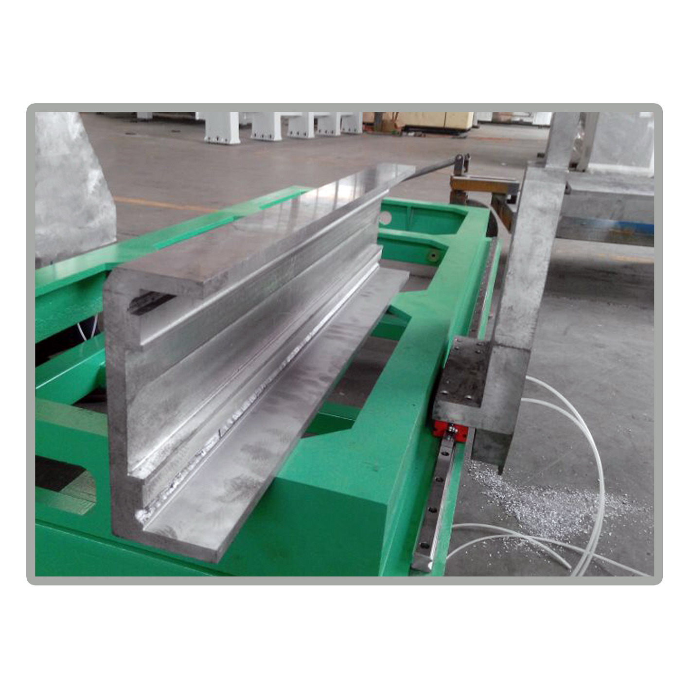

Из этих двух мне больше понравился Zelder 6090t
Литая станина, рельсы Hiwin 20го размера, ШВП Hiwin 25/25/16, шпиндель 2,2кВт, DSP пульт, концевики, датчик длины инструмента...
Единственное во что не сильно верится Максимальная скорость 14 000 мм/мин. при - Тип двигателя Шаговый

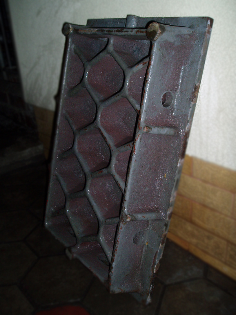

Ну и Вы должны знать, что под "литой чугунной станиной" зачастую подразумевают маркетологи
И сколько "мяса и рёбер" в литой чугунной поверочной плите
плита вид снизу.jpg (3767 просмотров) <a class='original' href='./download/file.php?id=40933&mode=view' target=_blank>Загрузить оригинал (547.32 КБ)</a>

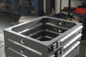

Дрюня писал(а): Ну и Вы должны знать, что под "литой чугунной станиной" зачастую подразумевают маркетологи
Вот нашёл фотку станины на их сайте:
94.jpg (3758 просмотров) <a class='original' href='./download/file.php?id=40934&mode=view' target=_blank>Загрузить оригинал (243.4 КБ)</a>

Дрюня
Сообщения: 1986
Репутация: 1504
Откуда: Днепр
Re: Помогите сравнить станки
Сообщение Дрюня »
virt писал(а): Вот нашёл фотку станины на их сайте:
Я смотрел там фотки. Как для покупного станка не плохой вариант.
