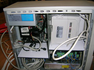

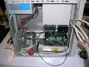

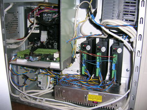

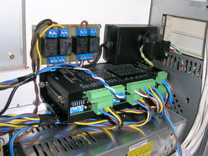

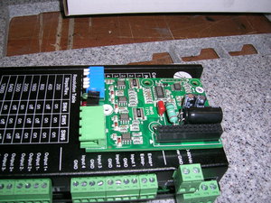

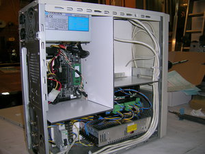

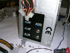

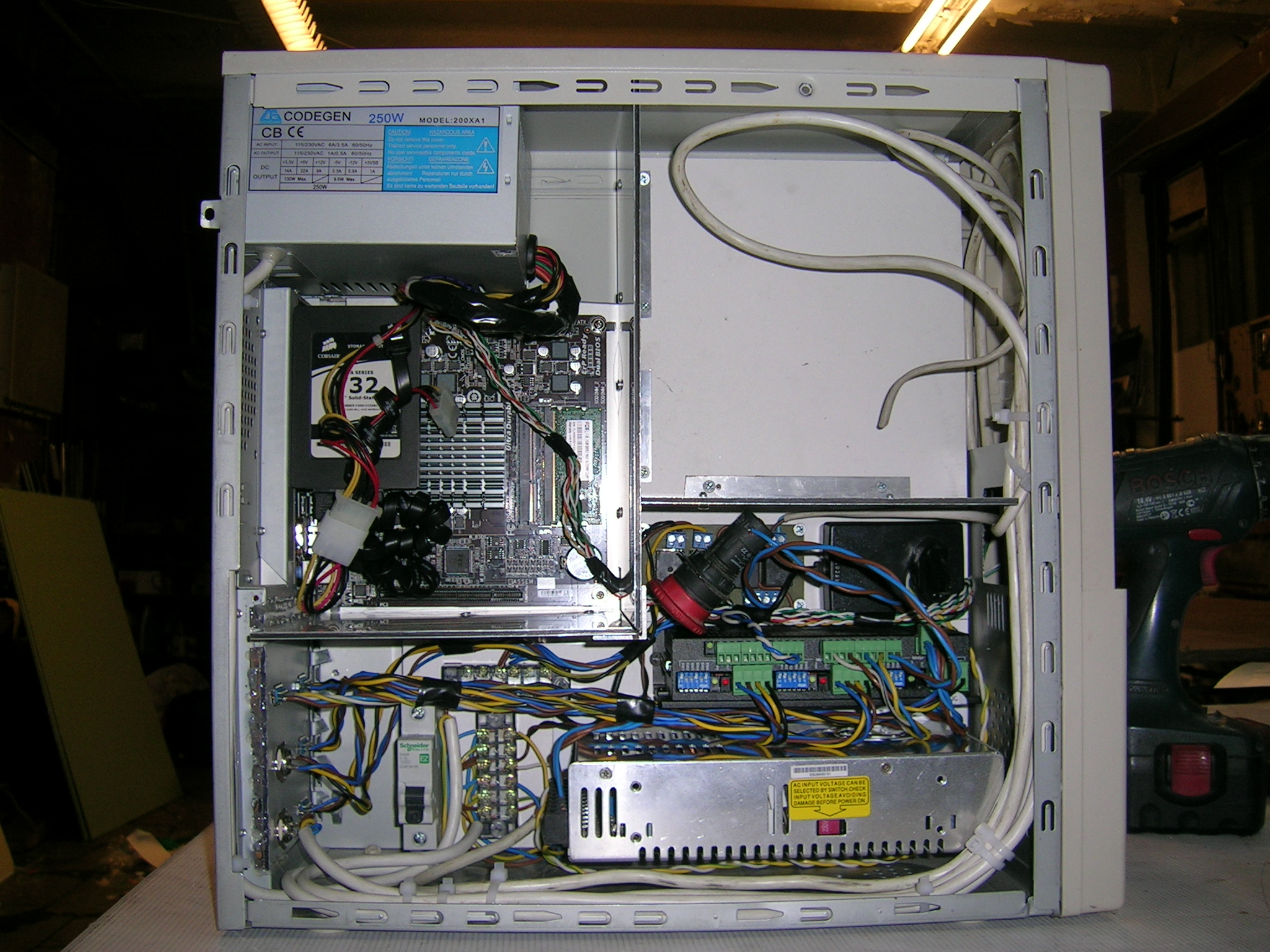

Ну вот, сборка потихоньку подходит к финишу.
Что сделано.... куплена мамка к компу, контролер, шпиндель и инвертор, собрана почти вся электрика.
Smothstepper отпадает по причине его высокой стоимости на данный момент, поэтому будет стоять stepmaster.
DSCN3704.JPG (5060 просмотров) <a class='original' href='./download/file.php?id=38618&mode=view' target=_blank>Загрузить оригинал (952.04 КБ)</a>
DSCN3705.JPG (5060 просмотров) <a class='original' href='./download/file.php?id=38619&mode=view' target=_blank>Загрузить оригинал (971.84 КБ)</a>
DSCN3706.JPG (5060 просмотров) <a class='original' href='./download/file.php?id=38620&mode=view' target=_blank>Загрузить оригинал (958.82 КБ)</a>
DSCN3707.JPG (5060 просмотров) <a class='original' href='./download/file.php?id=38621&mode=view' target=_blank>Загрузить оригинал (973.16 КБ)</a>
DSCN3708.JPG (5060 просмотров) <a class='original' href='./download/file.php?id=38622&mode=view' target=_blank>Загрузить оригинал (946.41 КБ)</a>
DSCN3709.JPG (5060 просмотров) <a class='original' href='./download/file.php?id=38623&mode=view' target=_blank>Загрузить оригинал (898.71 КБ)</a>
DSCN3710.JPG (5060 просмотров) <a class='original' href='./download/file.php?id=38624&mode=view' target=_blank>Загрузить оригинал (999.52 КБ)</a>
DSCN3716.JPG (5060 просмотров) <a class='original' href='./download/file.php?id=38625&mode=view' target=_blank>Загрузить оригинал (976.52 КБ)</a>
DSCN3717.JPG (5060 просмотров) <a class='original' href='./download/file.php?id=38626&mode=view' target=_blank>Загрузить оригинал (948.81 КБ)</a>
DSCN3718.JPG (5060 просмотров) <a class='original' href='./download/file.php?id=38627&mode=view' target=_blank>Загрузить оригинал (940.92 КБ)</a>
DSCN3719.JPG (5060 просмотров) <a class='original' href='./download/file.php?id=38628&mode=view' target=_blank>Загрузить оригинал (943.34 КБ)</a>
DSCN3720.JPG (5060 просмотров) <a class='original' href='./download/file.php?id=38629&mode=view' target=_blank>Загрузить оригинал (917.92 КБ)</a>
Контроллер mx3660 порадовал довольно тихой работой моторов, намного тише чем geckodrive, единственное что не понравилось что кнопка e-stop не отключает выходы которые идут на реле помпы и шпинделя, и при загрузки windows пару раз включаются. на видео - port на 35Khz, микро шаг 16, холостые 3200мм/м, ускорения 1000.

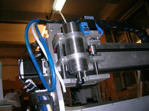

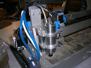

Подключил я шпиндель и разочаровался... че то в нем захрустело на 250гц, долго думать не стал повез в обратно где покупал там у них еще 2 штуки видел. В итоге у второго шпинделя вал крутился с натягом, инвертор его запустил на 500гц, но крутился он на глаз где то 500об/м, третий шпиндель не хрустел, крутился нормально, но подвывал и немного менял свою скорость (к тому же я его спокойно остановил двумя пальцами при 30000об)... не понравился он мне, точнее шпиндель нормальный но вот инвертор под него надо искать более подходящий. Вообщем взял 800-ватник на 40000об(обычного на 24000 не было) и инвертор hyndai на 400гц. Теперь буду переделовать крепление на 65мм в голове-Z.
DSCN3721.JPG (5019 просмотров) <a class='original' href='./download/file.php?id=38695&mode=view' target=_blank>Загрузить оригинал (1012.83 КБ)</a>

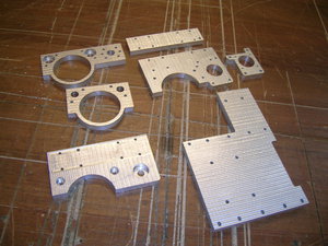

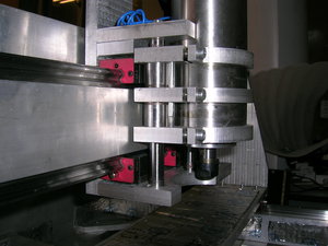

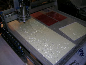

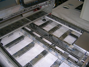

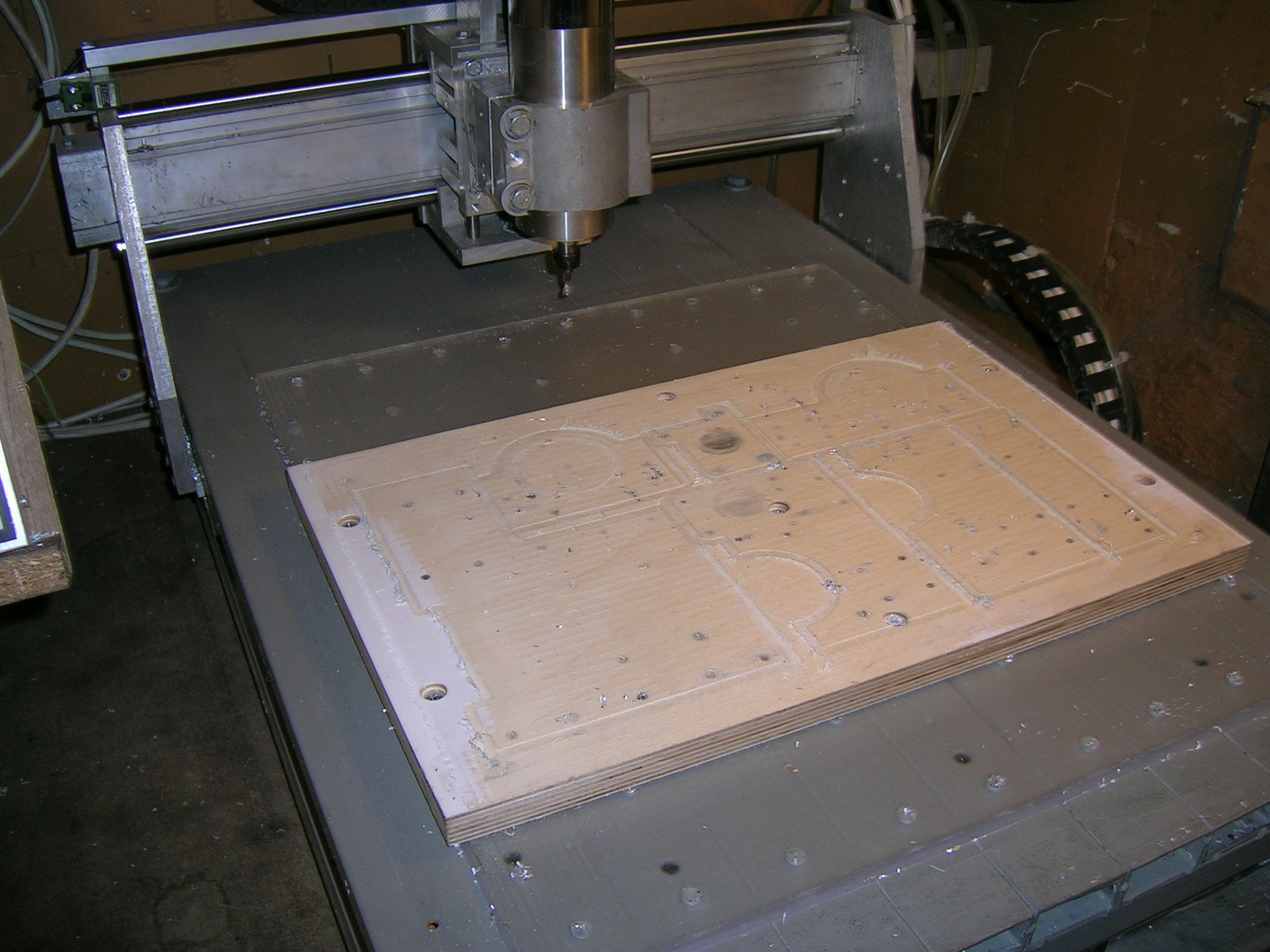

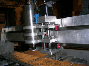

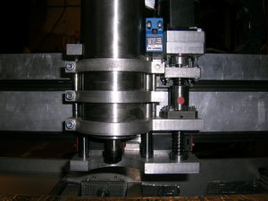

Еще чуть чуть.... осталось стол жертвенный поставить... (всего то 150 отверстий насверлить в железе :) )
Новые детальки Z (4937 просмотров) <a class='original' href='./download/file.php?id=39091&mode=view' target=_blank>Загрузить оригинал (1000.53 КБ)</a>
Новые детальки Z
Так пилил (4937 просмотров) <a class='original' href='./download/file.php?id=39092&mode=view' target=_blank>Загрузить оригинал (1011.75 КБ)</a>
Так пилил
В собранном виде (4937 просмотров) <a class='original' href='./download/file.php?id=39093&mode=view' target=_blank>Загрузить оригинал (948.7 КБ)</a>
В собранном виде
- (4937 просмотров) <a class='original' href='./download/file.php?id=39094&mode=view' target=_blank>Загрузить оригинал (985.46 КБ)</a>
- (4937 просмотров) <a class='original' href='./download/file.php?id=39095&mode=view' target=_blank>Загрузить оригинал (1007.54 КБ)</a>
Отверстия в жертвенном столе из оргстекла (4937 просмотров) <a class='original' href='./download/file.php?id=39096&mode=view' target=_blank>Загрузить оригинал (972.1 КБ)</a>

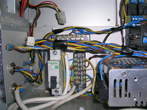

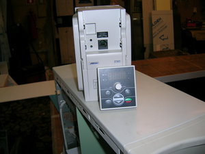

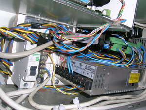

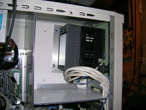

Врезал инвертор. (4937 просмотров) <a class='original' href='./download/file.php?id=39097&mode=view' target=_blank>Загрузить оригинал (993.26 КБ)</a>
Врезал инвертор.
Внутри (4937 просмотров) <a class='original' href='./download/file.php?id=39098&mode=view' target=_blank>Загрузить оригинал (887.28 КБ)</a>
Внутри

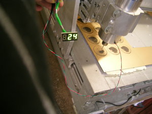

Давно хотел проверить какая температура у шпинделя, на ощупь примерно 35 гр, оказалось всего 24.
Шпиндель 800 ватт работал на холостом ходу при 16000об/м 1 час 30м. Охлаждайка 4 литра в бочке. В мастерской 16гр.
Самопальный термометр на ds1820 + avr tiny2313. (4862 просмотра) <a class='original' href='./download/file.php?id=39155&mode=view' target=_blank>Загрузить оригинал (1.06 МБ)</a>

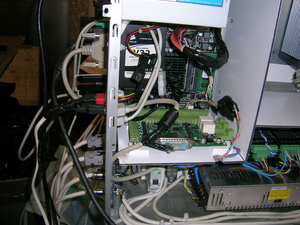

Получил stepmaster от michael-yurov, подключил, заработала сразу без гемороя. Настроил умножение на 4, в контроллере микрошаг 64, особой разницы не заметил в звуке моторов. Купил новую помпу для шпинделя помощнее, встроенную помпу и радиатор пришлось снять, в месте соединения помпы и радиатора образовывалась воздушная пробка да и качала она не ахти где то 1-1,5 л/м. купил 3 листа вибропласта и проклеил почти все трубы в основании станка. в стол засыпал песка 8кг ушло, думаю хуже не будет.
Еще заметил что шпиндель на ХХ потребляет 2 ампера(шпиндель 800ват 40000), хотя у первого шпинделя всего 0,9 ампер(шпиндель 800ват 24000). Думаю из за того что он 40000 об/м, а инвертор у меня на 400гц получается что максимальное напряжение 220 вольт на него приходит при 24000об/мин вместо 40000об/м. Отсюда вопрос нужно ли понижать напряжение или так оставить ?
сделал разрез в кабеле вывел только step/dir XYZ и землю. (4758 просмотров) <a class='original' href='./download/file.php?id=40137&mode=view' target=_blank>Загрузить оригинал (943.28 КБ)</a>

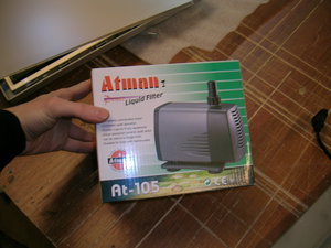

DSCN3743.JPG (4758 просмотров) <a class='original' href='./download/file.php?id=40138&mode=view' target=_blank>Загрузить оригинал (944.94 КБ)</a>
Трубы немного звенят, засыпал песка может по лучше будет. (4758 просмотров) <a class='original' href='./download/file.php?id=40139&mode=view' target=_blank>Загрузить оригинал (954.67 КБ)</a>
3000 л/ч 60ват цена 2400 (4758 просмотров) <a class='original' href='./download/file.php?id=40140&mode=view' target=_blank>Загрузить оригинал (968.1 КБ)</a>
DSCN3746.JPG (4758 просмотров) <a class='original' href='./download/file.php?id=40141&mode=view' target=_blank>Загрузить оригинал (987.24 КБ)</a>

Сообщения: 21923
Re: Для гравировки 600x600x40
crazydnb писал(а):Отсюда вопрос нужно ли понижать напряжение или так оставить ?
Надо уменьшить пропорционально.

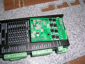

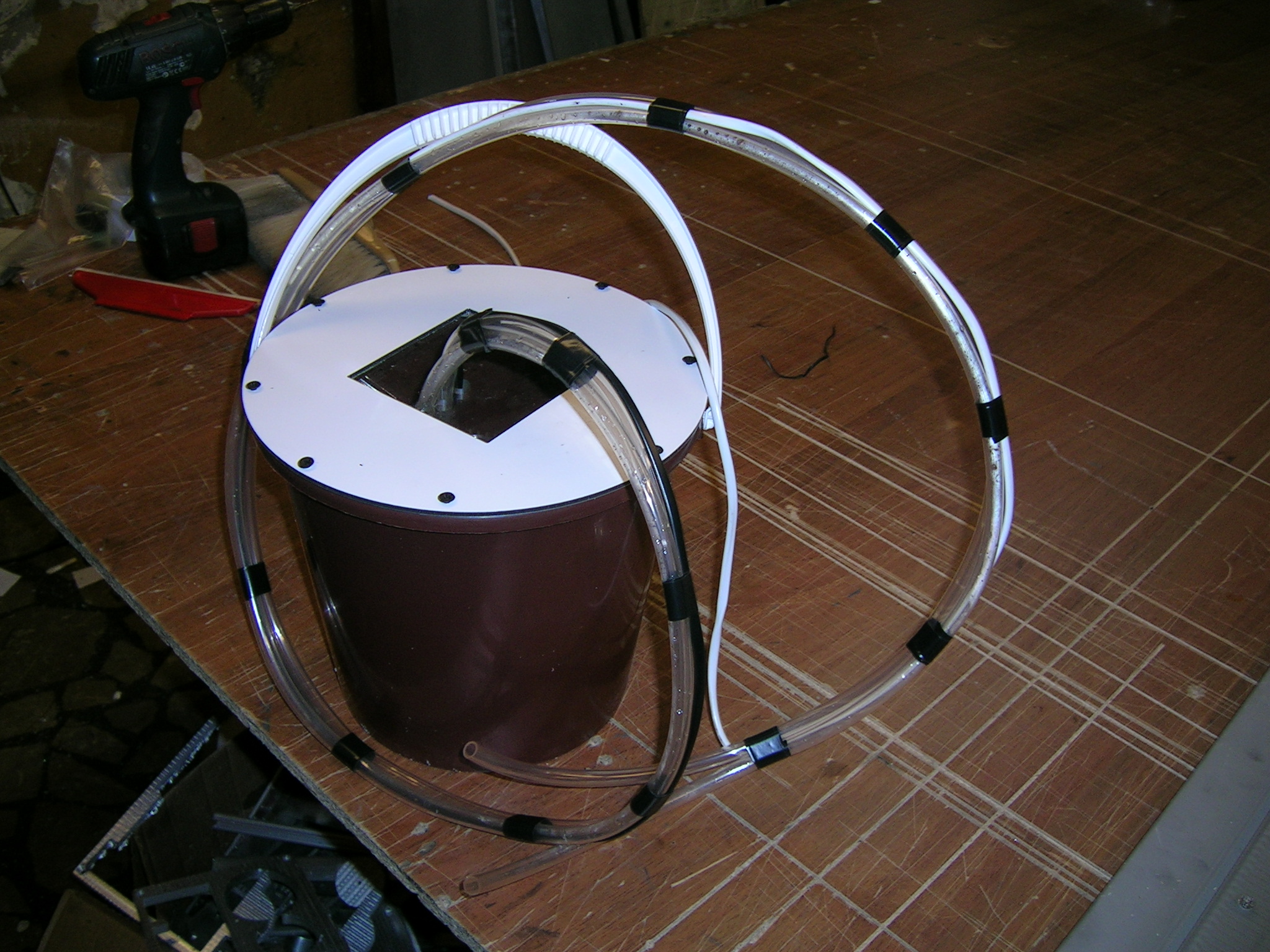

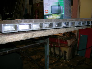

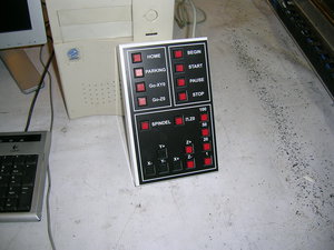

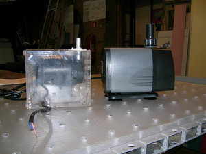

Появился тут у меня глюк после выключения шпинделя и помпы стал вырубатся комп и в один прекрасный момент после перезагрузки запустил мач а оси не ездят, гляжу на драйвере лампочки не горят и БП свистит ну думаю блин контролер сдох. Позвонил в фирму где покупал попросил проверить что да как, отвез. Сам начал разбиратся в чем проблема проблема была именно при выключении блока реле. Отдельно включал выключал шпиндель, не он, отключил инвертор и стал вручную замыкать реле, комп перезагрузился и стал востанавливать биос из резервной микросхемы на плате, при том версия биоса вернулась на версию 1.0 семерка под этот биос не грузится. Далее поставил восьмерку на отдельный винт, прошил биос, поменял винт, загрузился. Далее отключил помпу, по замыкал реле все работает нормально. как оказалось(мое предположение) при выключении помпы пробивала на минус питания блока питания, плату для блока реле пилил по контору(всю медь между дорожками не удалял) расстояние между дорожками было ~0,3мм, а помпа у меня выключалась 2 реле, то есть как я понел после выключения в помпе оставался заряд которому куда то надо было дется вот он и пробил между дорожками. в драйвере пробило 2 силовых транзистора. в итоге подумал и купил три отдельных драйвера, помпу подключил к реле на плате stepmaster ту даже завел датчики, комп теперь работает нормально, проблема исчезла. буду искать теперь транзисторы может замена вернет к жизни один из каналов в драйвере.
Теперь о хорошем, сделал из ведра типо бочек для новой помпы, новая помпа качает лучше первой. настроим инвертор теперь шпиндель на ХХ потребляет 0.8а и меньше греется. сделал пару заказов, скорость и качество радует, линии ровные, выборка равномерная, а самое главное теперь на стол ложится ровно пол листа и ничего подрезать не надо.
Вибропаласт и песок в столе заметно снизил шум при работе. (4669 просмотров) <a class='original' href='./download/file.php?id=40584&mode=view' target=_blank>Загрузить оригинал (1.02 МБ)</a>
типа &quot;пульт&quot; из контроллера клавиатуры очень сильно упрощает работу. (4669 просмотров) <a class='original' href='./download/file.php?id=40585&mode=view' target=_blank>Загрузить оригинал (920.38 КБ)</a>
типа "пульт" из контроллера клавиатуры очень сильно упрощает работу.
DSCN3749.JPG (4669 просмотров) <a class='original' href='./download/file.php?id=40586&mode=view' target=_blank>Загрузить оригинал (958.63 КБ)</a>
DM870 (4669 просмотров) <a class='original' href='./download/file.php?id=40587&mode=view' target=_blank>Загрузить оригинал (979.31 КБ)</a>
DM870
Убитый канал. (4669 просмотров) <a class='original' href='./download/file.php?id=40588&mode=view' target=_blank>Загрузить оригинал (1.08 МБ)</a>
Убитый канал.

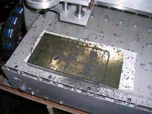

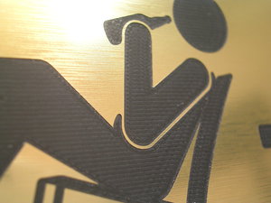

при макро съемке видны следы от фрезы, но в реале глазом этого не видно. (4669 просмотров) <a class='original' href='./download/file.php?id=40592&mode=view' target=_blank>Загрузить оригинал (1021.77 КБ)</a>
DSCN3766.JPG (4669 просмотров) <a class='original' href='./download/file.php?id=40593&mode=view' target=_blank>Загрузить оригинал (914.64 КБ)</a>
Скорость 2000 ускорения 1500, гравер 0,5мм.
фотик у меня старый и на медленную карточку пишется только 40сек.

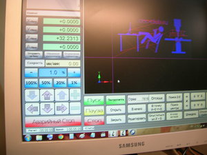

Сообщения: 11731

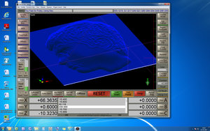

Ой, что со скринсетом стало! :D
Приятно удивлен качеству доработки.
Ну а скорость гравировки на видео какая-то прямо нереальная.
А что за шпиндель? Совсем его не слышно!
Я понял, что на 40 000 об/мин, но хотелось глянуть подробнее (лучше ссылку на то место, где можно купить).

michael-yurov писал(а):Ой, что со скринсетом стало! :D
Купил тут, так как в одном городе находимся, меньше гемороя с обменном если что то не подойдет , как это и случилось с 300ват шпинделем.

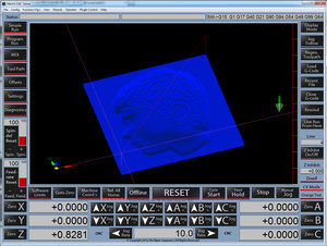

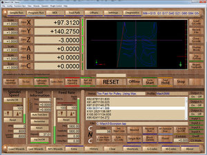

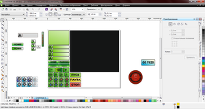

Пытаюсь свой дизайн придумать, но как то пока не очень выходит. (4646 просмотров) <a class='original' href='./download/file.php?id=40599&mode=view' target=_blank>Загрузить оригинал (173.05 КБ)</a>
Сообщения: 3023
Хочется узнать какая мать в системнике? Как она дружит с Mach3?
crazydnb
Сообщения: 164
Зарегистрирован: 01 май 2013, 16:59
Репутация: 100
Настоящее имя: Александр Гончаров
Сообщение crazydnb »
shalek писал(а):Хочется узнать какая мать в системнике? Как она дружит с Mach3?
gigabite j1800n-d2p
http://key.ru/shop/devices/motherboards ... 1800n-d2p/
Работает нормально, глюков под mach 2.63 не обнаружено.
http://www.cnc-club.ru/forum/viewtopic. ... 40#p158581
Сообщения: 3023

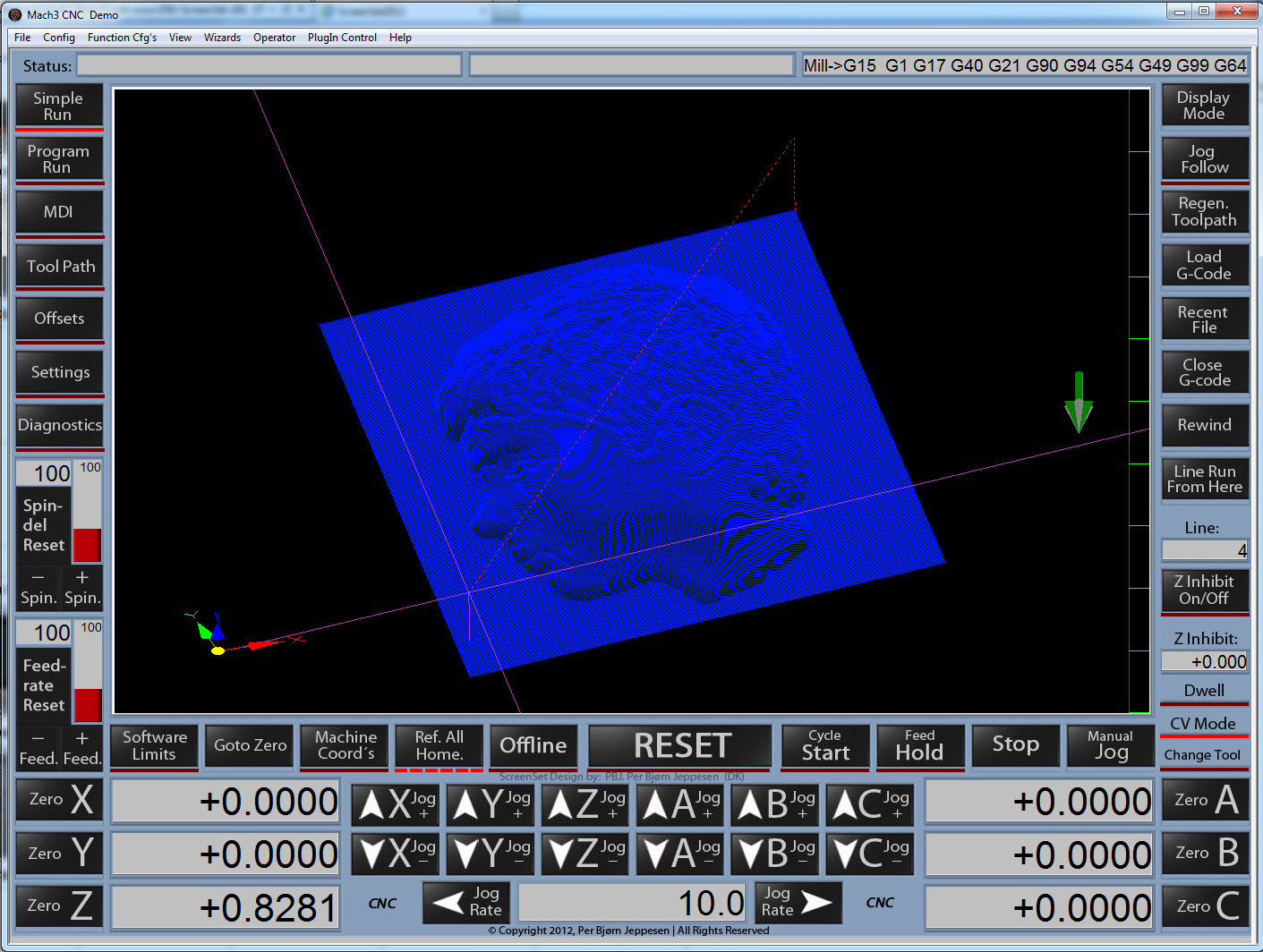

crazydnb писал(а):Пытаюсь свой дизайн придумать, но как то пока не очень выходит.
А как Вам такой скринсет?
63MainWood.jpg (4625 просмотров) <a class='original' href='./download/file.php?id=40603&mode=view' target=_blank>Загрузить оригинал (157.6 КБ)</a>
Detail06.jpg (4625 просмотров) <a class='original' href='./download/file.php?id=40604&mode=view' target=_blank>Загрузить оригинал (1.09 МБ)</a>
Detalje01.jpg (4625 просмотров) <a class='original' href='./download/file.php?id=40605&mode=view' target=_blank>Загрузить оригинал (1.91 МБ)</a>

Если честно то не очень, слишком много чего не нужного для меня. Пока что скрин от michael-yurov для меня самый оптимальный. Буду потихоньку свой рисовать в corel, благо в нем очень просто перемещать\маштабировать и цвет менять.
Сообщение Дрюня »
Расскажи как ведёт себя ШВП по Z при такой установке. Хочу и себе так сделать, но пока сомневаюсь - мало информации о такой компоновке нашел, а рассчитывать в солиде не научился ещё.
P.S. И чего это ты со станком и без медальки? :thinking:
crazydnb
Сообщения: 164
Репутация: 100
Дрюня писал(а):Расскажи как ведёт себя ШВП по Z при такой установке. Хочу и себе так сделать, но пока сомневаюсь - мало информации о такой компоновке нашел, а рассчитывать в солиде не научился ещё.
Не откажусь если дадут :D
При таких направляющих как у меня, на стороне где стоит гайка ШВП люфта нет а с другой стороны если надавить то немного люфтит, думаю что если расстояние между подшипниками сделать больше то люфт будет меньше. Z сделал так что бы вылет шпинделя был как можно меньше. в солиде рисовал просто что бы посмотреть как это будет выглядеть и как состыкуются детали, ничего не рассчитывал, все чертежи и раскрой деталей делал через CorelDraw.
Дрюня
Сообщения: 2040
Репутация: 1504
Откуда: Днепр
Сообщение Дрюня »
crazydnb писал(а):Z сделал так что бы вылет шпинделя был как можно меньше
Я тоже хочу так сделать для уменьшения вылета, поэтому хочу проанализировать все за и против, а информации очень мало (про перекосы, подклинивания или какие другие проблемы...)
