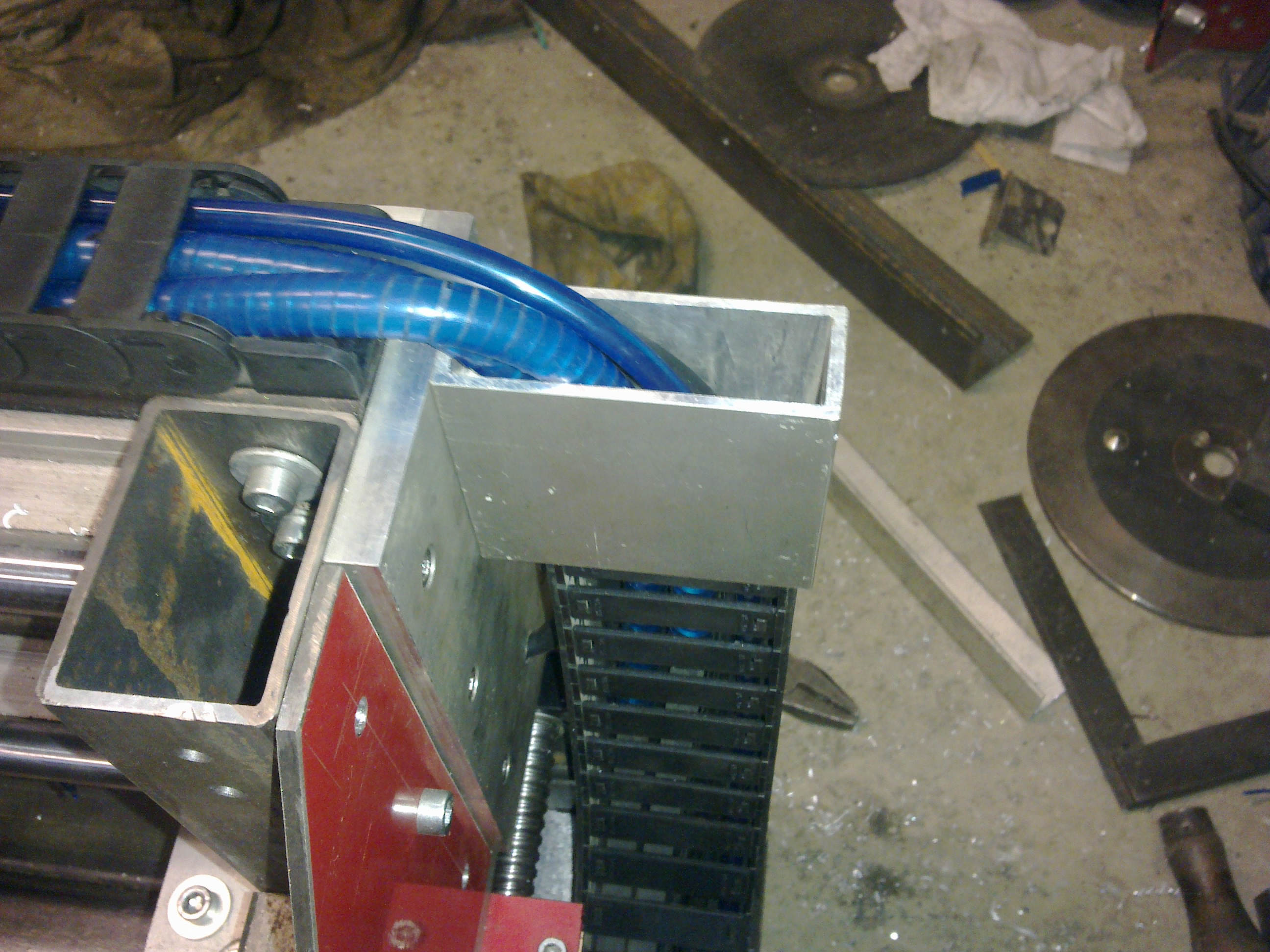

Вот обещанное фото кабеля
DSC09598 (2).JPG (5126 просмотров) <a class='original' href='./download/file.php?id=36618&mode=view' target=_blank>Загрузить оригинал (187.7 КБ)</a>
далее протяжка проводов по станку
DSC09601 (2).JPG (5126 просмотров) <a class='original' href='./download/file.php?id=36621&mode=view' target=_blank>Загрузить оригинал (147.86 КБ)</a>
DSC09602 (2).JPG (5126 просмотров) <a class='original' href='./download/file.php?id=36622&mode=view' target=_blank>Загрузить оригинал (187.55 КБ)</a>
DSC09603 (2).JPG (5126 просмотров) <a class='original' href='./download/file.php?id=36623&mode=view' target=_blank>Загрузить оригинал (191.17 КБ)</a>
DSC09604 (2).JPG (5126 просмотров) <a class='original' href='./download/file.php?id=36624&mode=view' target=_blank>Загрузить оригинал (182.72 КБ)</a>
DSC09616 (2).JPG (5126 просмотров) <a class='original' href='./download/file.php?id=36636&mode=view' target=_blank>Загрузить оригинал (198.75 КБ)</a>

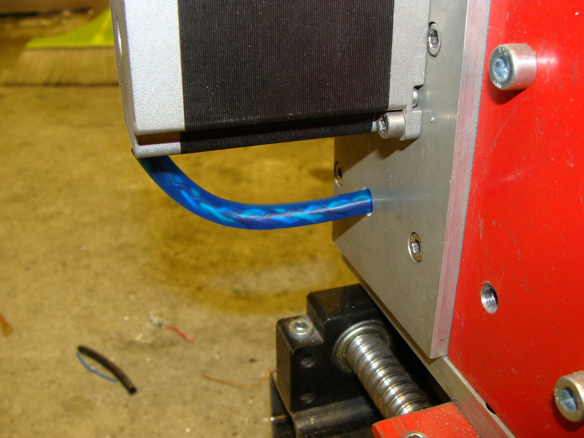

для того чтоб силиконовый шланг не изогнулся я сделал такие пружинки (металлических в магазине нужного диаметра не нашел).
DSC09612 (2).JPG (5126 просмотров) <a class='original' href='./download/file.php?id=36632&mode=view' target=_blank>Загрузить оригинал (214.87 КБ)</a>
для нарезки оных сделал небольшой резак
DSC09613 (2).JPG (5126 просмотров) <a class='original' href='./download/file.php?id=36633&mode=view' target=_blank>Загрузить оригинал (131.58 КБ)</a>
DSC09614 (2).JPG (5126 просмотров) <a class='original' href='./download/file.php?id=36634&mode=view' target=_blank>Загрузить оригинал (197.14 КБ)</a>
результат уже одетый на шланг
DSC09615 (2).JPG (5126 просмотров) <a class='original' href='./download/file.php?id=36635&mode=view' target=_blank>Загрузить оригинал (205.01 КБ)</a>

sergey27rus писал(а):для того чтоб силиконовый шланг не изогнулся я сделал такие пружинки
Хорошо придумано. Но такие пружинки продаются в магазинах электро товаров. Стоят 100-200руб за пачку 10м. Сделаны из жесткого полиэтилена, бывают разных диаметров.
sergey27rus
Сообщения: 1129
Репутация: 730
Re: "Z"orro станочек
Сообщение sergey27rus »
nERV писал(а):Хорошо придумано.
У меня остались кусочки трубок, не выбрасывать же их, вспомнил видео с ютуба, там делали тонкие ниточки с пластиковых бутылок, примерно таким способом и порезал на пружинки.
master_70
Сообщения: 1922
Репутация: 317
Откуда: Московская_обл
Сообщение master_70 »
а как шаг пружинки задавал?
http://www.zavetrom.ru
sergey27rus
Сообщения: 1129
Репутация: 730
master_70 писал(а):а как шаг пружинки задавал?
Углом ножа (в моем случае угол стержня на который одевается трубочка) и крайней стенки на который опирается торец трубки
