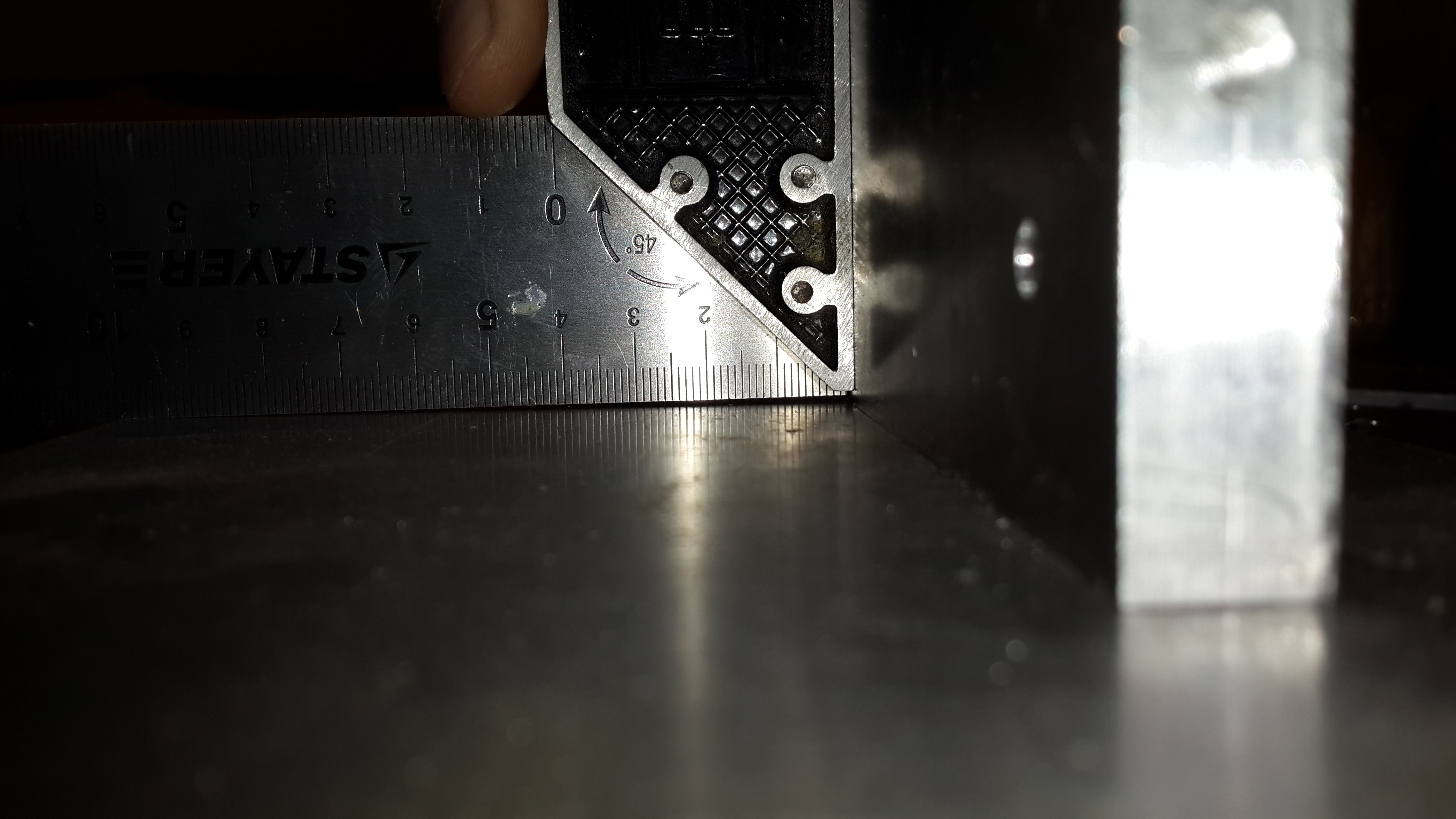

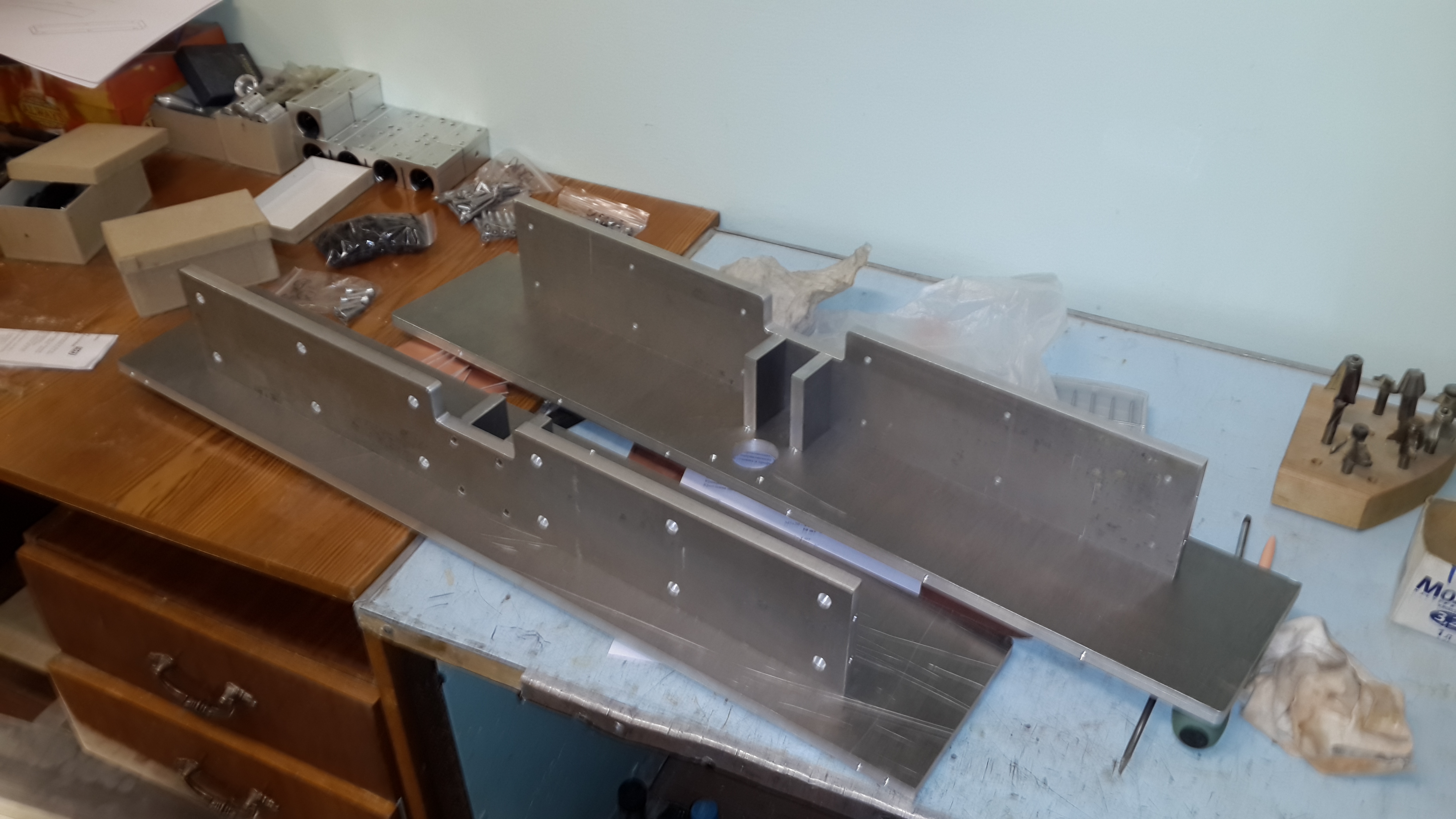

Собрал боковины станины.
2014-11-08 18.50.43.jpg (4139 просмотров) <a class='original' href='./download/file.php?id=36239&mode=view' target=_blank>Загрузить оригинал (2.18 МБ)</a>
Начал ось Z собирать
2014-11-08 16.49.31.jpg (4139 просмотров) <a class='original' href='./download/file.php?id=36240&mode=view' target=_blank>Загрузить оригинал (2.35 МБ)</a>
2014-11-08 18.50.34.jpg (4139 просмотров) <a class='original' href='./download/file.php?id=36241&mode=view' target=_blank>Загрузить оригинал (2.27 МБ)</a>

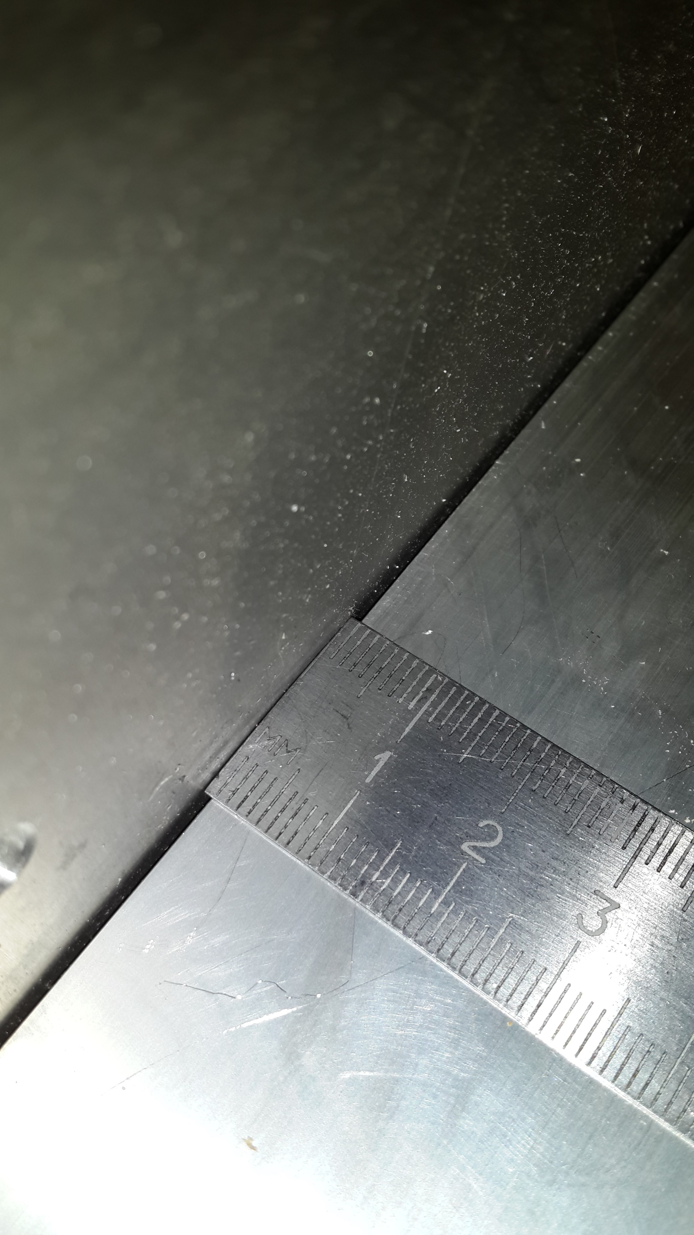

Кривизна балки Y ~ 0.8 мм по центру.
2014-11-08 18.52.59.jpg (4139 просмотров) <a class='original' href='./download/file.php?id=36242&mode=view' target=_blank>Загрузить оригинал (921.51 КБ)</a>
2014-11-08 18.54.14.jpg (4139 просмотров) <a class='original' href='./download/file.php?id=36243&mode=view' target=_blank>Загрузить оригинал (1.28 МБ)</a>
В принципе она даже рукой прижимается к профилю. Если притянуть ее к профилю, как и планировалось?
Или выкинуть ее и сделать балку полностью из профилей?
Re: Первый станочек 1000х500х150
Выгни аккуратненько - поставь на досочек и надави рукой или ногой.
Главное, лишнего не согнуть.
Если веса тела недостаточно - можно положить на верстак на досочки / бобышки, и притянуть в середине струбциной.
Опять же - стоит время от времени отпускать и проверять, есть ли эффект. Чтобы лишнего не согнуть.

Боюсь, если ее выгибать она может волнами пойти, и получится еще хуже.
Склоняюсь к тому, что бы ее выкинуть и сделать балку из 3-х профилей, 100х40х4 и 2 штуки 50х40х4.
