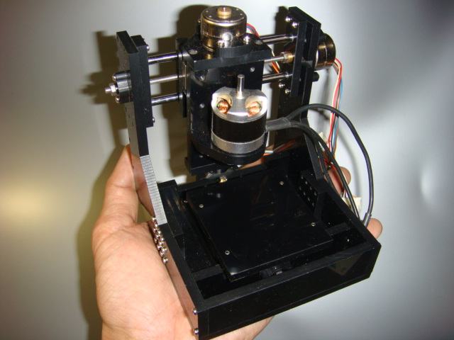

"нано" это вот такой:
119.jpg (4006 просмотров) <a class='original' href='./download/file.php?id=36078&mode=view' target=_blank>Загрузить оригинал (178.35 КБ)</a>
А то что у вас - точный спетрометрический прибор, не предназначенный для "силовых" нагрузок.
Плюс у него всего две оси.
Из того что есть может получится красивый "выжигатель" лазером. Ну или координатная сверлилка для микросвёрл(печатные платы).
По драйверам - на обеих картинках - просто "высокомощные мосты" для управления движками с помощью ардуины - без неё они бесполезны. Вам нужны нечто, похожее вот на это:
A4988 интегральный драйвер на ток до 2А и напряжением питания до 35в
