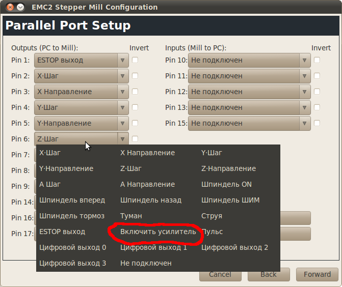

и по софту вопрос - а в линукс цнц пины энейбел не используются что ли, как в мач3?
и по драйверам (у меня такие http://ru.aliexpress.com/item/Free-Ship ... 59171.html) а движки(http://ru.aliexpress.com/item/A908A-425 ... 04047.html) 3х амперные - ток на драйвере ставить 3А по "RMS" или по "PEAK"?

slk писал(а):и по софту вопрос - а в линукс цнц пины энейбел не используются что ли, как в мач3?
У меня используются...

а как они называются? в меню выбора есть только шаг и направление оси(http://cnc-club.ru/forum/viewtopic.php? ... figuration) и все...

В русском переводе это звучит так:
Screenshot-EMC2 Stepper Mill Configuration-4.png (3590 просмотров) <a class='original' href='./download/file.php?id=34278&mode=view' target=_blank>Загрузить оригинал (86.57 КБ)</a>
