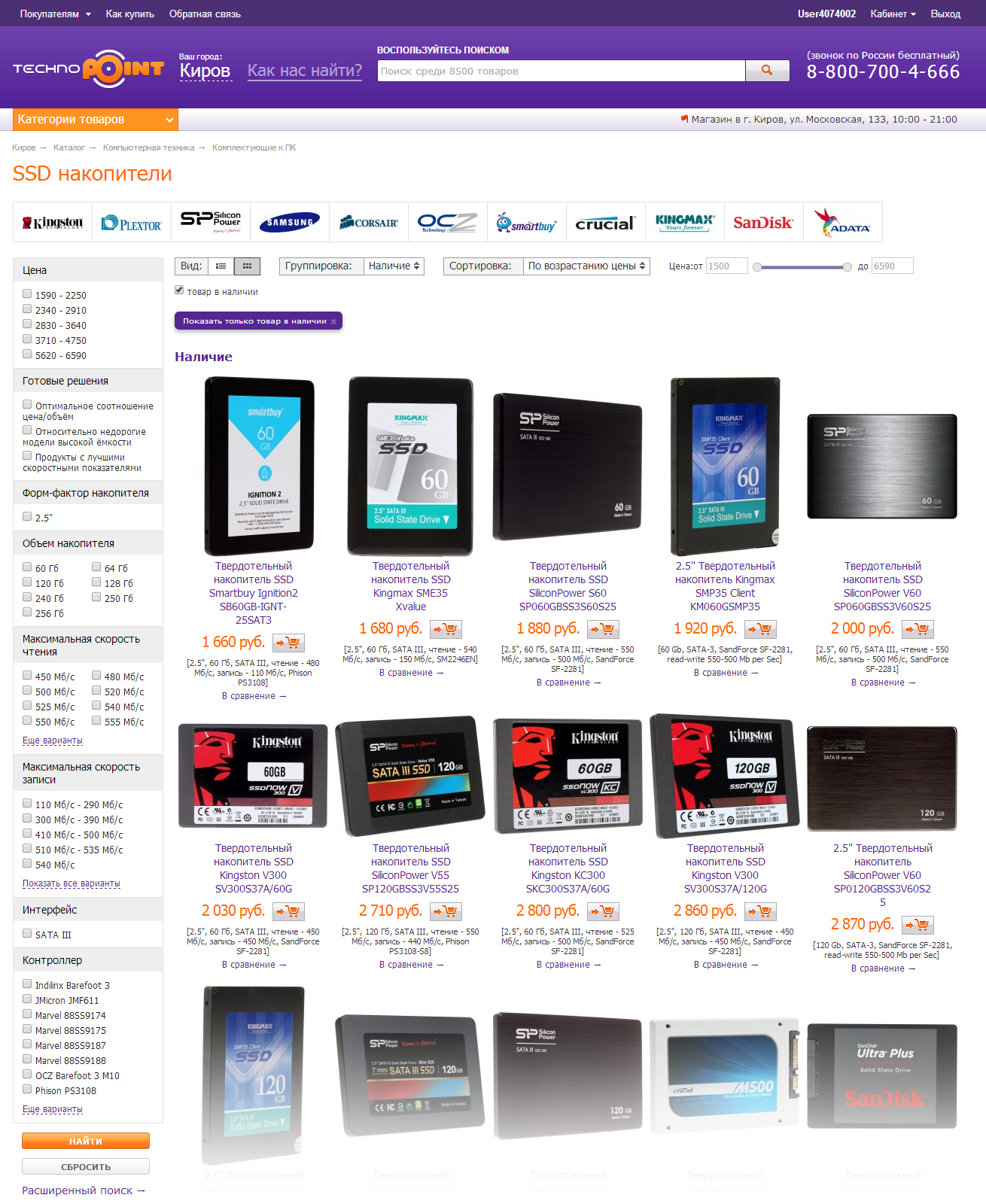

В общем - рекомендую, особенно для станочных компов, где задержки и торможения недопустимы,
учитывая, что цена SSD зависит от объема, а для станков много не нужно.
2014-08-06 16-20-04 Скриншот экрана.png (2835 просмотров) <a class='original' href='./download/file.php?id=31720&mode=view' target=_blank>Загрузить оригинал (720.17 КБ)</a>
