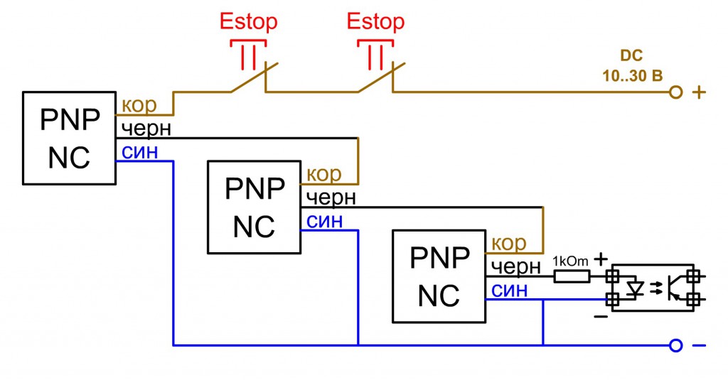

master_70 писал(а):ага ага. ни чего не понял . вот допустим http://www.iaselect.ru/Content/Turck/In ... rus_ru.pdf
кого чего к чему не понимаю . то ли я дурак то ли лыжЫ по асфальту не катят.
в datasheet написано, что ток "разомкнутого" датчика менее 0.6 mA, а замкнутого от 2 до 100 mA.
Эти датчики обычно применяют для непосредственного управления обмоткой реле (по схеме обмотка реле на месте резистора). В "разомкнутом" состоянии ток в цепи менее 0.6 mA, что недостаточно для срабатывания реле. подключить к оптопаре можно, нужно тольки симитировать нагрузку вместо обмотки реле, на которой и будет появлятся нужное напряжение.

вот такую схемку нарисовали мне .
Безымянный.png (4380 просмотров) <a class='original' href='./download/file.php?id=30929&mode=view' target=_blank>Загрузить оригинал (14.77 КБ)</a>
а отсюда вопрос вырос . какой провод плюс, а какой минус. синий или коричневый?

master_70 писал(а):а отсюда вопрос вырос . какой провод плюс, а какой минус. синий или коричневый?
По твоей-же ссылке на описание датчика нарисовано, что без разницы.

nERV
Сообщения: 1503
Репутация: 624
Откуда: Ульяновск
Сообщение nERV »
Как верно подмечено, к платке просится НПН датчик, а не ПНП. По стандарту синий идет минусом, коричневый плюсом.

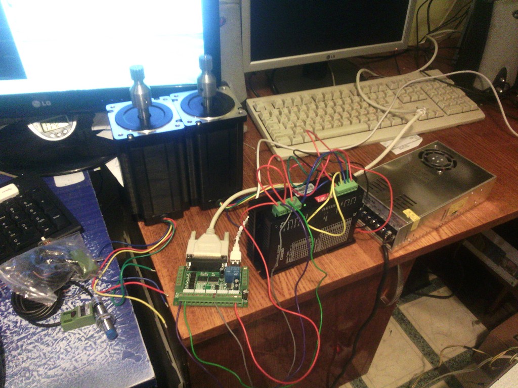

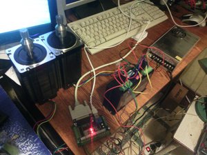

вот наконецто потратил целый день чтоб понять как все тут работает .
IMG_20140718_174218.jpg (4213 просмотров) <a class='original' href='./download/file.php?id=30975&mode=view' target=_blank>Загрузить оригинал (234.27 КБ)</a>
IMG_20140718_174801.jpg (4213 просмотров) <a class='original' href='./download/file.php?id=30976&mode=view' target=_blank>Загрузить оригинал (235.64 КБ)</a>
сегодня проверил платку опторазвязки , проверил все ШД.
https://www.youtube.com/watch?v=TF29feCAOvg
завтра буду проверять концкевики все . и пробывать настроить как будет выглядеть синхронизация 2 шд по 1 оси
потом шпиндель.

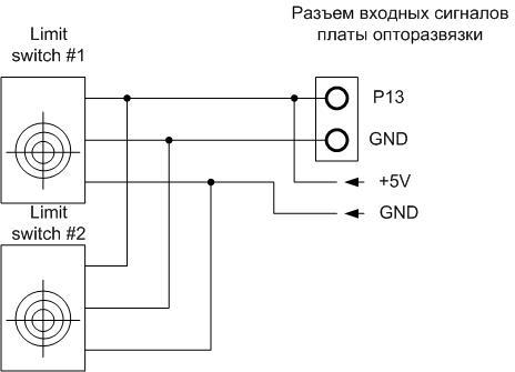

Откуда: Московская_обл

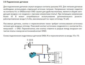

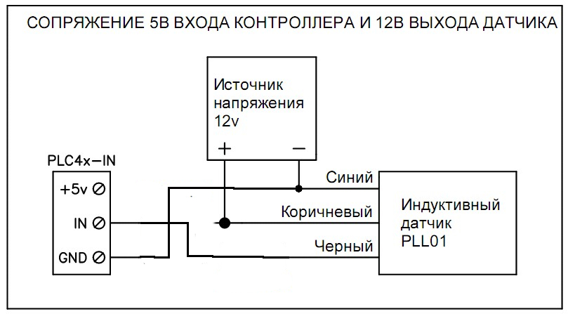

Сообщение master_70 »
еще вопросик .. как спарить индуктивные датчики . скнопками все понятно та 2 контакта и это обычный переключатель . а с индуктивными и тремя проводами как ?. ну и кук спарить 3контактный с 2 контактным .вот это в моем случае.
если несложно черкните рисунок плиз.
http://www.zavetrom.ru

master_70
Сообщения: 1922
Репутация: 317

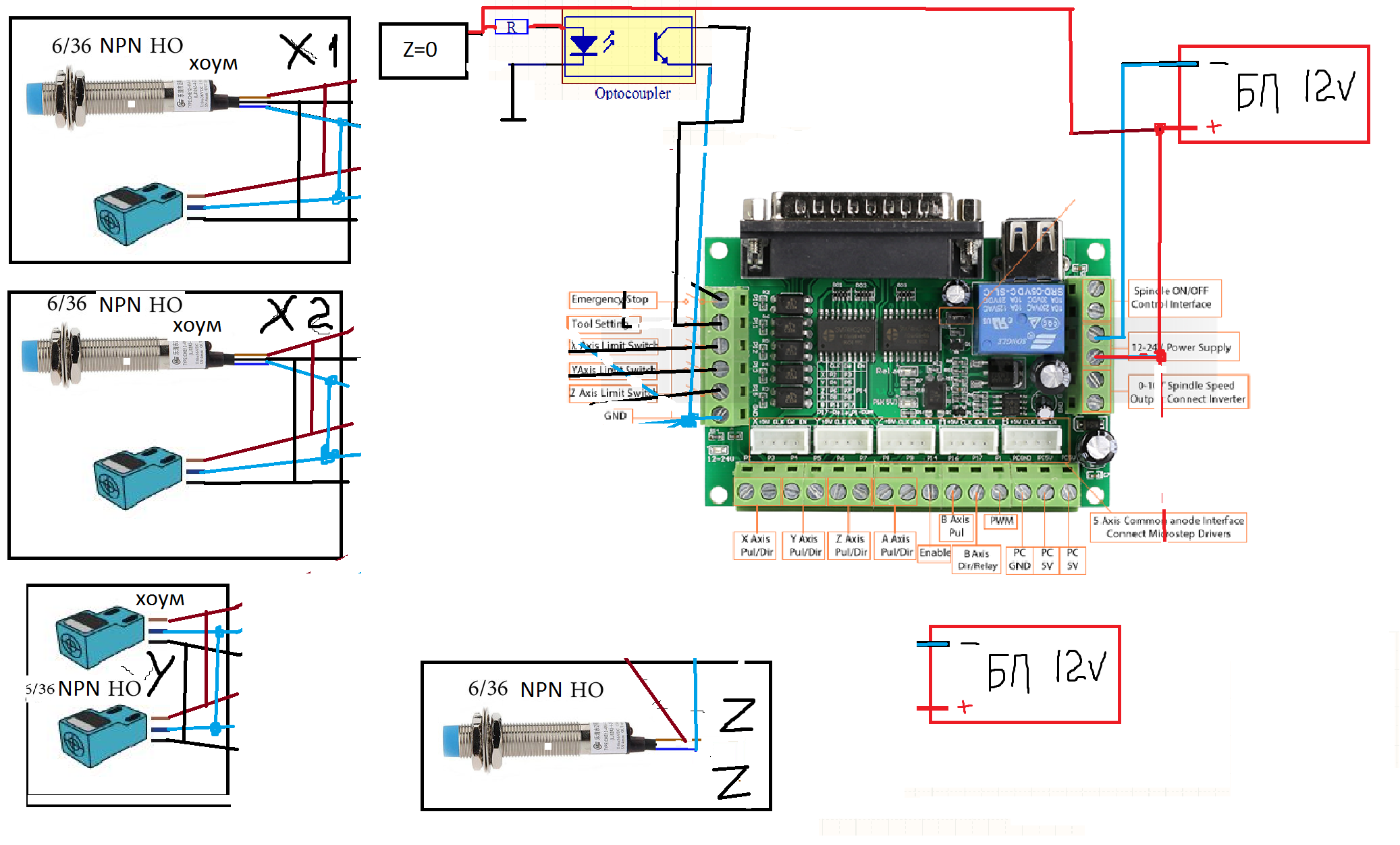

помогите развести контакты.!!!!
подключение датчиков2.png (4003 просмотра) <a class='original' href='./download/file.php?id=31084&mode=view' target=_blank>Загрузить оригинал (805.13 КБ)</a>
Последний раз редактировалось master_70 21 июл 2014, 10:49, всего редактировалось 1 раз.
master_70
Сообщения: 1922
Репутация: 317
чтото ни как не вьеду как все подключить . ищу в инете как но только все юбольше запутываюсь .
118671378648595.jpg (4062 просмотра) <a class='original' href='./download/file.php?id=31042&mode=view' target=_blank>Загрузить оригинал (113.11 КБ)</a>
Estop_pnp-1024x535.jpg (4062 просмотра) <a class='original' href='./download/file.php?id=31043&mode=view' target=_blank>Загрузить оригинал (61.48 КБ)</a>

master_70
Сообщения: 1922
Репутация: 317
crazydnb писал(а):я так подключил.
а диод зачем?\
crazydnb
Сообщения: 163
Зарегистрирован: 01 май 2013, 16:59
Репутация: 100
Настоящее имя: Александр Гончаров
Сообщение crazydnb »
а диод зачем?\
ну если паралелить два датчика, если один сработает то у одного будет минус на выходе а у другого плюс, короткое замыкание будет или я неправ ?
crazydnb
Сообщения: 163
Репутация: 100
если поднести к датчику железку
то выход соединяется с землей
А как выход может "соединяться с землей", если датчик по схеме никак с землей не связан?
ну не с землей а с минусом блока питания, думаю что минус БП датчиков должен быть связан с минусом питания платы развязки.
