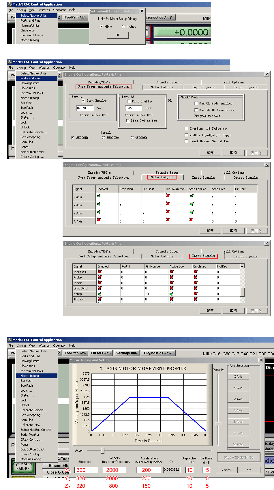

Настройки Mach3 которые шли в комплекте на диске конечно же не подошли к станку, путем перебирания вариантов на форумах были найдены настройки при которых он хотя бы двигается в Mach3 с помощью клавиатуры. Шпиндель включается через раз (программно) И инвертором еще не разобрался, сейчас приступлю к поиску инструкции по нему.

qraga3 писал(а):он проезжает несколько сантиметров потом начинает жужжать и останавливается
Пропускает шаги. Неправильно выставлены скорость/ускорение, либо в дополнение к этому люфты механики.
qraga3 писал(а):Не имея настроек для Mach3 возможно их вычисление опытным путем?
Вполне. Двигатели - 200 шагов на оборот. ШВП - шаг винта = перемещение за оборот. Нужно смотреть какой установлен микрошаг.
Коробочку откройте и сфотографируйте содержимое. Что за электроника стоит?

Если в станке ШВП 1605, движки 3А и дробление шага стоит 1/8, тогда вот эти настройки должны подойти.
mach3 setting for 6040.jpg (8409 просмотров) <a class='original' href='./download/file.php?id=30149&mode=view' target=_blank>Загрузить оригинал (787.52 КБ)</a>

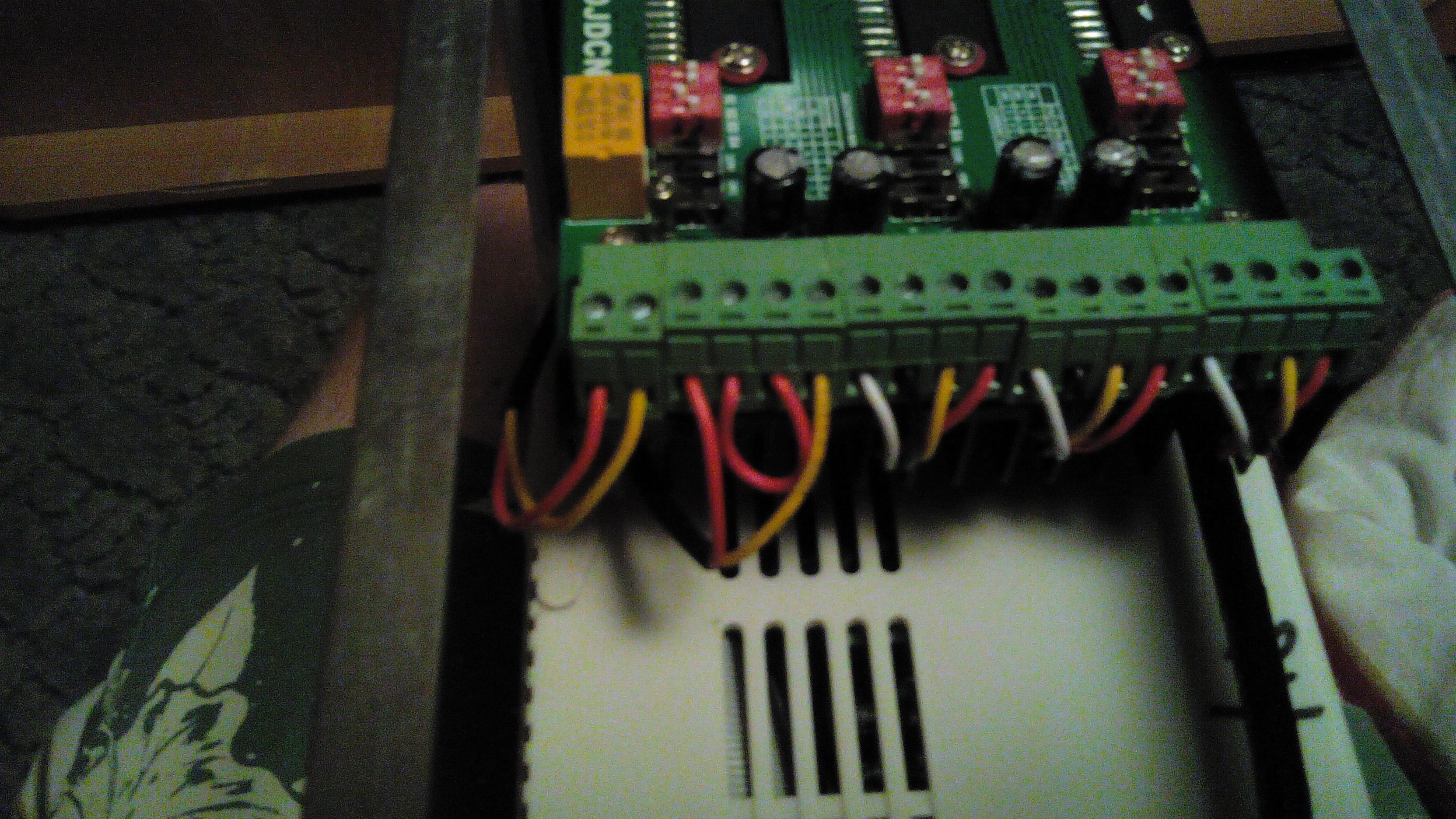

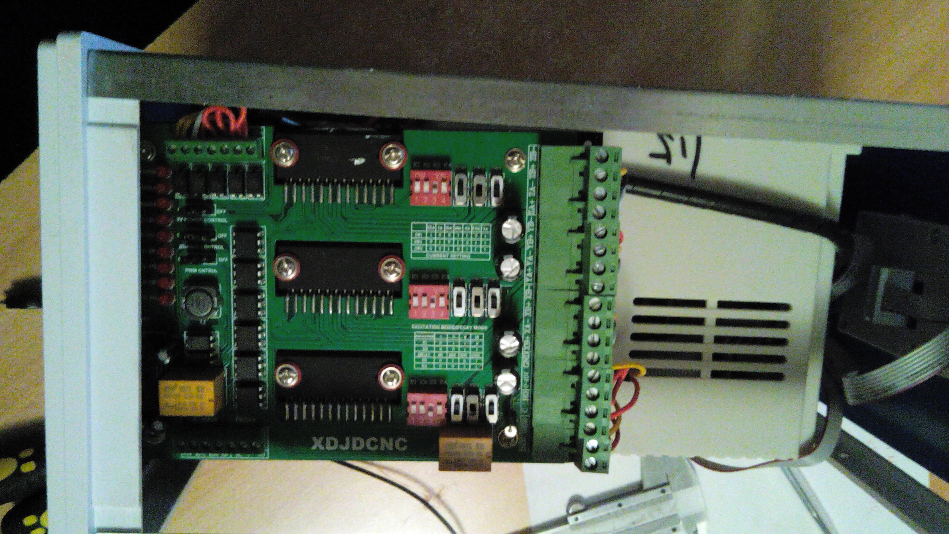

Вот потроха ящика
IMG_20140628_004944.jpg (8375 просмотров) <a class='original' href='./download/file.php?id=30164&mode=view' target=_blank>Загрузить оригинал (1.22 МБ)</a>
IMG_20140628_004958.jpg (8375 просмотров) <a class='original' href='./download/file.php?id=30165&mode=view' target=_blank>Загрузить оригинал (1.17 МБ)</a>
IMG_20140628_005125.jpg (8375 просмотров) <a class='original' href='./download/file.php?id=30166&mode=view' target=_blank>Загрузить оригинал (1.02 МБ)</a>
Сделал Ваши настройки, стал плавно перемещаться без остановок, спасибо.

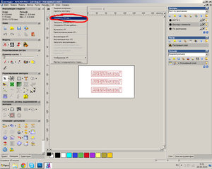

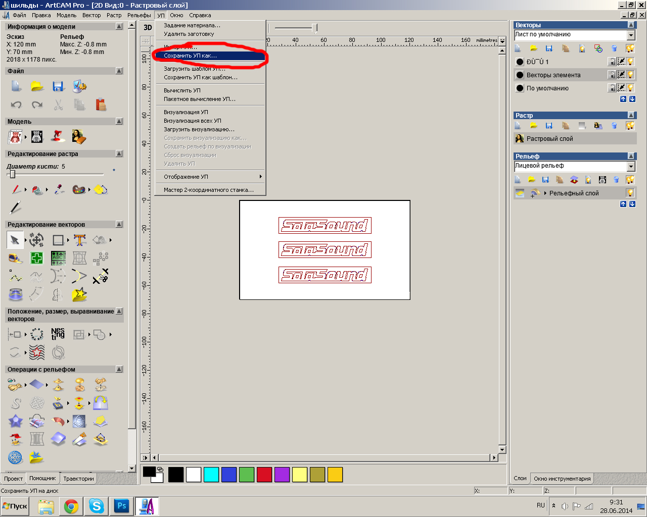

В ArtCam после создания траекторий выберите следующие пункты:
1.jpg (8343 просмотра) <a class='original' href='./download/file.php?id=30168&mode=view' target=_blank>Загрузить оригинал (557.58 КБ)</a>

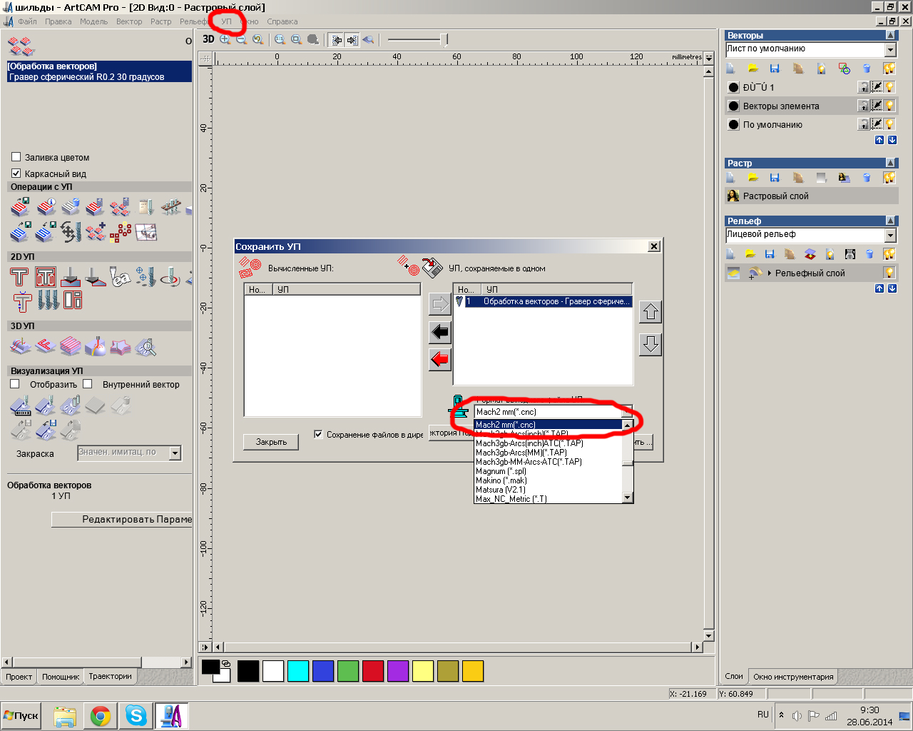

Далее сохранить УП как и выбираете постпроцессор Mach2 mm.cnc
2.jpg (8343 просмотра) <a class='original' href='./download/file.php?id=30169&mode=view' target=_blank>Загрузить оригинал (533.59 КБ)</a>

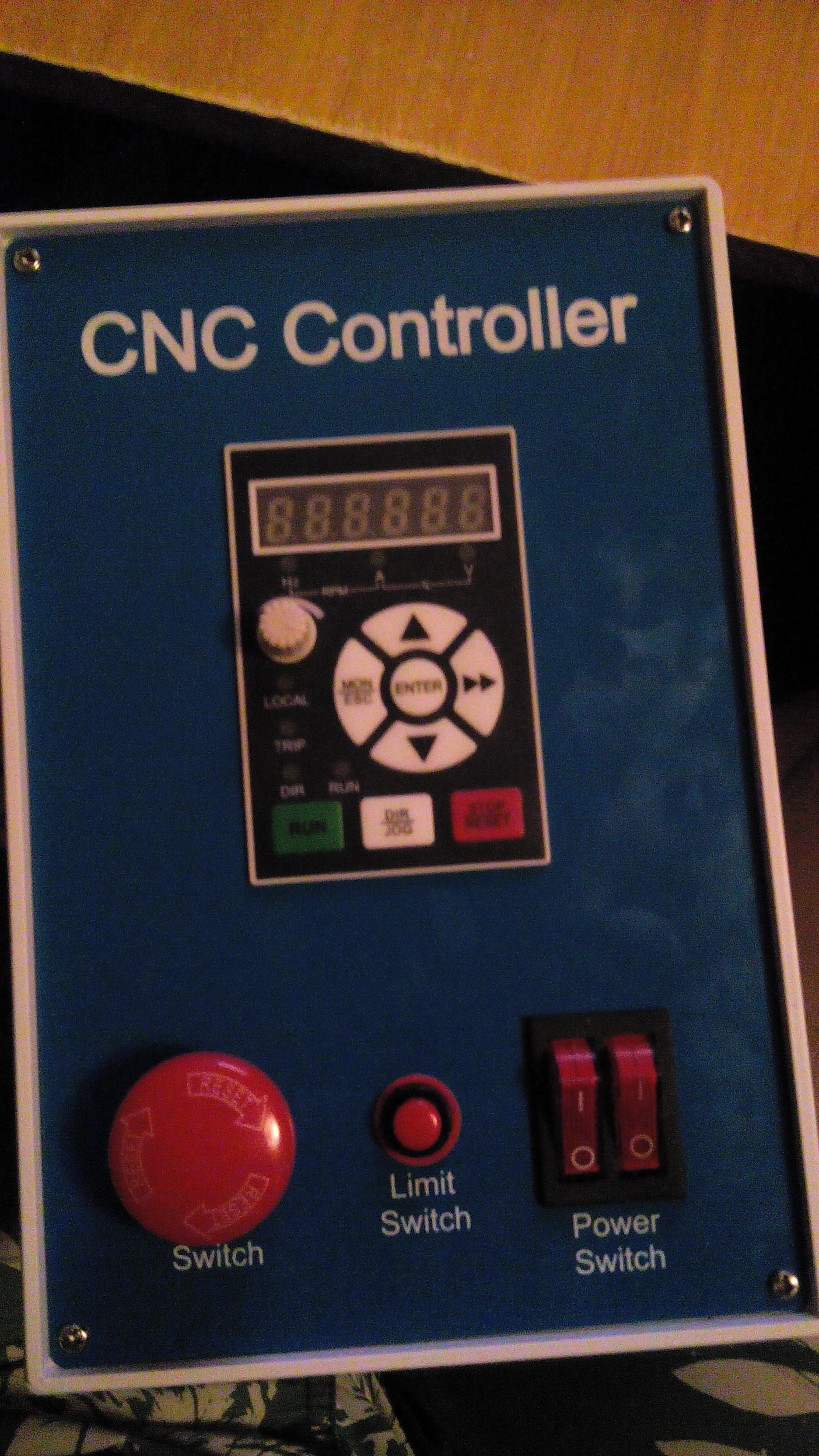

По оборотам не подскажу. Судя по фоткам частотник не такой как у меня. Ищите настройки по модели своего частотника, а обороты скорее всего крутилкой на панели должны регулироваться.

Крутилку крутил, эффекта нет, буду разбираться, завтра попробую сделать первый рез, результаты выложу тут.

Так сначала с оборотами разберись потом пробуй резать. Выложи фото частотника, может кто чего и подскажет.
Re: CNC 4060 Китай (настройка и пуск)
Дрюня писал(а):обороты скорее всего крутилкой на панели должны регулироваться
думаешь все настолько плохо?
qraga3, можешь показать что, как и куда подключено между платой и частотником?
qraga3 писал(а):Крутилку крутил, эффекта нет

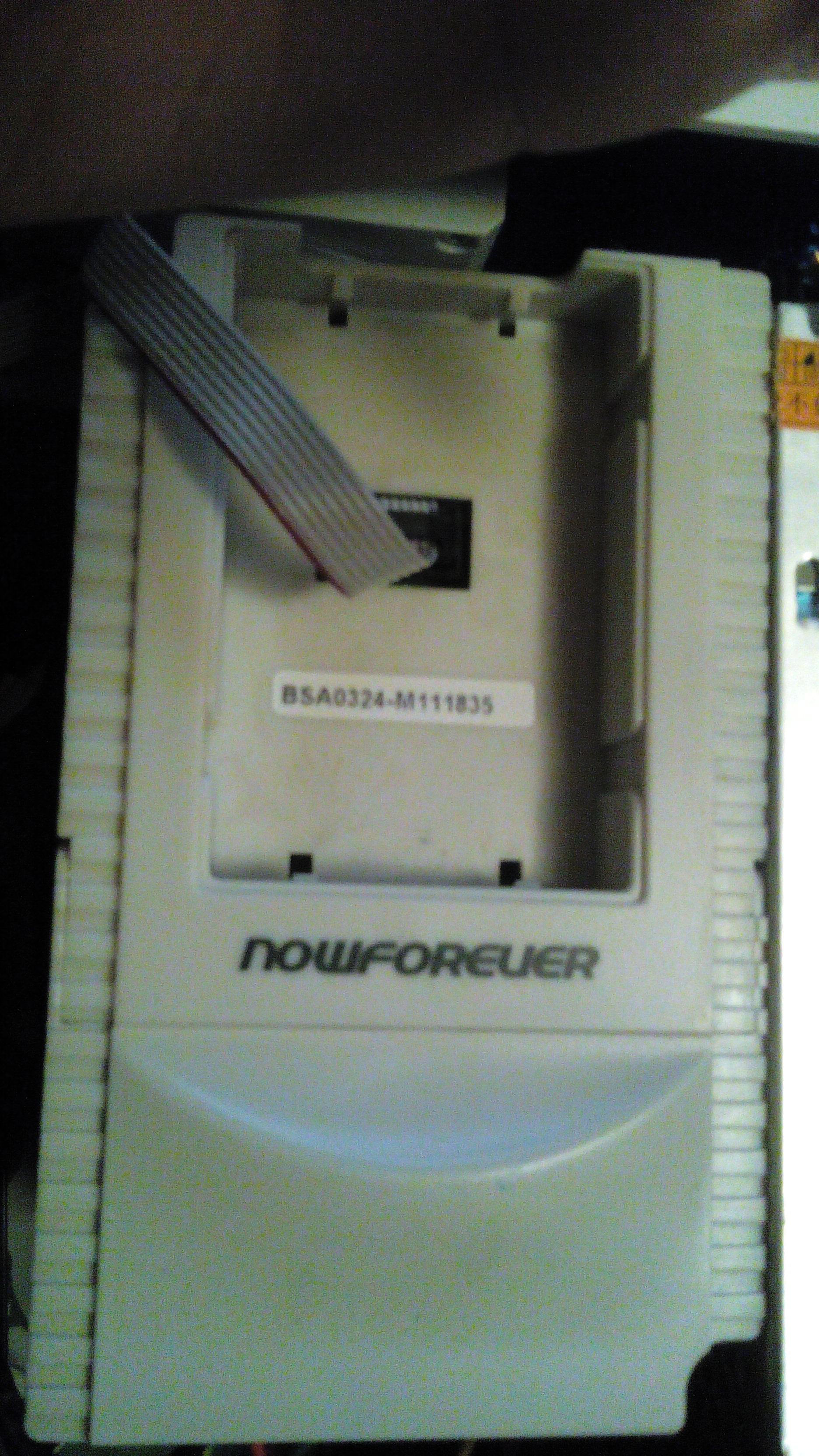

значит управление внешнее, хотя не факт. покажи шильдик (наклейка с параметрами) на частотнике, посмотрим что в мануалах.... если такие есть :)

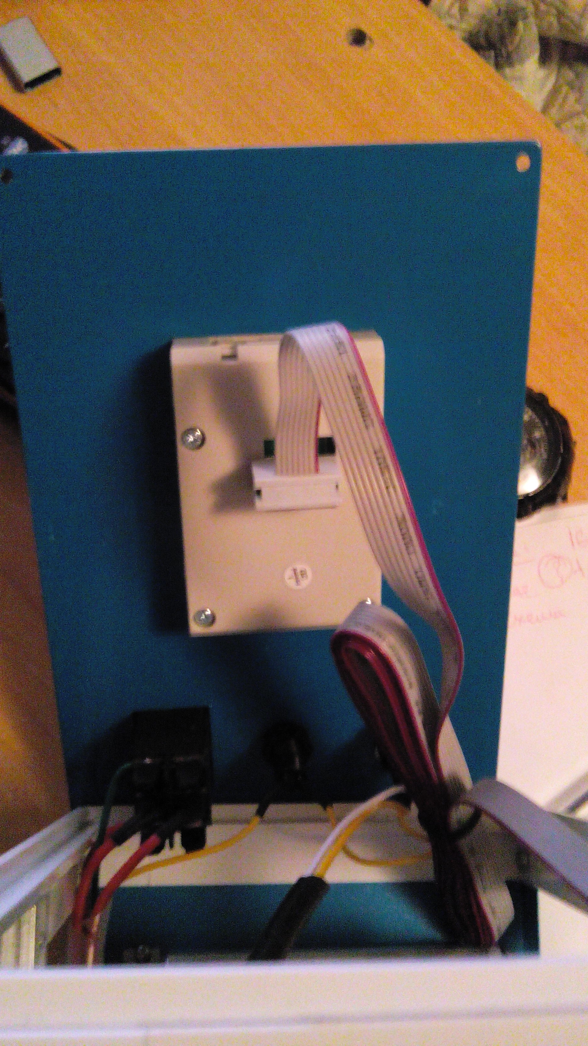

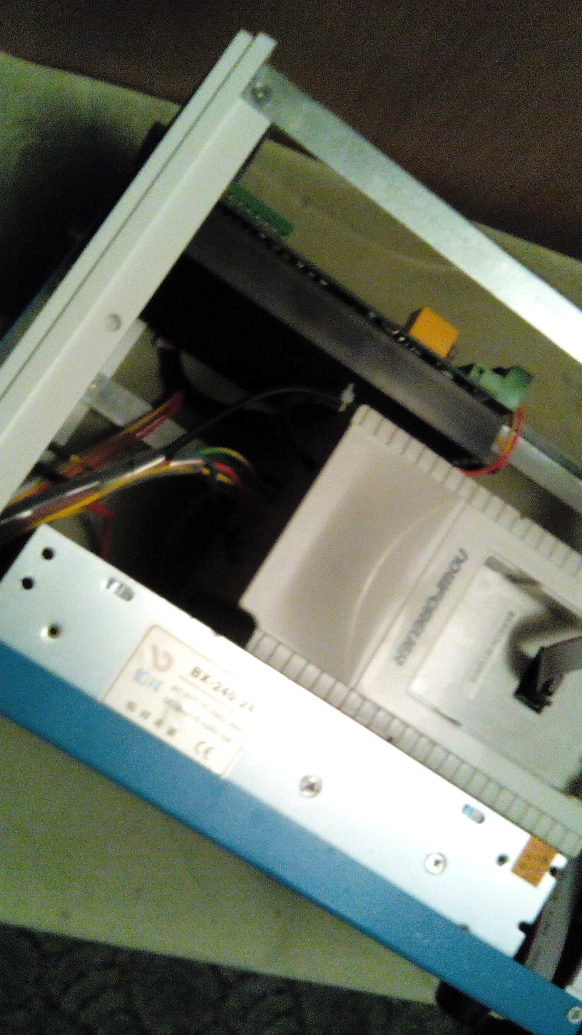

qraga3
Сообщения: 28
Зарегистрирован: 26 июн 2014, 14:55
Репутация: 5
Сообщение qraga3 »

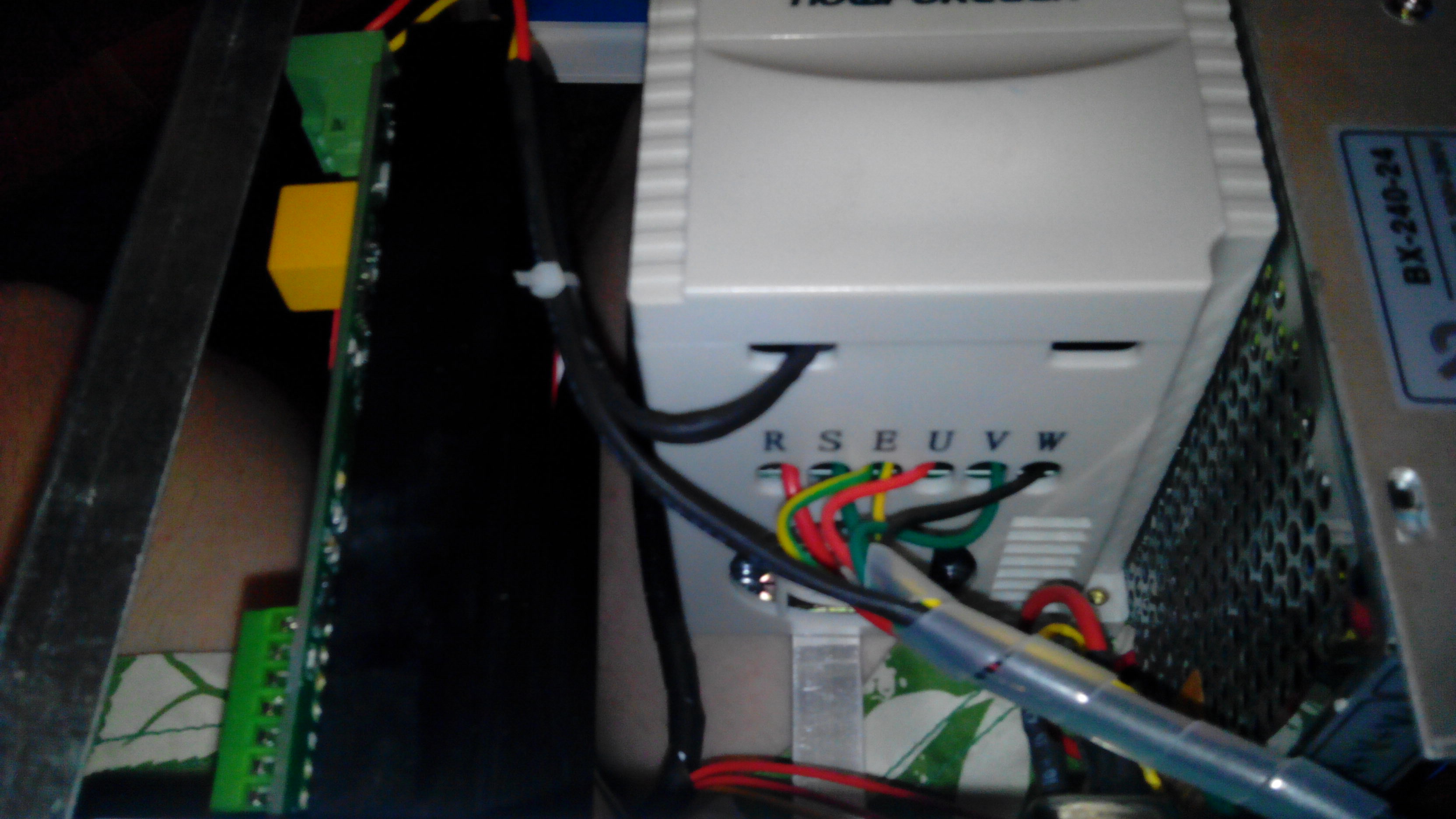

Шильдиков нет.
Вот фото, сориентируйте, что еще сфоткать - сделаю.
IMG_20140629_005453.jpg (8247 просмотров) <a class='original' href='./download/file.php?id=30198&mode=view' target=_blank>Загрузить оригинал (1.13 МБ)</a>
IMG_20140629_005513.jpg (8247 просмотров) <a class='original' href='./download/file.php?id=30199&mode=view' target=_blank>Загрузить оригинал (1.13 МБ)</a>
IMG_20140629_005652.jpg (8247 просмотров) <a class='original' href='./download/file.php?id=30200&mode=view' target=_blank>Загрузить оригинал (1.21 МБ)</a>
IMG_20140629_005809.jpg (8247 просмотров) <a class='original' href='./download/file.php?id=30201&mode=view' target=_blank>Загрузить оригинал (616.89 КБ)</a>
Из серой коробки инвертора выходит 7 проводов, они обозначены буквами R S E U V W (из отверстия Е выходит 2 провода), провода из от отверстий E U V W провода выходят на гнездо подключения шпинделя, провода из отверстия R идет на розетку (через кнопку включения), из отверстия S провод идет на блок и подключен к 1 входу (над этим гнездом стоит маркировка L - N (AC) (входы пронумерованы с 1 по 9 и сверху есть буквенные обозначения), провод из окна Е идет на 3 вход, который обозначен "двумя перпендекулярными линиями).
Еще два провода выходят из неообозначенного окна инвертора на драйвер (это ведь драйвер?) на микросхеме стоит обозначение 24V GND
Надеюсь на фото, что-то видно и понятно я объяснил.
master_70
Сообщения: 1922
Репутация: 317
Откуда: Московская_обл
Сообщение master_70 »
смотрю и вижу что драйвера стоят без радиаторов . както не нармально это . так думаю
http://www.zavetrom.ru
на последнем фото инвертора, вверху черный проводок нырнул внутрь (между R S внизу) это кто такой и куда пошел? в смысле и на инверторе и снаружи куда пошел?
а шилда кстате скорее всего между инвертором и блоком питания ;)
qraga3 писал(а):Еще два провода выходят из неообозначенного окна инвертора на драйвер (это ведь драйвер?) на микросхеме стоит обозначение 24V GND
NightV писал(а):на последнем фото инвертора, вверху черный проводок нырнул внутрь (между R S внизу) это кто такой и куда пошел? в смысле и на инверторе и снаружи куда пошел?
Это управление. Контакты реле замыкают соотв. контакты на колодке инвертора (под крышкой с отверстиями).
UAVpilot писал(а):Это управление. Контакты реле замыкают соотв. контакты на колодке инвертора (под крышкой с отверстиями).
Так вот и пытаемся выяснить - есть ли управление скоростью.
Сколько жил там в этом черном проводке, куда они подключены в инверторе и на плате.
