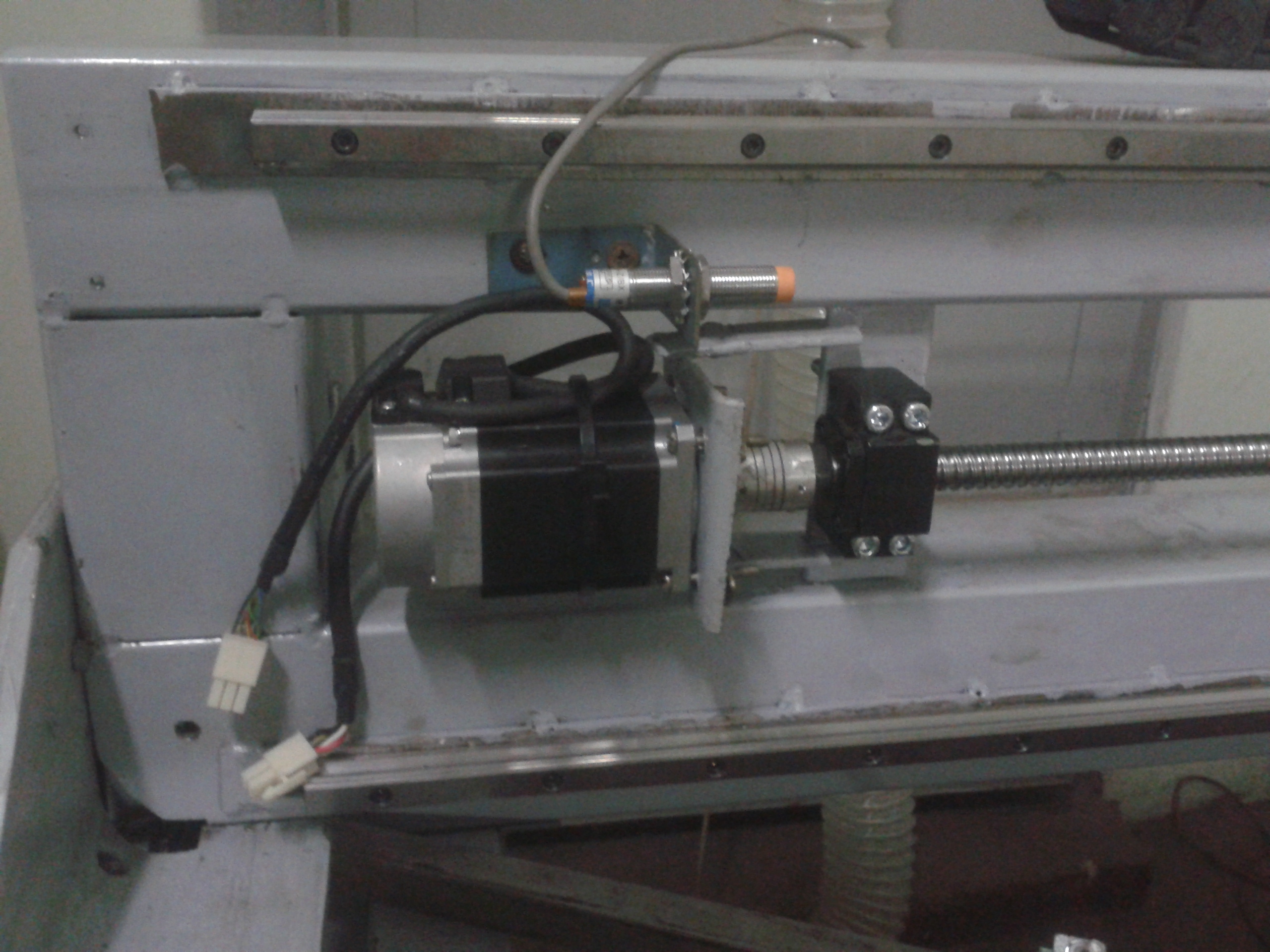

индуктивные, извиняюсь, LJ12A3-4-Z/BX
Re: Проект станка 2.2kW 2000х1000х100мм 4axis
Он же вроде работает от 6-36В.
По схеме подключай к 24В и ввод в входы 7i76...
У тебя есть схема подключения от этого датчика?

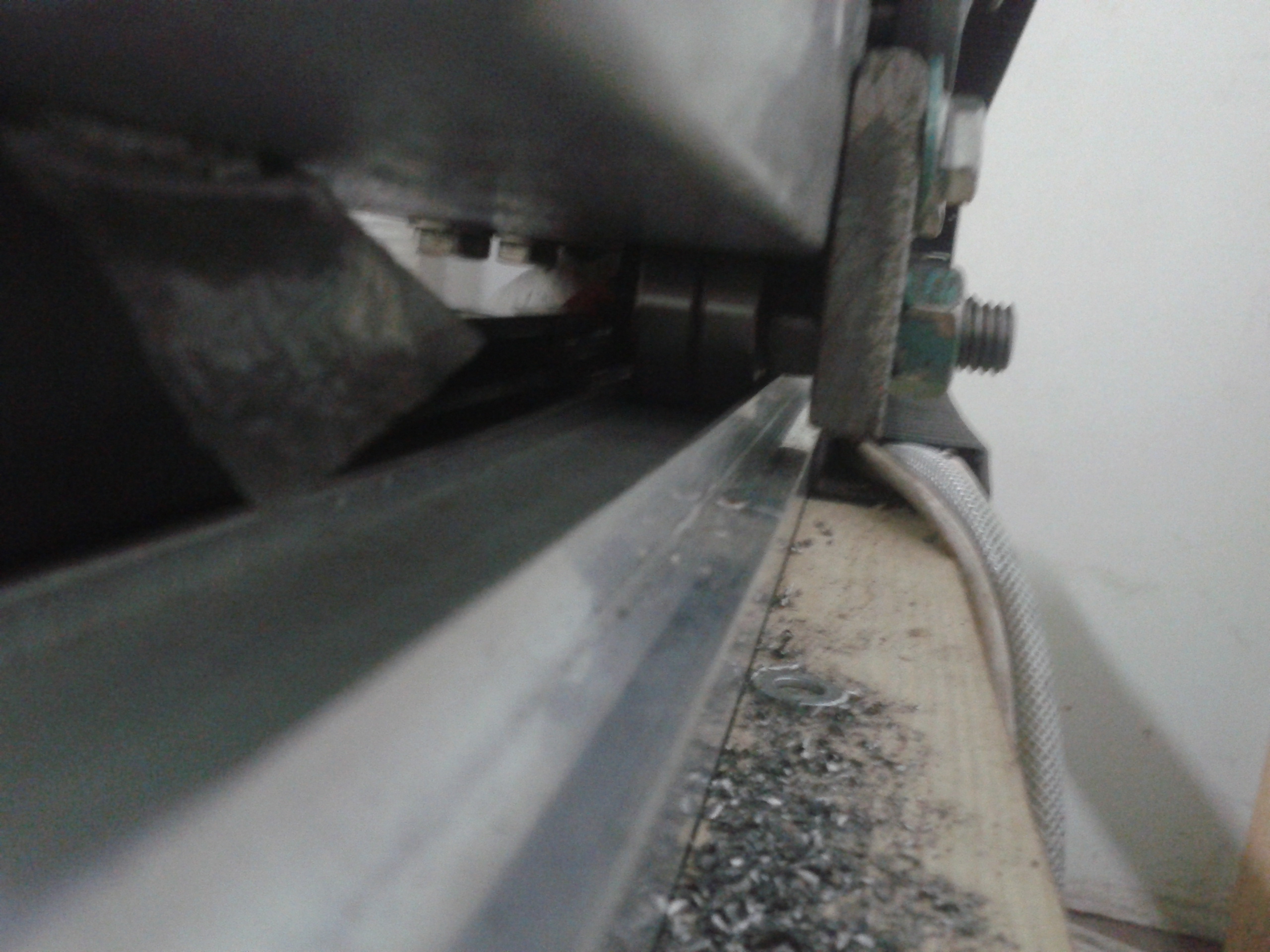

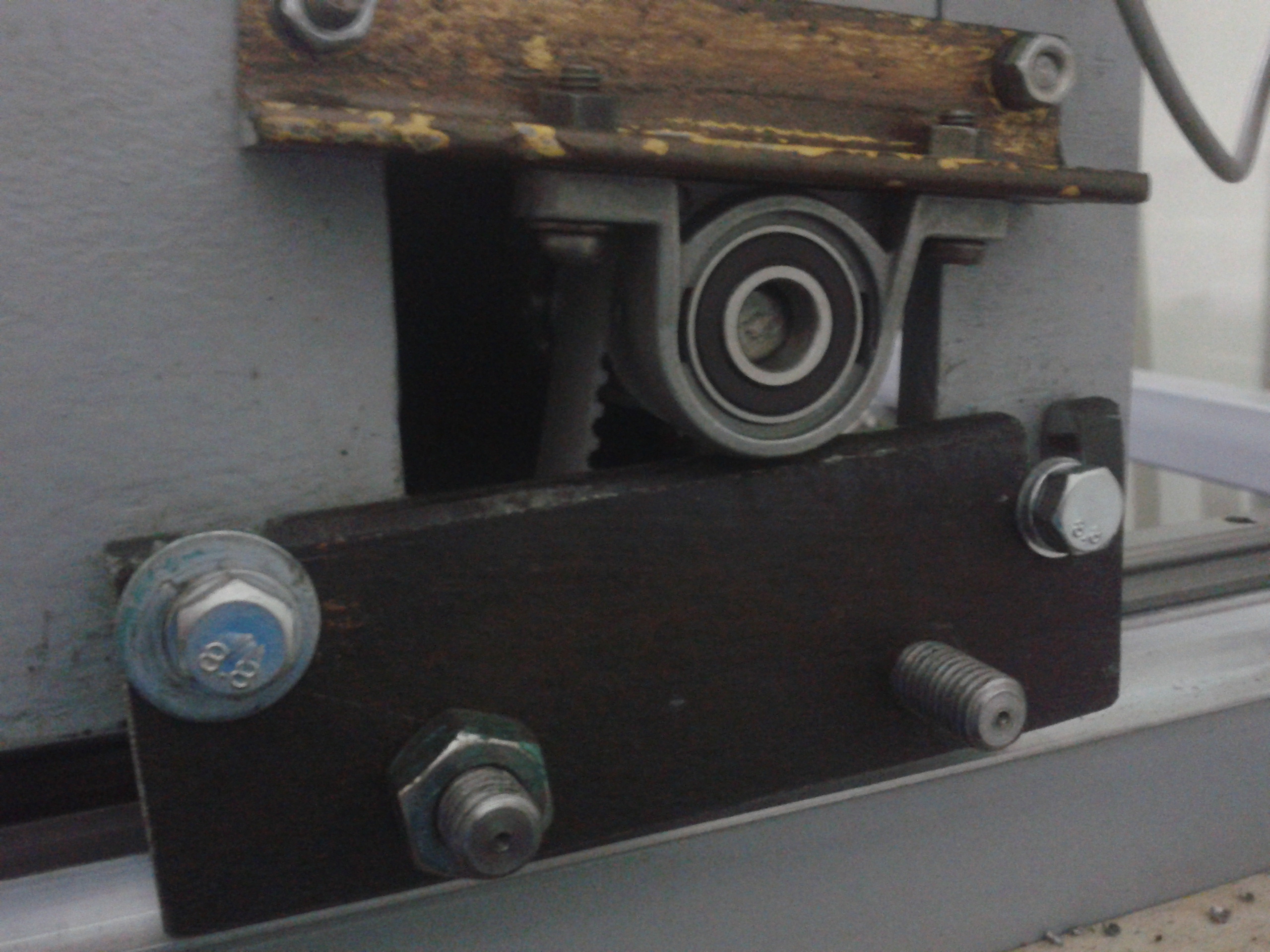

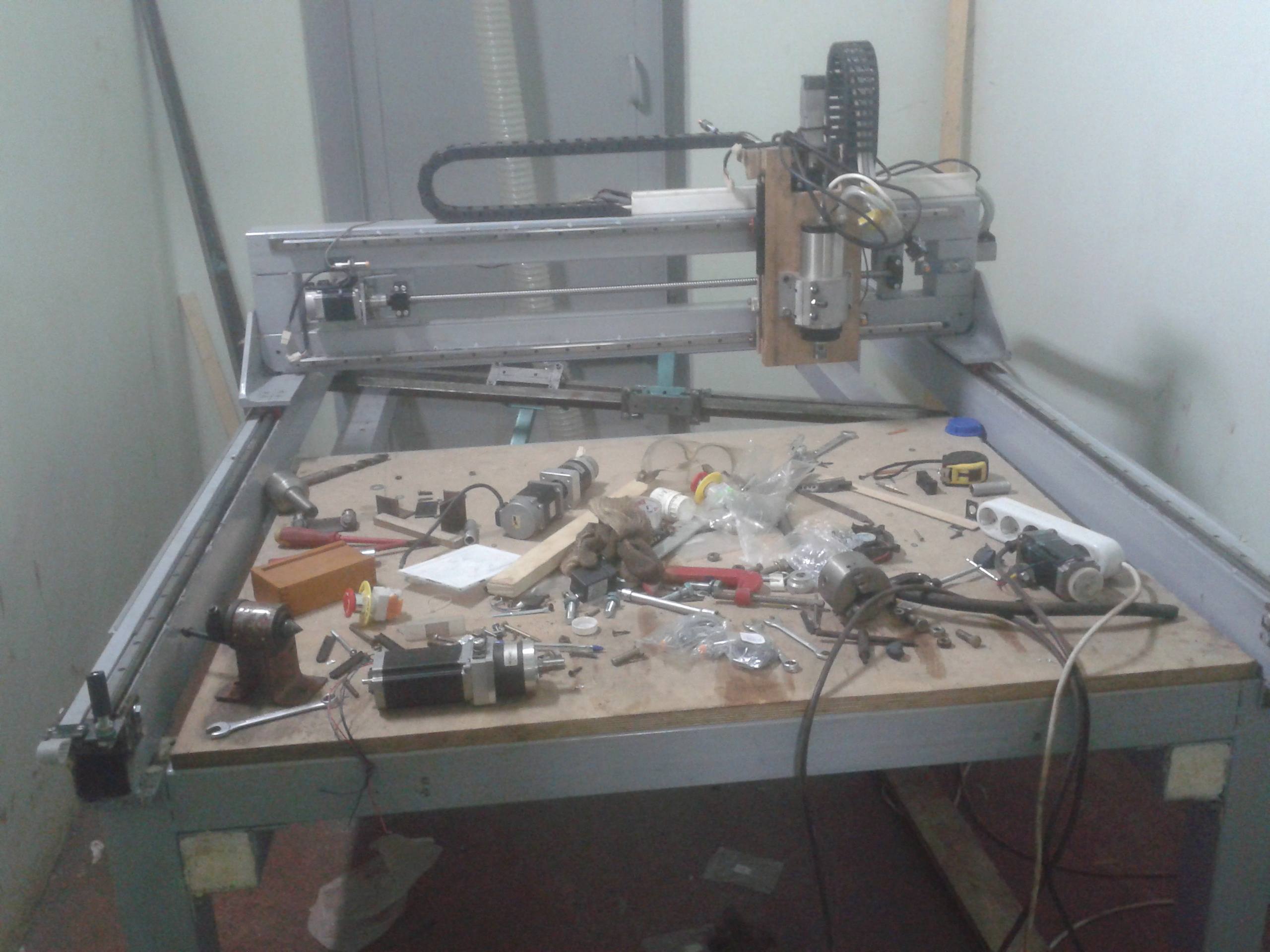

Настроил ремни на Y
20140617_134914.jpg (3730 просмотров) <a class='original' href='./download/file.php?id=29700&mode=view' target=_blank>Загрузить оригинал (1.12 МБ)</a>
20140617_134929.jpg (3730 просмотров) <a class='original' href='./download/file.php?id=29701&mode=view' target=_blank>Загрузить оригинал (1.06 МБ)</a>

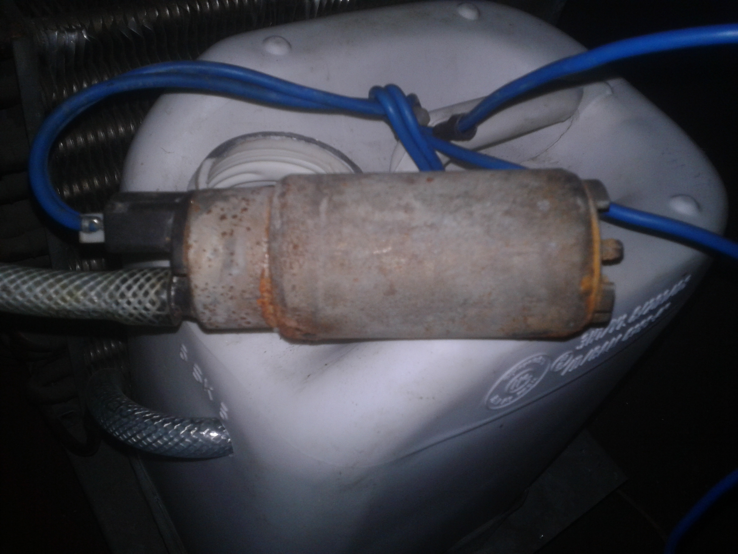

Теперь буду переделывать комповый БП на 24 и 10 вольт. 10 вольт для питания бензонасоса для охлаждения и вентиляторов на радиатор.
Kulibin74 писал(а): бензонасоса для охлаждения
Вот про это подробней, пожалуйста. Что за бензонасос?

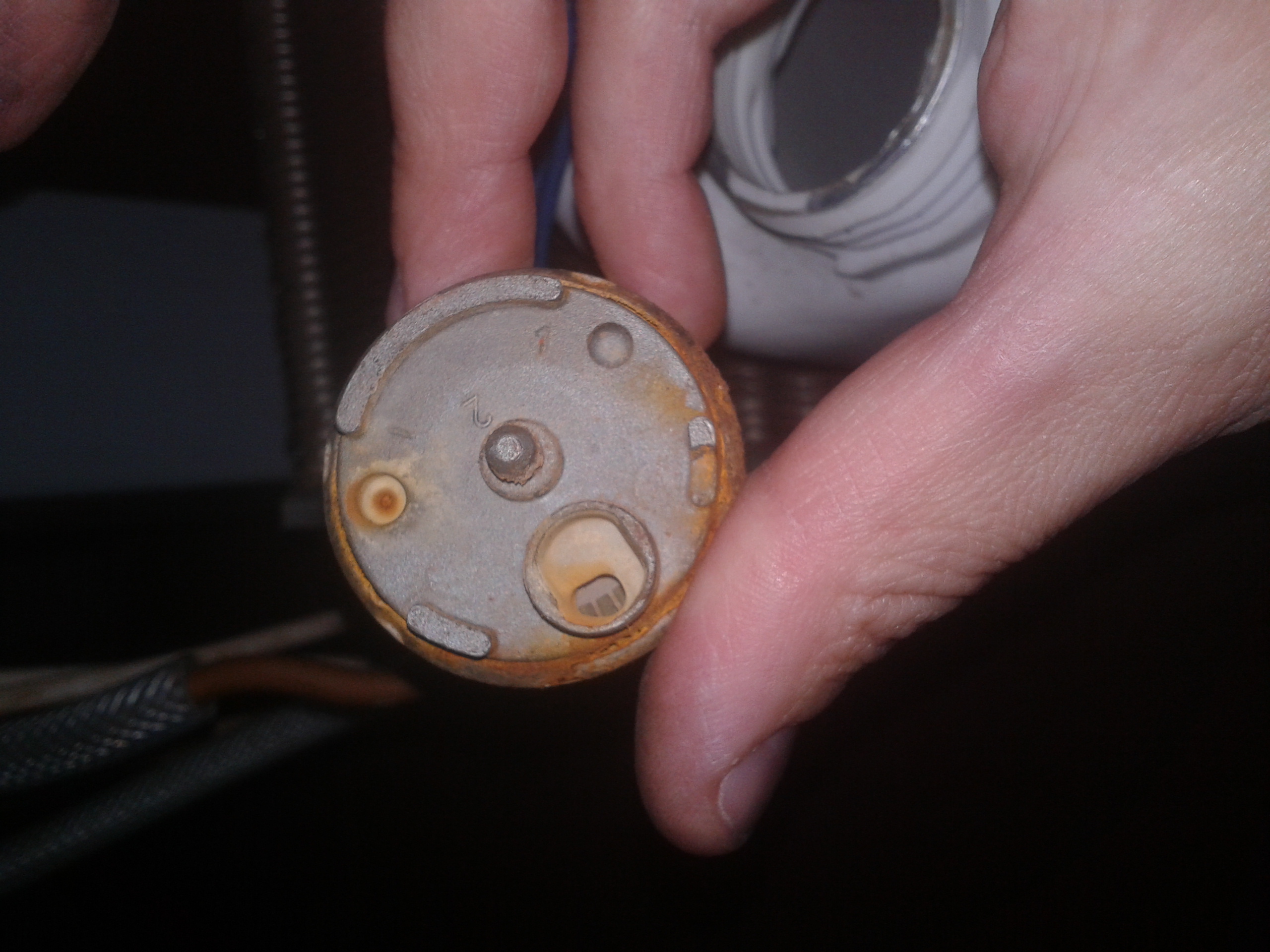

бензонасос от ваз 2115 инжекторной, засунул вместе с проводами в воду и работает часами. Только теперь буду использовать антифриз, у него наверное получше будет и ихлаждающая и смазывающая способность
Kulibin74 писал(а):бензонасос от ваз 2115 инжекторной, засунул вместе с проводами в воду и работает часами.
Ох, рискуешь. В нем же всё купается в бензине. Но он не электропроводен, а вода, и тем более антифриз - как получится. Электрохимическая коррозия - страшная вещь.
PS: сунул провода от тестера в антифриз - сопротивление около 2 кОм. Напряжение на щупах - 4,5В, расстояние между ними - около 30 мм, площадь погруженной части примерно 20 кв.мм
Kulibin74 писал(а):а чему там корозировать?
плюсовому проводу и всему, что с ним связано.
Вот печальный пример Охлаждение шпинделя #8

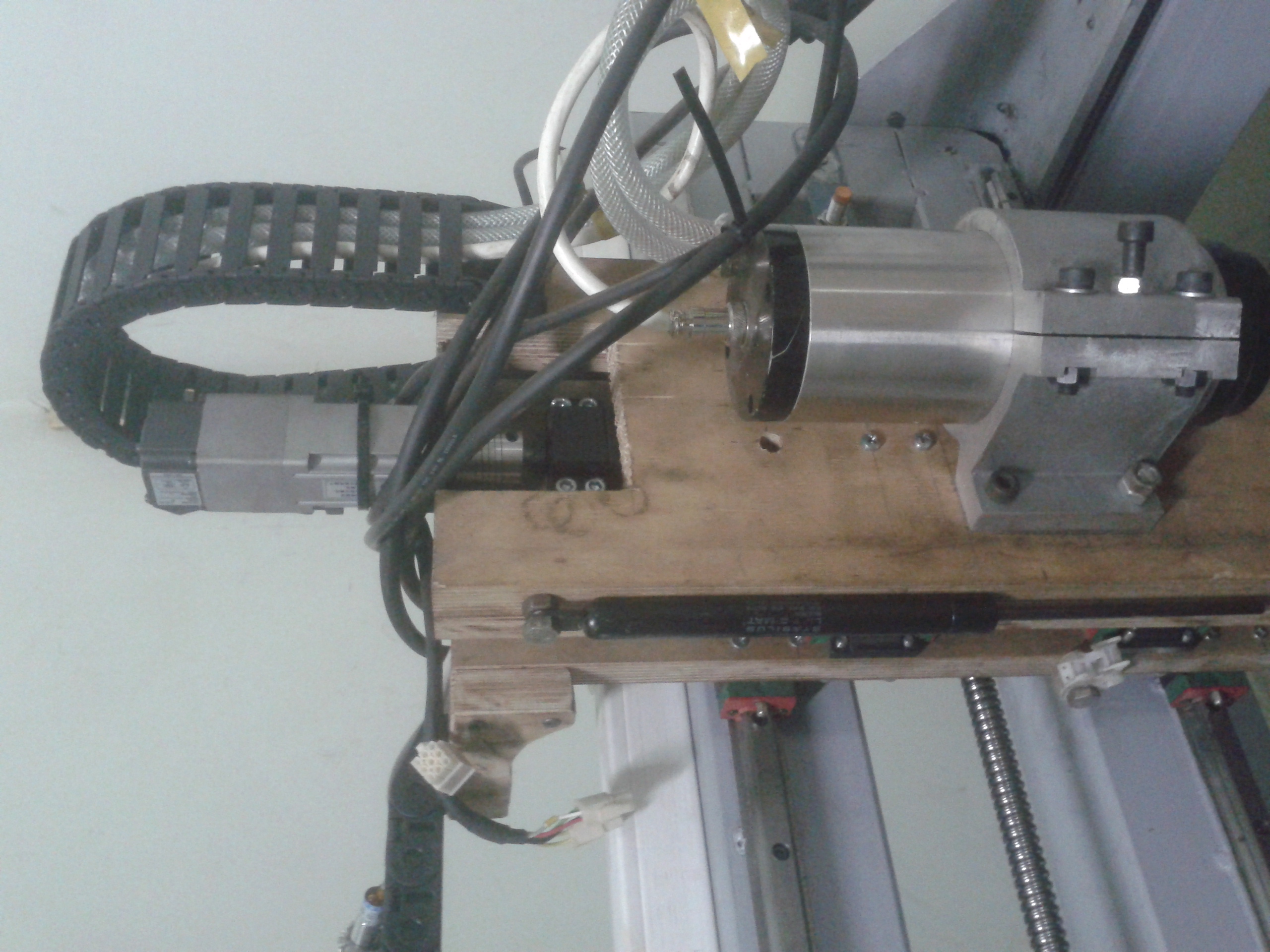

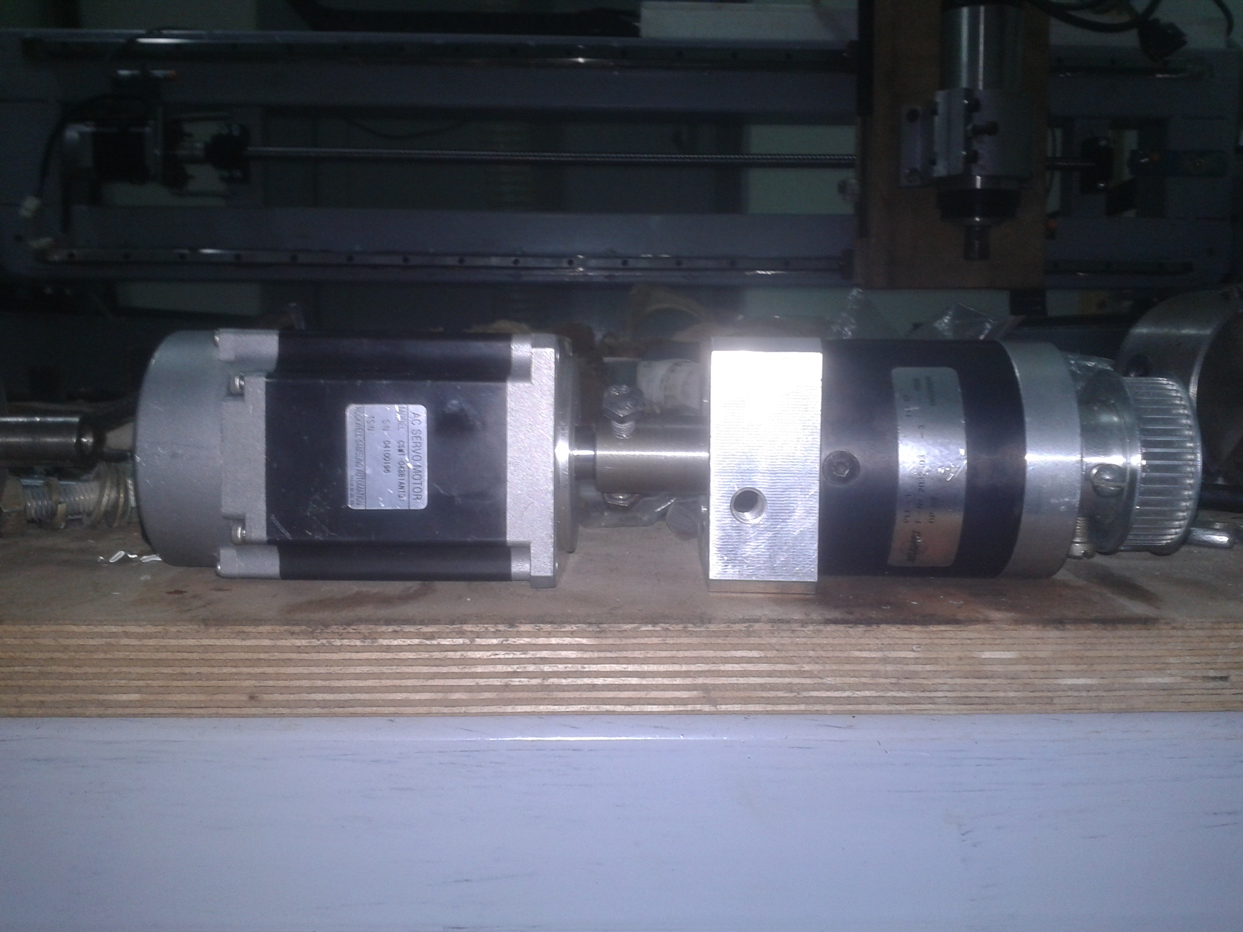

немного фоток
серва Х (3649 просмотров) <a class='original' href='./download/file.php?id=29722&mode=view' target=_blank>Загрузить оригинал (1.15 МБ)</a>
серва Х
серва Z (3649 просмотров) <a class='original' href='./download/file.php?id=29723&mode=view' target=_blank>Загрузить оригинал (1.16 МБ)</a>
серва Z
Бензонасос (3649 просмотров) <a class='original' href='./download/file.php?id=29724&mode=view' target=_blank>Загрузить оригинал (1.06 МБ)</a>
Бензонасос
20140619_112655.jpg (3649 просмотров) <a class='original' href='./download/file.php?id=29725&mode=view' target=_blank>Загрузить оригинал (1.05 МБ)</a>
20140619_112844.jpg (3649 просмотров) <a class='original' href='./download/file.php?id=29726&mode=view' target=_blank>Загрузить оригинал (1.24 МБ)</a>
Серва с редуктором 1/12 Y (3649 просмотров) <a class='original' href='./download/file.php?id=29727&mode=view' target=_blank>Загрузить оригинал (1.21 МБ)</a>

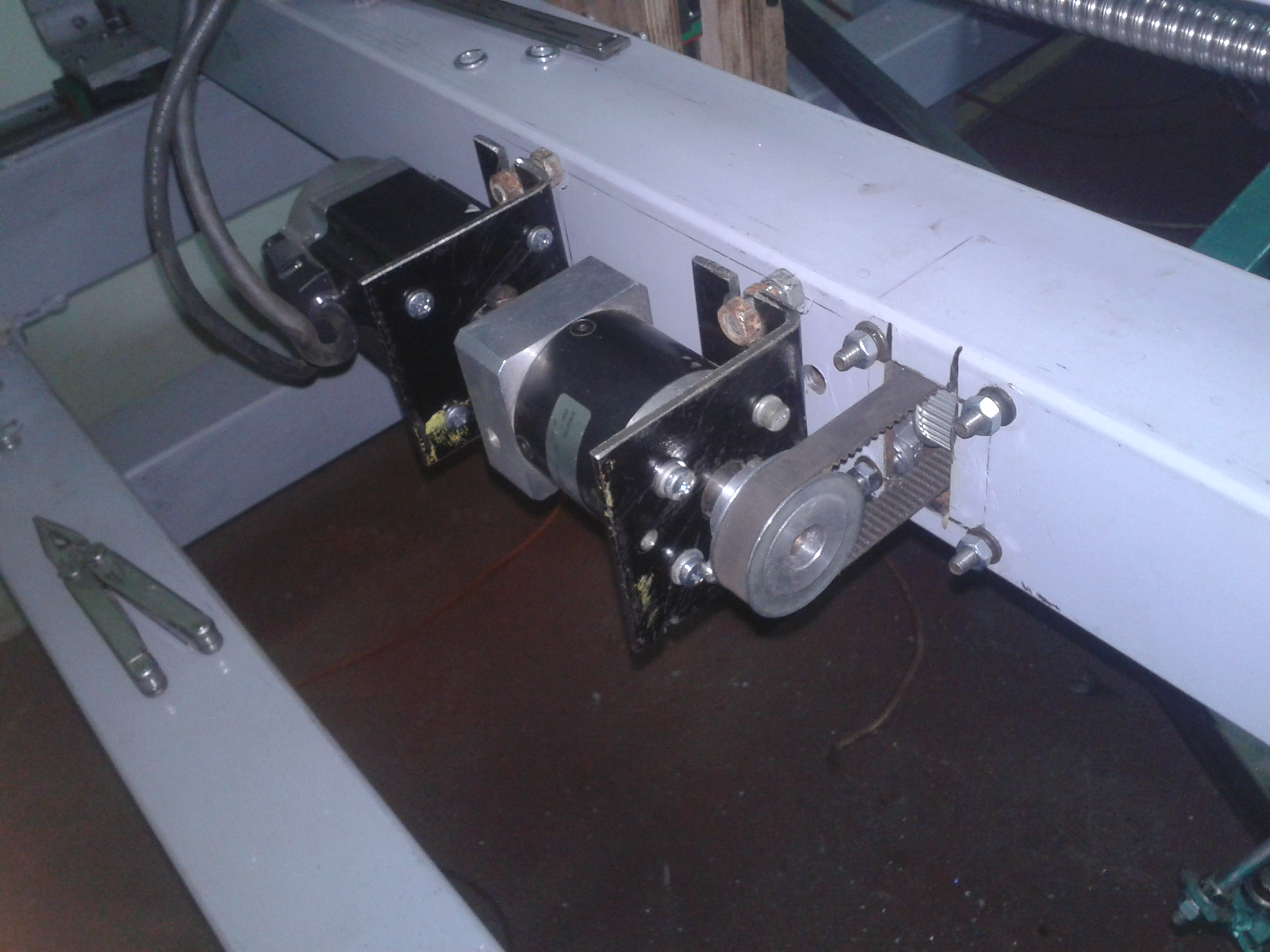

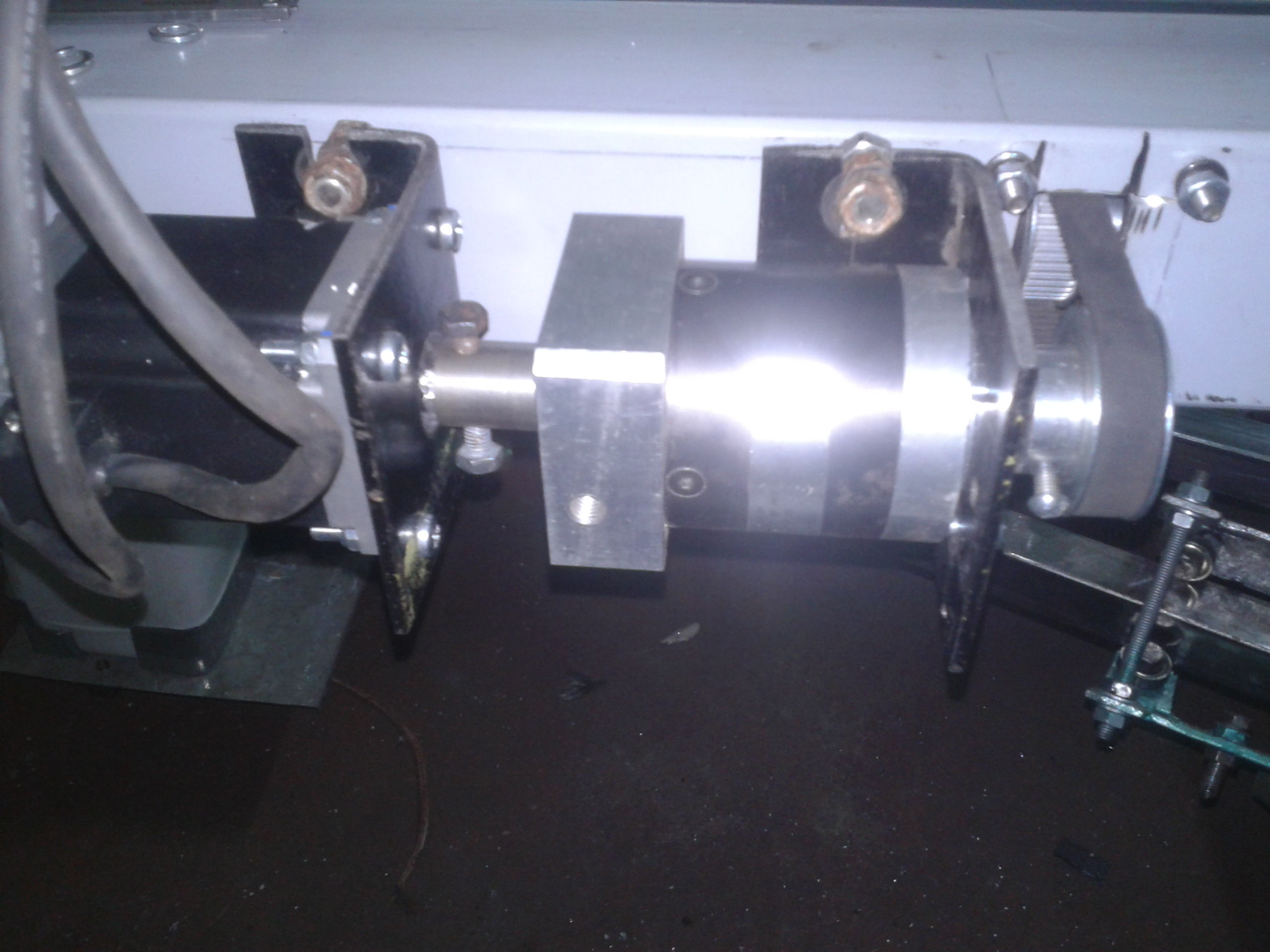

Доделал привод по Y. Пока с механикой закончено, потом будет 4я ось.
20140623_160655.jpg (3587 просмотров) <a class='original' href='./download/file.php?id=29942&mode=view' target=_blank>Загрузить оригинал (1.18 МБ)</a>
20140623_160639.jpg (3587 просмотров) <a class='original' href='./download/file.php?id=29943&mode=view' target=_blank>Загрузить оригинал (1.08 МБ)</a>
немного видео, легко вращается пальцем http://www.youtube.com/watch?v=q8PLTOoO ... e=youtu.be

Kulibin74 писал(а):засунул вместе с проводами в воду и работает часами.
наврал я наверное, без проводов, я его подвесил за провода, так чтобы клеммы над водой были.
Kulibin74 писал(а):чтобы клеммы над водой были.
От этого не легче, в насосе же всё купается в бензине, включая щетки и коллектор.
А электричество в воде будет производить кислород и водород... Изображение
Kulibin74
Сообщения: 661
Зарегистрирован: 08 апр 2013, 15:33
Репутация: 65
Настоящее имя: Сергей Александрович
Сообщение Kulibin74 »
UAVpilot писал(а):А электричество в воде будет производить кислород и водород...
а точно движек коллекторный? и неужели он весь такой негерметичный, по внешнему виду непохоже..? пары бензина тоже взрывоопасны. представьте, если бензина на дне, а насос работает?
Kulibin74 писал(а):пары бензина тоже взрывоопасны.
Пары бензина да, а вот сам жидкий бензин нет. Более того, он отлично противодействет искрению щёток по коллектору.
Kulibin74 писал(а):а точно движек коллекторный? и неужели он весь такой негерметичный, по внешнему виду непохоже..? пары бензина тоже взрывоопасны. представьте, если бензина на дне, а насос работает?
Обычно там коллекторные негерметичные, конструкция такая, что бензин используется для охлаждения и смазки (несмотря, что из-за низкой вязкости смазка из бензина почти никакая, однако ж конструкцией это учтено). Это проще и надежнее, чем делать герметичный насос. Концентрация паров бензина в баке и тем более в насосе значительно выше верхнего предела воспламеняемости, поэтому ничего не взрывается.
Но бензин - диэлектрик, а вода и тем более антифризы - проводники. И выделяющийся на положительных контактах атомарный кислород будет радостно жрать эти контакты (тоководы, ламели коллектора, выводы обмоток ротора).
с точки зрения электрохимии это не совсем строгое объяснение, но на конечный результат не влияет
Это и есть электрохимическая коррозия.

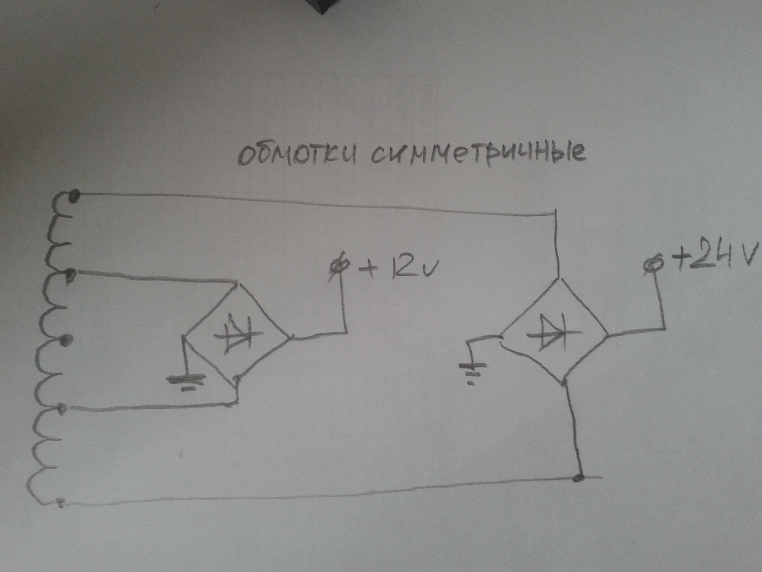

правильная схема? могу я обьединить минусовые концы диодных мостов?
20140624_103330.jpg (3496 просмотров) <a class='original' href='./download/file.php?id=30006&mode=view' target=_blank>Загрузить оригинал (1.15 МБ)</a>
arti
Сообщения: 48
Зарегистрирован: 03 май 2014, 12:09
Репутация: 10
Настоящее имя: Arvydas
Откуда: Вильнюс
Сообщение arti »
Нет.
Хотя, если достигаемой целью является вывод из строя диодов, то правильная. ;)
