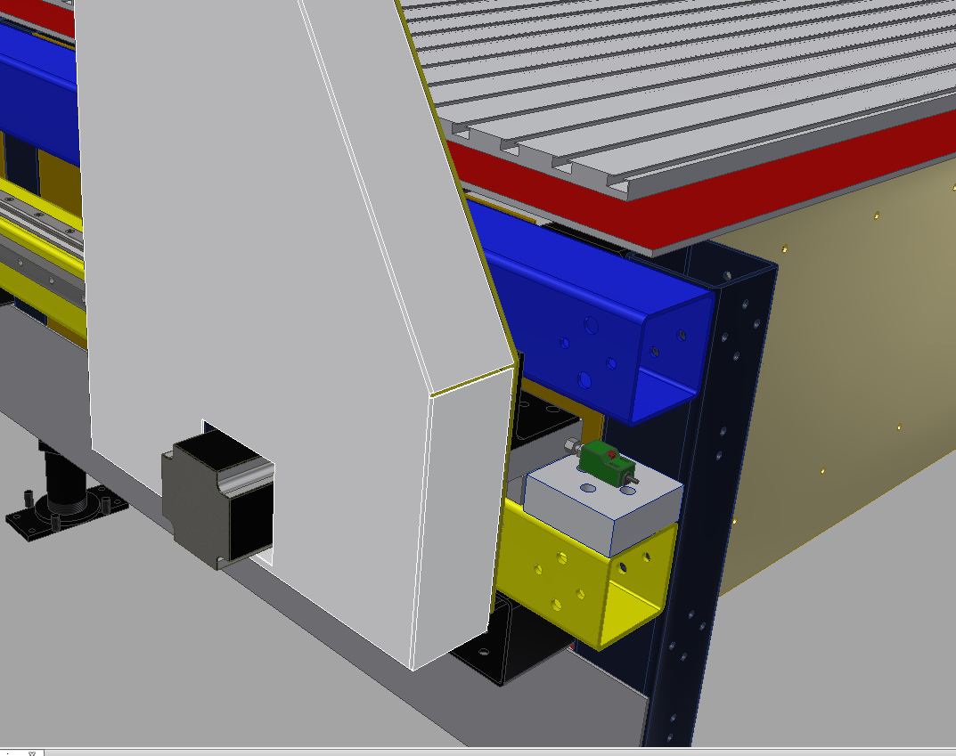

Сообщение master_70 »
вот голову ломаю и надеюсь на совет .
два варианта нарисовал контакта датчика с кареткой. какой предпочтительнее ???
датчик вариант 1.JPG (4427 просмотров) <a class='original' href='./download/file.php?id=29562&mode=view' target=_blank>Загрузить оригинал (61.71 КБ)</a>
датчик вариант 2.JPG (4427 просмотров) <a class='original' href='./download/file.php?id=29563&mode=view' target=_blank>Загрузить оригинал (42.59 КБ)</a>

sergey27rus
Сообщения: 1129
Репутация: 730
Сообщение sergey27rus »
Первый , с регулировочным болтом.
sergey27rus писал(а):Первый , с регулировочным болтом.
а этой площади болта хватит чтоб нормально сработало . и какая площадь нужна для датчика???

Сообщение vala »
master_70 писал(а):вот голову ломаю и надеюсь на совет .
Не первый и не второй - датчик сломаеш в обеих вариантах.
sergey27rus
Сообщения: 1129
Репутация: 730
Если будут стоять защитные упоры, так портал даже механически не доедит до датчика, по первому площадь желательно увеличить.
P.S. Датчик такого типа работает на приближении металла лучше когда на него прямо с торца приближается металлическая пластина, а не вводится с боку как шторка, от этого точность меняется ИМХО.
sergey27rus писал(а):Если будут стоять защитные упоры, так портал даже механически не доедит до датчика, по первому площадь желательно увеличить.
упоры будут
просто еще не дорисовал .. спасибо бум дуать
а регулиовка нужна тонкая чтоб потом движки по Х колибровались и подрегулировать при хоуме .
http://www.zavetrom.ru

vala
Сообщения: 477
Зарегистрирован: 08 окт 2013, 21:01
Репутация: 258
Сообщение vala »
Упор без амортизатора тоже не хорошо.
master_70 писал(а):а как тогда надо ????
Так чтобы, когда на полном ходу врежесья в ограничители не что бы не поломалось или разрегулировалось. Можно ведь сзделать даватель контакта для датчика скользящий (подпружиненний) и сам датчик не ставить на упор.

sergey27rus
Сообщения: 1129
Репутация: 730
vala писал(а):Упор без амортизатора тоже не хорошо.
С этим согласен, но что если поставить за датчиком, еще один механический датчик, на разрыв питания(аварийный), ведь у многих пром станков есть лимиты (ограничивают выходы за механические координаты), а так же есть Home(базируемая, нулевая)

Надо посчитать расстояние, которое станок проходит после сигнала останова на полной скорости, с заданным ускорением (замедлением). Исходя из этого выбирать вариант установки датчика, чтобы его однажды не раздавило.
