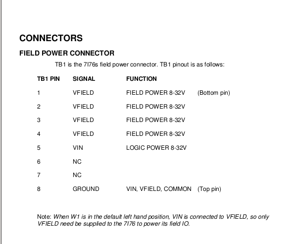

у меня доп питание идет с 5i25. 5 вольт. на 7i76 горит один светодиод, надо еще и к Field IO подключить? сколько вольт на какие контакты? По моему я читал что нельзя, если питание идет с5I25
Re: Проект станка 2.2kW 2000х1000х100мм 4axis
У 7i76 есть два питания, одно для логики, второе для field io. Первое можно брать с 5i25, или с внешнего источника (в этом случае нужно переключать джампер). Второе только от внешнего источника.
