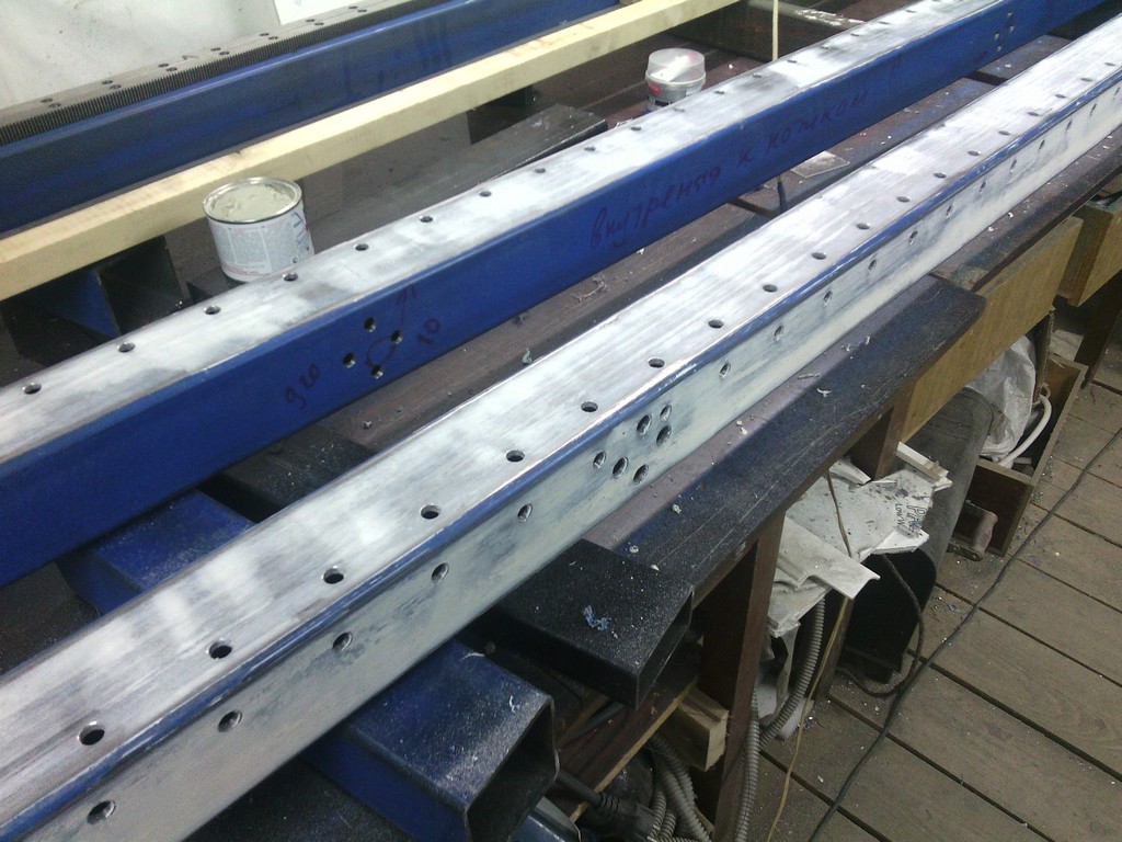

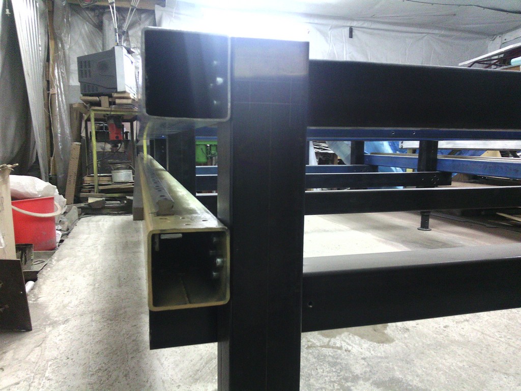

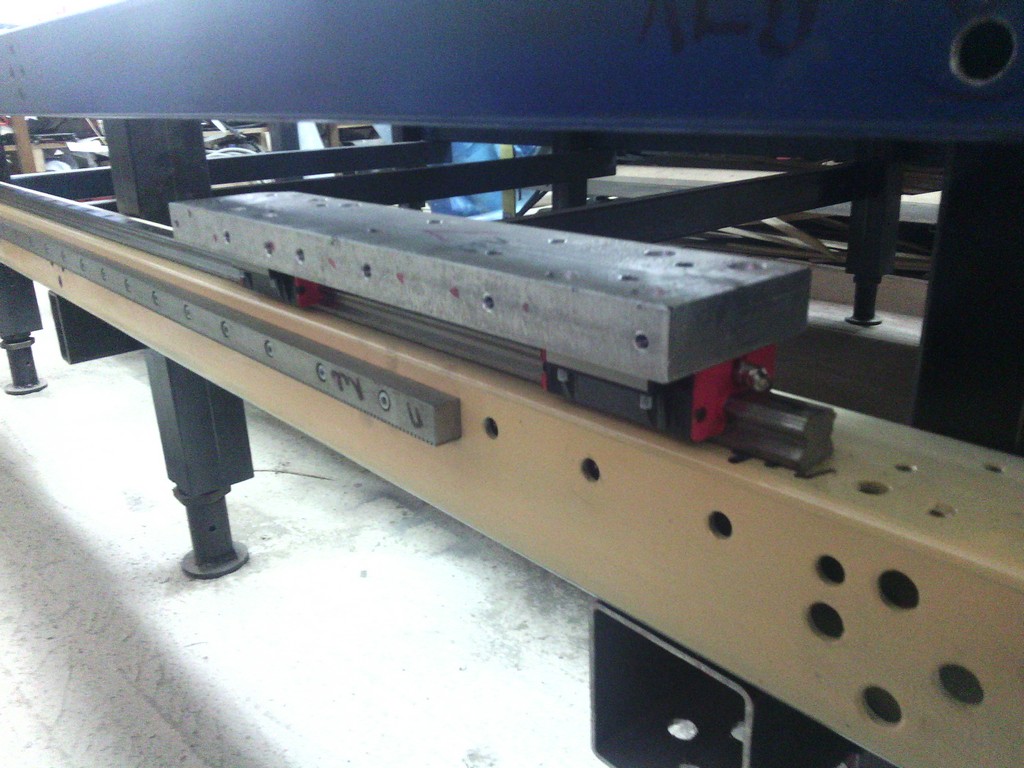

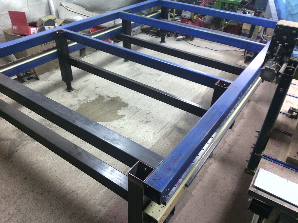

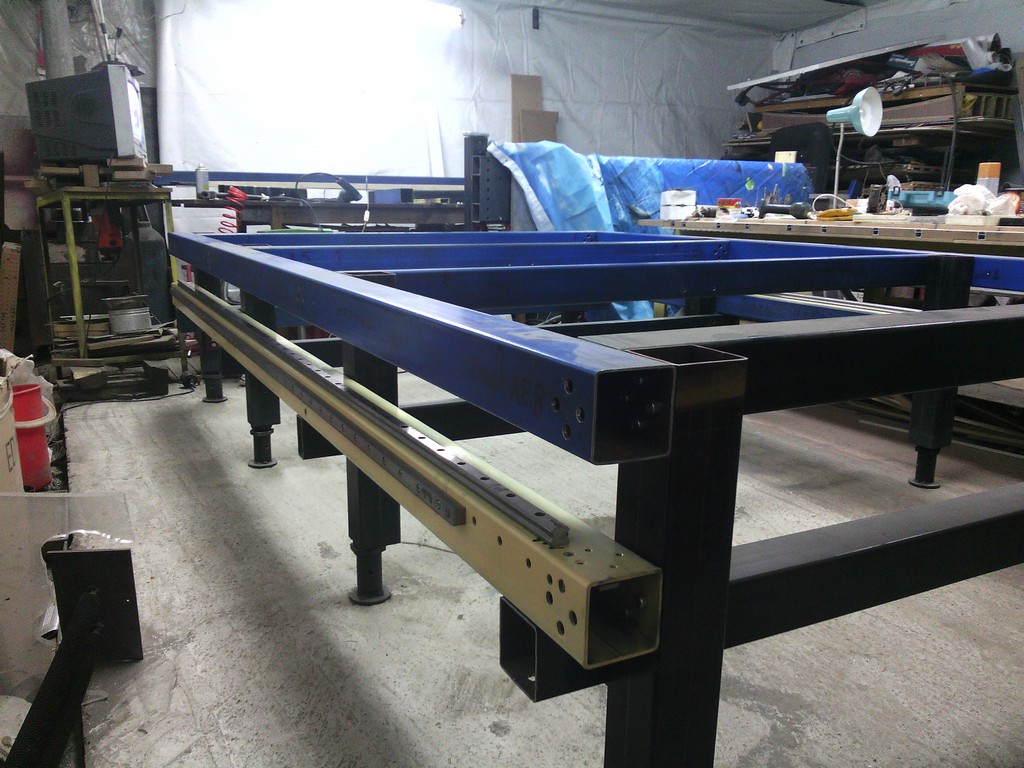

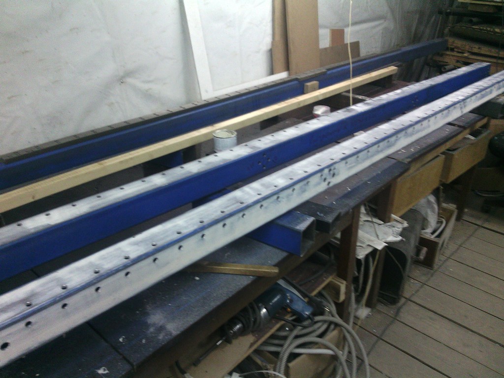

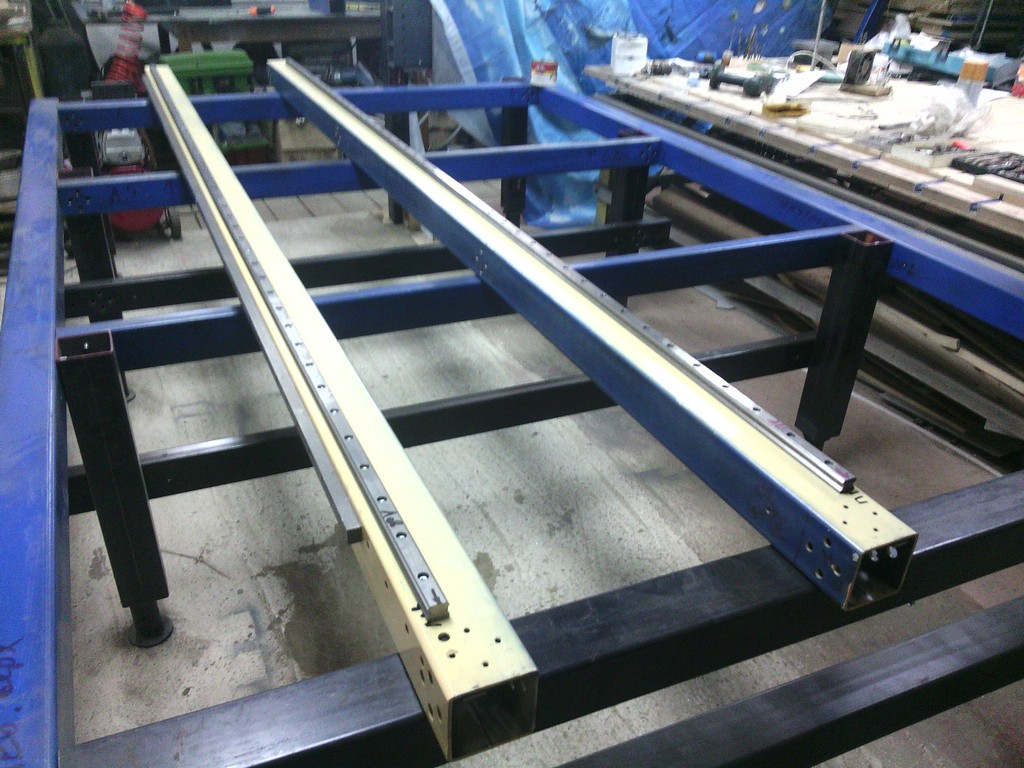

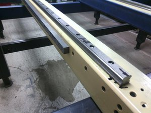

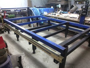

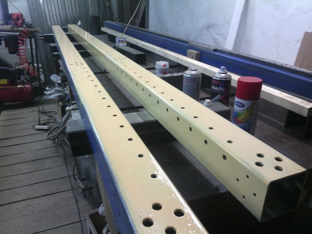

сегодня собраг направляющие по Х
IMG_20140505_152742.jpg (3988 просмотров) <a class='original' href='./download/file.php?id=27840&mode=view' target=_blank>Загрузить оригинал (197.4 КБ)</a>
IMG_20140505_152747.jpg (3988 просмотров) <a class='original' href='./download/file.php?id=27841&mode=view' target=_blank>Загрузить оригинал (227.53 КБ)</a>
IMG_20140505_154121.jpg (3988 просмотров) <a class='original' href='./download/file.php?id=27842&mode=view' target=_blank>Загрузить оригинал (182.41 КБ)</a>
IMG_20140505_230315.jpg (3988 просмотров) <a class='original' href='./download/file.php?id=27843&mode=view' target=_blank>Загрузить оригинал (235.18 КБ)</a>
IMG_20140505_230321.jpg (3988 просмотров) <a class='original' href='./download/file.php?id=27844&mode=view' target=_blank>Загрузить оригинал (209.28 КБ)</a>
IMG_20140505_231958.jpg (3988 просмотров) <a class='original' href='./download/file.php?id=27845&mode=view' target=_blank>Загрузить оригинал (225.16 КБ)</a>
IMG_20140505_232011.jpg (3988 просмотров) <a class='original' href='./download/file.php?id=27846&mode=view' target=_blank>Загрузить оригинал (205.53 КБ)</a>
IMG_20140505_232020.jpg (3988 просмотров) <a class='original' href='./download/file.php?id=27847&mode=view' target=_blank>Загрузить оригинал (260.82 КБ)</a>
IMG_20140505_232035.jpg (3988 просмотров) <a class='original' href='./download/file.php?id=27848&mode=view' target=_blank>Загрузить оригинал (243.03 КБ)</a>

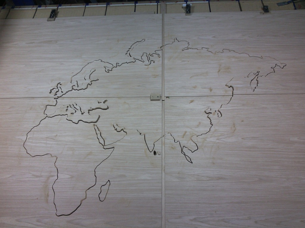

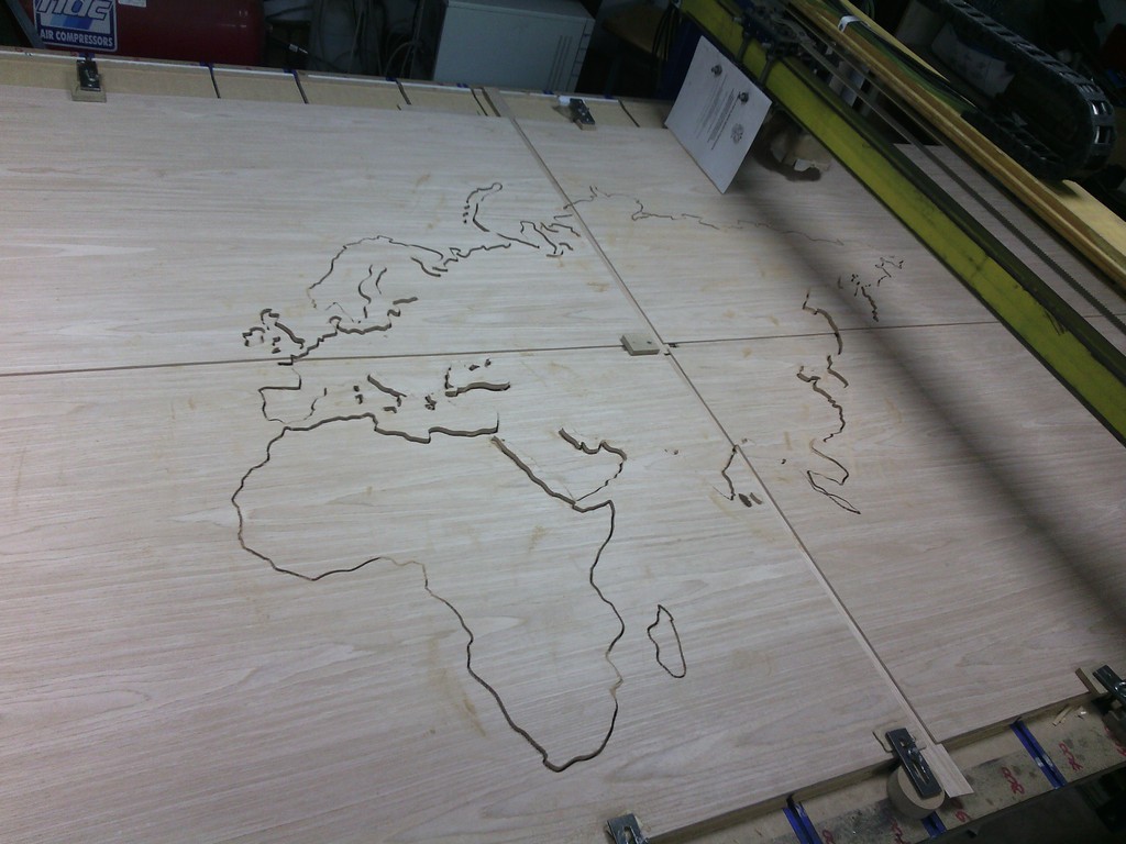

немного работал сегодня на станке и только успел прикрутить часть каретки к оси Х
IMG_20140506_171444.jpg (3919 просмотров) <a class='original' href='./download/file.php?id=27897&mode=view' target=_blank>Загрузить оригинал (190.64 КБ)</a>
а время немного отняло вырезка карты России
IMG_20140507_002625.jpg (3919 просмотров) <a class='original' href='./download/file.php?id=27898&mode=view' target=_blank>Загрузить оригинал (172.55 КБ)</a>
IMG_20140507_002718.jpg (3919 просмотров) <a class='original' href='./download/file.php?id=27899&mode=view' target=_blank>Загрузить оригинал (158.66 КБ)</a>

master_70 писал(а):а время немного отняло вырезка карты России
Четко подколол :good:
