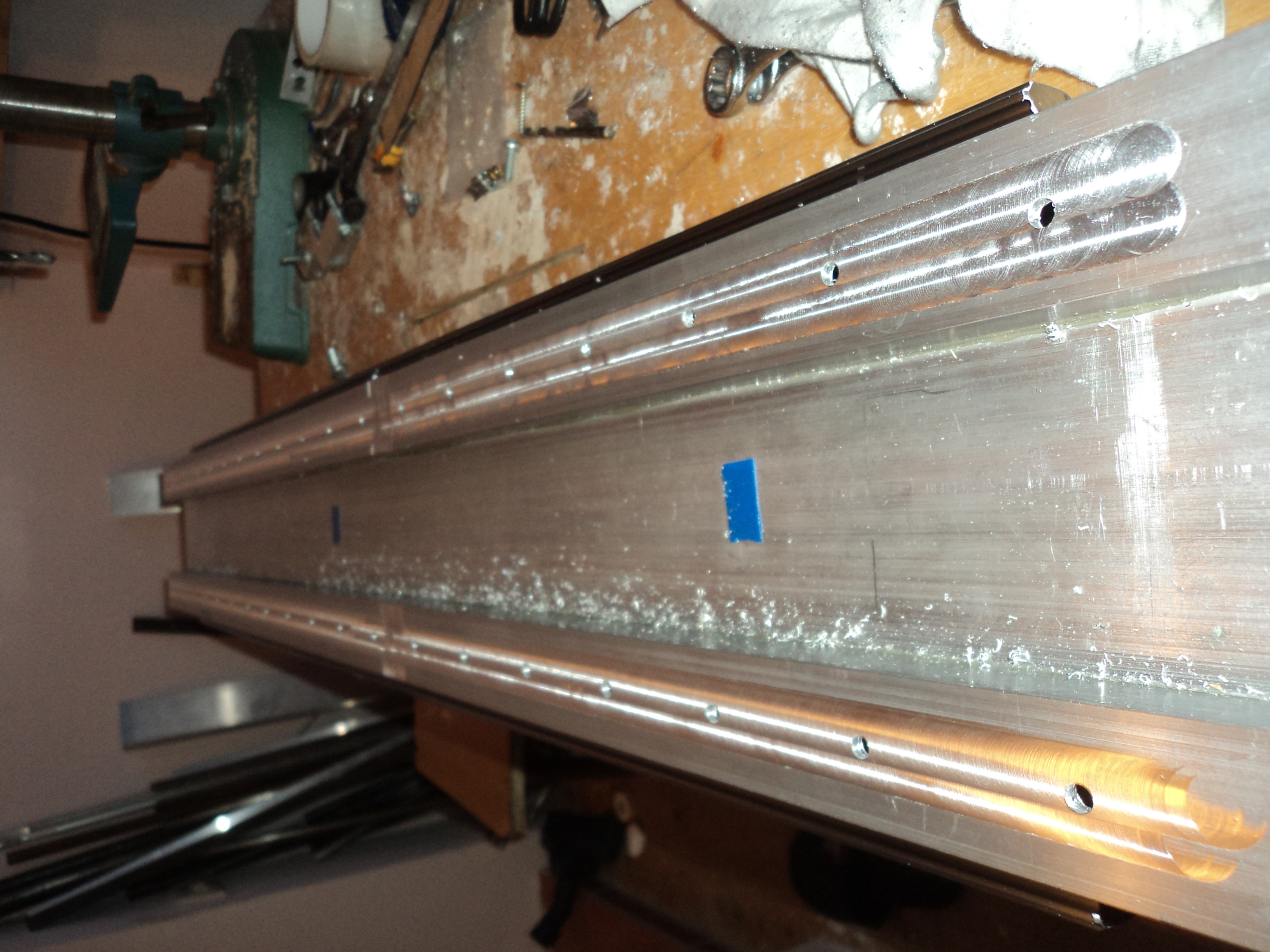

К настоящему времени собрана балка портала.
DSC02030.JPG (5214 просмотров) <a class='original' href='./download/file.php?id=26345&mode=view' target=_blank>Загрузить оригинал (2.82 МБ)</a>
Резьбу в алюминии толщиной 4 мм посчитал ненадежной, потому везде используются закладные гайки из стальной полосы 30х4 мм.
DSC02031.JPG (5214 просмотров) <a class='original' href='./download/file.php?id=26346&mode=view' target=_blank>Загрузить оригинал (2.73 МБ)</a>
Начал выставлять рельсы и обнаружил, что алюминиевый профиль кривой. В сечении не прямоугольник. а параллелограмм, причем изменяющийся по длине. Максимальное отклонение от прямого угла 0,1 на 40мм, что приведенное к ширине рельса составит 0,1/40*20=0,05 мм. То есть получается, что рельс (а возможно и оба) имеют винт в плоскости установки 0,05 мм на длине 1050мм. Вопрос к знатокам: насколько это критично? И сильно ли скажется на работоспособности механики?

В связи с некоторыми обстоятельствами постройка станка идет медленнее, чем хотелось бы, но все таки идет.
Склеил балку. Использовал клей ЭДП. Вроде держится. Выровнял плоскость под рельсы. Для извращенцев людей вроде меня ;) (тех, кто до сих пор застрял в каменном веке и не имеет доступа к мехобработке за вменяемые деньги) опишу процесс поподробнее:
выравнивал вот такой приспособой
DSC02063.JPG (4656 просмотров) <a class='original' href='./download/file.php?id=27834&mode=view' target=_blank>Загрузить оригинал (2.82 МБ)</a>
Боковые рельсы выставлял по линейке и индикатору. Линейку предварительно выставлял на опорных "площадках" (куски изоленты, скотча фольги и т.д.) Потом эти "площадки" с помощью уровня переносил на другую сторону балки (чтобы не было винта). Таких площадок на каждую сторону балки получилось по три т.к. линейка всего 630мм. Поперечные короткие рельсы выставлял по линейке, положенной поперек балки. Дольше всего мучался с выставлением шпинделя. Величина съема регулируется вылетом фрезы из цанги. Фреза "Атака" пазовая прямая диаметр 14мм, частота 150Гц.
Первые пробы:
DSC02066.JPG (4656 просмотров) <a class='original' href='./download/file.php?id=27836&mode=view' target=_blank>Загрузить оригинал (2.75 МБ)</a>
Звук при фрезеровке был достаточно жесткий, брызнул в зону реза веретенки стало значительно легче и тише.
Естественно длины хода приспособы не хватило, поэтому вторую часть плоскости фрезеровал после перестановки (просто снял с рельс и развернул на 180 градусов). Вылет фрезы выставлял по предыдущему резу. В результате получилась ступенька 4 - 5 соток. Но все равно гораздо лучше чем было до этого.
Результат:
DSC02068.JPG (4656 просмотров) <a class='original' href='./download/file.php?id=27837&mode=view' target=_blank>Загрузить оригинал (2.8 МБ)</a>
DSC02071.JPG (4656 просмотров) <a class='original' href='./download/file.php?id=27838&mode=view' target=_blank>Загрузить оригинал (2.81 МБ)</a>
И полный балкон масляной алюминиевой стружки :hehehe:
