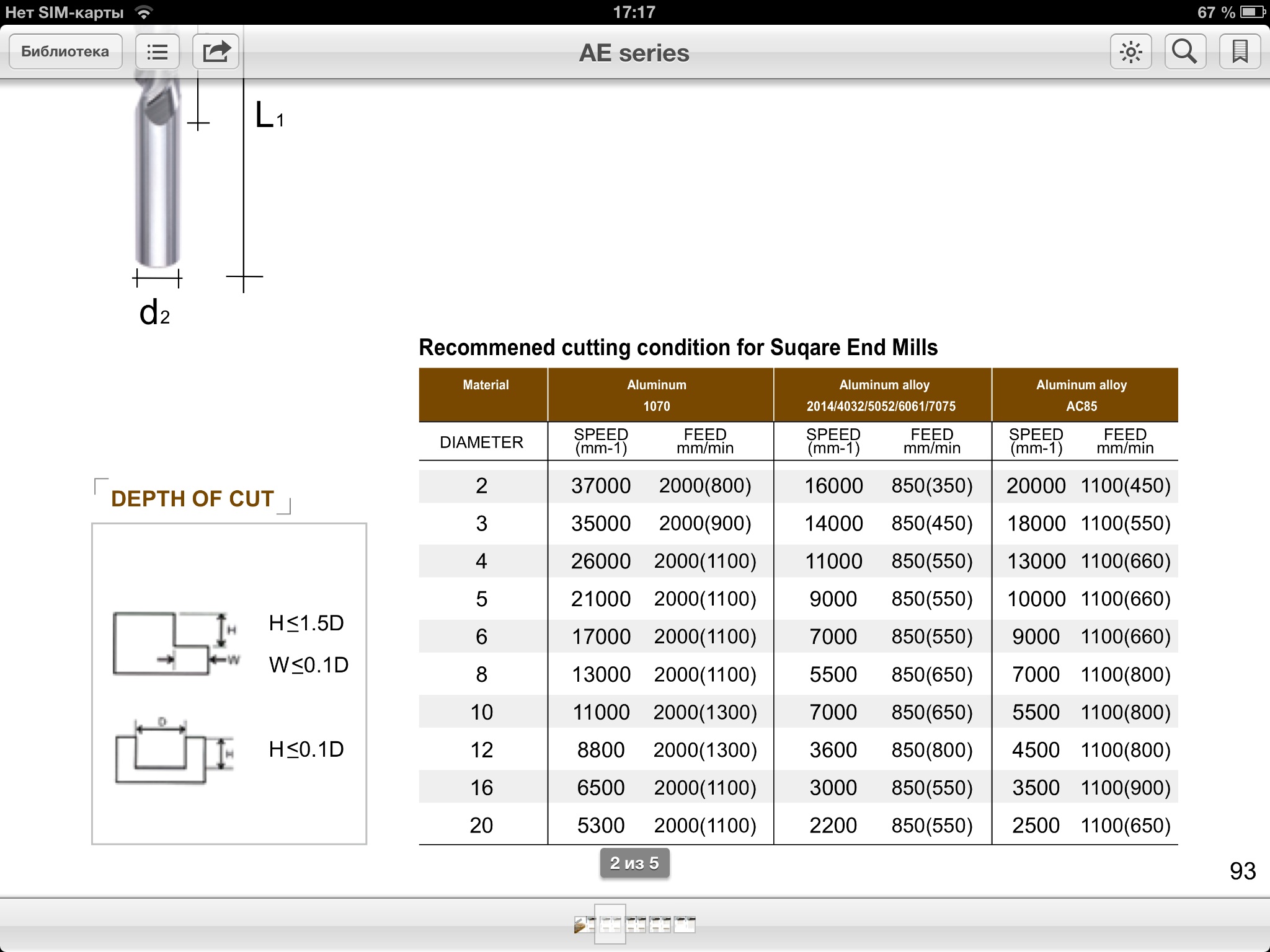

Не получается коректно скопипастить табличку, вот данные по алюминьке
H >1.5D W >0.1D Боковой заход
H >0.1D Паз
Но , есть фрезки у которых 0,5 Д и 1Д для паза :)
Re: CNC 6040 и резка алюминия
nik1 писал(а):Не получается коректно скопипастить табличку, вот данные по алюминьке
Сделай скриншот...
Пдф ка на айпаде в почте, на нем не умею скриншотить :)
Блокировка + home ;)
Правда как потом эту фотку к форуму прицепить... :)
Вот
image.jpg (3310 просмотров) <a class='original' href='./download/file.php?id=25555&mode=view' target=_blank>Загрузить оригинал (419.62 КБ)</a>

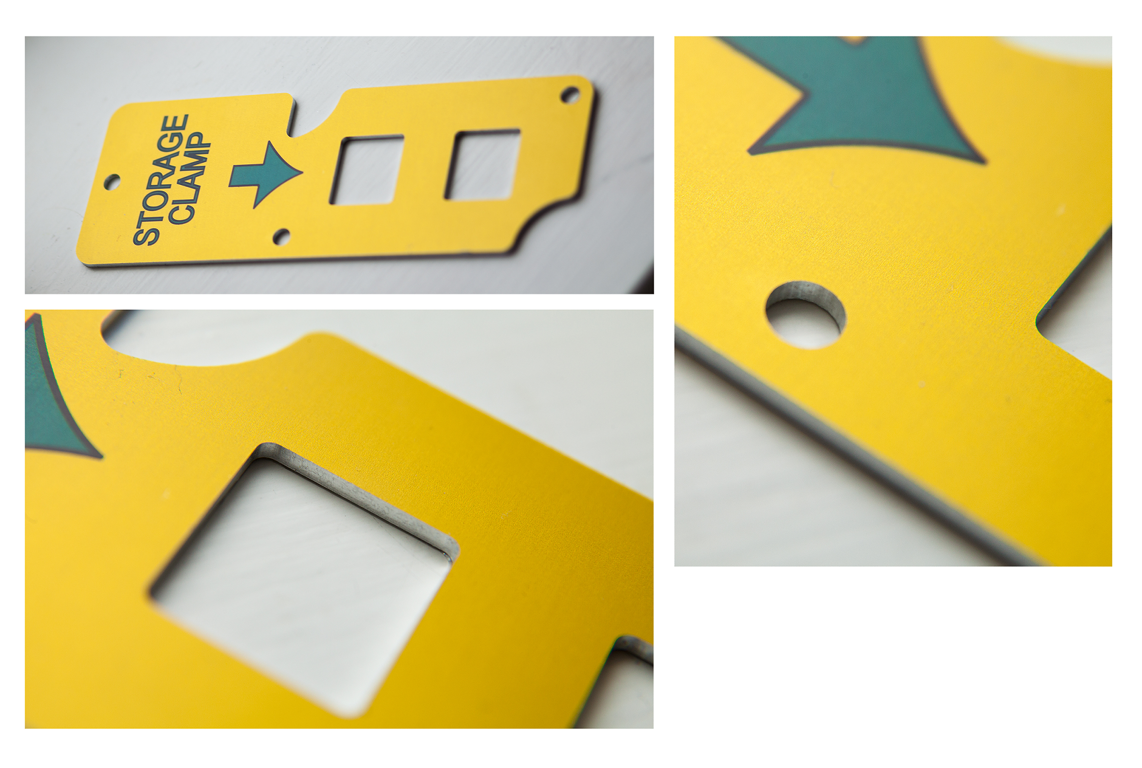

Ребята, я хотела сказать всем большое большое большое спасибо за вашу помощь и участие! Вот первый результат наших общих стараний
Safety1.jpg (3086 просмотров) <a class='original' href='./download/file.php?id=25745&mode=view' target=_blank>Загрузить оригинал (1.64 МБ)</a>
2 мм анодированный алюминий. Это все резал станок очень "налегке". Чувствуется, что у него еще большой запас сил есть.
