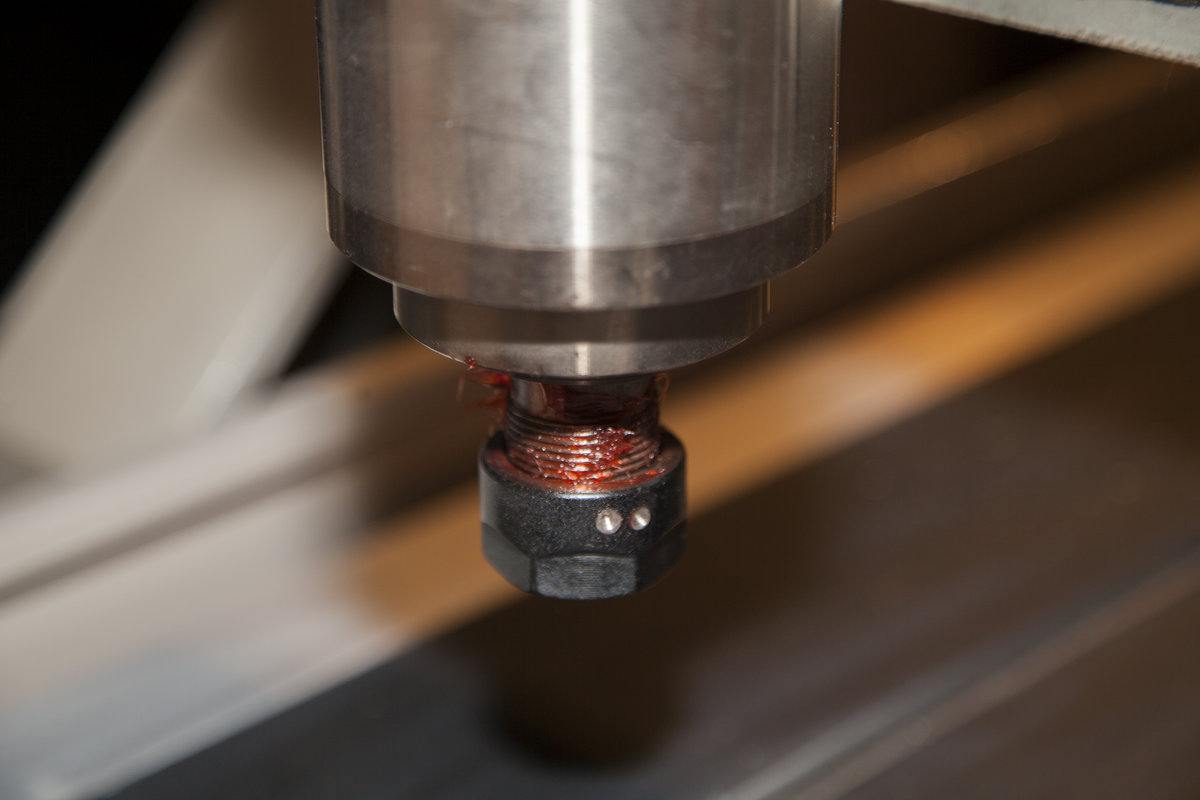

А красная смазка это не консервант? Может нужно всё красное оттереть и смазать нужной смазкой? Кто что думает?

Дрюня писал(а):Кто что думает?
http://www.carandhome.ru/shop/865

Дрюня
Сообщения: 1986
Репутация: 1504
Откуда: Днепр
Re: CNC 6040 и резка алюминия
Сообщение Дрюня »
Понял, спасибо.

Подумал, что это консервант из за этой фотки
IMG_3253.jpg (2958 просмотров) <a class='original' href='./download/file.php?id=25418&sid=9361a3054196447abc7deb6b9ca9938e&mode=view' target=_blank>Загрузить оригинал (91.62 КБ)</a>

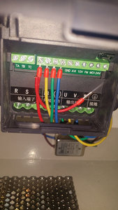

По идее должен включаться М кодом , м3 или м4

Nik1, не включается шпиндель у нас, а еще обнаружили вот такую штуку в блочке.
20140.jpg (2870 просмотров) <a class='original' href='./download/file.php?id=25435&sid=9361a3054196447abc7deb6b9ca9938e&mode=view' target=_blank>Загрузить оригинал (4.62 МБ)</a>
Мелькнула мысль, не может ли он быть отключен?
kindred писал(а):Я так понимаю, в режиме симуляции шпиндель не крутится? Он начинает работать только когда непосредственно будет выполнять работу?
В режиме симуляции и станок двигаться не должен. Только отображение работы на экране.
Шпиндель должен включаться кнопкой Spindle ON, если сдвинуть ползунок оборотов вправо.
Про провода - не понятно, что это - куда уходят, и к каким клеммам подключены.

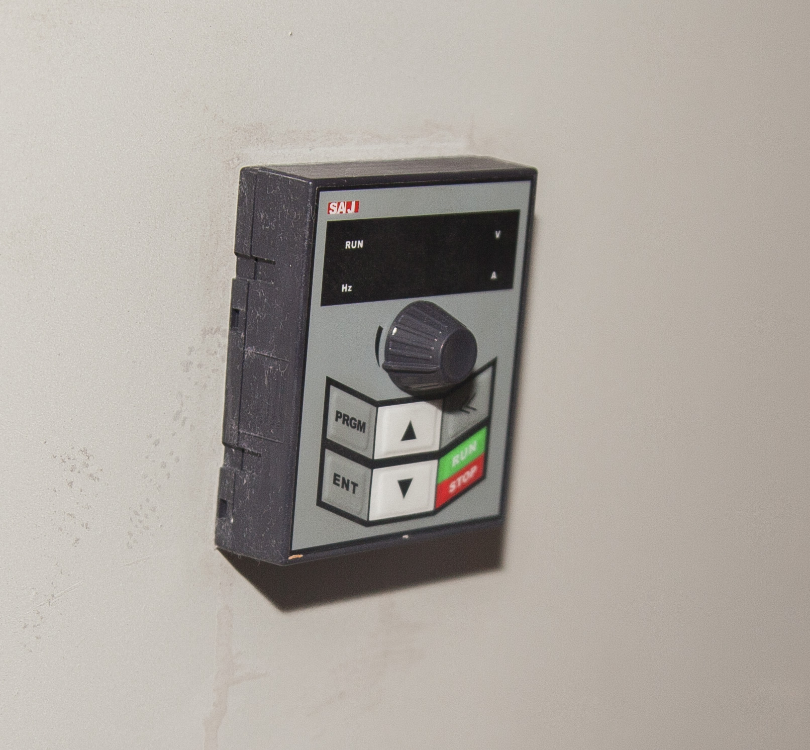

У вас на пульте должна быть кнопка включения шпинделя, с этой кнопки пробовали включать?

IMG_3239.jpg (2860 просмотров) <a class='original' href='./download/file.php?id=25436&sid=9361a3054196447abc7deb6b9ca9938e&mode=view' target=_blank>Загрузить оригинал (561.32 КБ)</a>
Этот пультик? Я про него хотела спросить и забыла.. :oops: Про него ничего нет в мануале..
