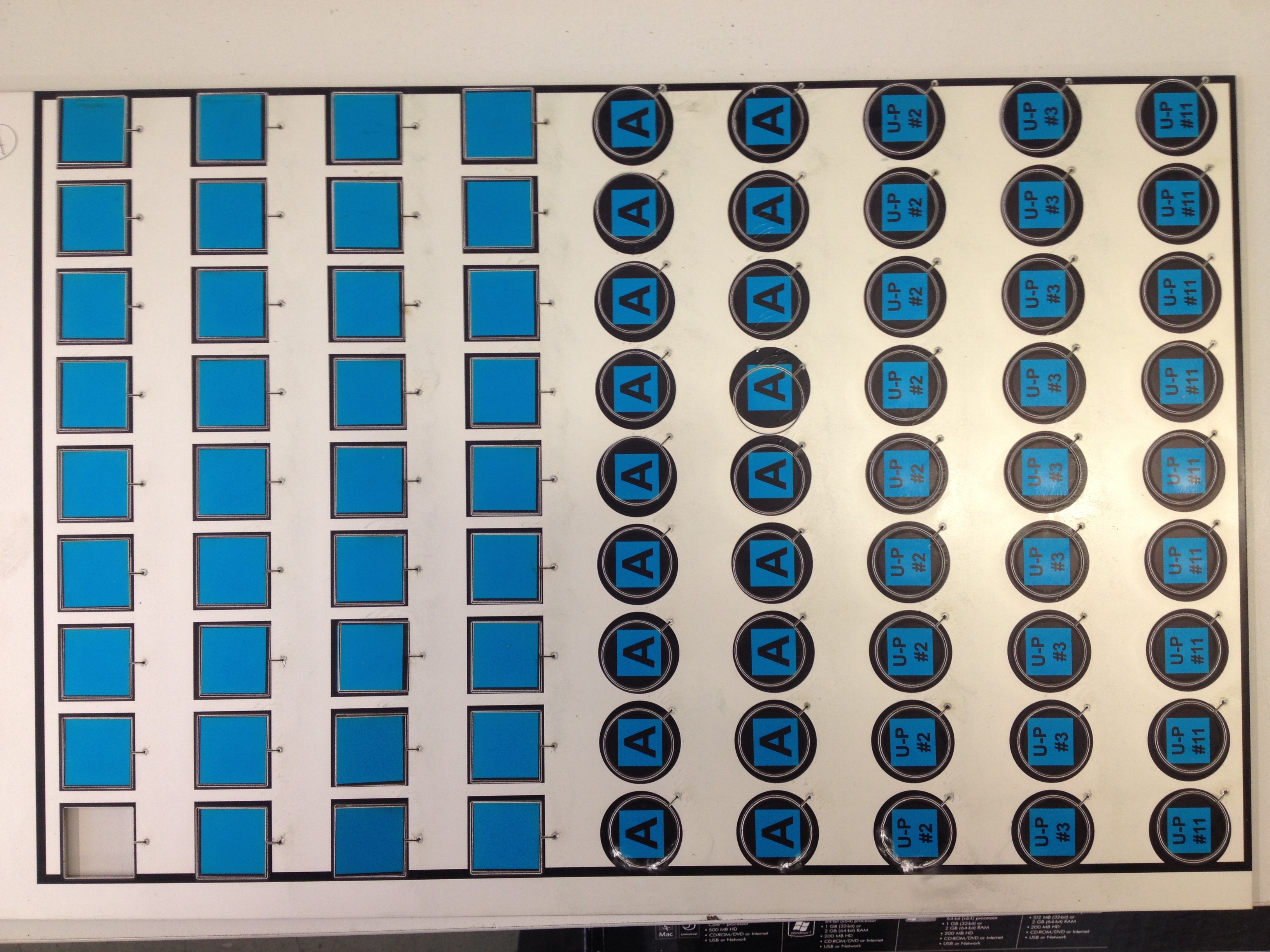

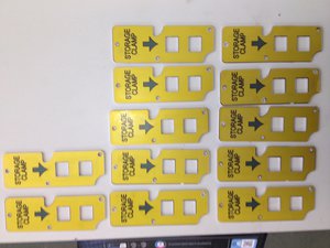

Мы пляшем над установкой карты для машины, и установки софта сейчас.. А тем временем лазерщики прислали картинки результата работы..
photo_1.JPG (3408 просмотров) <a class='original' href='./download/file.php?id=25385&mode=view' target=_blank>Загрузить оригинал (2.25 МБ)</a>
photo_2.JPG (3408 просмотров) <a class='original' href='./download/file.php?id=25388&mode=view' target=_blank>Загрузить оригинал (1.86 МБ)</a>
Странно резали конечно. Даже не смотря на плохое качество видно, что края дырочек "побитые". И таблички в файле идут на одинаковом расстоянии друг от друга.. Как они резали то, загадка.. Кружки некоторые на разном расстоянии, в среднем ряду..
Решили сегодня к ним не ехать, не забирать это "счастье"...

Re: CNC 6040 и резка алюминия
:wtf: жесть!!!!!
кружки в ручную рисовали наверное!! мои соболезнования :?
