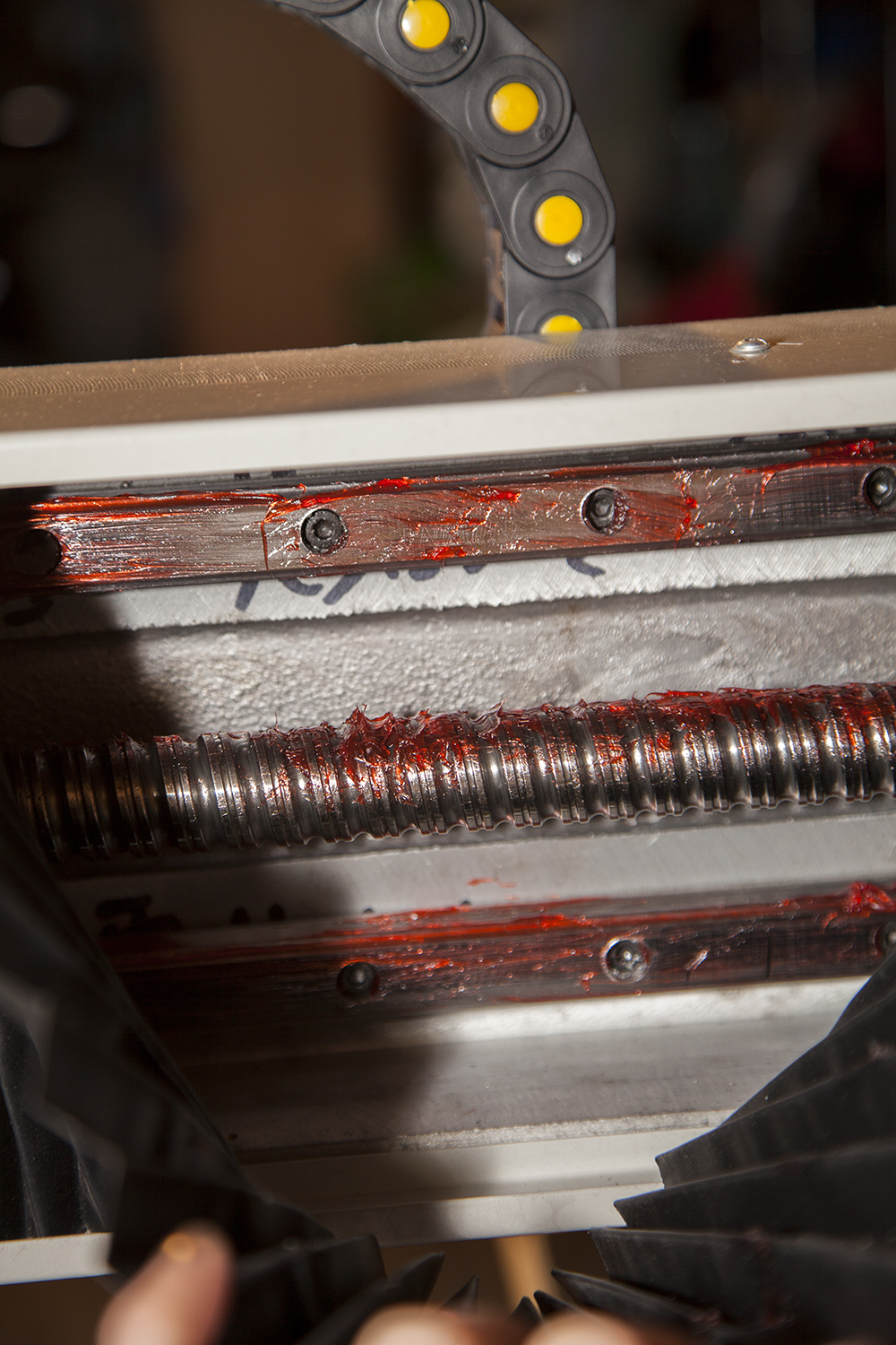

Станок приехал. Но не без приключений опять. Приехала огромная фура, и у нее не было возможности разгрузить. Пришлось еще гонять по городу и искать трек, которым палету снять и чем его вообще двигать.
Потому машину на место поставить не вышло, стоит у входа, еще впереди все.
Ящик был очень добротно сколочен, еле его расковыряли.. Гвоздями.. Лучше б шурупы использовали, или саморезы, как оно там называется.
Что снимать не в курсе :D Вот пока пару раз щелкнула, быстро пока распаковывала.
IMG_3258.jpg (3931 просмотр) <a class='original' href='./download/file.php?id=25321&sid=a0f6d810d69c6a207349bb4cc8895906&mode=view' target=_blank>Загрузить оригинал (2.02 МБ)</a>
IMG_3243.jpg (3931 просмотр) <a class='original' href='./download/file.php?id=25317&sid=a0f6d810d69c6a207349bb4cc8895906&mode=view' target=_blank>Загрузить оригинал (728.92 КБ)</a>
Метал немного с коцками, возле шпинделя, но думаю, то не очень страшно..
IMG_3249.jpg (3931 просмотр) <a class='original' href='./download/file.php?id=25318&sid=a0f6d810d69c6a207349bb4cc8895906&mode=view' target=_blank>Загрузить оригинал (1.03 МБ)</a>
а за нею
IMG_3264.jpg (3931 просмотр) <a class='original' href='./download/file.php?id=25323&sid=a0f6d810d69c6a207349bb4cc8895906&mode=view' target=_blank>Загрузить оригинал (1.05 МБ)</a>
IMG_3265.jpg (3931 просмотр) <a class='original' href='./download/file.php?id=25324&sid=a0f6d810d69c6a207349bb4cc8895906&mode=view' target=_blank>Загрузить оригинал (914.5 КБ)</a>
Низ
IMG_3262.jpg (3931 просмотр) <a class='original' href='./download/file.php?id=25322&sid=a0f6d810d69c6a207349bb4cc8895906&mode=view' target=_blank>Загрузить оригинал (859.59 КБ)</a>
IMG_3255.jpg (3931 просмотр) <a class='original' href='./download/file.php?id=25320&sid=a0f6d810d69c6a207349bb4cc8895906&mode=view' target=_blank>Загрузить оригинал (1.96 МБ)</a>
бочок и направляющая..
Если скажете, что снять, то сниму.
Можно спросить совсем глупый вопрос, что за круглые штуки снизу и сверху, за гармошкой?
IMG_3253.jpg (3931 просмотр) <a class='original' href='./download/file.php?id=25319&sid=a0f6d810d69c6a207349bb4cc8895906&mode=view' target=_blank>Загрузить оригинал (1.9 МБ)</a>

kindred писал(а):Метал немного с коцками, но думаю, то не очень страшно..
Снаружи не так страшно, главное, чтобы внутри была нормальная обработка. Под краской видна обработка, скорее всего на фрезере...
kindred писал(а):Станок приехал. Но не без приключений. Приехала огромная фура, и у нее не было возможности разгрузить. Пришлось еще гонять по городу и искать трек, которым палету снять и чем его вообще двигать
А сколько ж он весит?
Такие вопросы у нас решаются поиском в ближайшей оркесности 4-5 узбеков и они спокойно несут станок на вытянутых руках :)
Видел как вдесятером они затащили токарник на крыльцо и потом в лифт, причем токарник не маленький, где-то кило на 800....
Re: CNC 6040 и резка алюминия
Рельсы прямо на краску прикручены?

Nick, Он не огромный, всего 250 кг по сравнению с 800 ерунда.
Но его поднять трое мужчин (вместе с водителем) не смогли. Еще доски тяжелые были... Но я уже отодрала их и выкинула. Мб на улице надо было снять еще в упаковке, но спешили все.
Что еще сфотографировать?)) Был приложен почти по-домашнему пластиковый контейнер. В нем инструкция, всякие провода, какая-то плата, насосы и зачем-то 2 будильника. Это они так намекнули,что теперь спать долго не выйдет?)

kindred писал(а):Был приложен почти по-домашнему пластиковый контейнер.
контейнер для насосика, но он маловат. Нужно делать чиллер хотябы литров на 20.
kindred писал(а):и зачем-то 2 будильника
это бонус за переплаченные 1500баксов.

Nick, проверила еще раз, нет там краски нет. Вспышка металл засветила так, к нему прикручено.
Michael-yurov, спасибо!
Vovafed, будильники, проверила))
Aftaev, контейнер как резервуар? А насосы аквариумные ок? Надо посмотреть мощность..
