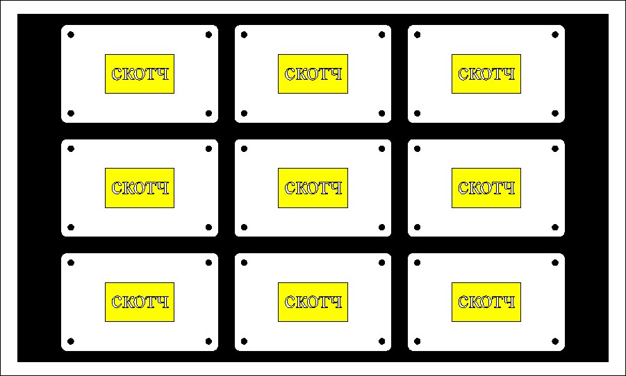

Ещё один вариант крепления на скотч, чтобы фрезу не забивало.
скотч.jpg (3775 просмотров) <a class='original' href='./download/file.php?id=23204&mode=view' target=_blank>Загрузить оригинал (72.33 КБ)</a>
При небольших тиражах удобно и не сложно.
Иногда вырезал таблички конусными граверами с разным углом, получается симпатичный (скошенный) торец таблички.

Ну... это как вариант для автора темы... :D Я так понимаю у нашего будущего коллеги и будет стоять основная задача для чпу - резка разнообразных табличек.
