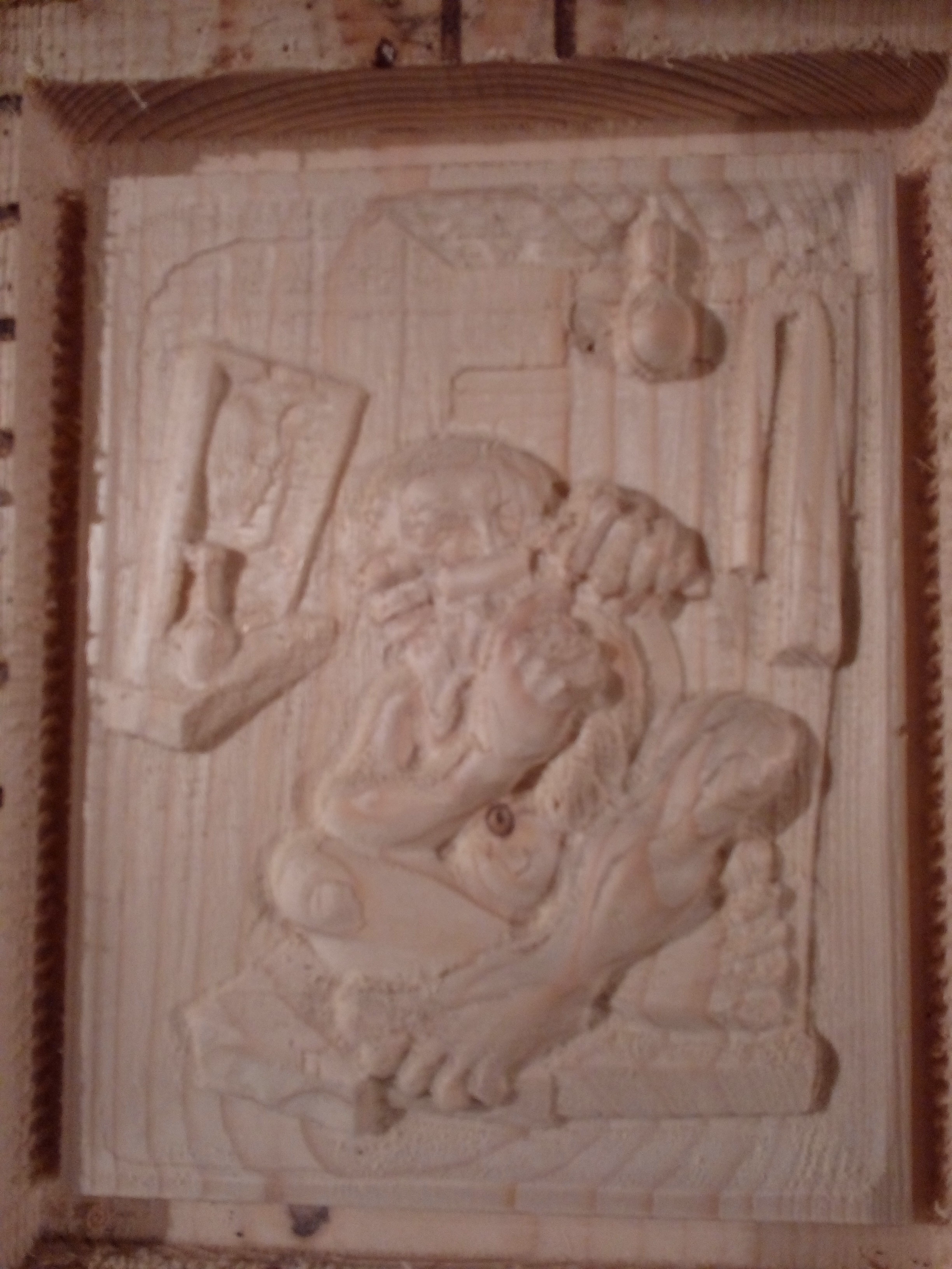

Хочу поделиться станком делал для металла покамест вместо шпинделя использоваться будет фрезер (пробы по дереву) запаса прочности думаю должно хватить с лихвой все точено люфтов практически нет все готово зима жду небольшого потепления покамест ток ось z 6000 легко (хотя для металла это лишнее но дерево никто не отменял(

Зачем на бумаге в каком веке мы живем) Коротенько Y валы 35 Х 30 Z 25 общие размеры где то 950 на 650 по Z где то 150
