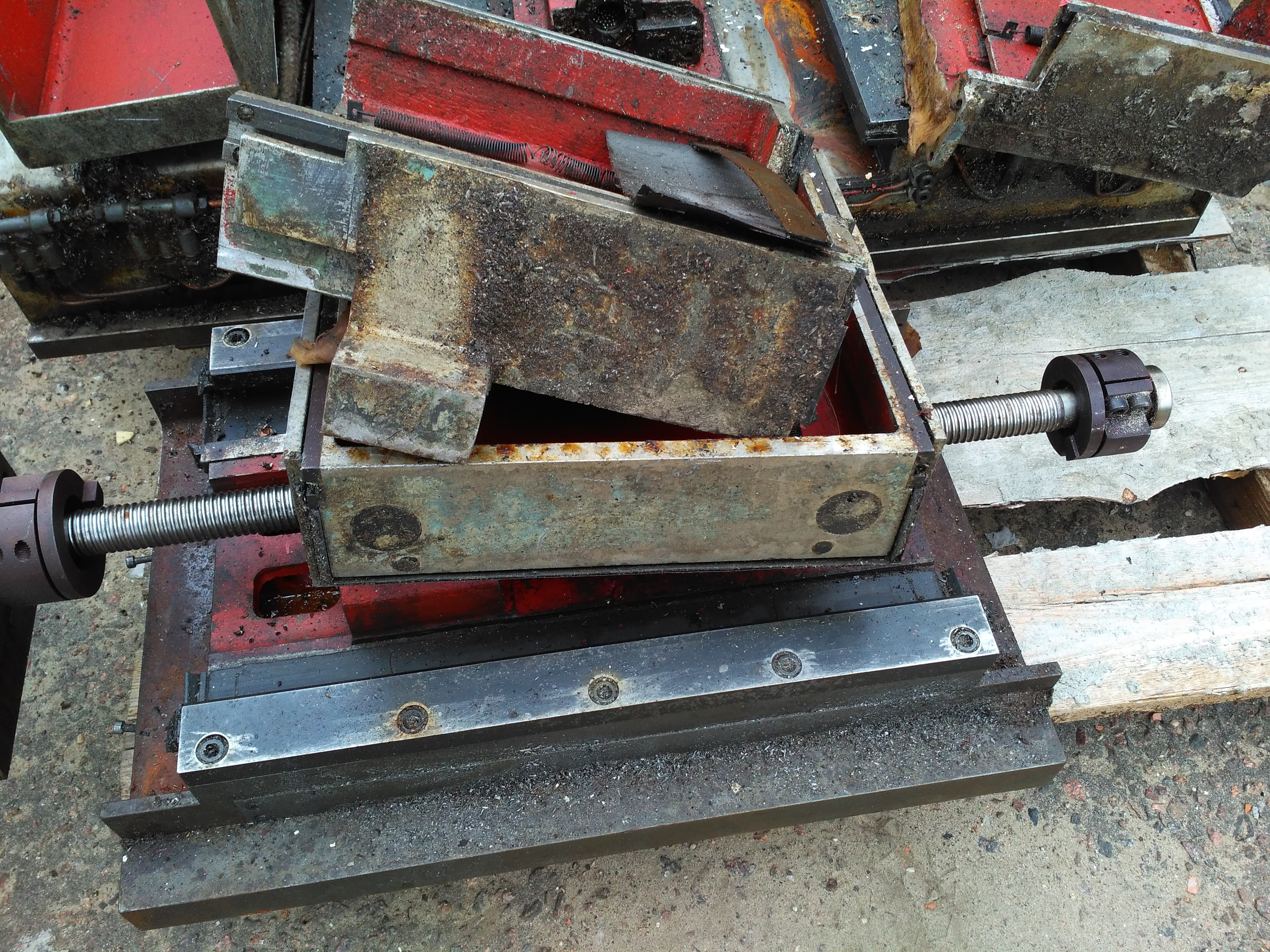

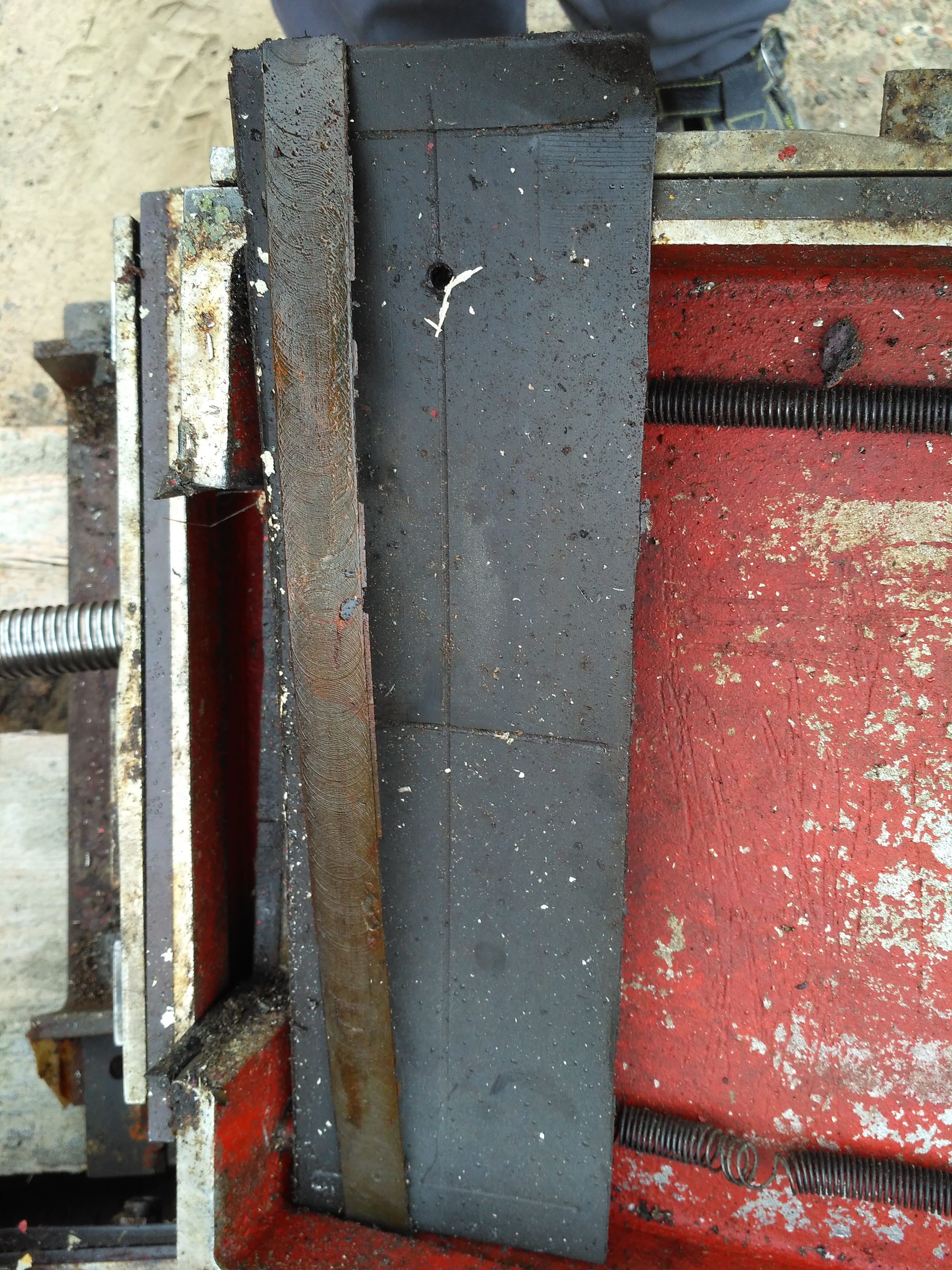

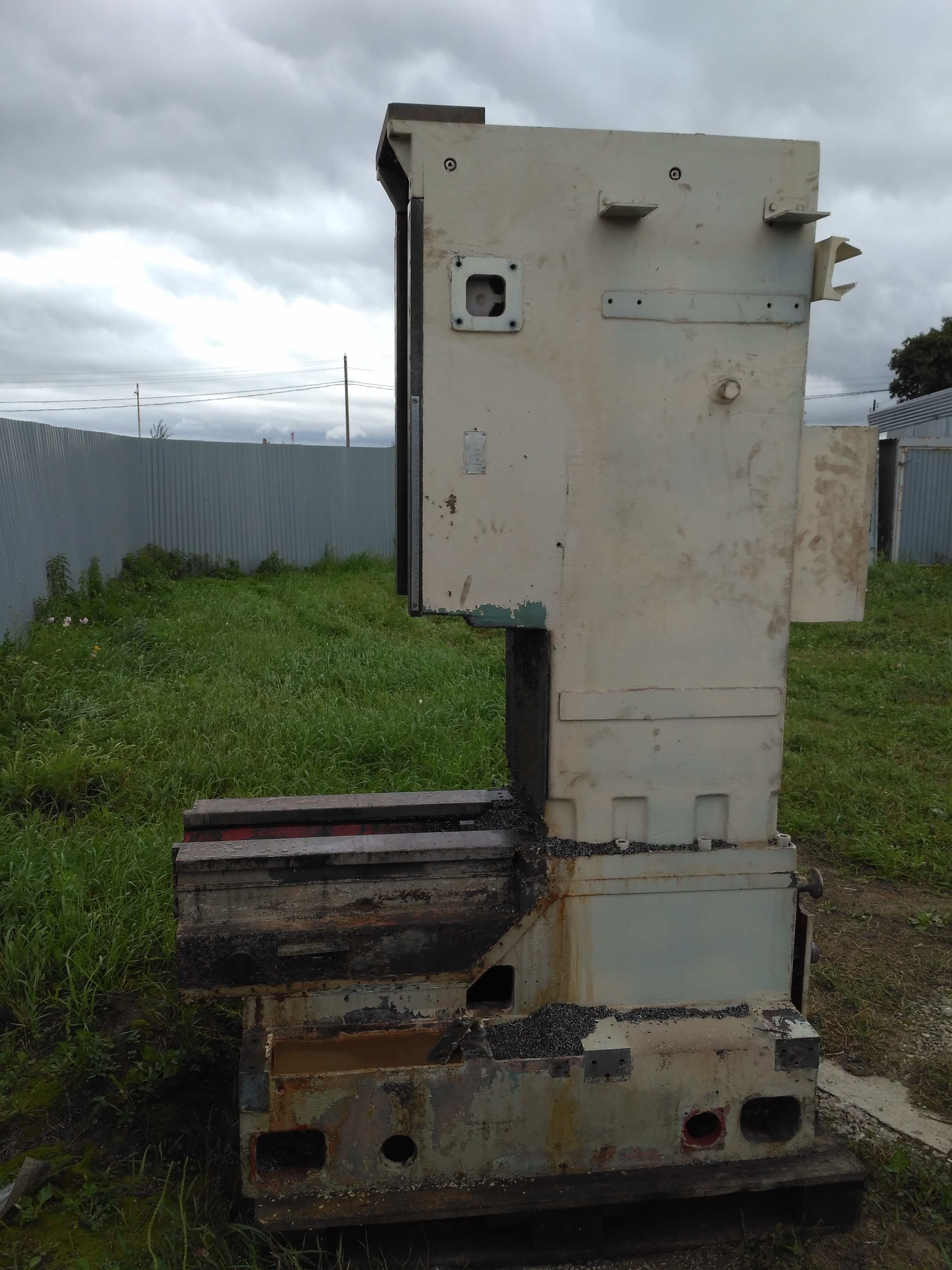

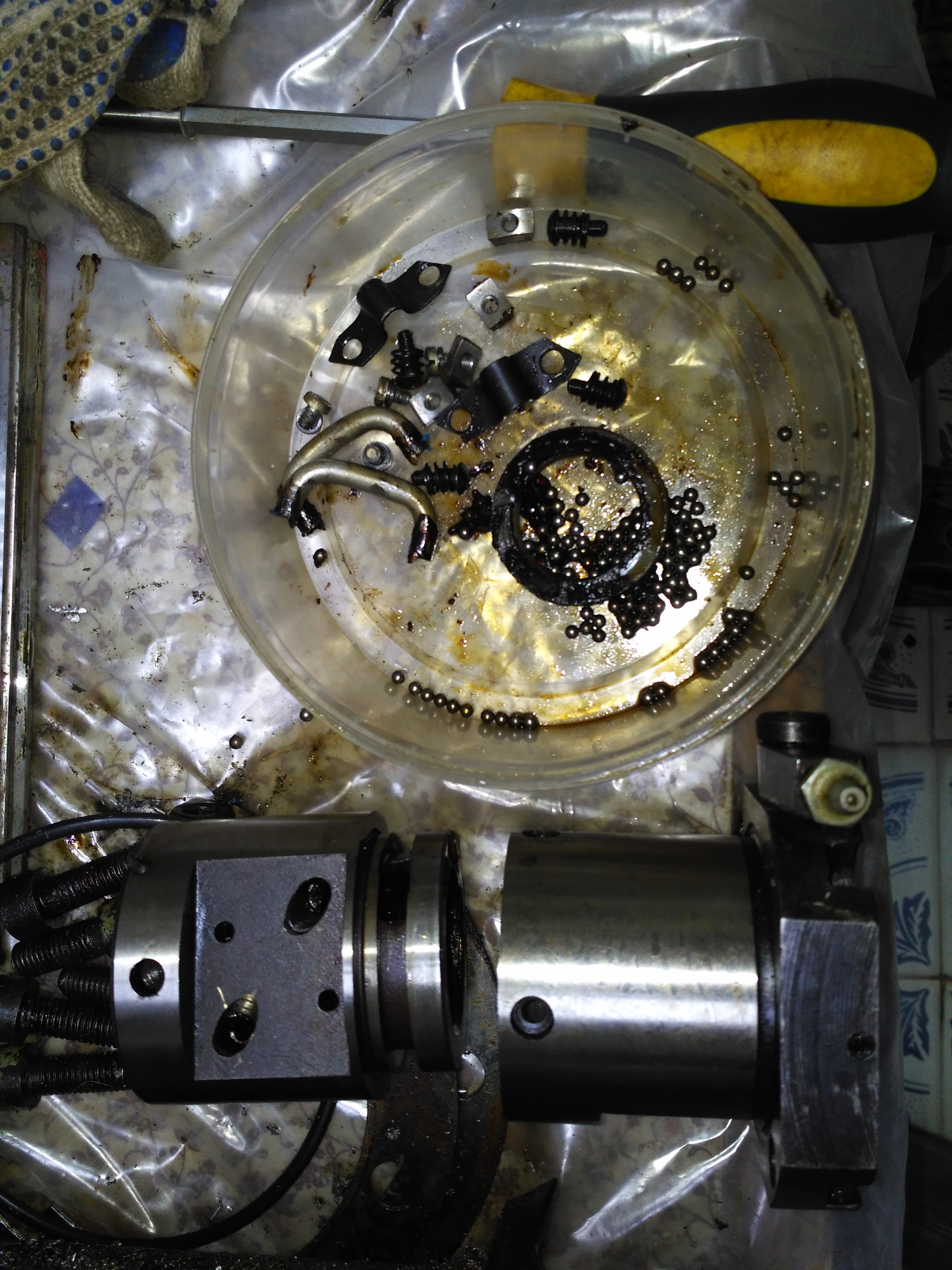

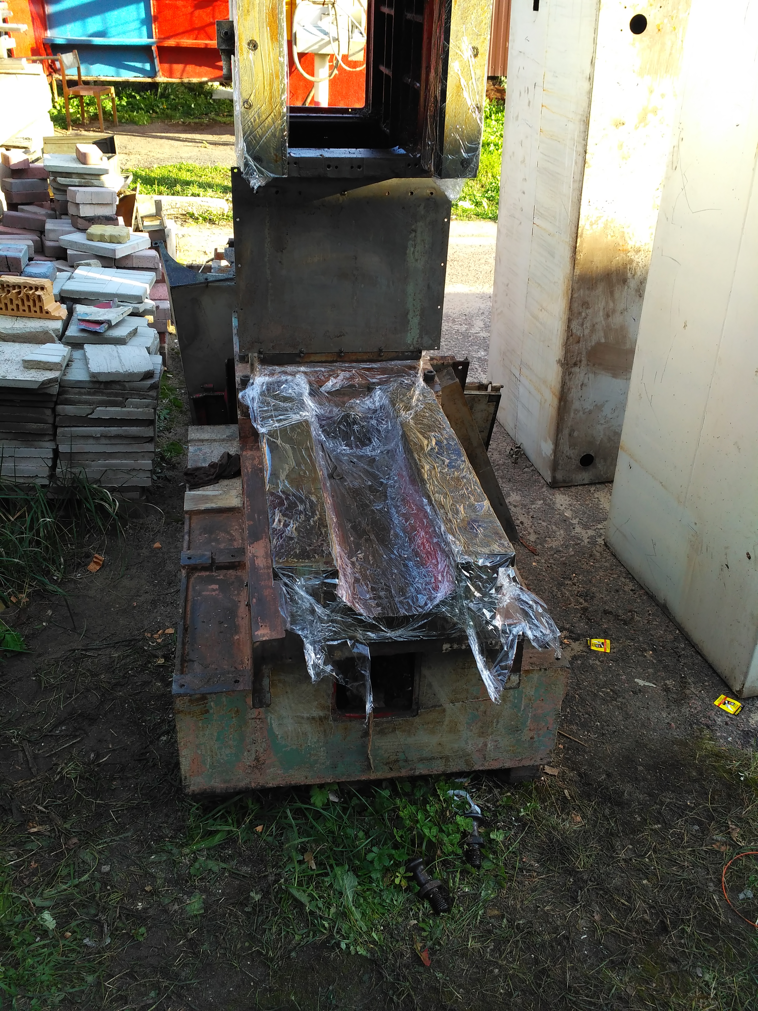

Достался мне этот станок в разобранном состоянии(на две недельки опоздал... а то так бы сам демонтировал его) На этом станке полетел шпиндель. Хозяину станка предложили его заменить за 600т.р. Он не долго думая купил бу в отличном состоянии намного новее дуругой станок. взял его с банкротящегося завода за лям. и сидит ненарадуется)) а этот станок предполагалось сдать в металл.
Ну поехали!!!

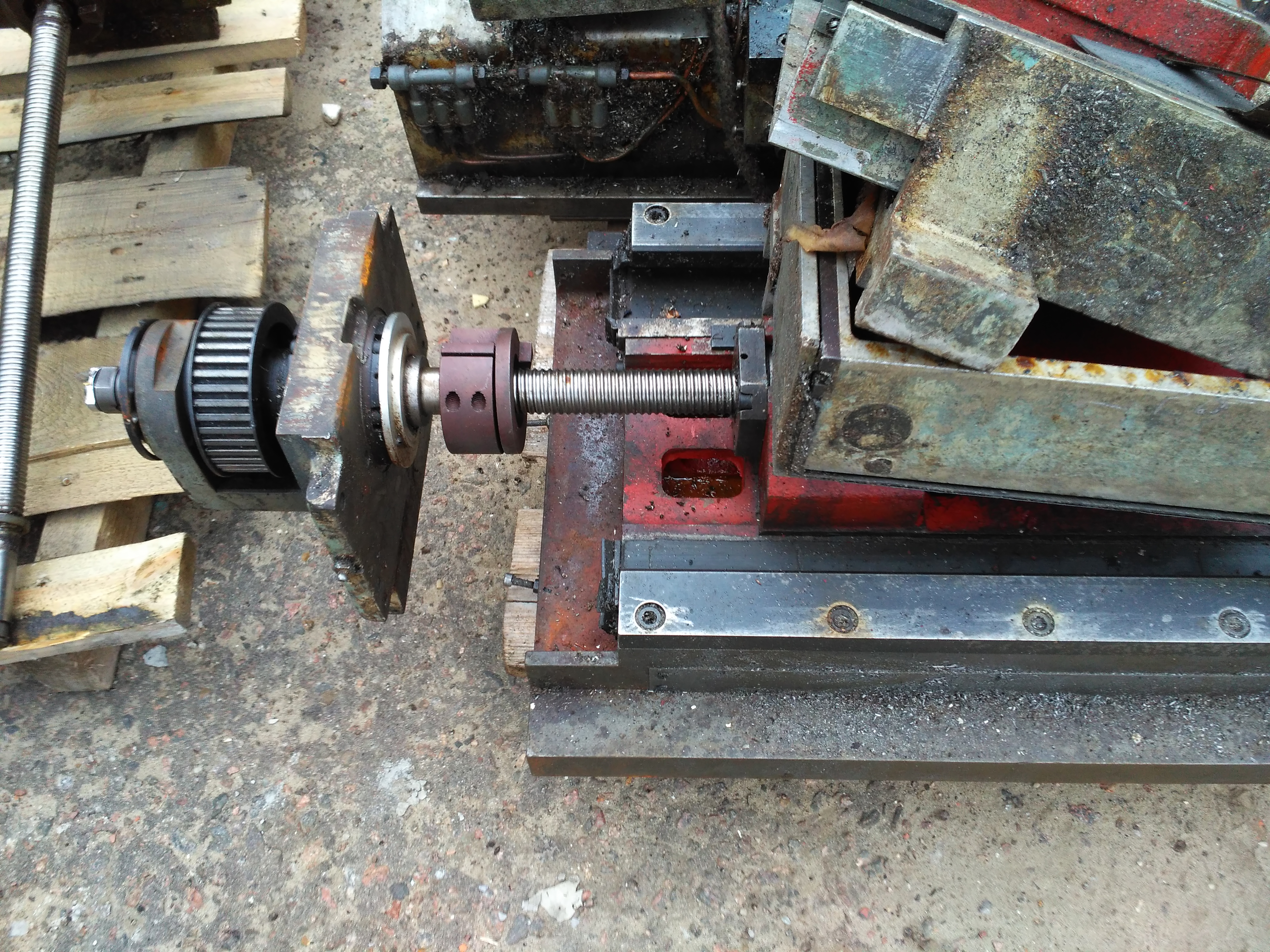

Немного фоток станка: Теперь о состоянии станка:

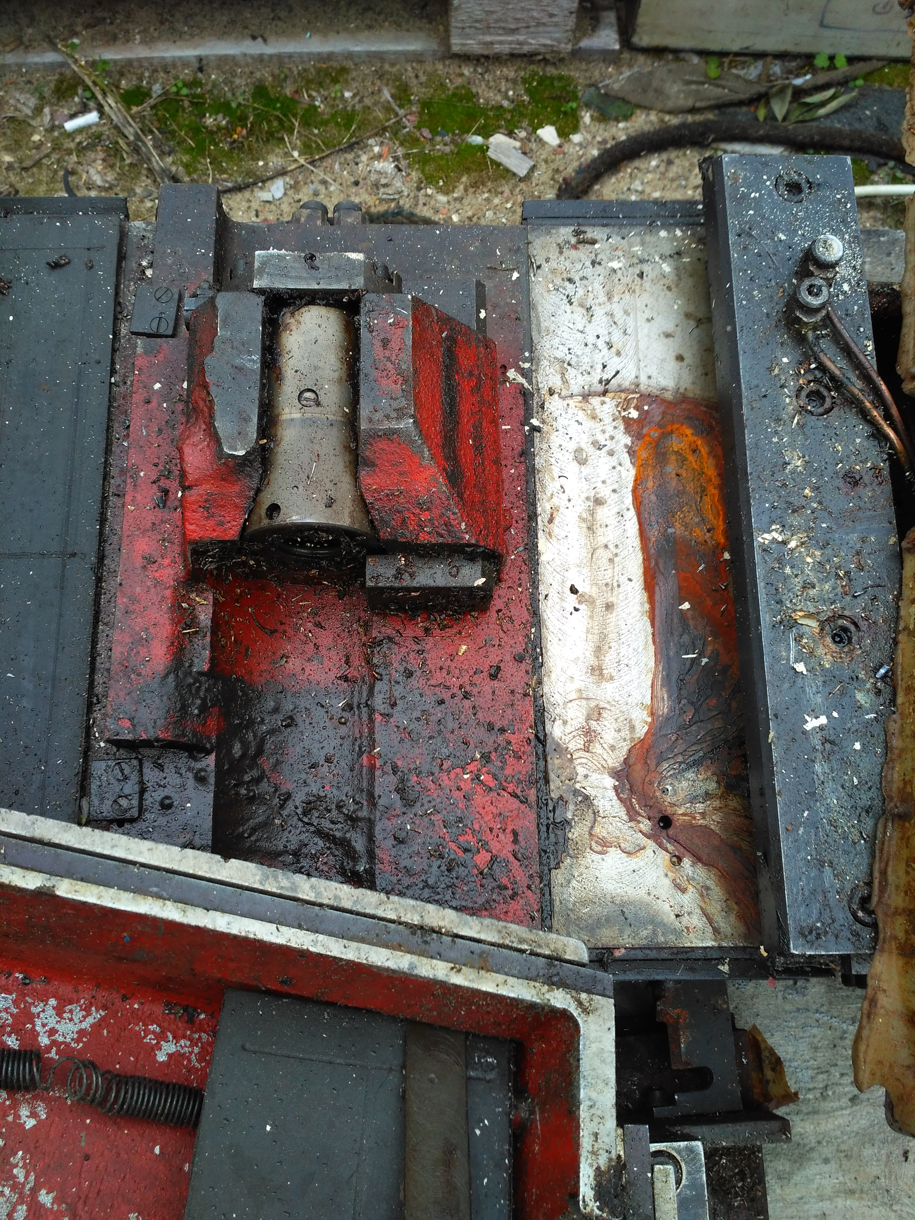

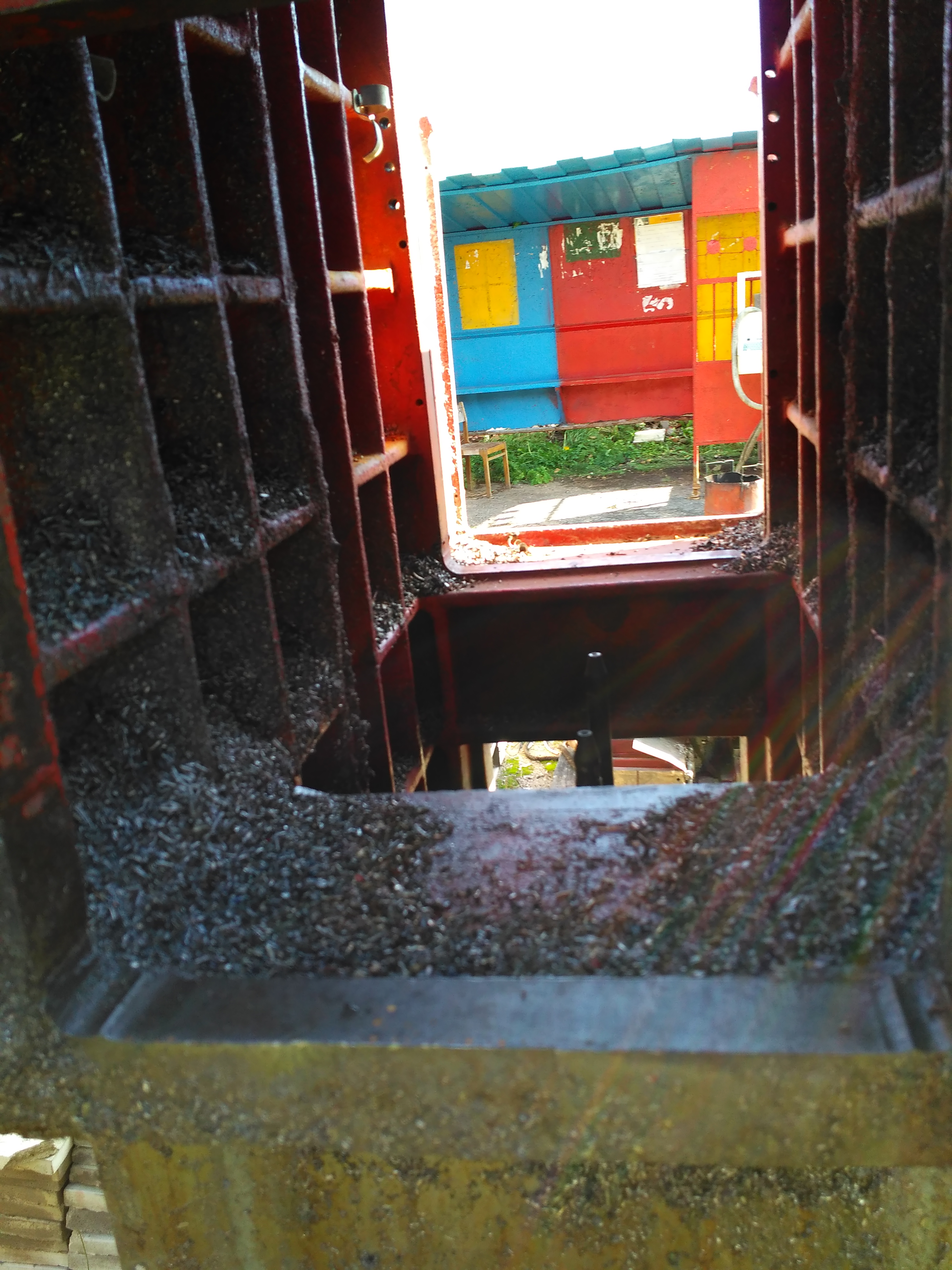

Станина целая задиров нету. очень грязная)) я так понял в этом станке метал по металлу не скользит, а используется какой то материал. который наклеен на станину в местах где происходят соприкосновение осей станка со станиной, кто знает что это за материал и нужно ли его менять и как это прально сделать.
шпиндель и вправду сгорел. полетела одна обмотка. сплавилась защита обмотки. Видимо перегрели его. сейчас пытаюсь его выковырнуть из оси Z. На данный момент не поддается сам статор. были утечки охлаждающей жидкости. Приржавел. Стоит откисает. И пытаюсь изготовить съемник. Получится ли его перемотать? И какие данные нужны для фирм которые перематывают а то у меня по нему пока не какой документации нету. Может кто порекомендует какие нибуть фирмы?
Я пытаюсь выйти не тех кто его обслуживал но пока безрезультатно. Так что если есть какая ифа по этому станку буду ей безгранично благодарен.
Если не получится восстановить то буду ставить обычный шпиндель через переходник. в данном случае диаметр нижней части шпинделя 113мм и он вставляется в ось (на днях добавлю фоток.
Магазин инструмента полностью комплектный и рабочий. Конечно хотелось бы его задействовать но посмотрим что думает о этом шпиндель))
Станция смазки имеется.

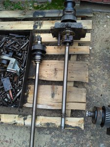

Швп:
по оси Z целая. При разборке узбеки просто выкрутили из гаек швп и шарики канули в никуда
По оси Х такаяже учесть что и по Z.
ось У вроде целая. люфта на первый взгляд не где не было обнаружено.
гайки с регулировкой люфта, при том любого =)) Гайки относительно друг друга вращаются на 360 градусов. шарики в швп 3.48 мм. вот замер микрометром 13 шариков с одной рассыповшейся гайки с оси Z(кстати по оси Z присутствует противовес). Интересно можно ли как то оценить состояние швп по размерам шариков?? Планирую Для начала попробовать заменить шарики в швп. На данный момент понял что размер шариков не стандартный или метрический . пока нашел только 2 фирмы которые занимаются шарами =)) До московской седня не получилось дозвониться. поздно звонил. в понедельник теперь только.
И так же получилось выяснить где есть близлежащие размеры шариков - в подшипниках 1000099 и 1000903. Они там по 3.5мм. Подойдут ли они? ну это уже на крайний случай если россыпью не найду.
Ну если не получится восстановить ШВП то будем менять их.
Управление буду делать на линуксе в спарке с mesa 6I25+7I77 .
Движки буду использовать родные. нужно только ремни заменить. Вот моя тема по движкам. http://www.cnc-club.ru/forum/viewtopic. ... 27#p304827
по осям на швп будут стоять энкодеры. Ну и еще много чего нужно будет сделать.. на сегодня думаю пока достаточно работы.

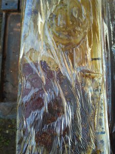

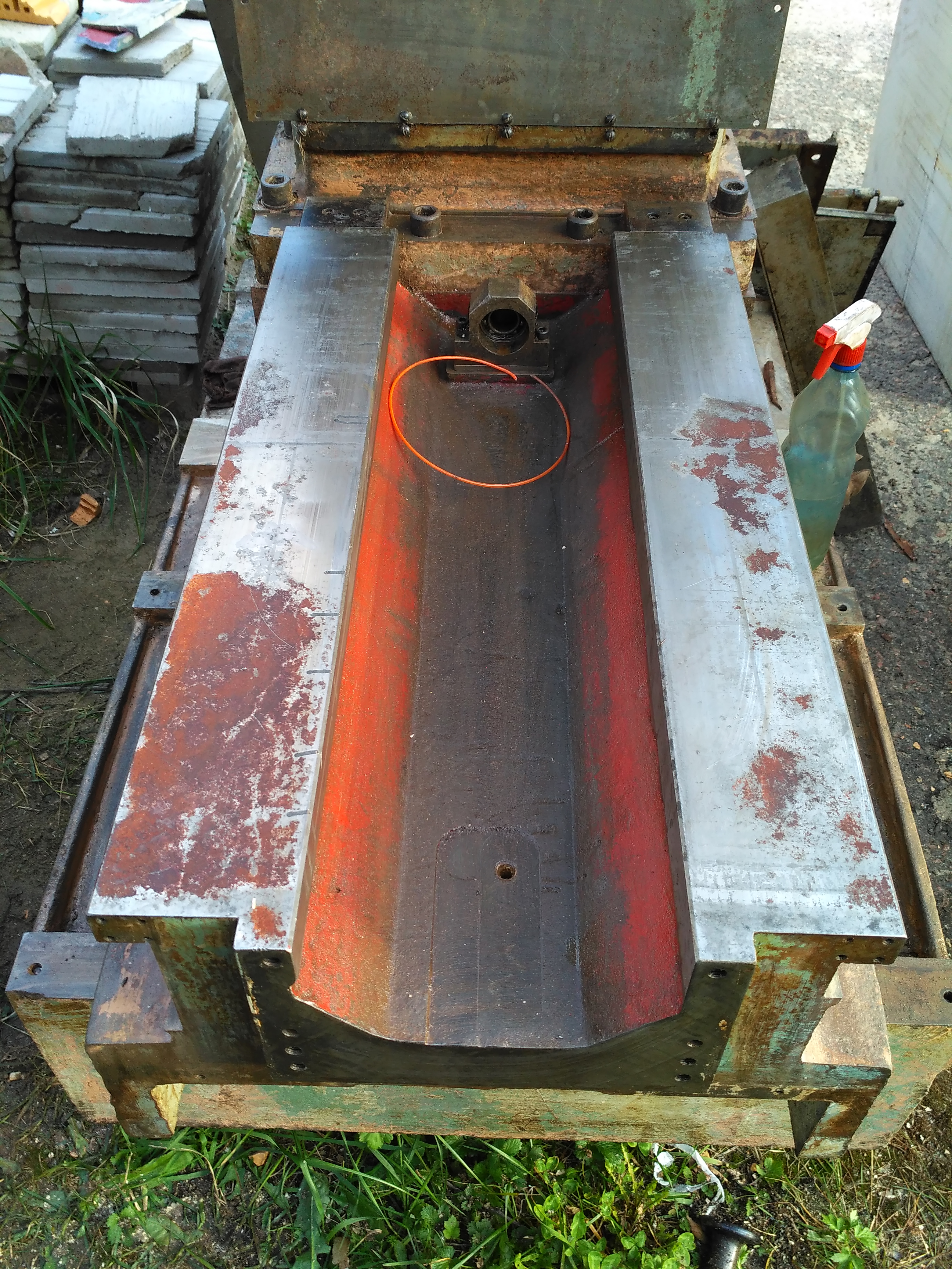

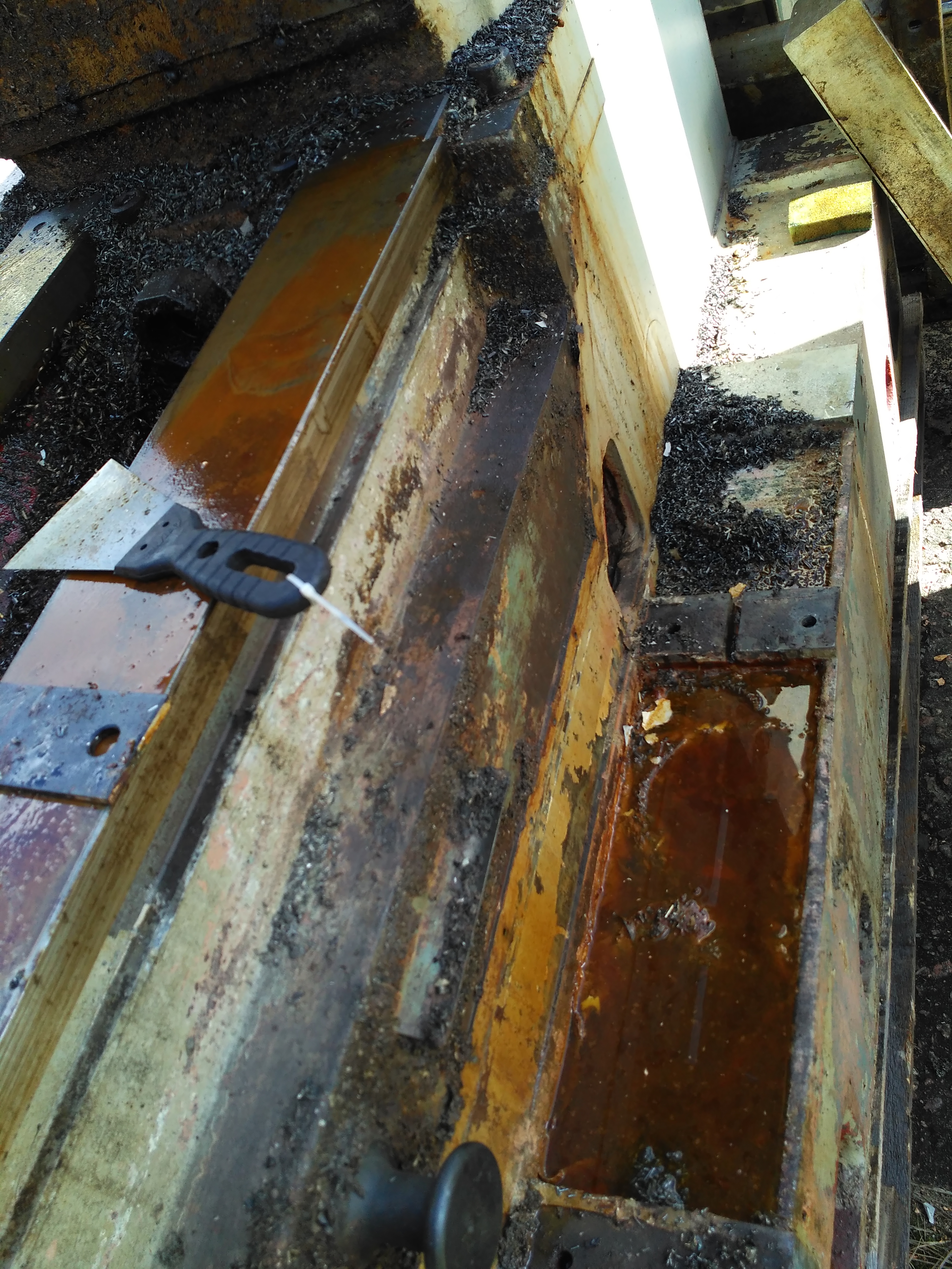

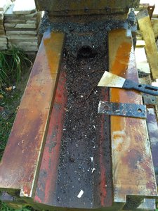

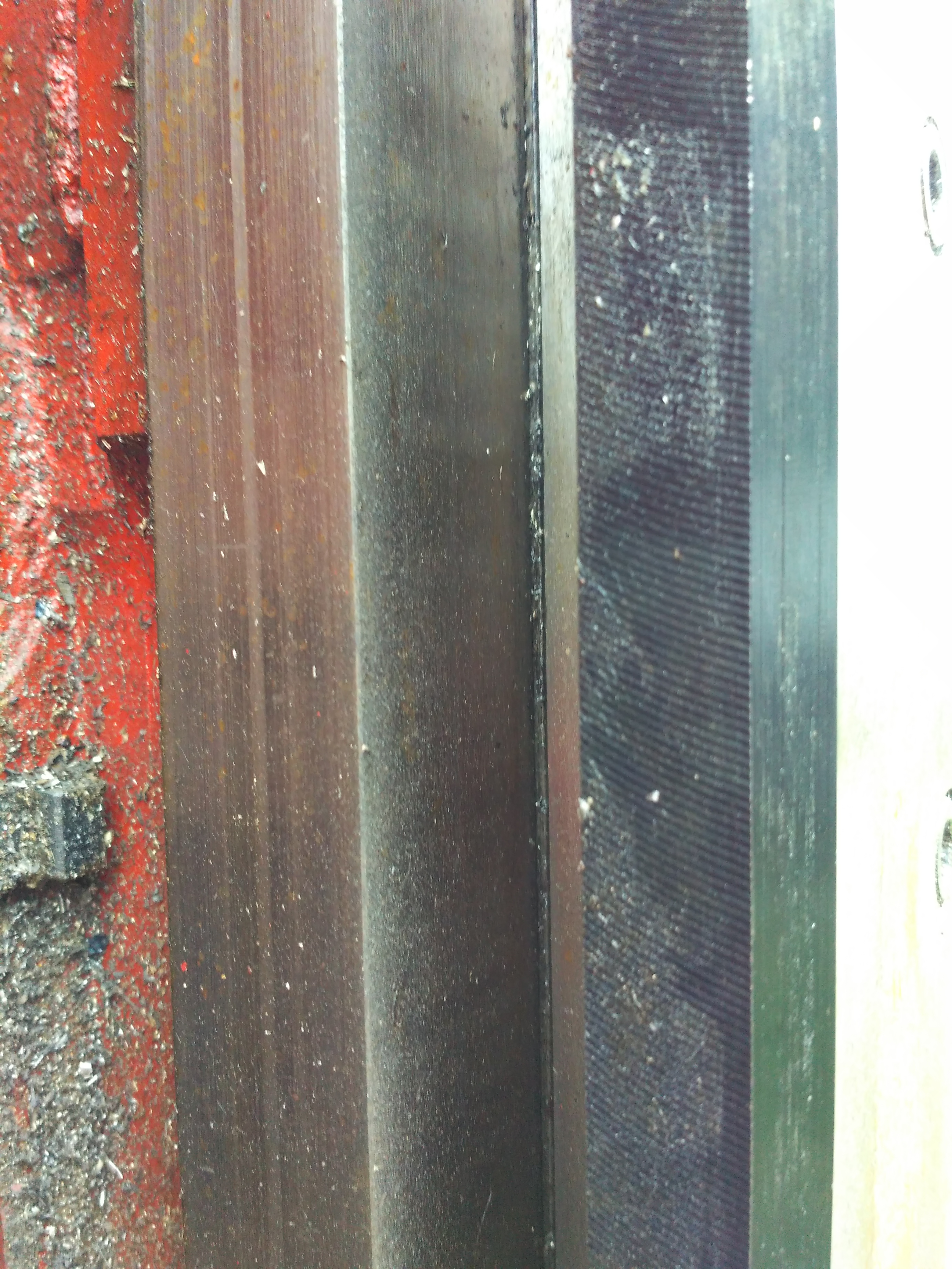

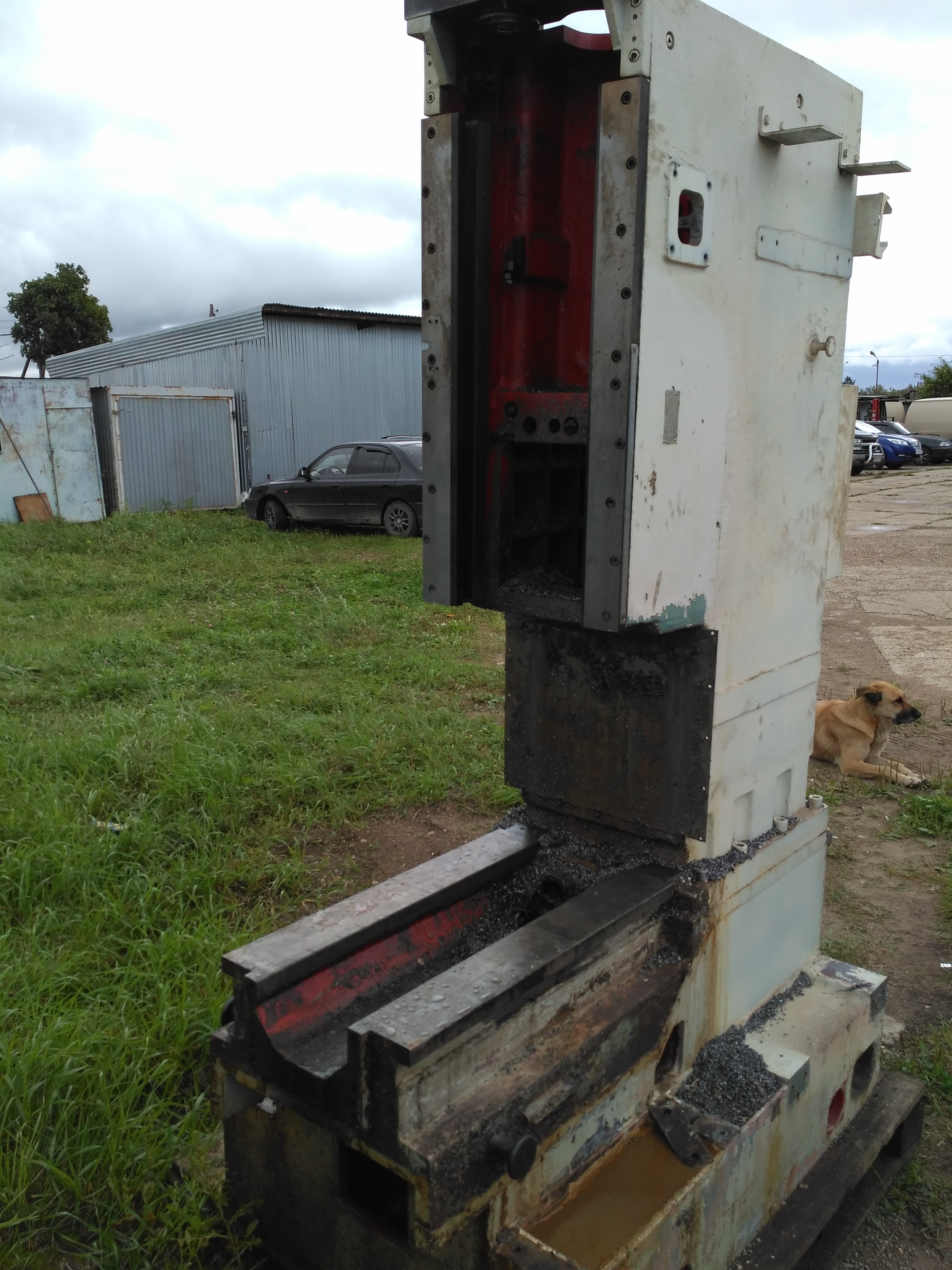

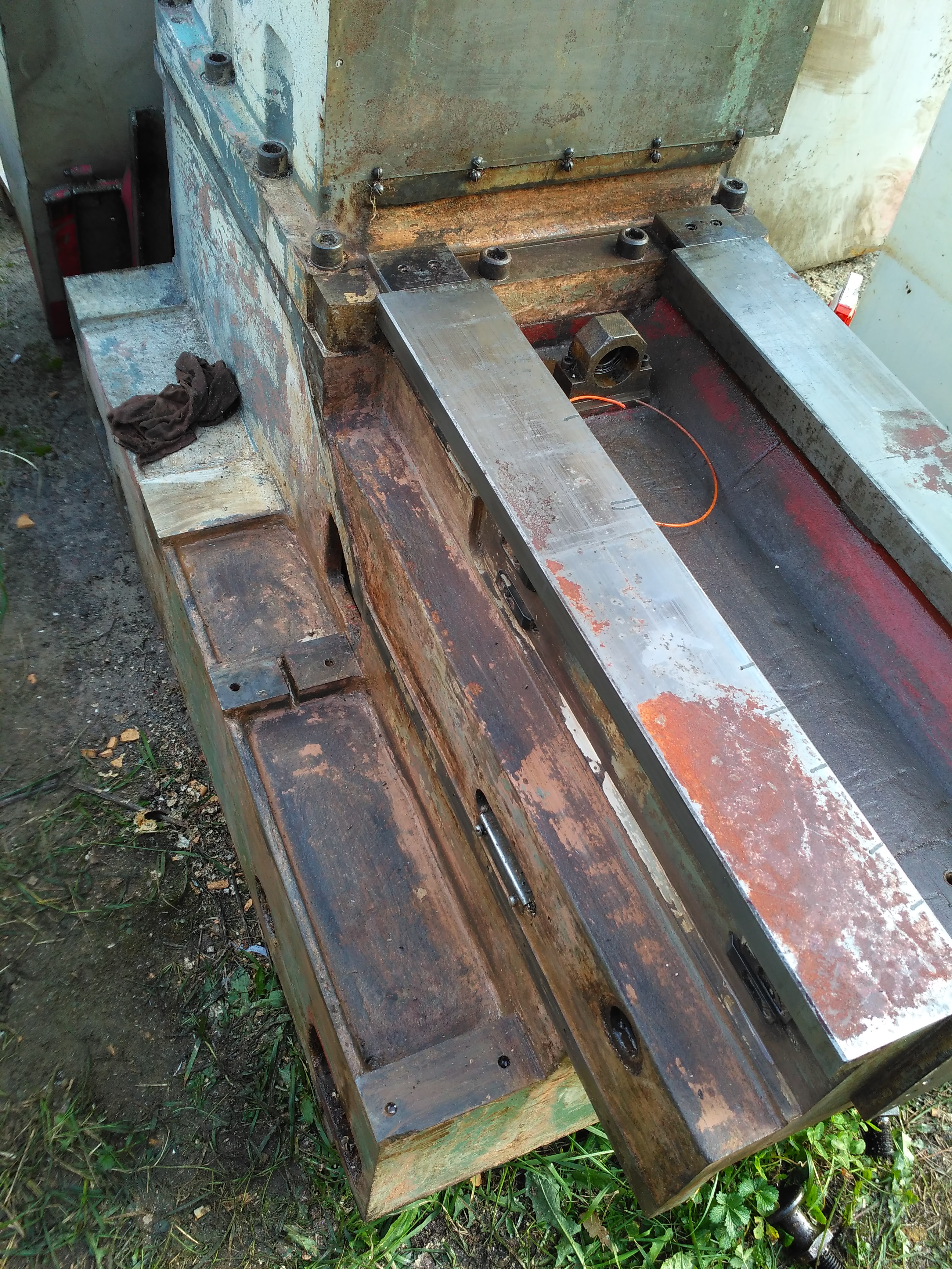

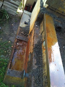

Сегодня начал очищать станину от какашек =))
Было... Стало. +Смазал направляющие литолом и обтянул стрейч пленкой. на время пока станок готовиться к покраске и тусует на улице. Как видно на фото на направляющих образовалась ржавчина. Пока станок ждал меня пару недель на улице. Не додумался сразу его намазать...
Каким способом лчше удалить эту ржавчину и восстановить прежнее зеркало при этом не повредив геометрию???

Пленку с направляшек снять немедленно! Просто замазать, а сверху промасленную бумагу. Станину укутать какой-нить геотканью. Иначе ситуация будет усугубляться.

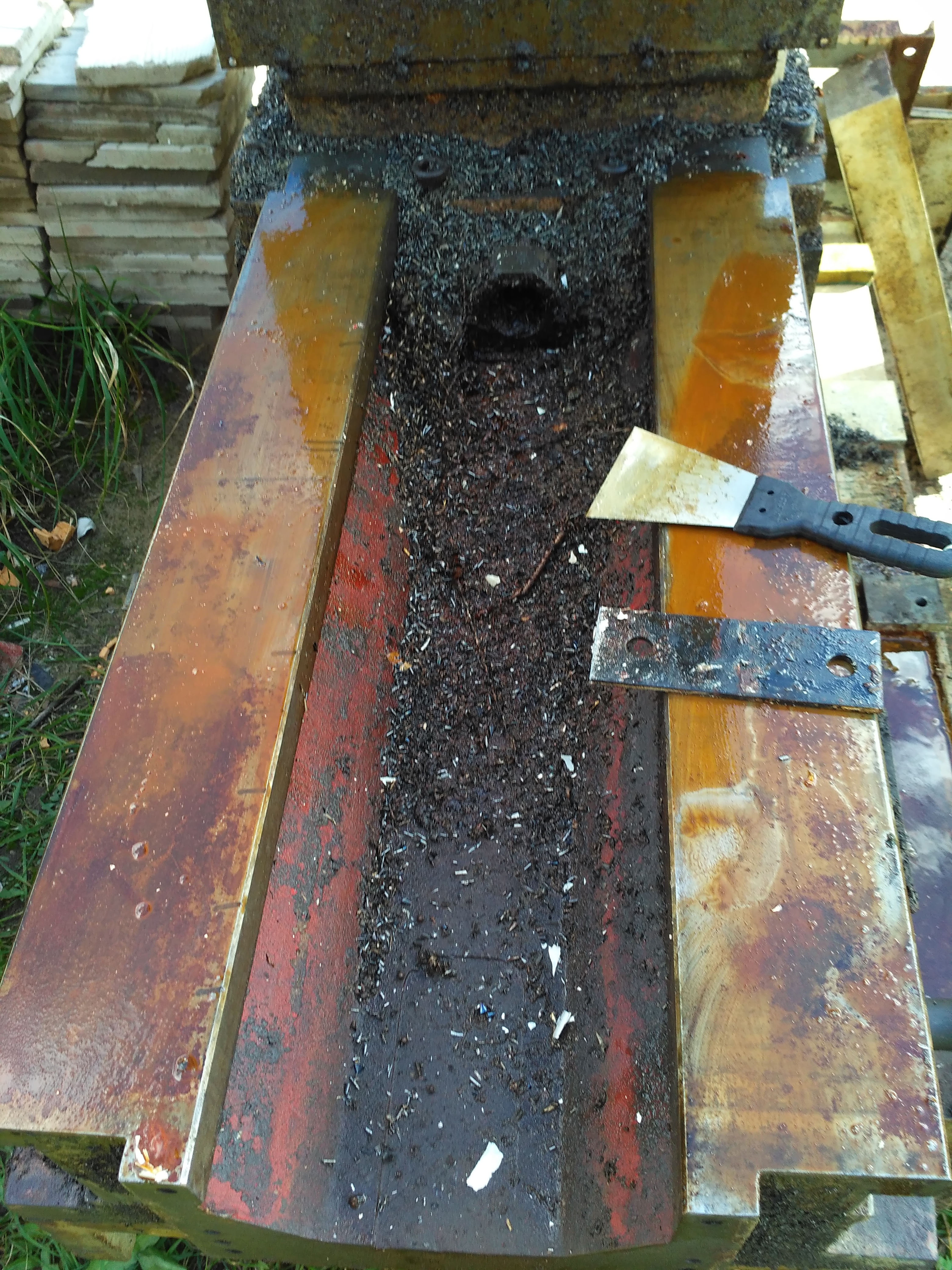

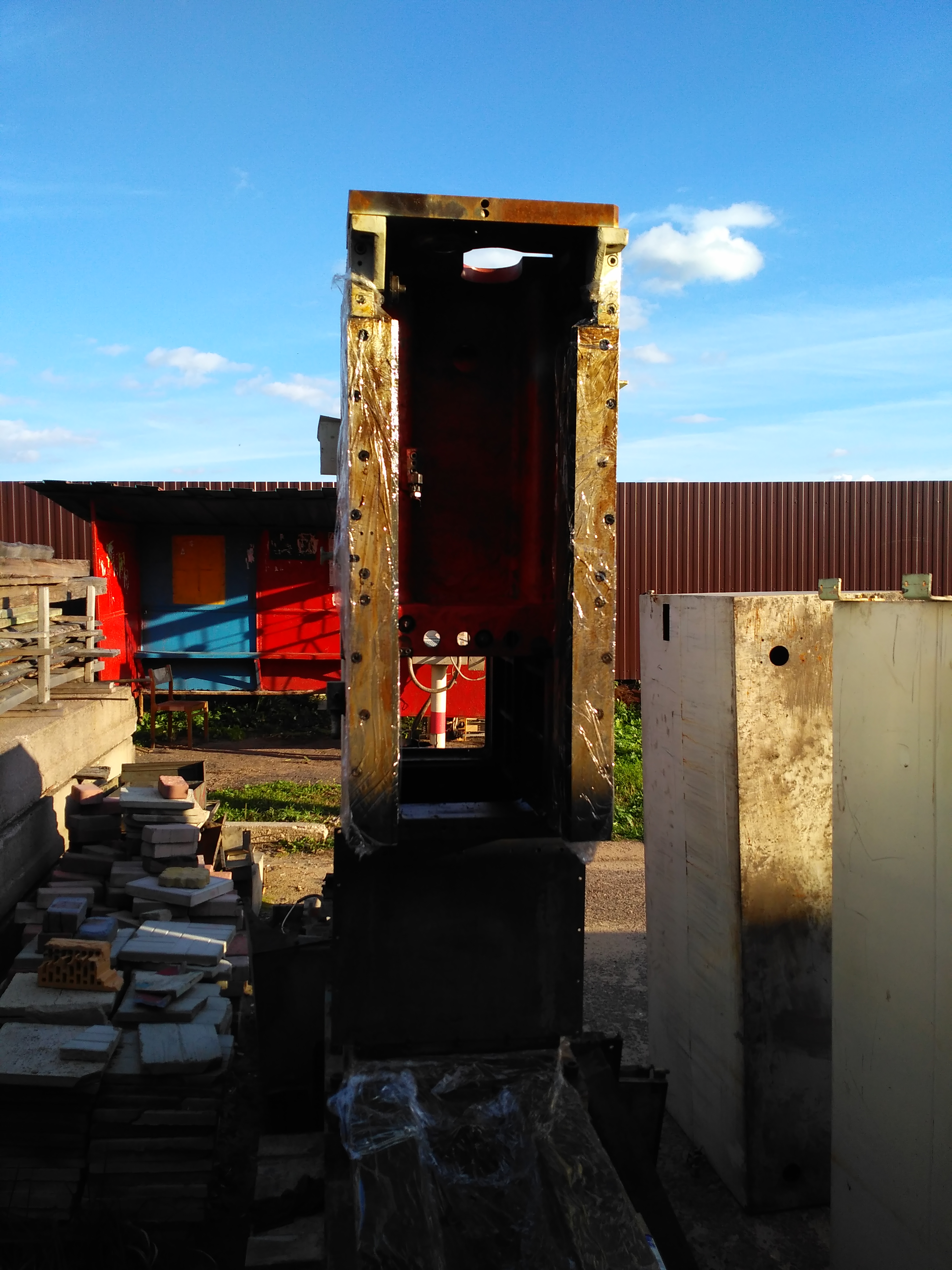

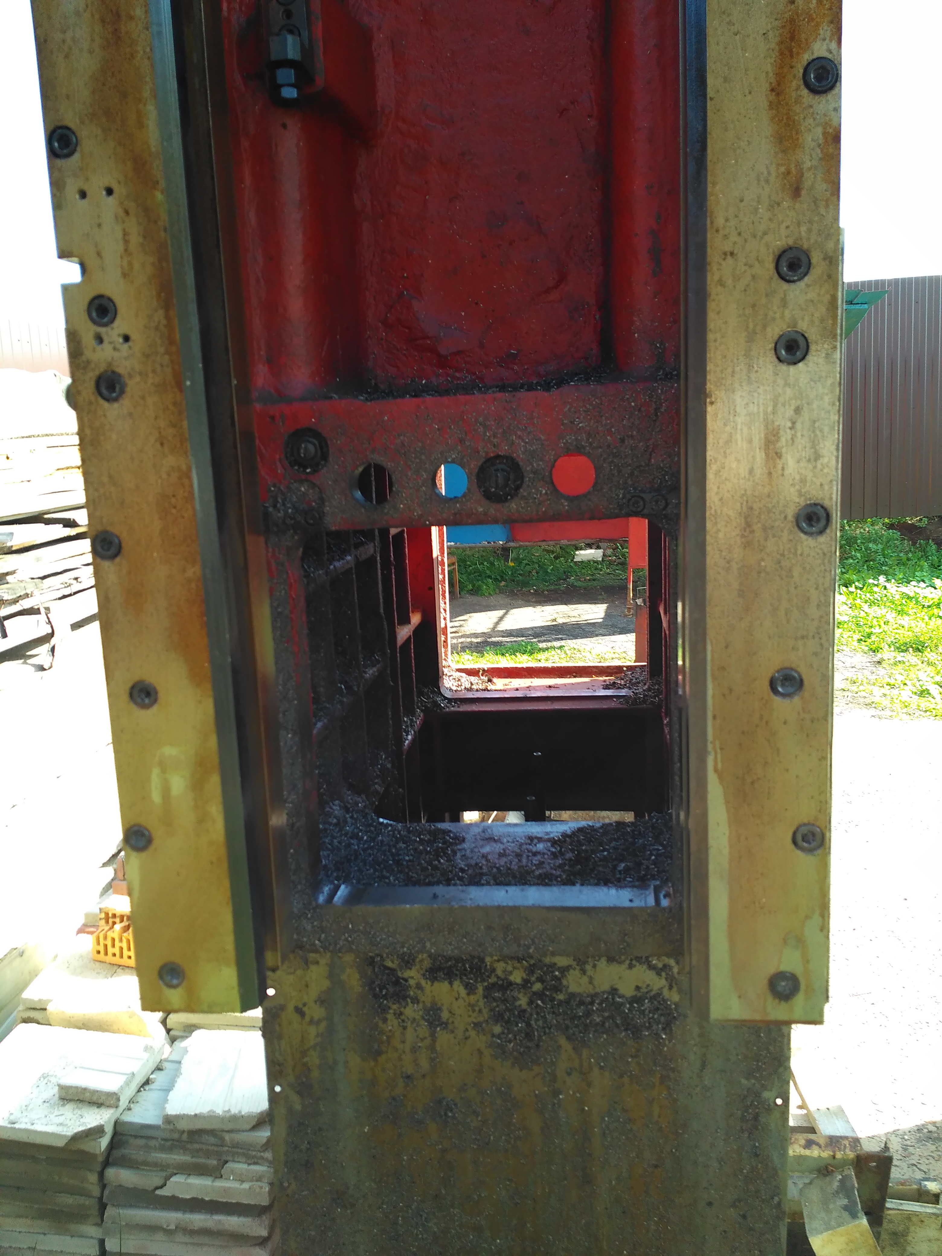

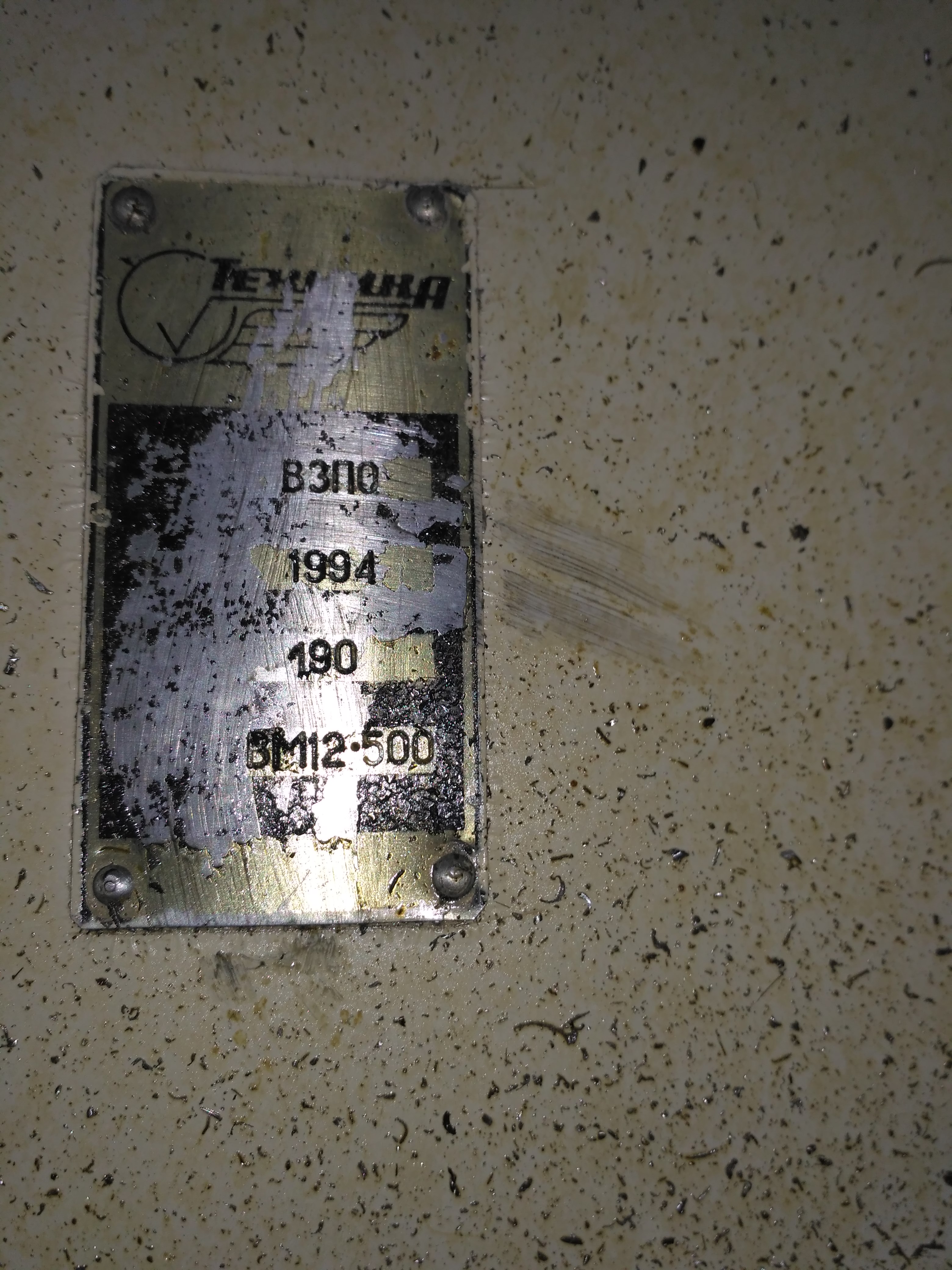

Чет я вообще тупила недоразвитая... нашел я седня завод производитель этого станка и при этом не особо то и мозг нужно было напрягать че я сразу так не сделал....... Позвонил им. меня послали... в конструкторное бюро позвонил туда. мило так пообщались... не послали куда подальше... сказали звони завтро посмотрим в архивах... подсказали по материалу который используется на направляющих - толи фторорон толи фторлон. по доп букавуам по материалу завтро скажет. и даже вроде как он у них в загажнике где то лежит. но продадут ли и по какой цене не снает. кто нибуть сталкивался с таким материалом? что это за чудо накладки? порывшись еще нашел вот это http://plastmass-group.ru/catalog/mater ... 00/zx-100k сможет ли он заменить родной материал?
Еще сегодня по шарикам на швп гайки пробил =)) hantex.ru предложили 3.5 мм из стали ШХ-15 по 250рублей за 1000 шариком мин заказ 500рублей.... думаю не уложусь в бюджет по восстановлению станка кароче не думая заказал.
Вчера станок с шкафом под электрику подготовил под покраску. УУхх сколько я пыли наелся Завтра попробуем покрасить.

Zedex на направляйки отлично подойдет. Станину сразу проверь на геометрию. Если чего не так, то лучше сразу шлифануть у Desti. По деньгам не много выйдет, зато потом не переделывать.

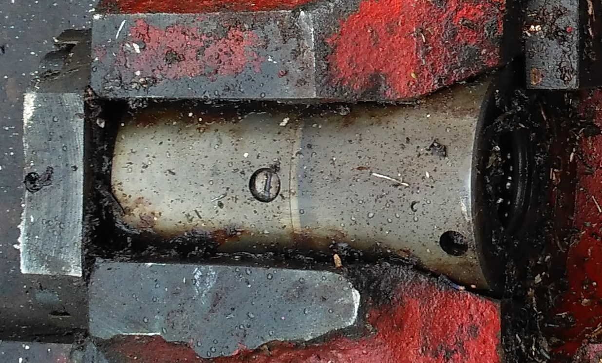

Родной материал направляек это эпоксидный наполненный компаунд, типа УП-5-222, УП-5-250, УП-5-251. Скорее всего УП-5-222- он и предназначен был для плоских направляющих (УП-5-250, УП-5-251 - для цилиндрических направляшек). ZEDEX- вещь, если правильно вклеить и обработать будет отлично ходить, а фрезеруется вообще сказочно.rehden писал(а):Пытаюсь выяснить что за материал на направляйках.... пока безрезультатно.. нашел только это http://plastmass-group.ru/catalog/mater ... 00/zx-100k кто нибуть применял этот материал???

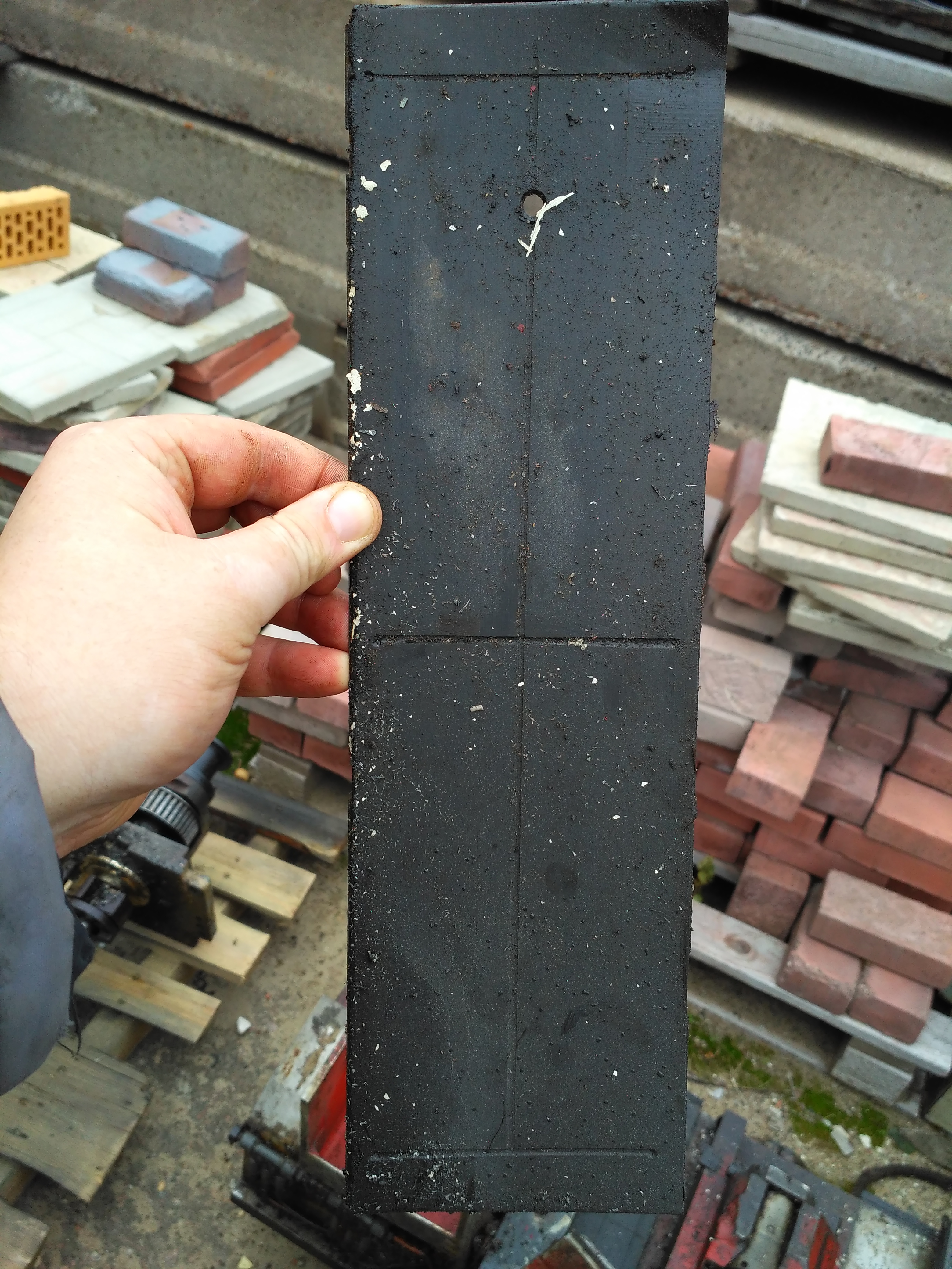

Пипец.. получил ответ от фирмы изготовителя по поводу документации. У меня от увиденного волосы зашевелились.
При этим я запрашивал только 10-тую часть документации.
и кстати я узнал точное название материала накладок Фторопласт Ф4К15М5 и еще какието в конце 2-3 буквы. Я так понимаю по сравнению с Zedex материал Ф4К15М5 хуже... так что однозначно менять нужно будет.
Еще начитался про компаунды.. Честер вообще зверюга =)) вот бы его залить.. толька я не представляю как это можно будет сделать и как он себя поведет если он будет толщиной 2мм. да и не дешево будет... скорей всего на Zedex переделаю. Только предварительно соберу как есть и геометрию проверю. Инструмент уже заказан. Так что все впереди.

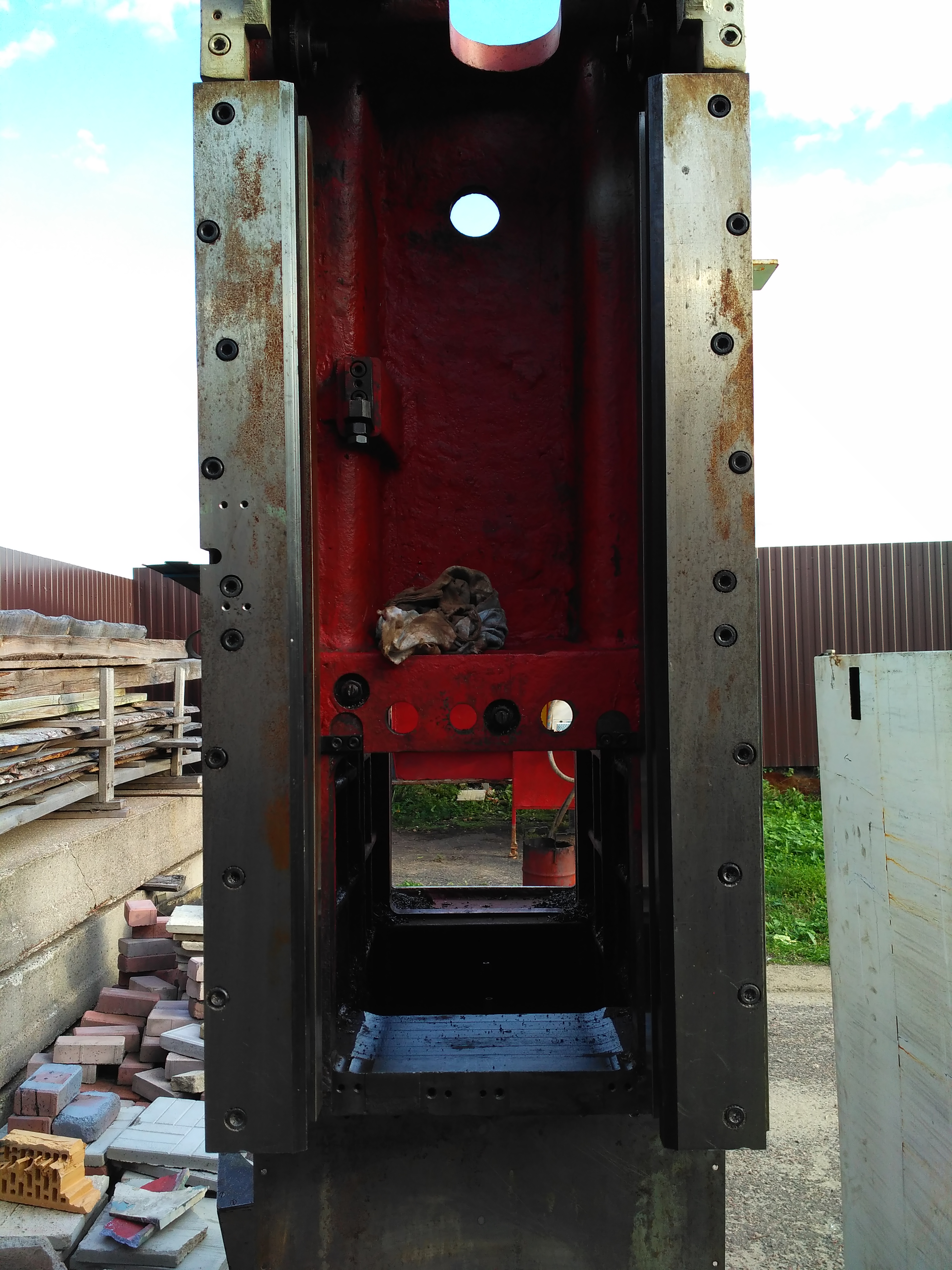

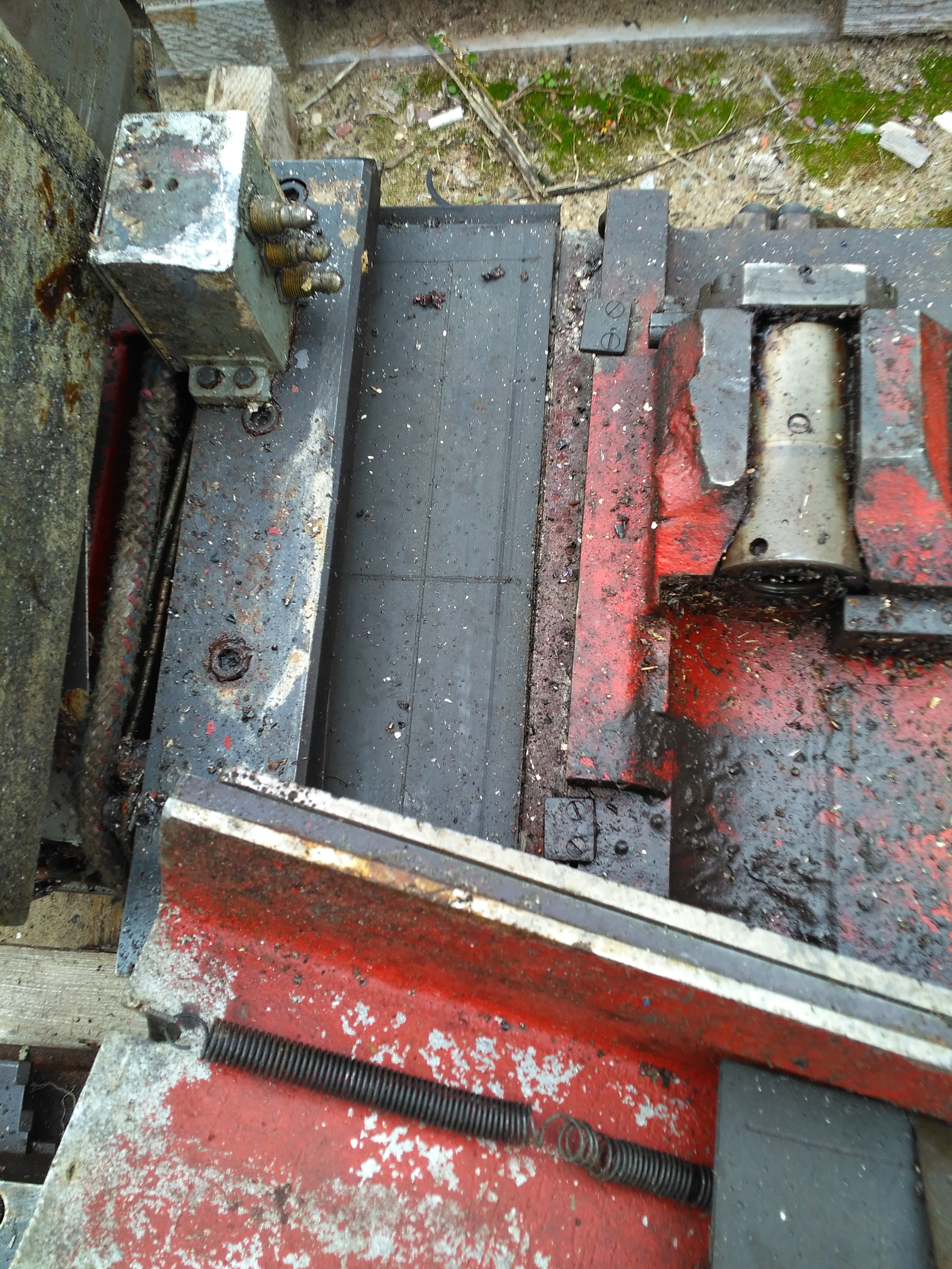

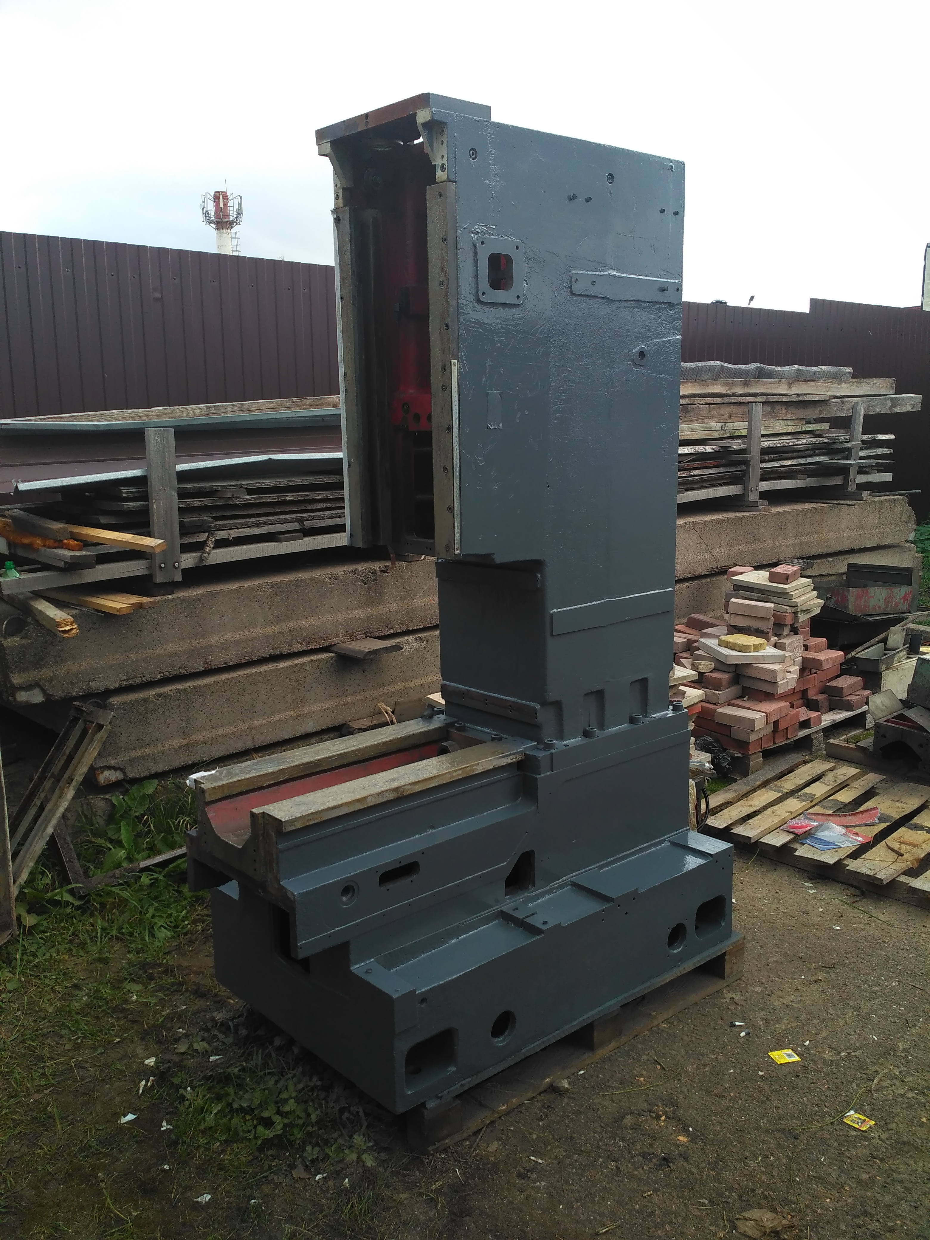

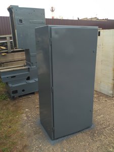

Наконец то удалось урвать нормальную погоду и покрасить станину со шкафчиком. Остальные детали мелкие, по сравнению с основой, потихоньку перекрасим.

Я сравнивал по характеристикам те что вы написали. Они тоже не плохо смотрятся. Честер метал вроде превосходит их по характеристикам.NKS писал(а):ЗЫ: Какие компаунды используются для этих целей я перечислял выше.
Вот пдэфчик нашел в нем есть таблица сравнения. я возможно ошибаюсь так что спорить не буду.

В этой таблице есть интересные цифры. Конкретно коэффициент термического расширения, указанный как 66*10^-6/С для компаунда УП-5-250, а для честера он уже 40*10^-6/С. Нашёл первую попавшуюся таблицу (не сильно уверен в её верности а справочника под рукой нет):rehden писал(а):Вот пдэфчик нашел в нем есть таблица сравнения
http://tehtab.ru/Guide/GuidePhysics/Gui ... dCeramics/
Там указанный КТЛР для качественного чугуна (от комнатной температуры до 100-390С) = 6,6*10^-5/С, для серого чугуна чуть меьше 6*10^-5/С. То есть по этому параметру (одному из самых основных) честер проигрывает УП-5-250.
А ещё есть инфа что эти компаунды больше не поставляются

А нужны они, накладки эти? Такая замечательная база под установку рельс. Сожрет высоту на лишних 150мм, зато быстро запустите и начнете работать.

Думал об этом.... швп очень геморойно поднимать будет. Перетачивать много нужно будет. Наврятле по времени быстрее получится...john1987887 писал(а):А нужны они, накладки эти? Такая замечательная база под установку рельс. Сожрет высоту на лишних 150мм, зато быстро запустите и начнете работать.

Не нужны этому станку рельсы. Если изначально стояли накладки, то вряд-ли сильно сработаны направляющие. Реально проще заменить накладки на зедекс, чем устраивать себе траты и геморрой с выставлением рельс.
Денис, линейку не прикладывал ещё? Провалы на горизонтальных направляющих есть?

Линейки нету))NKS писал(а):Не нужны этому станку рельсы. Если изначально стояли накладки, то вряд-ли сильно сработаны направляющие. Реально проще заменить накладки на зедекс, чем устраивать себе траты и геморрой с выставлением рельс.
не успел пока купить. цены у них кусучие, а бу пока не видел...
Сегодня разобрался как все оси устроены на станке... и обнаружил что нет одного клина распорного.... видимо при разборе потеряли... фото попоже или завтро выложу.
Если клин не найду то будет пипец.. тогда точно придется на рельсы ставить. Сегодня присмотрелся как можно поставить рельсы.. на х и у проблем не вижу.. а вот с Z пока не понятно. Одно только беспокоит как сверлить и чем сверлить станину. Рельсы то есть 30мм на работе применяются, а то скажите нахера купил=)))
Рельсу есть по чем выводить. У станины однана сторона калибрована. я имею ввиду ту стороны где клин стоит.
И еще вот что - клиньев на каждой оси по одному... то есть на скручивание и на на смещение по горизонтали, на оси Х и У, работает только одна направляющая в каждой плоскости. противоположные направляющие только работают на вертикальную нагрузку. Получается что на оси Х на скручивание и на смещение 2 накладки шириной 15-20мм и длинной 500мм, а на оси у 2 накладки тоже шириной 15-20мм длинной 400мм... Не маловато ли они жесткости дают?? Станок ведь позиционируется как сверлильный + чистовая обработка сталей.
Фото позже разресую что где и надо будет думать..

Глупости. Клин при желании сделать можно. Как правило конструктивно они одинаковы на всех осях, а геометрию вывести уже по замерам можно.rehden писал(а):Если клин не найду то будет пипец.. тогда точно придется на рельсы ставить
С "пропуканными" зазорами жёсткости не будет, а если следить и вовремя регулировать, то, имхо, жёсткости побольше, чем на профильных рельсах будетrehden писал(а):Не маловато ли они жесткости дают??
(счас меня тапками закидают )
Вобщем, не торопись, обдумай хорошенько, запилить всегда успеешь.
