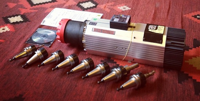

А может вот такой шпиндель поставить?
Какой нить с этой оперы...
Кто что скажет?
Кто что скажет?
- Мастер
- Сообщения: 3295
- Зарегистрирован: 08 сен 2013, 17:26
- Репутация: 1799
- Контактная информация:
Re: CNC на ВМ131ВФ1
И потратить на него 70% бюджета?
