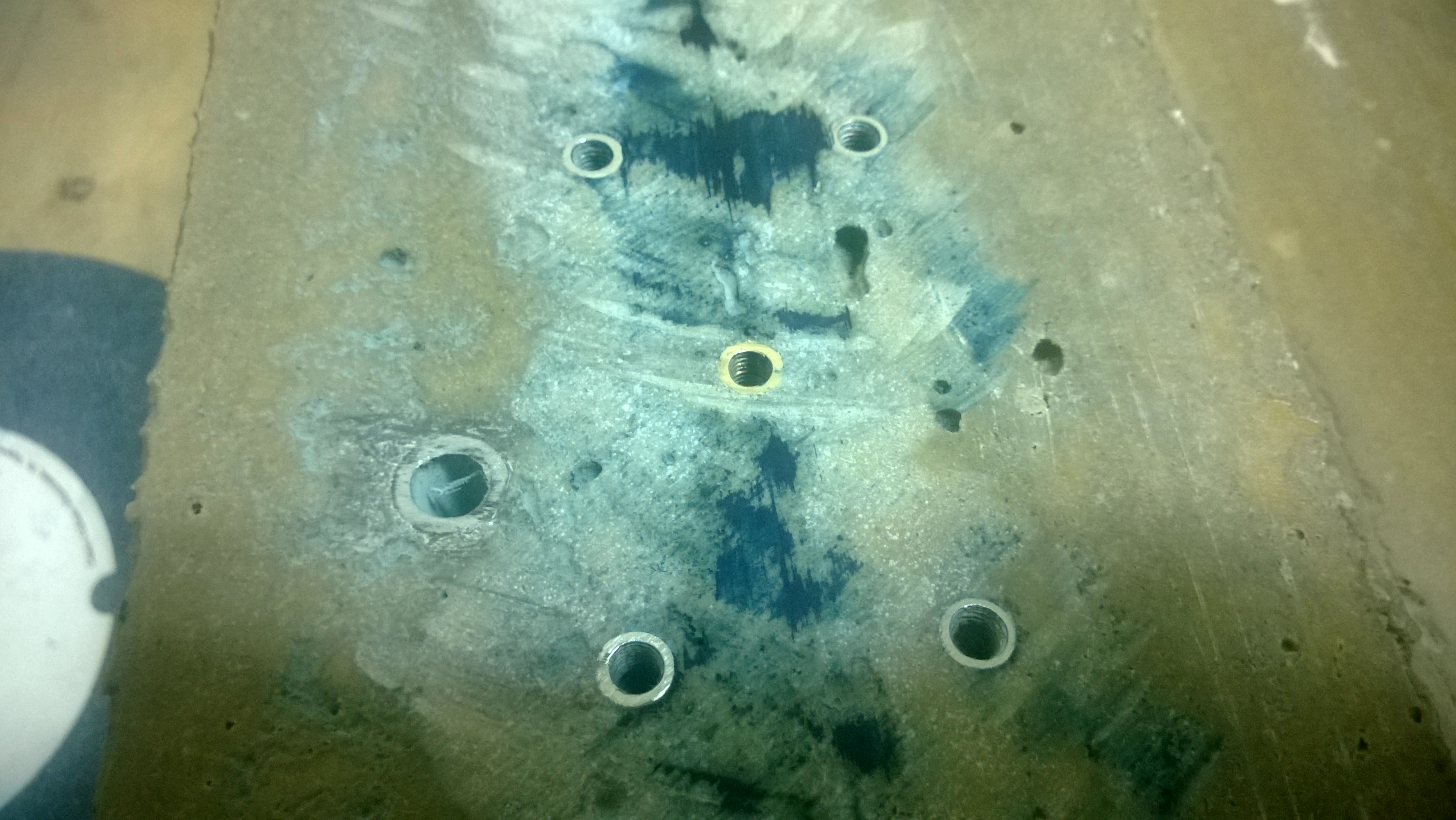

Вот пока вот такие пятна.
WP_20131107_001.jpg (3657 просмотров) <a class='original' href='./download/file.php?id=20624&mode=view' target=_blank>Загрузить оригинал (2.02 МБ)</a>

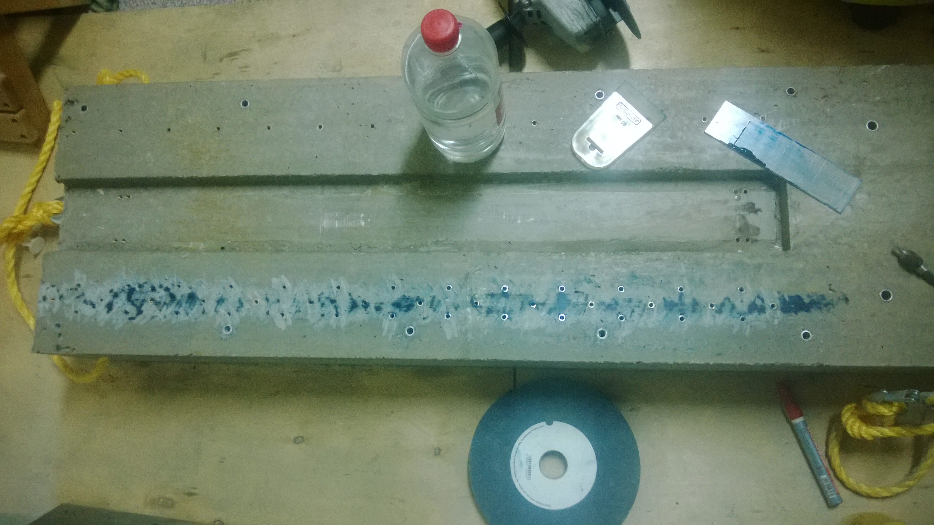

Вот тут видно каких я ям понаделал пока тренеровался:
WP_20131107_002.jpg (3657 просмотров) <a class='original' href='./download/file.php?id=20626&mode=view' target=_blank>Загрузить оригинал (1.9 МБ)</a>
Ershoff писал(а):дыкЪ для них диски для камня специальные есть
Есть у меня такой алмазный диск, а вот как он шабрить будет?

Не знаю, просто вспомнилось из-за наличия камушков внутри, посему нужно попробовать :)
Но камень такие сухорезы грызут хорошо. А с мелким алмазом полируют прекрасно.
Я таким ещё по стеклопластику работаю - гораздо лучше любого другого.

Мне бы наоборот надо чтоб похуже грыз :D

а малыми оборотами ? пачутьчуть ;)
пысы ну да не подумал - тут же минимально снимать надо а не в скульптуре отсекать лишнее...
Re: ВСО из полимербетона
Ershoff писал(а):а малыми оборотами ? пачутьчуть
алмазы высыпятся
sr480, отвези свою плиту на шлифовку :)

aftaev писал(а):отвези свою плиту на шлифовку
Это проще всего. Кайф сделать самому. (Мыши плакали, кололись, но продолжали жрать кактус) Поправде не так это и сложно. Просто мнеж не нужна идеально ровная поверхность, главное, чтоб рельс на ней ровно стоял.

sr480 писал(а):Просто мнеж не нужна идеально ровная поверхность, главное, чтоб рельс на ней ровно стоял
ну как сказать...0,02 обычно производитель рекомендуют делать

sr480 писал(а):Это проще всего. Кайф сделать самому.
Тебе секс нужен или станок? Отвези на шлифовку и рядом постой, будет как ты сделал :)
sr480 писал(а): Просто мнеж не нужна идеально ровная поверхность, главное, чтоб рельс на ней ровно стоял.
просто камешки шабрить это так весело наверно :)

Не могу сказать что веселе: камешки или сталь, поскольку сталь не шабрил. Но ничего сверх сложного нет в шабрении камушков. А еще я хер знает где взять плоскошлиф или на чем вобще это можно сделать?????
тебе вроде стол иль что то шлифовали? Нужен плоскошлиф в городах их обычно куча.

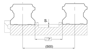

1.PNG (3608 просмотров) <a class='original' href='./download/file.php?id=20635&mode=view' target=_blank>Загрузить оригинал (17.51 КБ)</a>
Для моих рельс HG20 с преднаятгом Z0 P = 25 мкм, а S = 130 мкм. А ровность подошвы похоже влияет только на точность станка. Так вот нужно понять, если крепления идут с шагом 60 мм, то и опорные точки каждые 60 мм, следовательно между ними пусть хоть пустота будет, главное чтоб без бугров - я об этом говорю.
Стол мне на вертолетном заводе шлифовали. Туда основная проблема что ввезти и что-то вывезти.

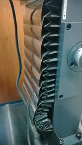

Был вчера в Optimum - сфоткал гофрозащиту на BF30:
WP_20131126_001.jpg (3210 просмотров) <a class='original' href='./download/file.php?id=21666&mode=view' target=_blank>Загрузить оригинал (1.95 МБ)</a>
Выпирает снизу ...
sr480 писал(а):сфоткал гофрозащиту на BF30:
Гофрозащита на BF - редкостное убожество. Сделана из какой-то тончайшей ткани вроде болоньи. Местами армирована тонкой пластиковой пленкой. Боится масла и СОЖ. Чтобы не выпячивалась, предусмотрены пластиковые скобки, которые цепляются за ластохвосты, но ничерта не держат. Чтобы хоть как-то держала форму, пришлось применить степлер.
На фотке еще какие-то "жалюзи" - это, наверно для защиты гофрозащиты :) У меня таких нет, видимо, позже сделали.

У тебя же BF20, а это 30 - рядом 20й стоял, так там не было жалюзей, я хочу такие жалюзи.
Если сама гармошка там из такого же материала, как на BF20, никакие жалюзи не помогут. Гармошка раскисает от масла, а поскольку она соприкасается с ластохвостами, масло неизбежно. Новая гармошка довольно жесткая и держит форму, а промаслившись, становится просто мокрой тряпкой.
Serg-tmn писал(а):. Боится масла и СОЖ.
во время работы нужно тогда снимать гормошку :lol:

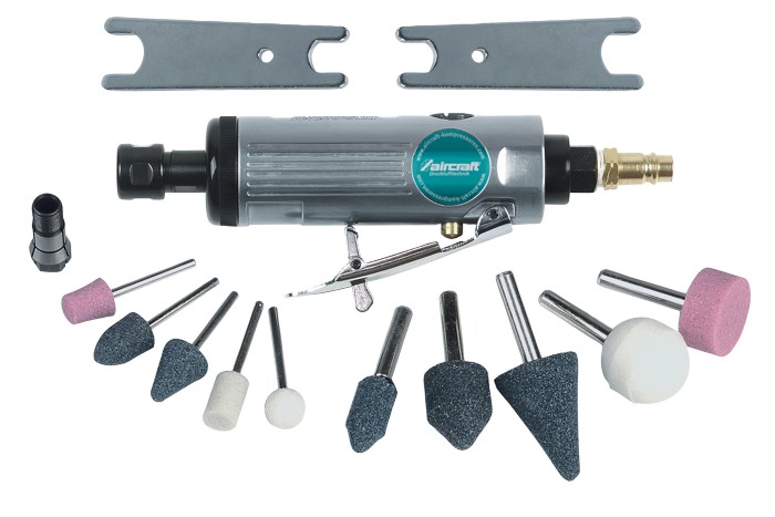

Купил вот такую штуку:
shlif_sts.jpg (3130 просмотров) <a class='original' href='./download/file.php?id=21680&mode=view' target=_blank>Загрузить оригинал (48.29 КБ)</a>
Станину шабрить в 100 раз приятнее и быстрее, чем болгаркой. Поскольку она пневматическая, то работает тихо. Стоит всего 1500 р.
