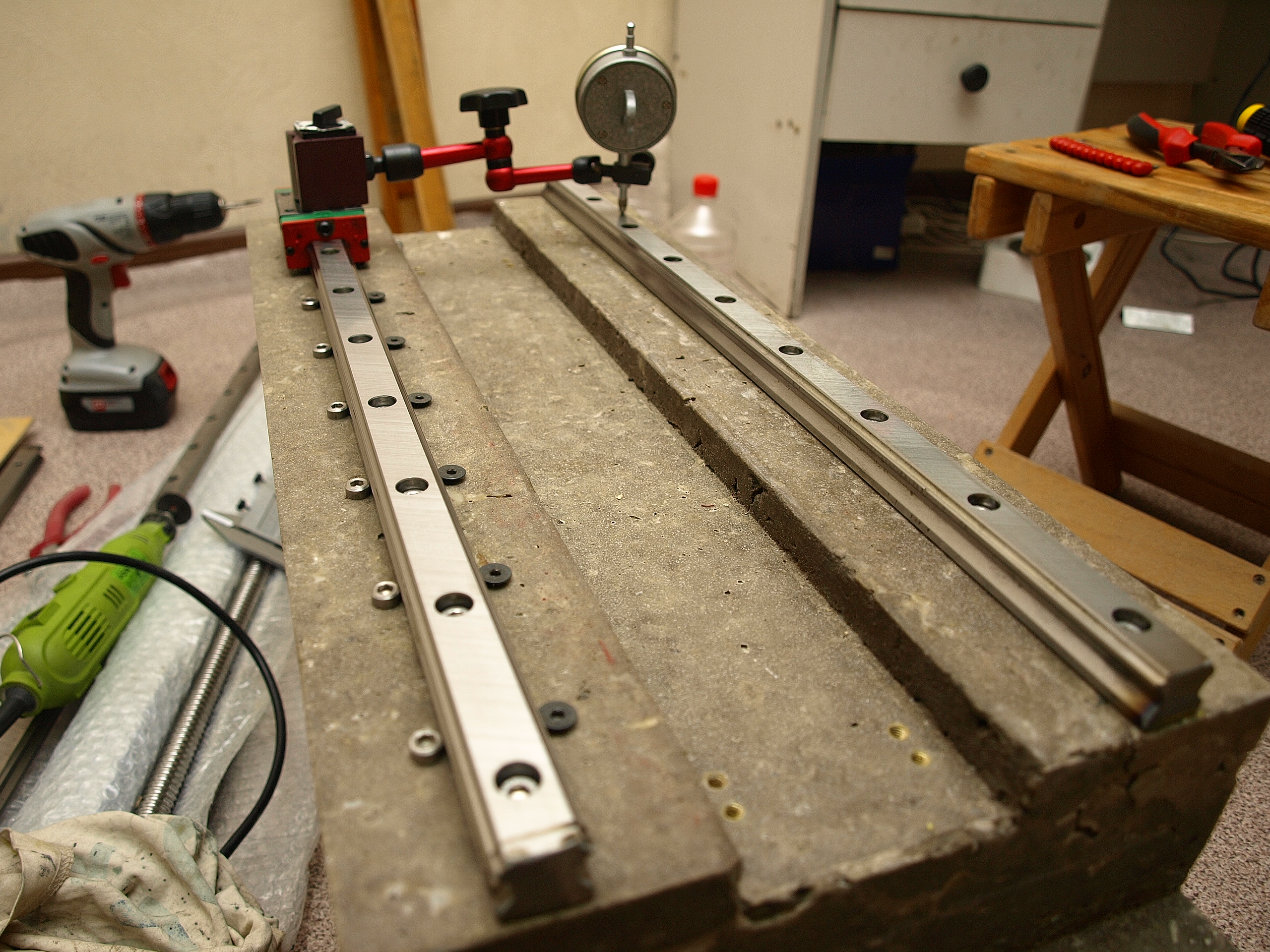

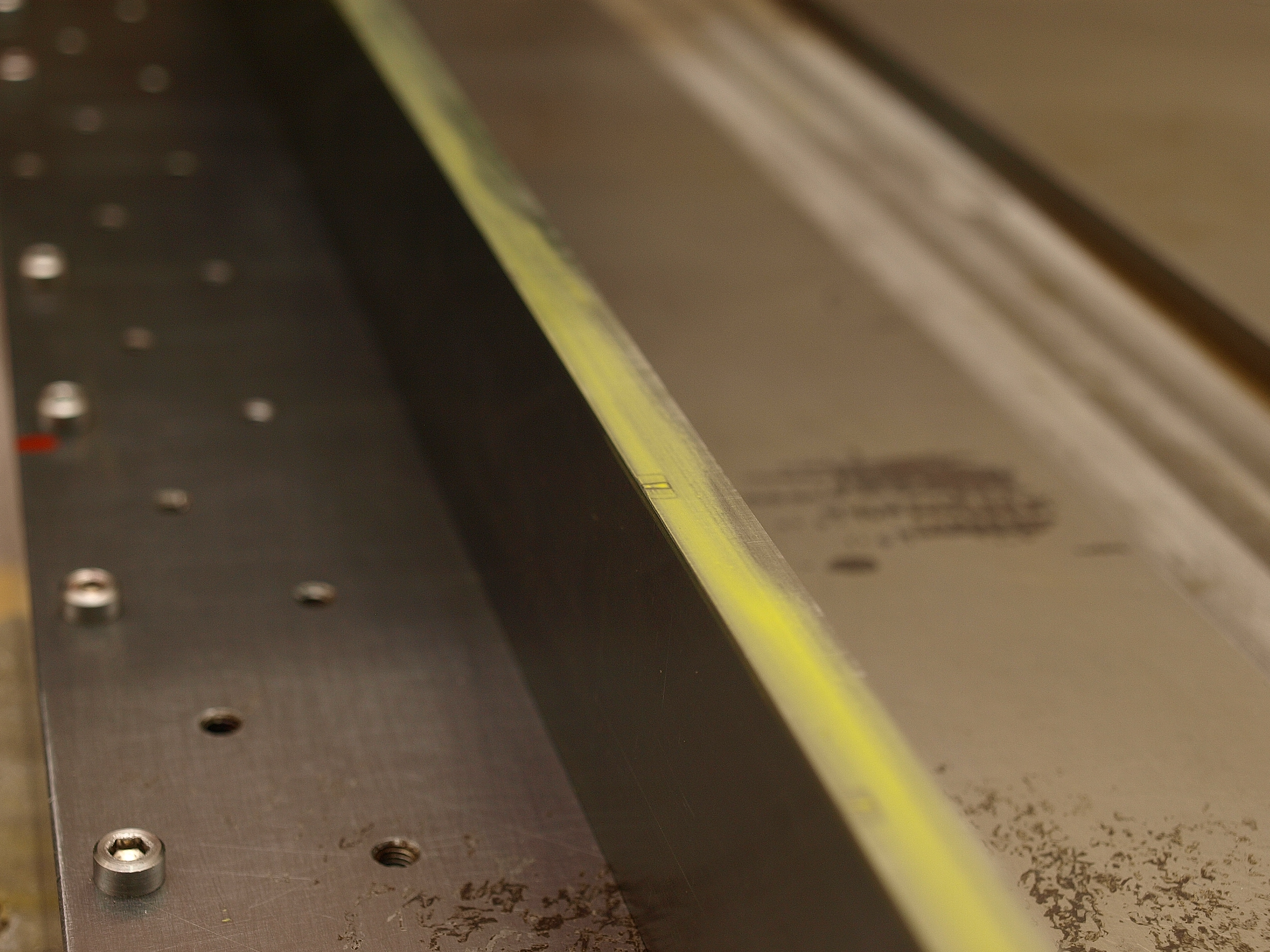

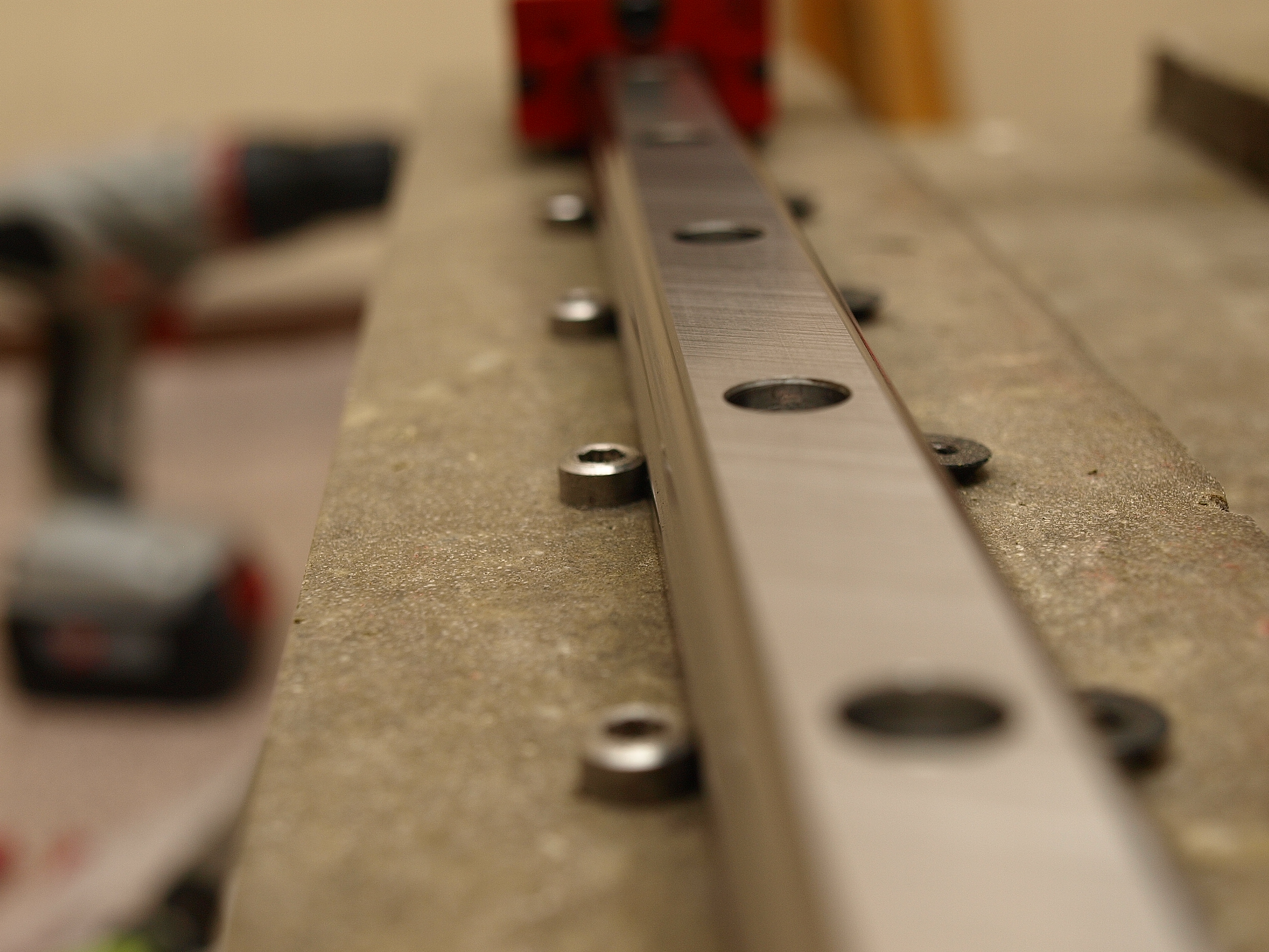

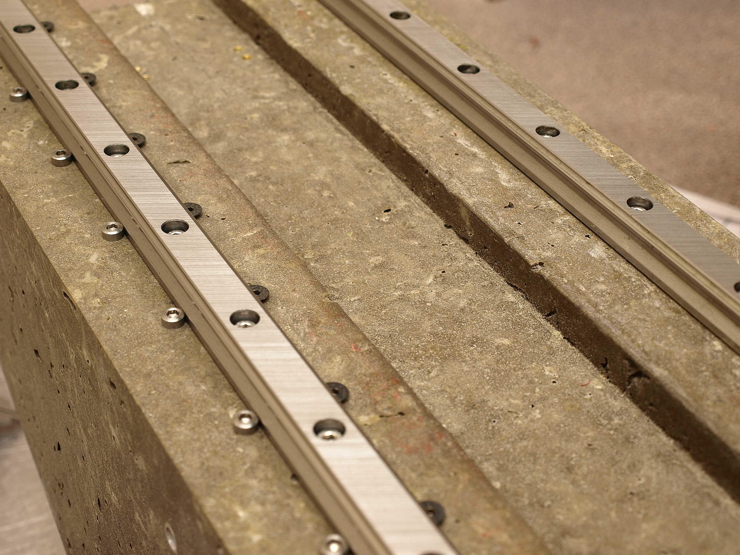

Сделал немного фоток - даж достал нормальный фотоаппарат для этого.
Установил рельсы на колонну. Пришлось шлифовать по линейке базовую поверхность для установки, а так же шлифовал штифты по линейке.
Второй рельс не имеет прижимов. Под него шлифована база по линейке, а в продольном направлении дотягивал руками и затягивал.
Получилось +- 30 мкм.

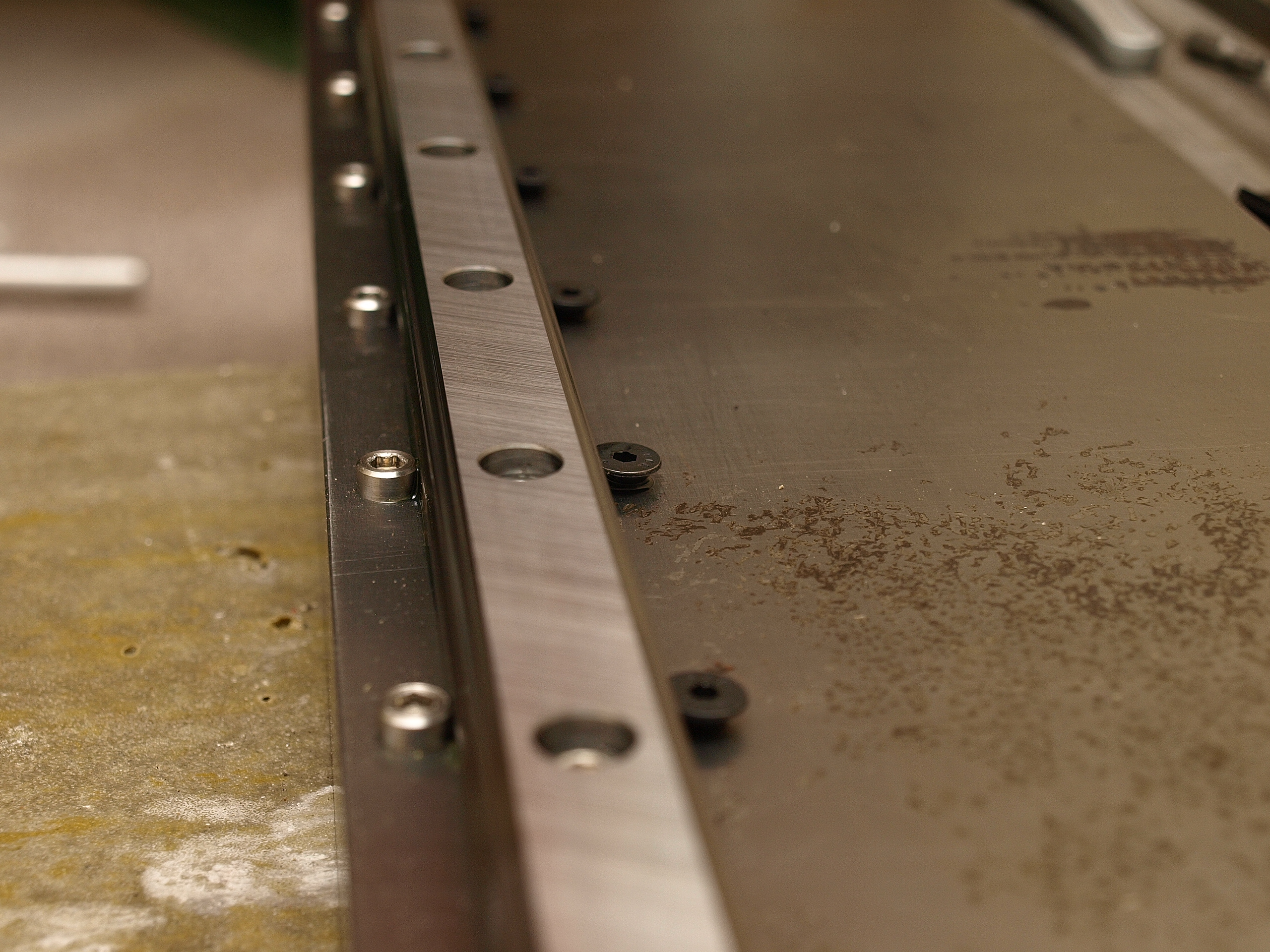

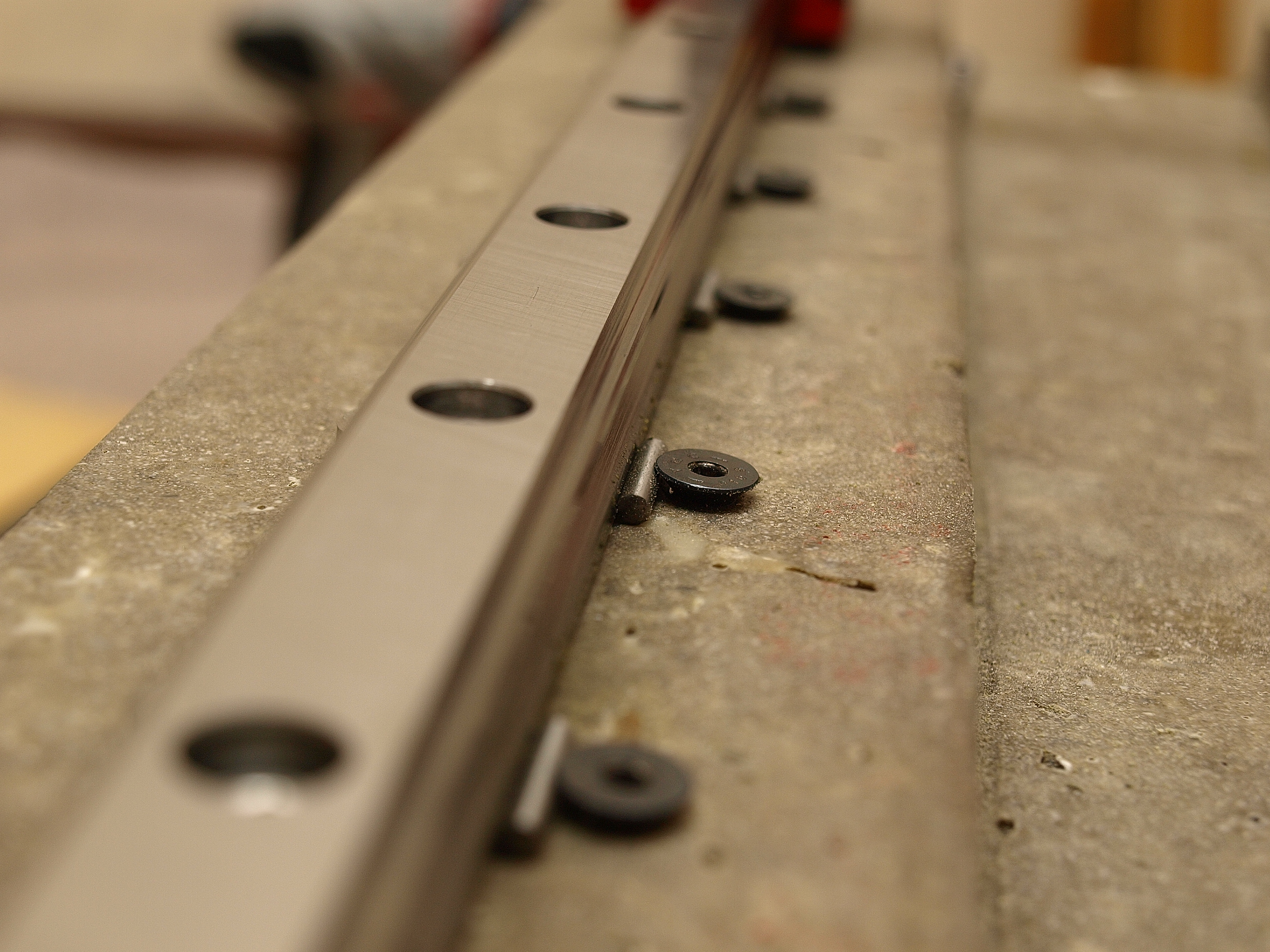

Начал установку рельс на стол. Пока стол лежал в гараже, успел поржаветь, хотя я мазал его маслом :( потер наждачкой с маслицем стал снова гладенький вроде.
По линейке с краской довожу штифты:

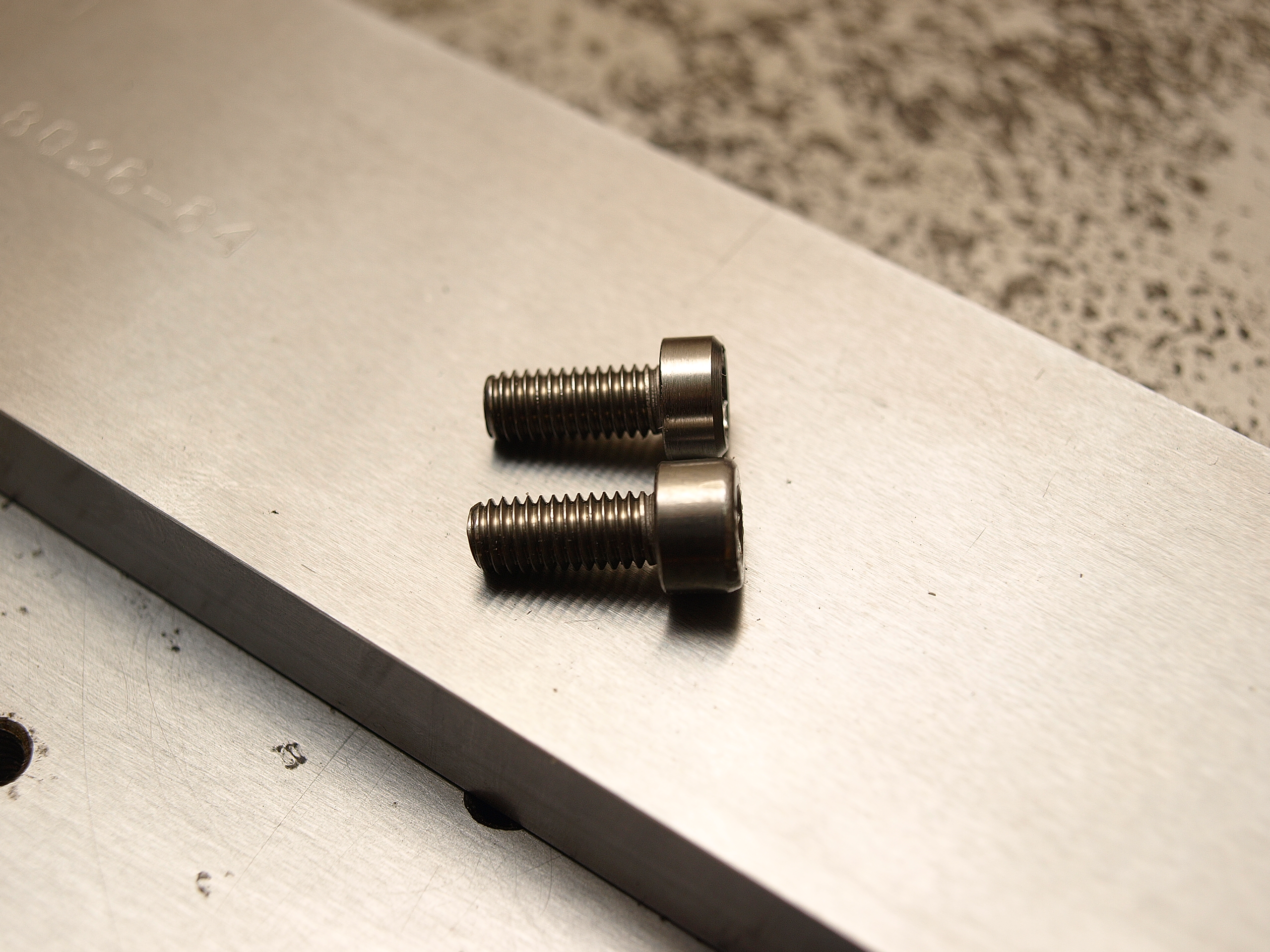

Так выглядит переточеный винтик - пришлось еще на 1 мм делать ниже шляпку, чтоб каретка проезжала:

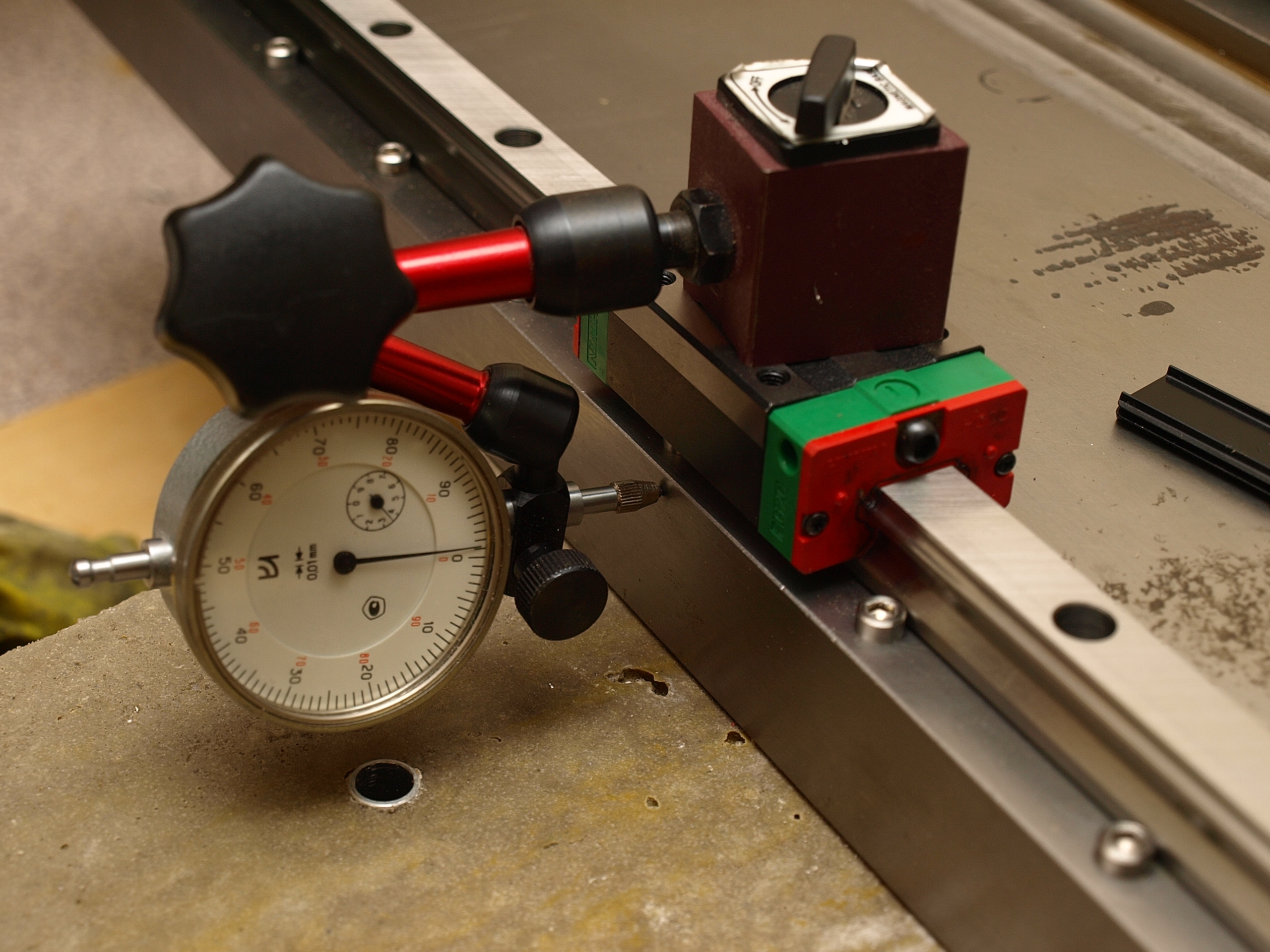

К вопросу о ровности рельсов HIWIN: взял первый попавшийся рельс - ничего не подбирал (может просто повезло) притянул по краям винтами - середина отпущена, прижимы не затянуты да и ролики не вставлены. Грань шлифованная и ровная, или такая же кривая как и рельс :hehehe:

sr480, краска у тебя не та что нада - слишком толстая вроде как а значит плохо показывает контакт

На первой фотке я соосность рельс катал. Смысла прикладывать линейку на краску не вижу - я так же катал индикатором по линейке.
По краске: я взял масло трансмиссионное и добавил туда желтый колер просто, прада да колер густоват - могу попробовать добавить более жидкий. А еще я крашу линейку маркером для белых досок и вожу по штифтам и тогда с линейки краска стирается - но это совсем тонкий слой. А как правильно краску приготовить?

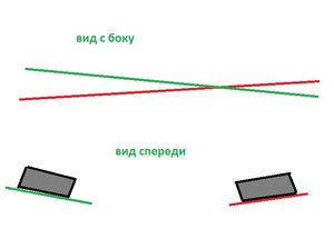

sr480, когда шабрить будешь нужно не только ровную поверхность получить но чтобы они были перпендикулярны.

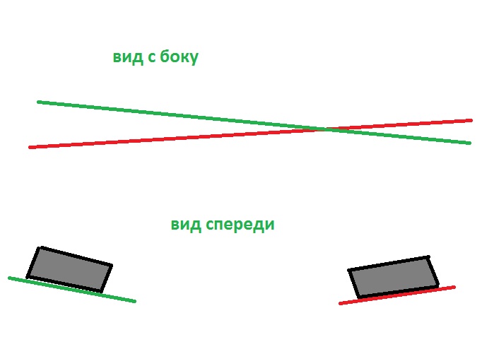

Re: ВСО из полимербетона
Сверху картинка, если смотреть сбоку на рельсы, снизу картинка если смотреть на рельсы спереди.
123.JPG (4932 просмотра) <a class='original' href='./download/file.php?id=20621&mode=view' target=_blank>Загрузить оригинал (31.33 КБ)</a>
Если рельсы будут не параллельный как на нижней картинке, то прикрутив каретеки к ровной плите их будет зажимать.
Сообщение sr480 »
С верхней картинкой понятно как быть - когда ставил рельсы на колонну выставил второй рельс относительно первого более менее ровно.
а вот с нижней кареткой видимо нужно будет поставить рельсы, на них каретки и на них линейку, чтоб проверить. Поскольку сейчас изза шабрения рельсы получились немного утоплены, а всю базу снимать лениво. Так что на краску не проверишь. Да и линейка шириной 10 мм всего, так что боюсь как бы вообще круглая канавка не получилась.
